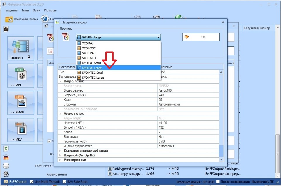

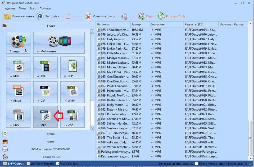

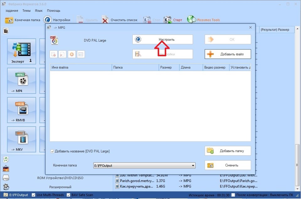

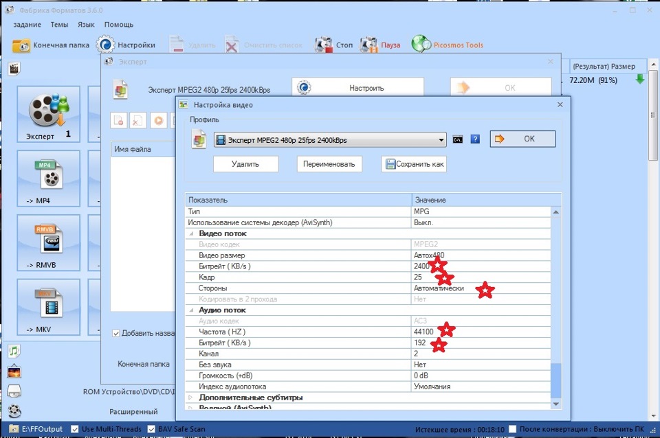

Чтобы избежать трудностей при воспроизведении видео я перекодирую нужные мне видео программой со следующими настройками:
Ставить настройки качества изображения или звука выше возможно, но на мой взгляд лишено смысла ввиду ограниченности разрешения дисплея и звукового тракта навигатора. Разрешение более 480p — не воспроизводится плеером ! Количество пикселей по горизонтали может быть более 800 (физическое разрешение экрана), но не более 856! А вот количество строк в изображении не может превышать 480 (физическое разрешение дисплея). Повторюсь, с такими настройками, как выше, у меня проблем с воспроизведением видео не было никаких. При работающем навигаторе тормозов с MPEG-1 и MPEG-2 не было. С MPEG-4 — тормоза появляются. Тогда приходится "тушить" навигацию…

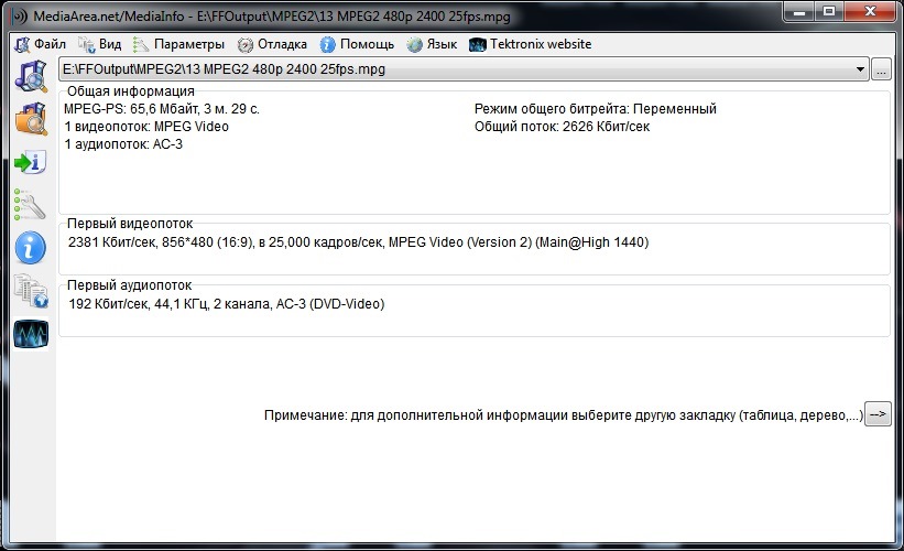

Переконвертированный файл с исходным разрешением HD Ready 1280х720 имеет следующие свойства:

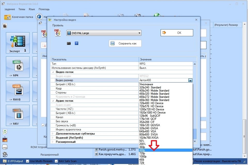

Разрешение полученного видео 856х480. Это больше, чем физическое разрешение экрана 800х480. При этом картинка заполняет весь экран. Нет черных полос сверху и снизу. Поэтому на экране отображается как раз оставшиеся и влезшие в кадр 800 пикселей по горизонтали. А 28 пикселей слева и 28 пикселей справа — отсутствуют. Именно благодаря этому — картинка на весь экран. Это называется "кроп". Пропорции изображения не страдают при этом. Просто теряется его "незначительная" часть — края…
Если нет желания терять часть картинки, то можно оставить изображение с чёрными полосами сверху и снизу, как в исходнике. Для этого в настройках следует выбрать разрешение конечного файла "480p", а "720х480 HD".
Если разрешение исходного видео имеет пропорции шире, чем 16:9, то разрешение конечного файла следует ставить не "480p", а "720х480 HD". Правда в таком случае появятся черные полосы сверху и снизу. А все горизонтальные пиксели будут интерполированы в 720 пикселей. Но видео воспроизводиться будет. Если настройку не поменять, то у полученного видео количество пикселей по горизонтали будет более 856. И видеоплеер кроп не сделает (по неизвестным мне причинам). Просто такое видео не будет воспроизводиться.

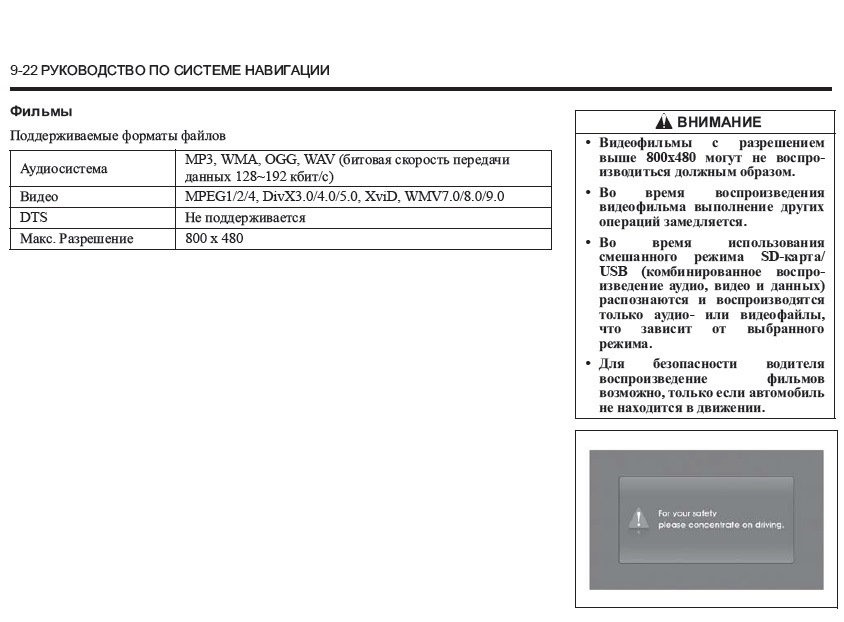

Иными словами говоря, видеоплеер штатного навигатора воспроизводит беспроблемно файлы, удовлетворяющие следующим критериям:
= количество пикселей по горизонтали не превышает 852 (на экране будет видно только 800);
= количество строк изображения не превышает 480 (при меньшем количестве строк на экране будут черные полосы сверху и снизу);
= формат контейнера MPG;
= кодек MPEG-1 или MPEG-2.
