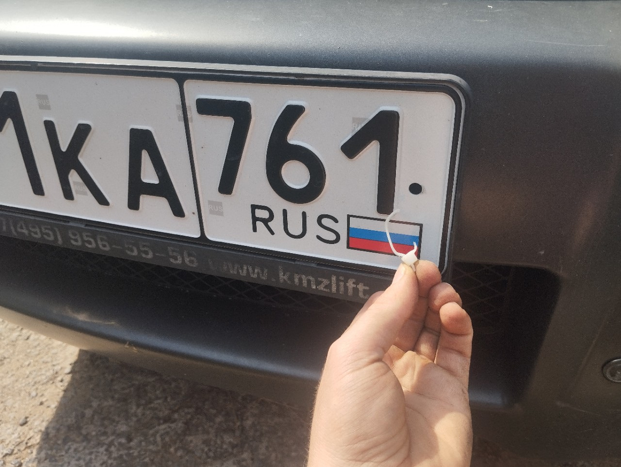

Не прошло и года (вроде, 11 месяцев), как временное решение, принятое лишь для того, чтобы уехать из ГИБДД на новых номерах, не смогло остаться постоянным. Стяжки начали лопаться.
Месяцев 11 назад я купил рамки для хундая, пришло их время.

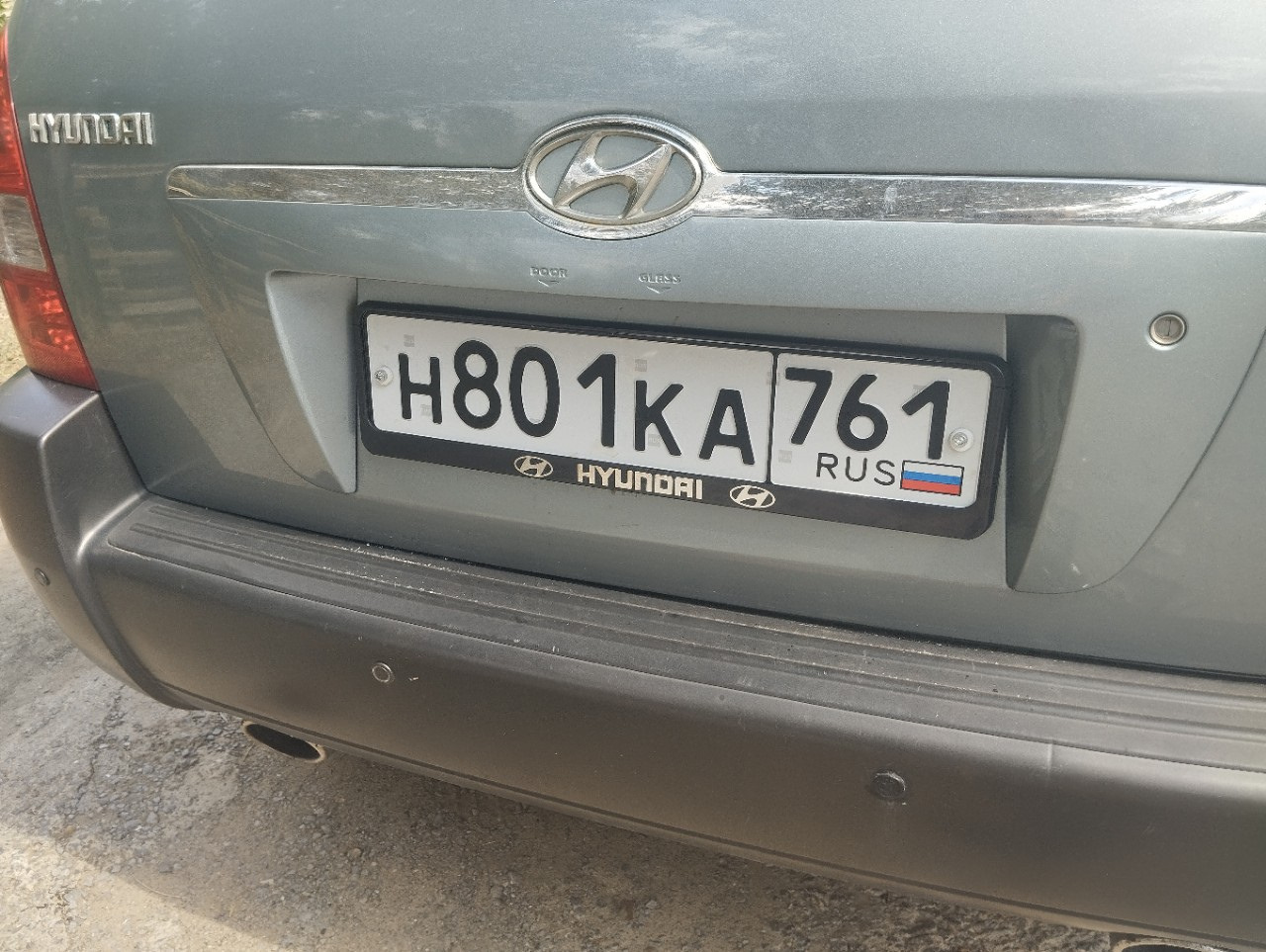

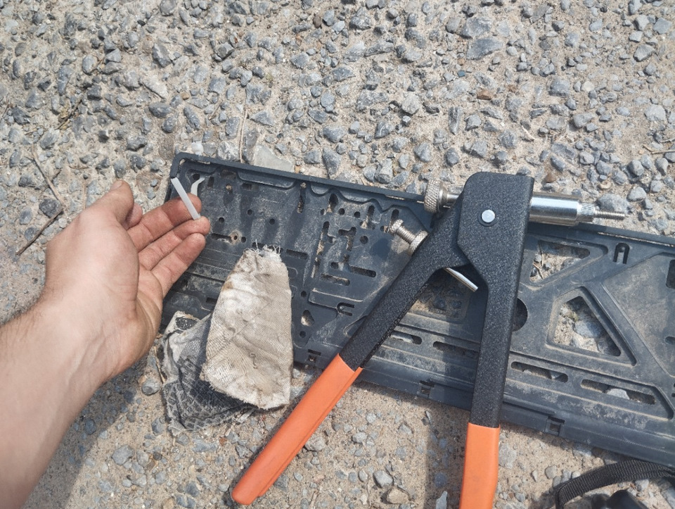

Зад крепил по своей классике — сверлим зад, всовываем резьбовые заклепки, дальше болты. Из необычного, выточил шайбы из фторопласта, посмотрим, как они себя покажут. Номер встал плотно, ничего никуда не телепается, не гремит. Под рамкой обильно промазал мовилем.
Вышло не плохо, это хундай, если кто не понял.

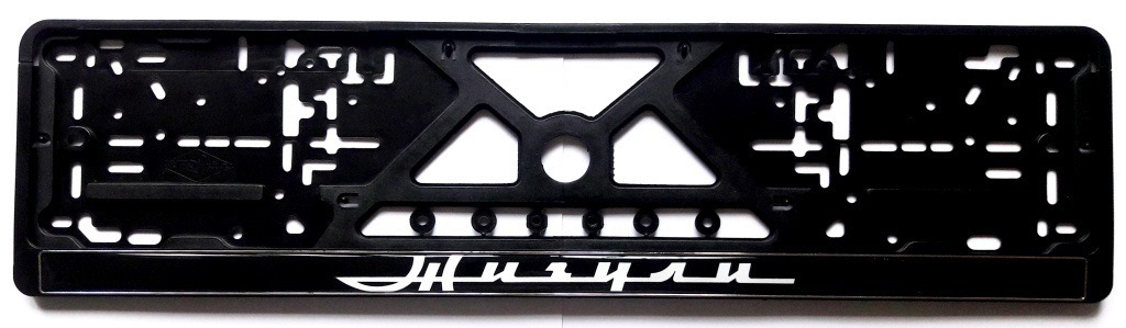

На самом деле я очень люблю рамки с надписью "жигули", но они подорожали, с хундаем были в 2 раза дешевле и сделаны лучше.

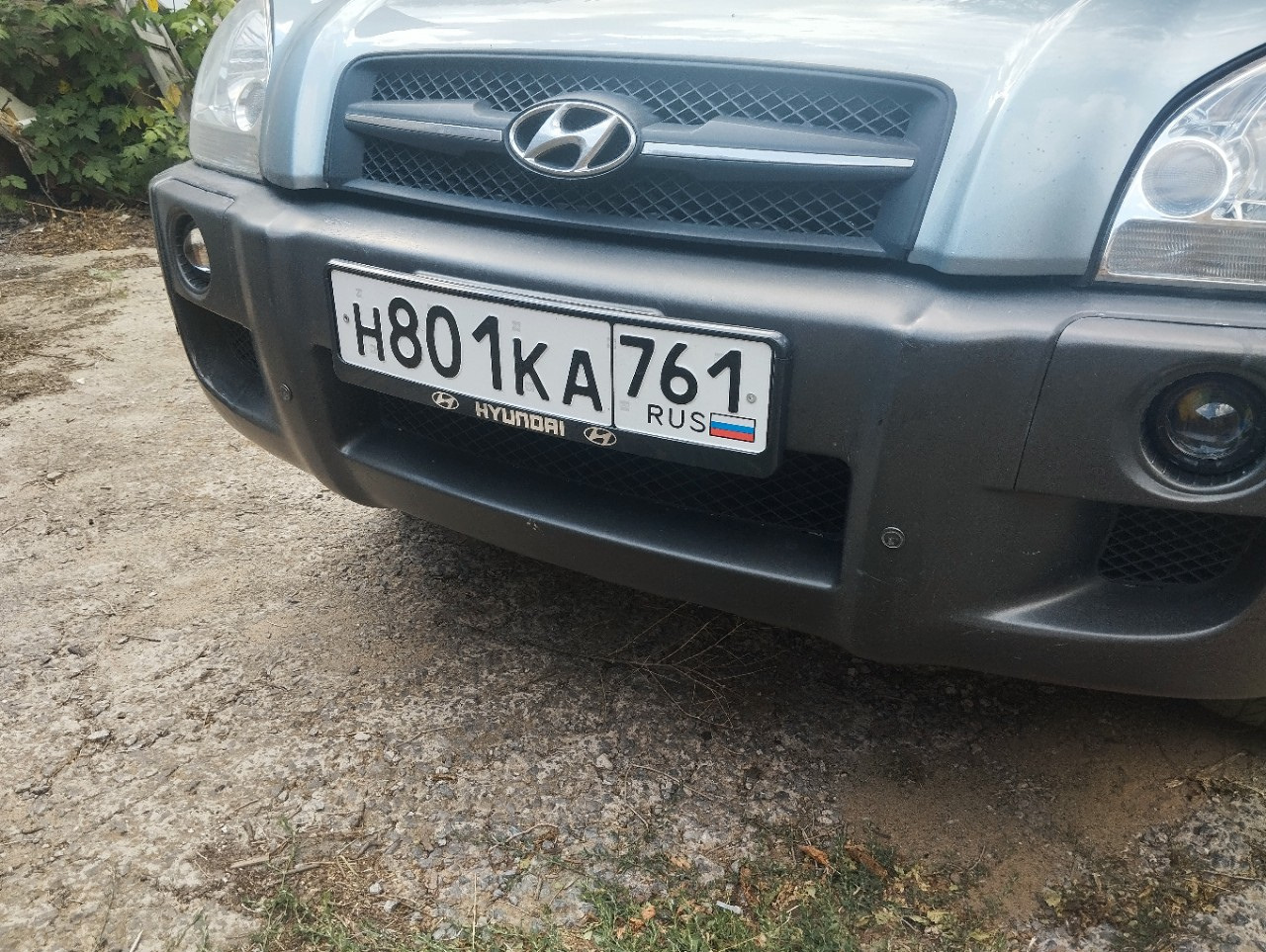

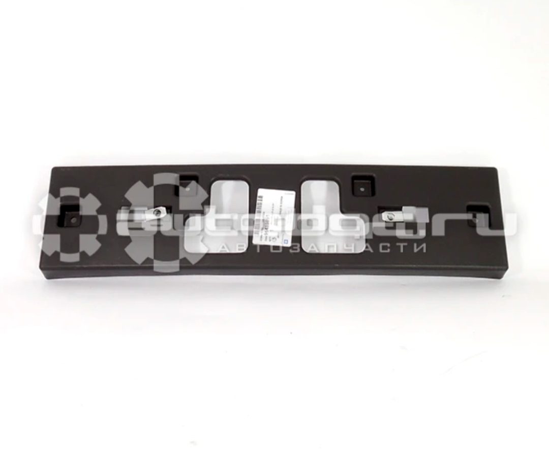

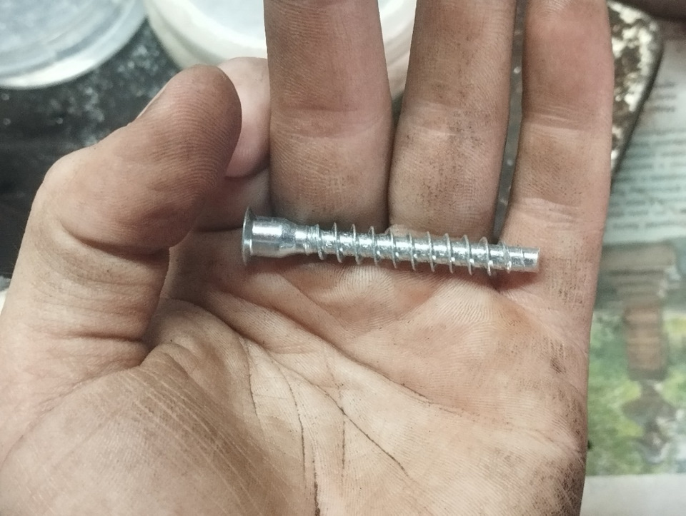

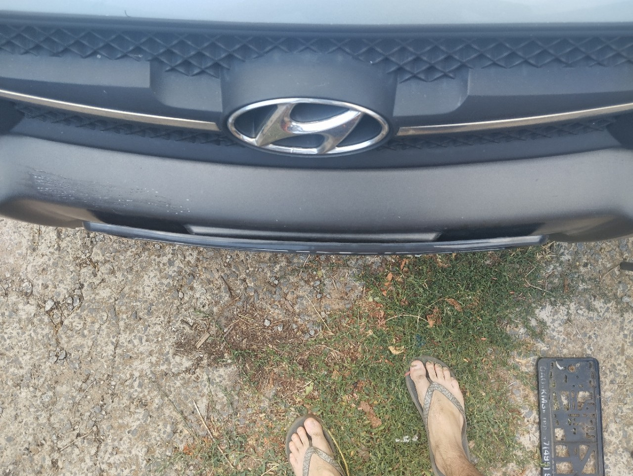

По переду сложнее, бампер под узкий номер, а я хотел широкий оставить. Покупать некую площадку от киа за несколько тысяч я не хотел, просто взял конфирматы и они идеально подошли под отверстия в номере, а "зубы" резьбы хорошо дружат с пластиком.
Рамка прикручена к площадке на бампере, а номер уже притянут к бамперу, что его и изогнуло. Зато номер никак не барахтается и никакие кусты и веточки не попадут между номером и бампером.
Вышло достаточно не плохо, НА МОЙ ВЗГЛЯД.

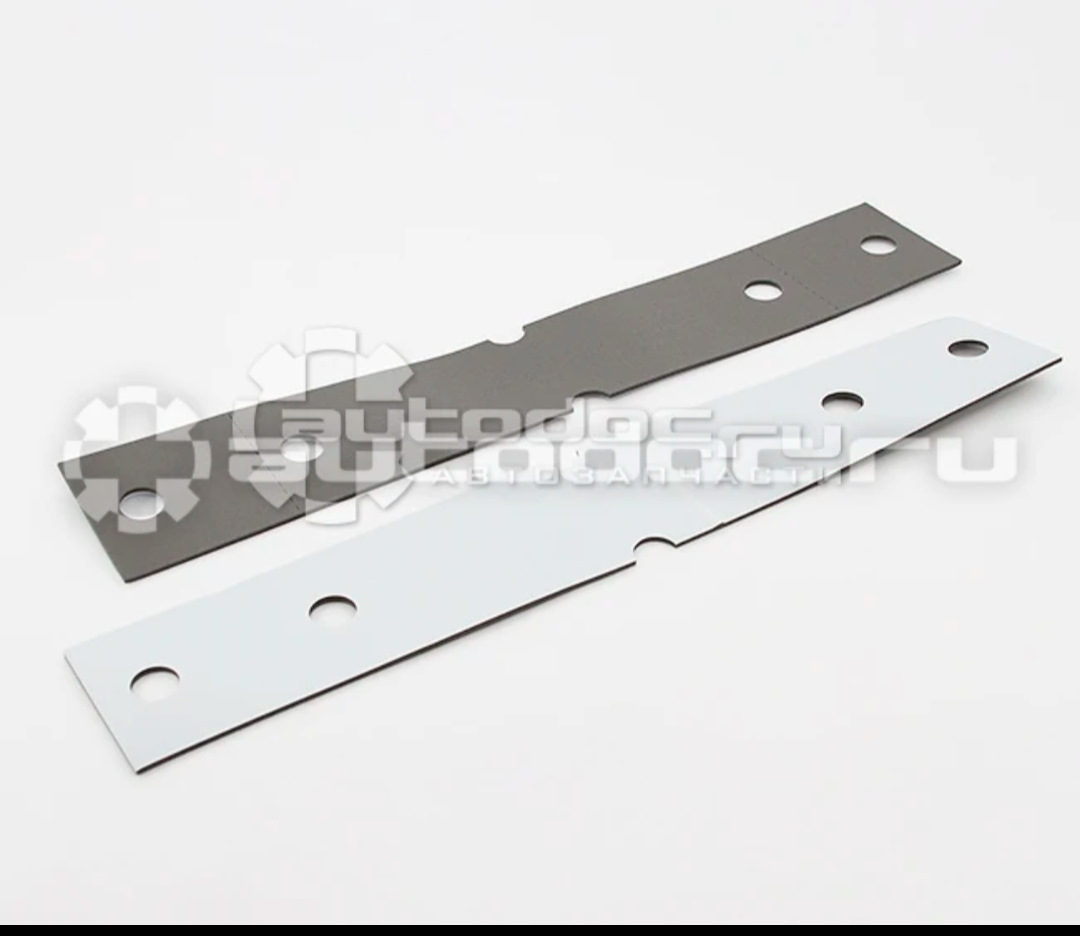

Подиум на передний бампер
Цена?
Тогда брал в районе 500 рублей. Сейчас понятия не имею 🤷♂️
Сейчас цена такая, что без слез не взглянуть.
Gollandec
Щас их нет по 500 рублей, а те что есть на озоне полное фуфло по качеству, сам искал но не нашел
