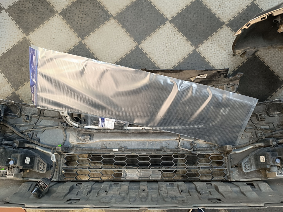

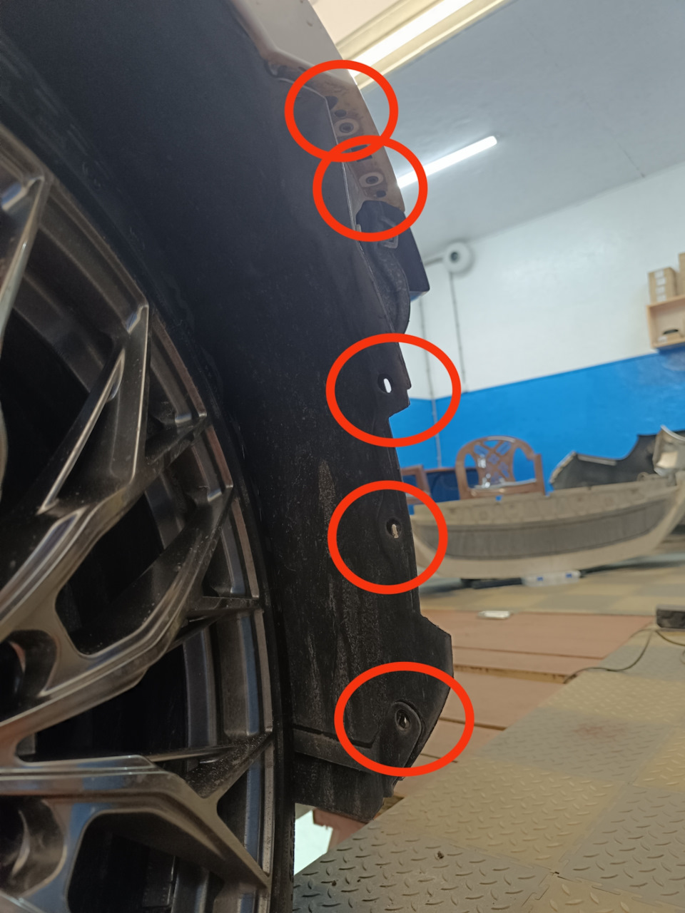

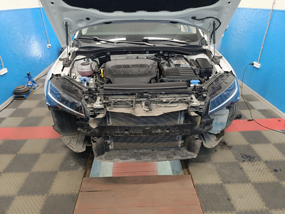

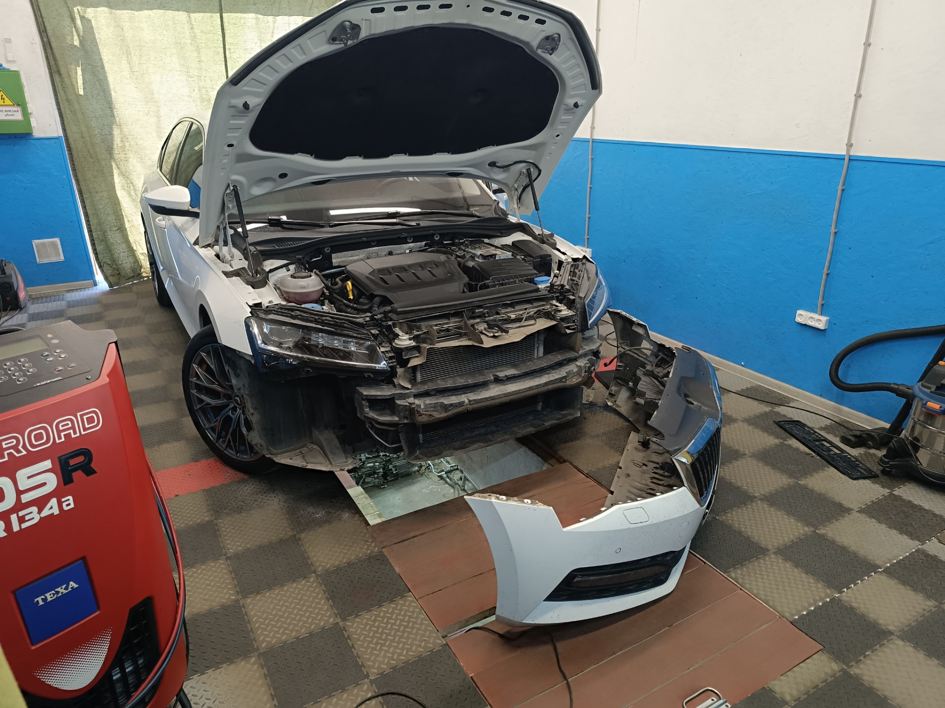

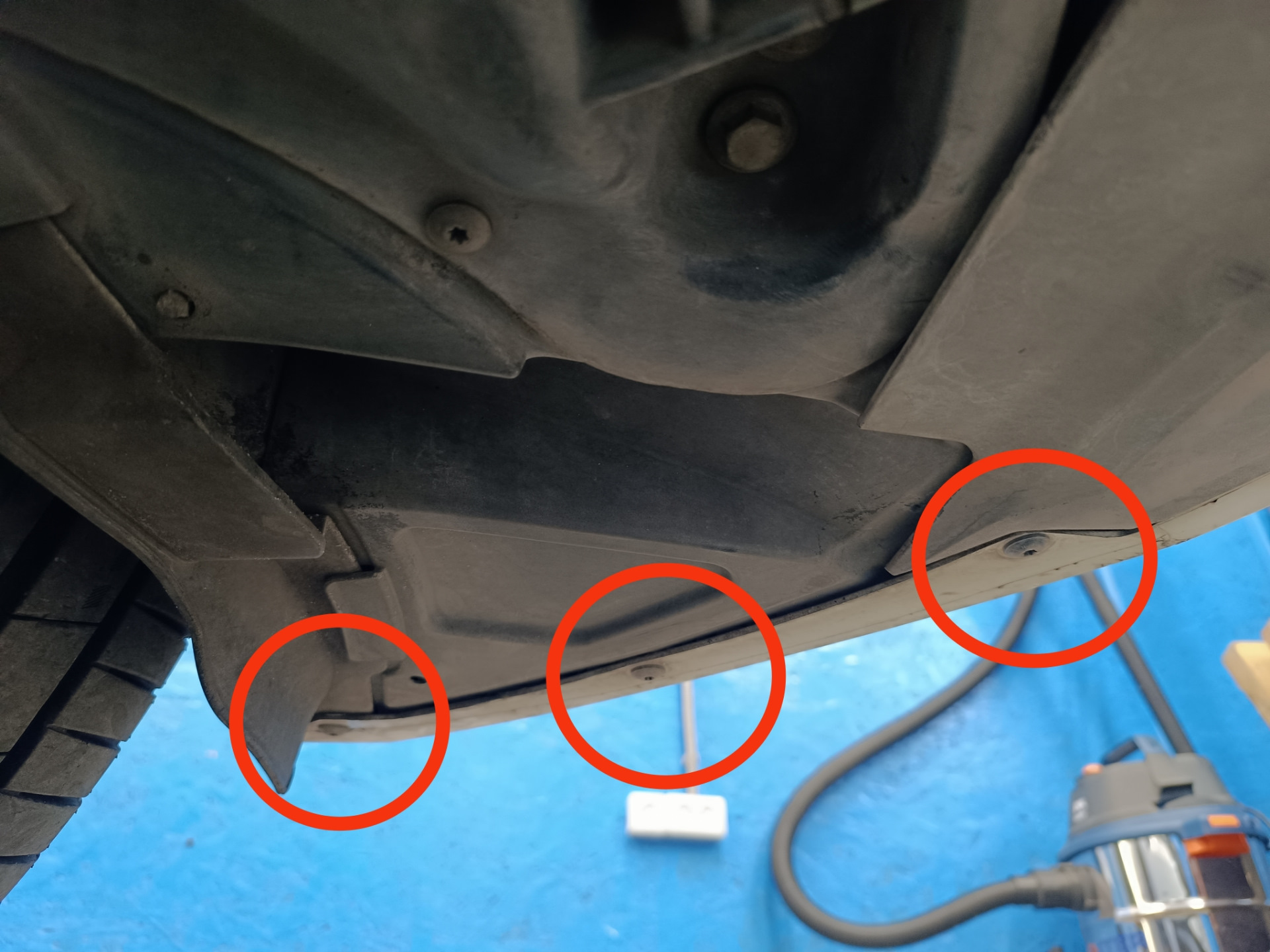

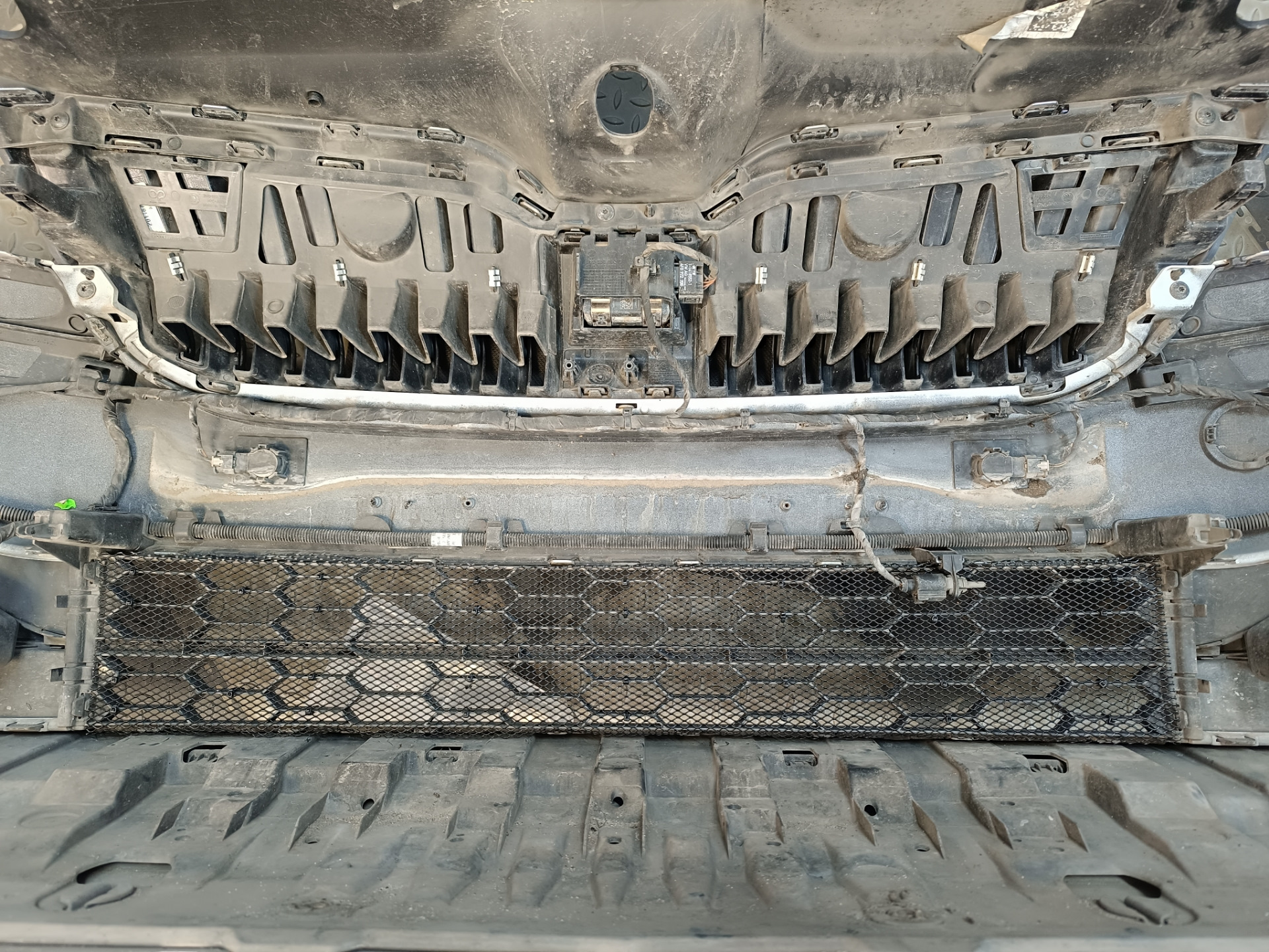

Появилось окошко между клиентами сегодня решил себе сеточку в бампер запилить, помог мне в этом мой помощник по работе, отдельное ему спасибо 👍

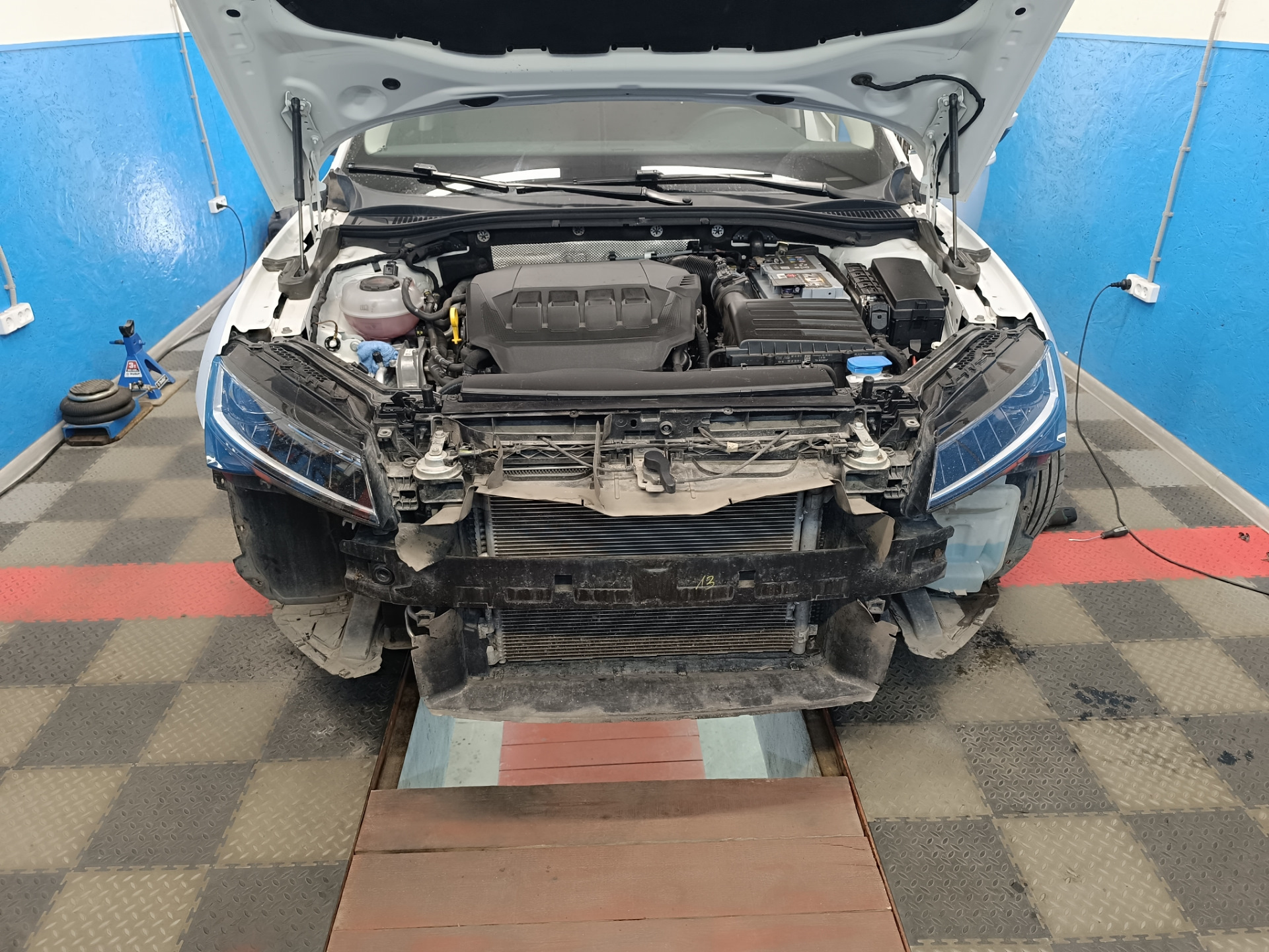

По снятию бампера нет ничего сложного, но вот с установкой пришлось повозиться, натянуть его в свои посадочные места под крыльями и выставить ровно зазоры, тут уже нужно 4 руки, имейте это ввиду ☝

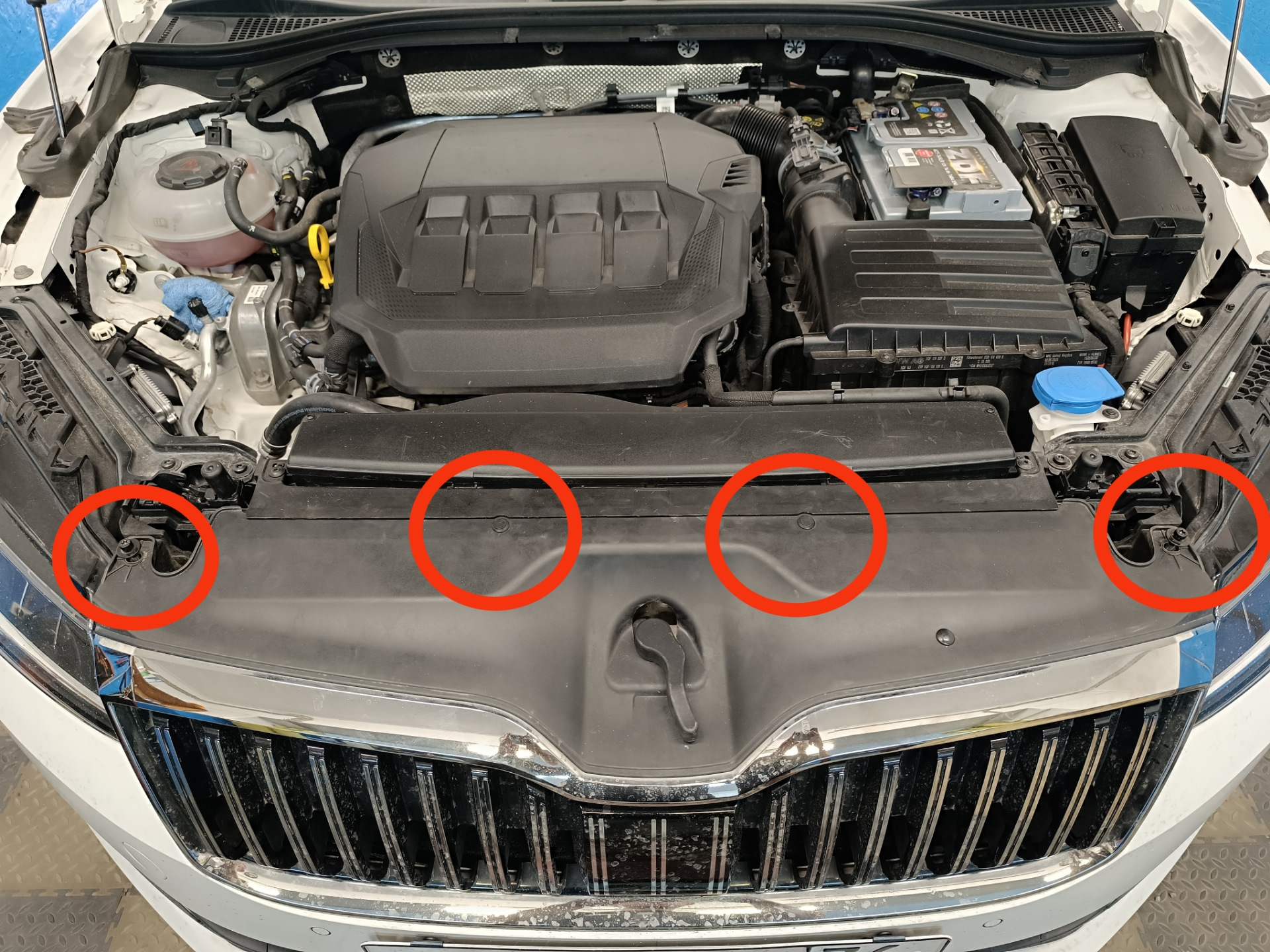

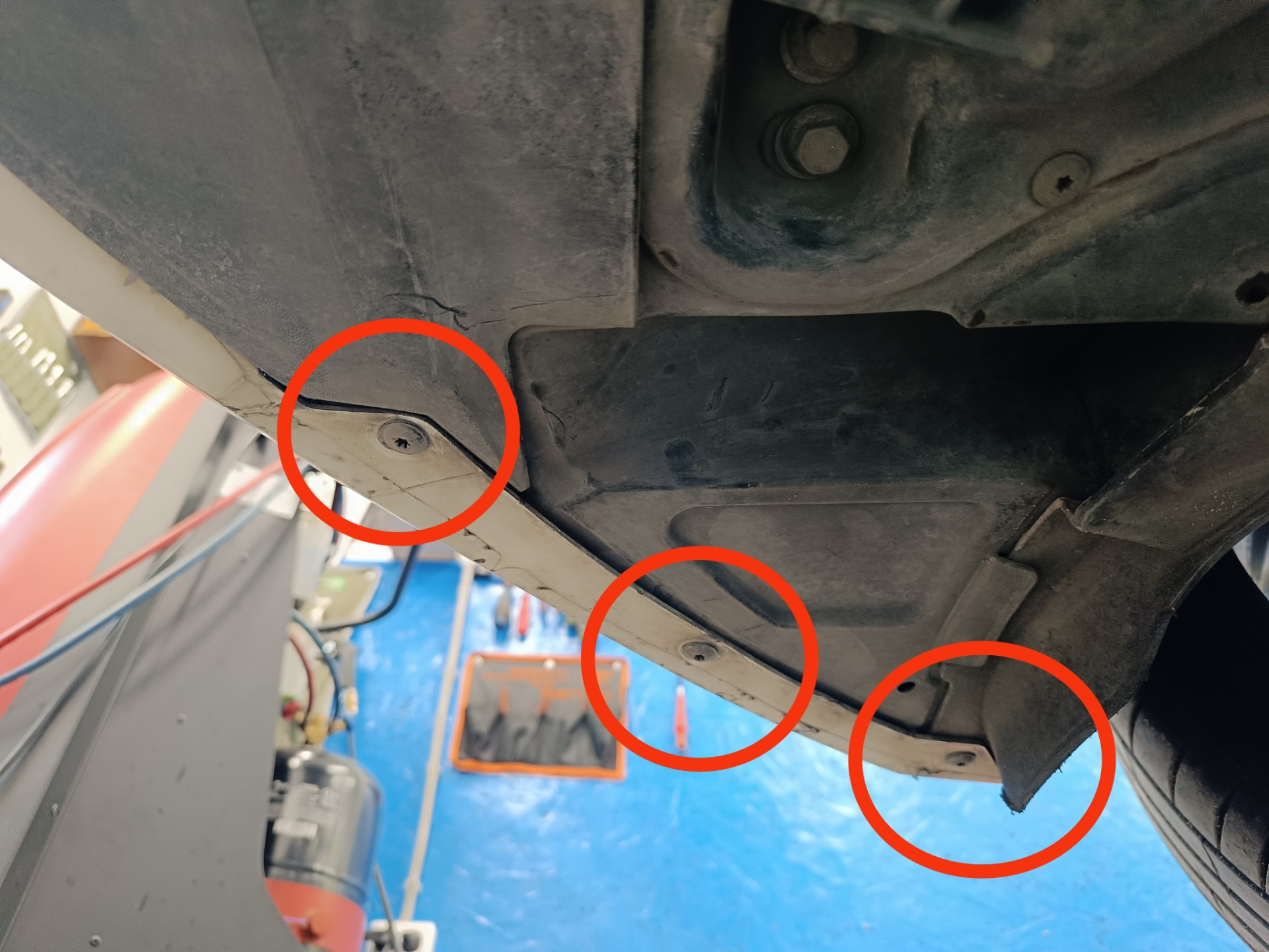

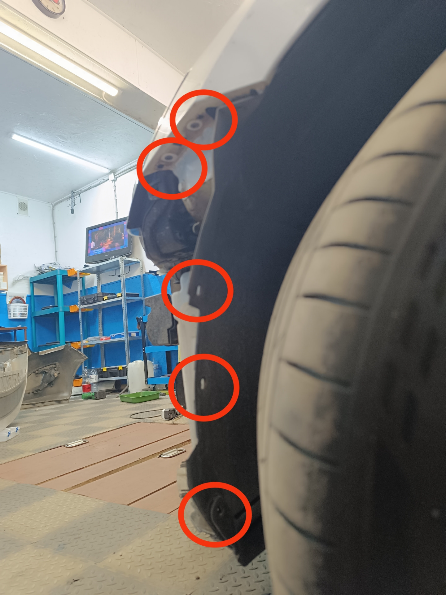

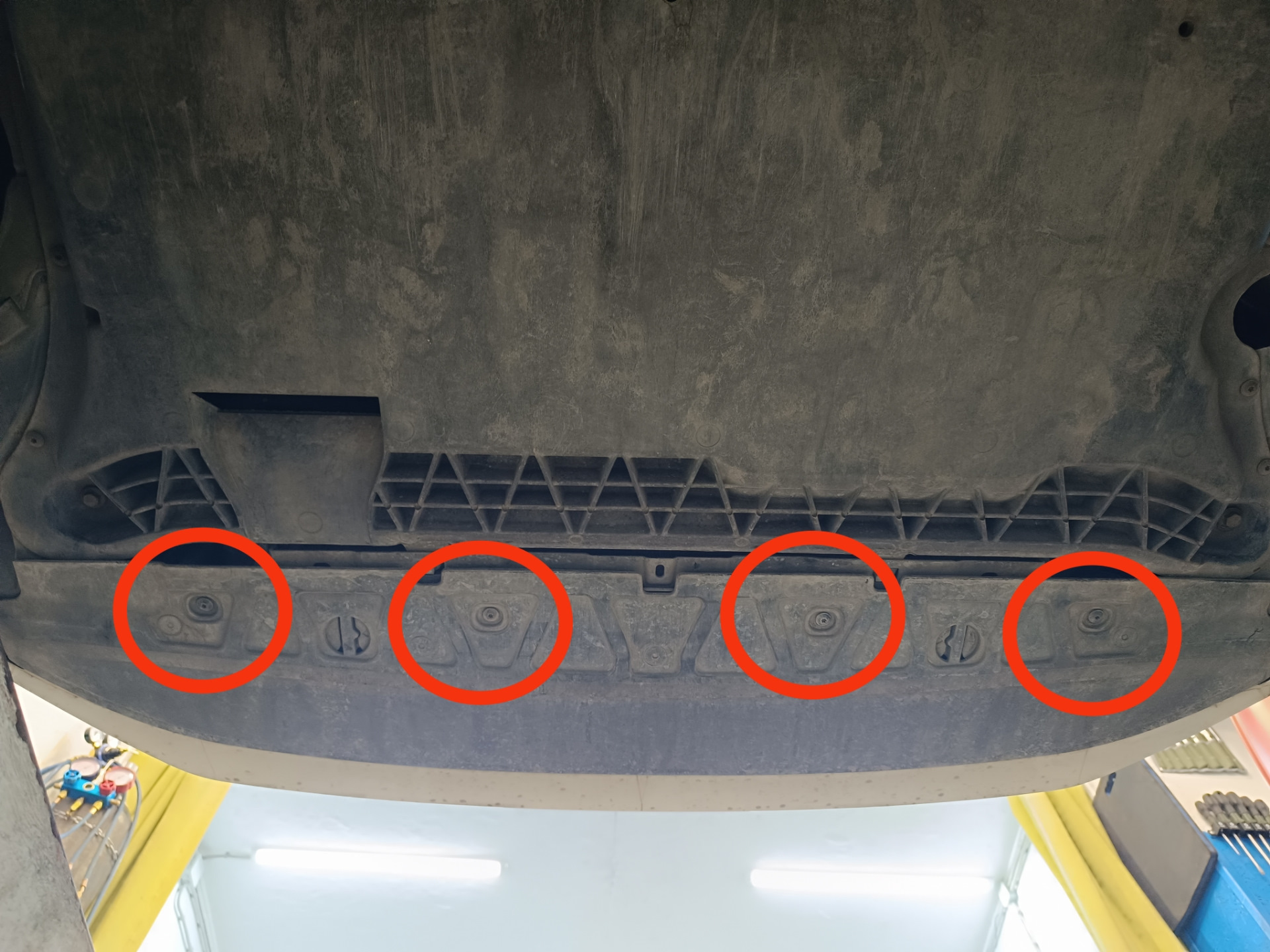

На фото обведены красным метки, что нужно открутить. Вам понадобится головка торкс Т30 и Т25, тонкая плоская отвёртка для того, что бы вытащить пару верхних пистонов ну и немного свободного времени 😉

сетка одно из худших решений
Почему?
Наверно потому что инженеры грамотнее самоделкиных
На мой вопрос вы не ответили, поэтому сетке быть
Сетка — зло. И на котавии и на супе опробовано. Из плюсов — не сразу поменяешь радиаторы. Из минусов — снижается естественный обдув, радики забиваются в хлам мелким пескоструем и один хер будешь их менять. Первый радиатор — расходник. Тут как ни крути рано или поздно замена. В общем не рекомендую.
На Октавии 4 сезона простояла, не было проблем, пробег был 150к, здесь пока постоит, снять её всегда можно
4 сезона это год. За год, конечно, не особо разницу увидишь. Пару зим и понеслось. Я бы и на атмо не советовал, а на турбовые моторы и подавно. Ресурс и мотора и турбины не вечные.
Нет так выразился, на протяжении 4ех лет я ездил с сеткой, даже один раз менял потому что немного была посечена и выцвела
Ну это чудо какое-то.
Да никаких чудес, я больше скажу на пробеге 100000км забирал у своего знакомого, сетка уже стояла и стояла она с момента покупки а соответственно с 2016г, продал авто месяц назад следующему владельцу на пробеге 150000км сетку менял после моря в прошлом году потому что уже высцвела и посеклась, за это время проблем не было от слова совсем никаких, при этом наваливал ей почти каждый день если не каждый то через день точно, при этом она была шита на st1
Значит у вас в городе чище чем у нас. Зимой и весной грязь, песок, реагент. Летом пыль, но это херня. Осенью пух. Вот и получается что за пару лет прилично набивается мелкой херни, которая прессуется как намокнет и высыхает уже в плотную шапку. А помогает в этом как-раз такие сетка. Потому как крупный мусор не пускает, а весь мелкий — велком как через сито. В итоге передний радик на вид как "ну его менять, ещё побегает" а по факту во втором уже шуба с мехом.
Ну видимо у нас чуток по другому + езжу не так много и 90% город, трассы не вижу почти, пару раз на Юг летом максимум
Какова температура масла сейчас?
Тут вопрос иначе нужно ставить.
Какая будет температура масла и впуска в жару при активной езде. И какая потеря мощности при этом?
Я проводил эксперимент до (предыдущих владлец любезно поставил сетку) и после — и это был шок.
И я выдернул эту херню в первый же летний сезон.
И спустя моих 75к (110к км общего пробега) поменял радиатор кондера и это безопаснее для авто и логичнее, особенно когда машина шита.
А затыкать турбовой тачке охлаждение двс (перегревать масло лишним способом) и впуска (уменьшать мощность) это бред…
Предположу, что так оно и есть. Радиатор через 100к все равно отобьется будет сетка или нет, разница не столь велика.
Но вот помнится мне делал я эксперимент, снимал сетку и сильной разницы в нагреве масла не заметил, может нужно было как следует и подольше понаваливать. Интеркуллер увеличенный, поэтому, по температуре воздуха особой разницы у меня не было.
Вот только не понял, зачем снимать бампер, если ставить сетку только в нижнюю решетку? Разве она не снимается спокойно руками без этих сложных манипуляций?!
Проездил на Октавии шитой 4 года с этой сеткой, не было проблем вообще и к 150к пробега радиатор был как новый, температура масла была в своих пределах даже при жаре летом +40 на югах, максимум что видел это 108-109 а средняя всегда была 105-106 всё время
Ну а по поводу манипуляций с сеткой к сожалению её не установить без снятия бампера, так как в супербе нижняя часть снимается во внутрь, а в Октавии было очень наоборот наружу
