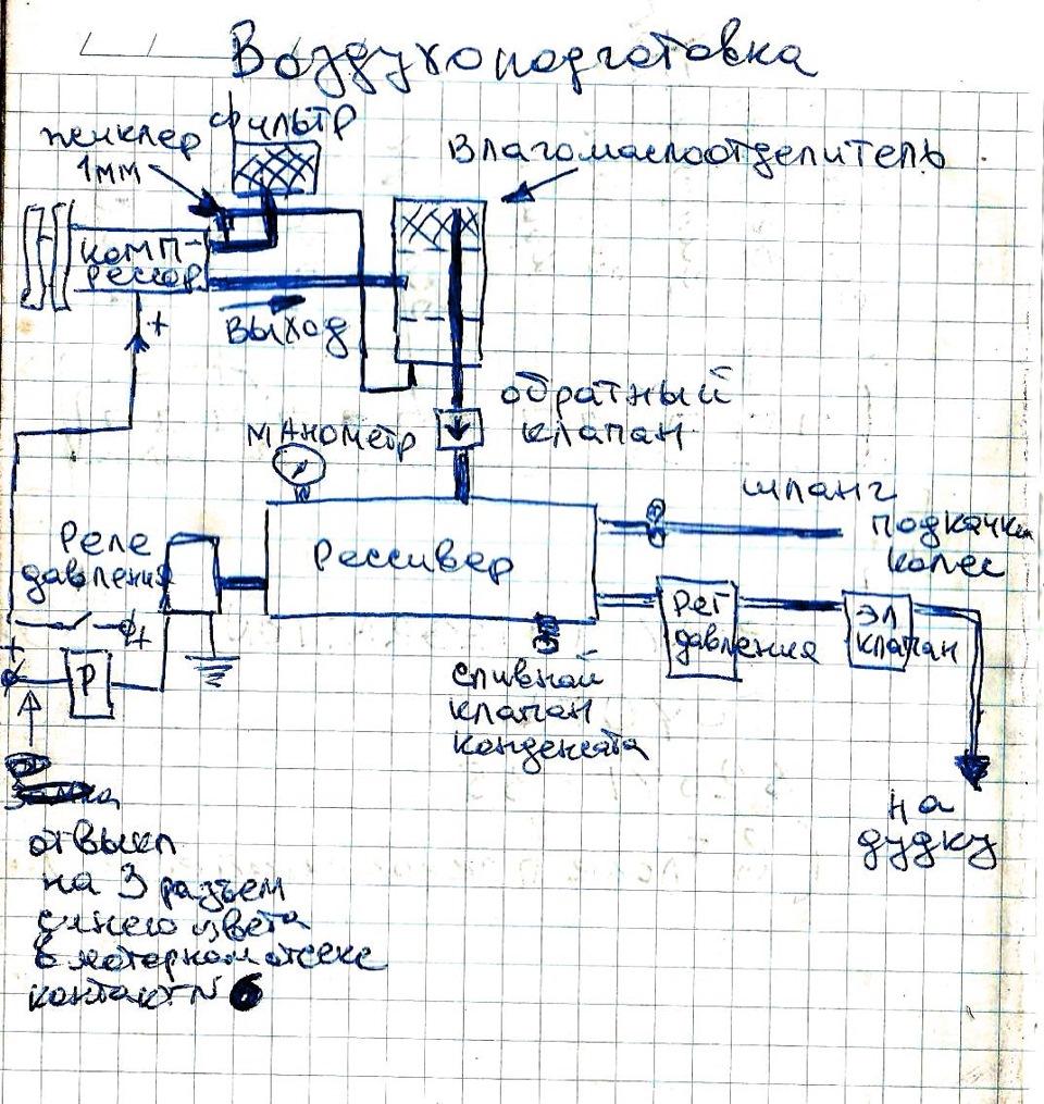

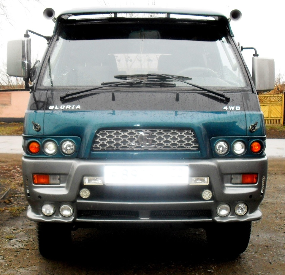

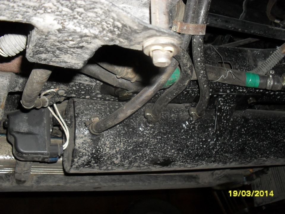

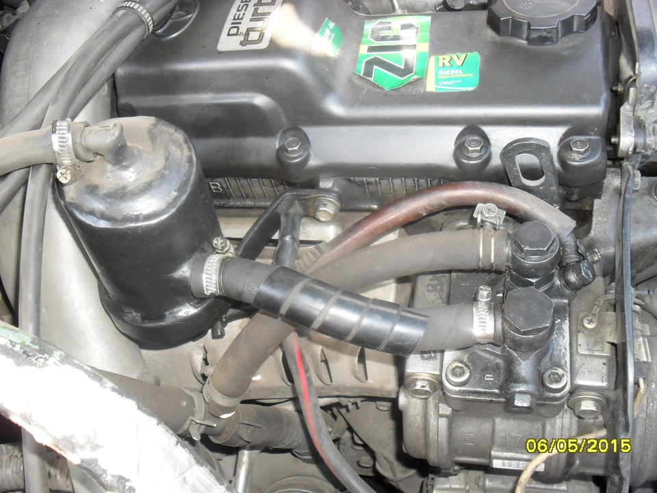

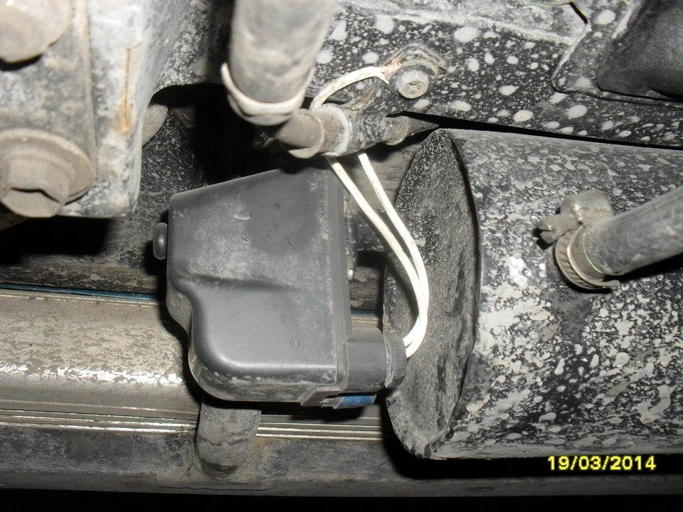

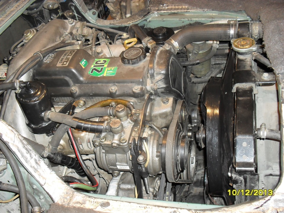

В автомобиле для воздухоподготовки использован штатный компрессор кондиционера. Воздух засасывается из воздухоочистителя и подается в масло-отделитель. Далее через обратный клапан в самодельный ресивер находящийся на раме ( снизу кузова). Давление в ресивере поддерживается с помощью реле давления от бытовой насосной станции ( насоса постоянного давления воды). Реле отрегулировано на 4,0 атм.выключения и 2,5 атм. включения. Из ресивера воздух идет на быстро-разъем для накачивания колес. и другая линия через регулятор давления от кислородного баллона на электро-клапан включения воздушных сигналов. Сигналы включаются с помощью кнопки на площадке для левой ноги. При желании компрессор можно включить или отключить с помощью выключателя на панели приборов. Смазка компрессора происходит с помощью масла которое скапливается в маслоотделителе и по шлангу и жиклер диаметром 1мм. поступает обратно в компрессор. А так-же из всасывающего патрубка тоже поступает в небольшом количестве масло из всасывающего коллектора. Два года пользуюсь компрессором, полет нормальный.

Ну так получается что ты соединил выход и вход компрессора… Разве я не прав?
Нет не прав. Вход компрессора из воздухоочистителя двигателя. Выход на маслоотделитель и далее на обратный клапан. С маслоотделителя скапливающееся масло по жиклеру 1мм. сливается обратно в компрессор. И тем самым стравливается избыточное давление в самом компрессоре. Что облегчает пуск. При таком малом проходном отверстии жиклера не происходит большое переполнение. А обратный клапан не пропускает давление воздуха обратно в маслоотделитель. И не сравнить диаметр выходного шланга 16мм с диаметром жиклера 1мм.
Куда давление пойдет быстрее? в 16мм. или в 1мм.
Теперь понял мысль :)))))
А какой электро клапан стоит на подачу в дудки?
От газо-балонного оборудования ( немного переделан- заменена пружина).

А почему 4 атм только? Или хватает?
А зачем больше? Для накачивания колес вполне хватает. Для сигналов нужно 2 атм.
Ну так впринципе да, вы ж не в оффроуд режиме используете. Сам хочу сделать такую же систему только у меня 33 колеса с таерлоками, и травлюсь иногда до 0 почти, ну а после что б все накачать маловато будет 4–х атмосфер или часто будет включатся компрессор, что в условиях грязи по уши не айс.
Да и если можно поподробнее про смазку компрессору через сапун?
Ресивер большой?
Ресивер не большой 15л. Но мне вполне хватает. Можно было-бы по больше поставить ( был-бы по больше запас воздуха), но не куда. Снизу все место занято всякими примочками. Да и два бака по 60литров. Для Оф роуда конечно давление нужно больше ( 7-8атм.) Залил один раз масло Декстрон-2 грамм 50. И за два года больше не подливал ни разу. Хватает смазки из сапуна. Из маслооделителя лишнее масло стекает обратно в компрессор.
