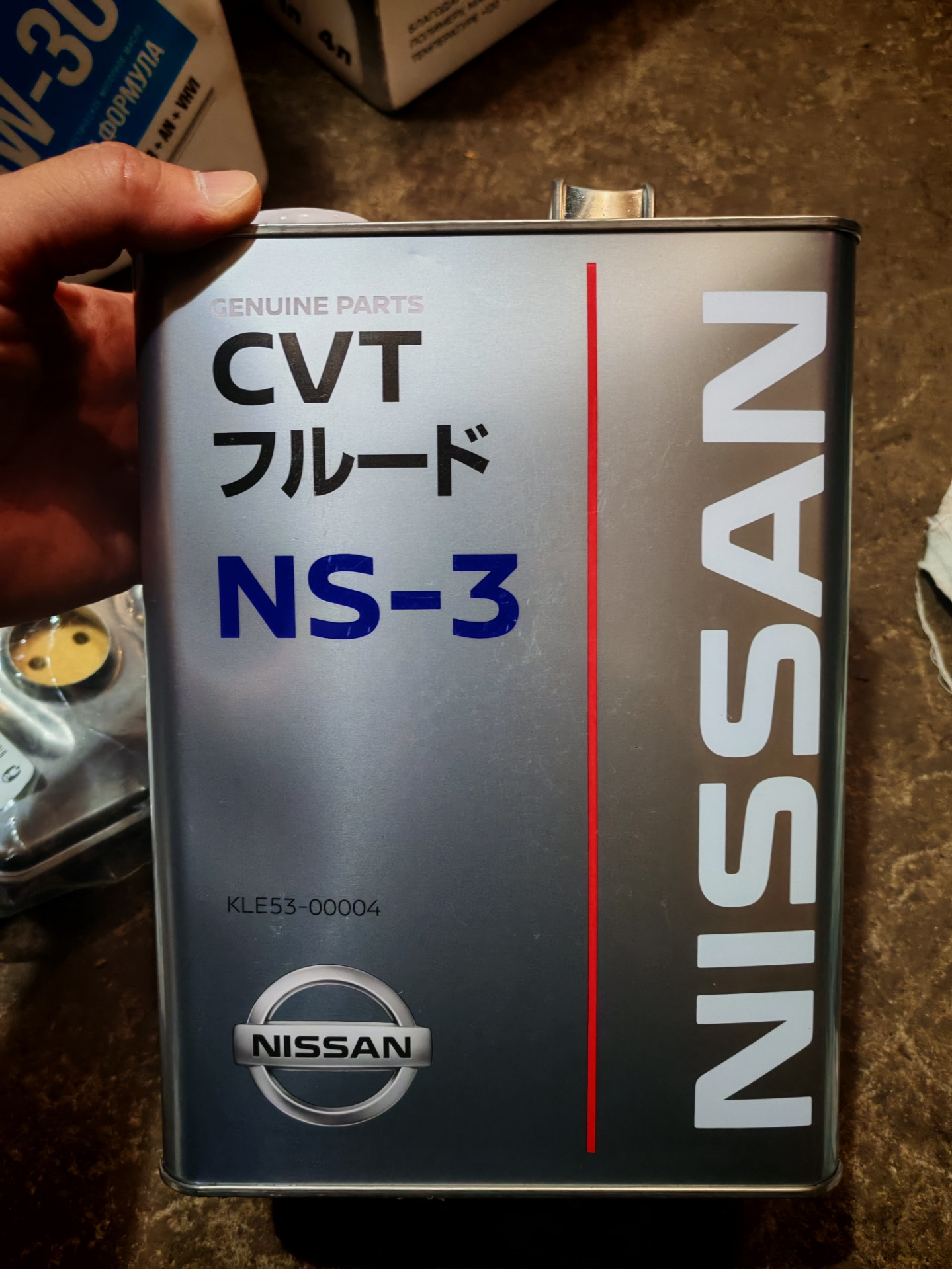

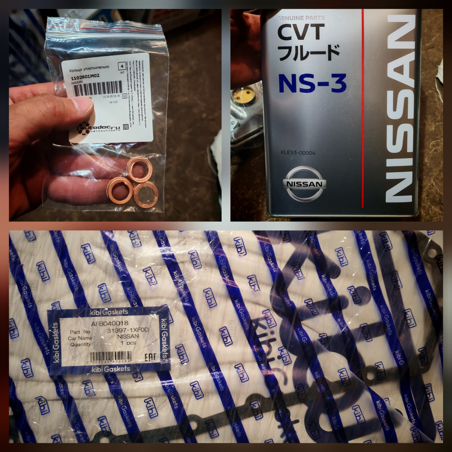

Итак, полная замена масла в вариаторе jf016e, qashqai j11 2 литра, дорест.
Опыт уже есть, менял таким же способом на разных семейных машинах.

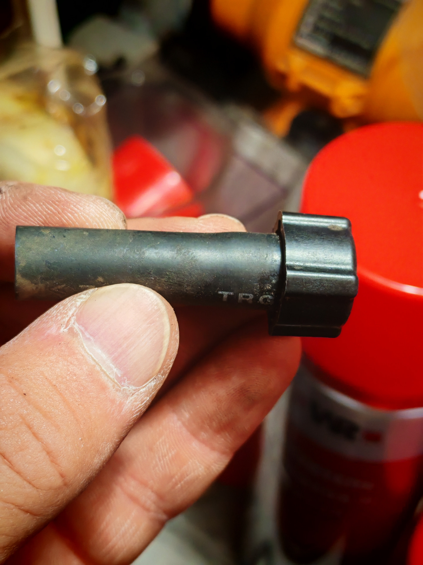

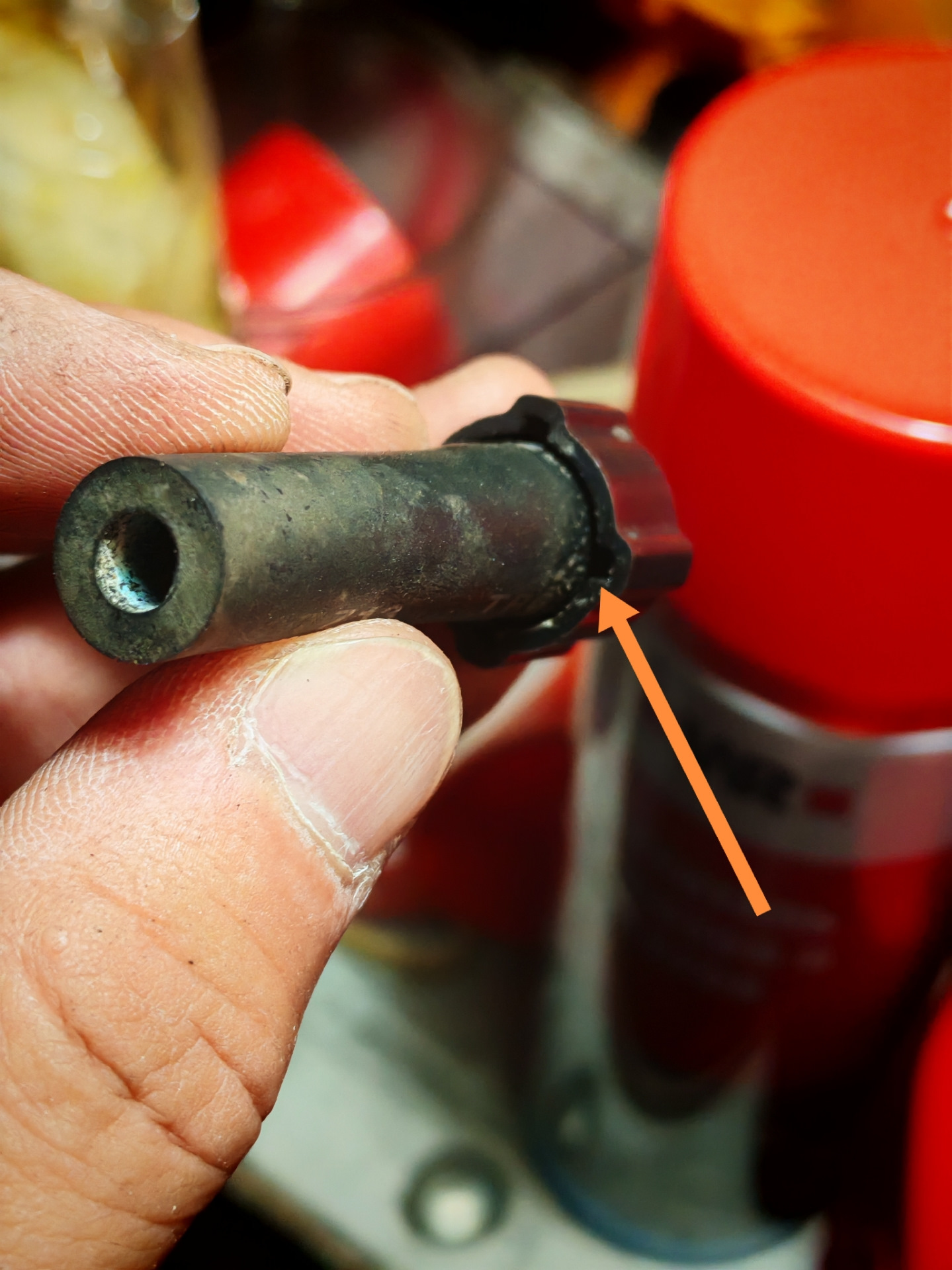

Пока машина остывает до 40 градусов (хотел изначально определить уровень масла в коробке), прочистил сапун и заменил воздушный фильтр двигателя.

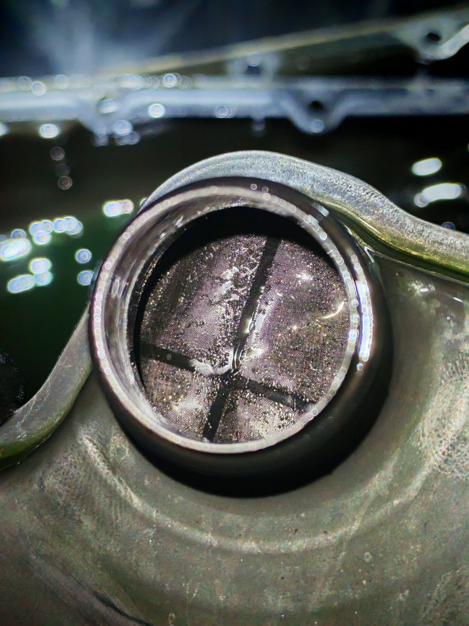

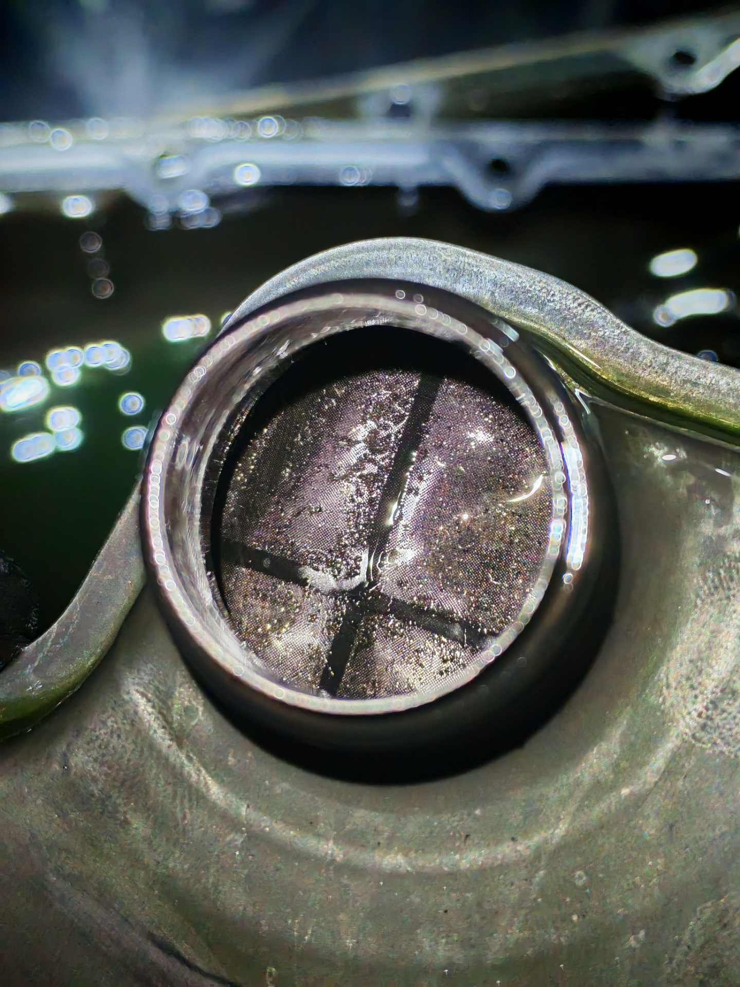

Проверка уровня масла показала перелив.
Ну да ладно.

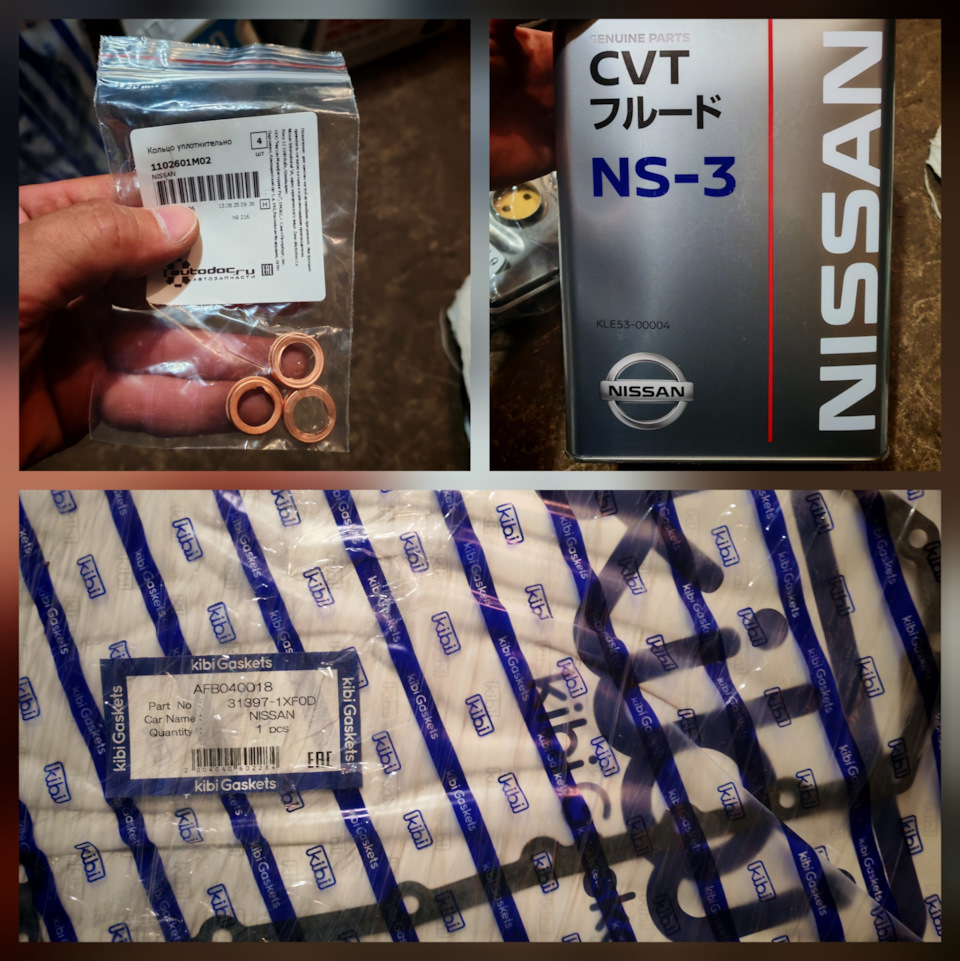

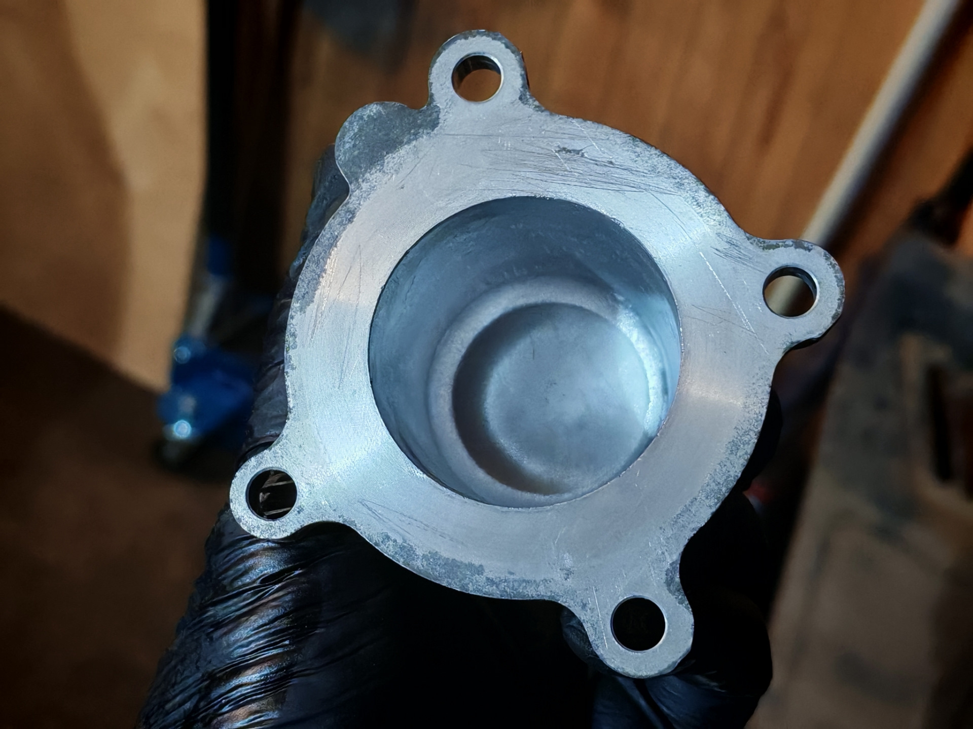

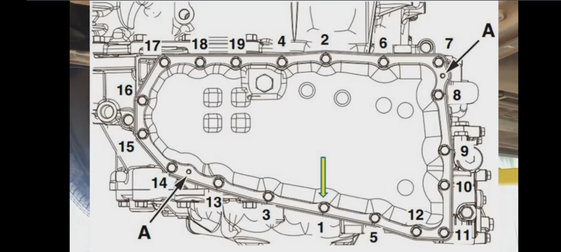

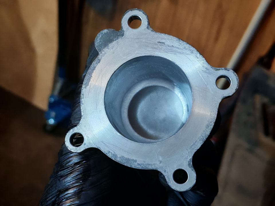

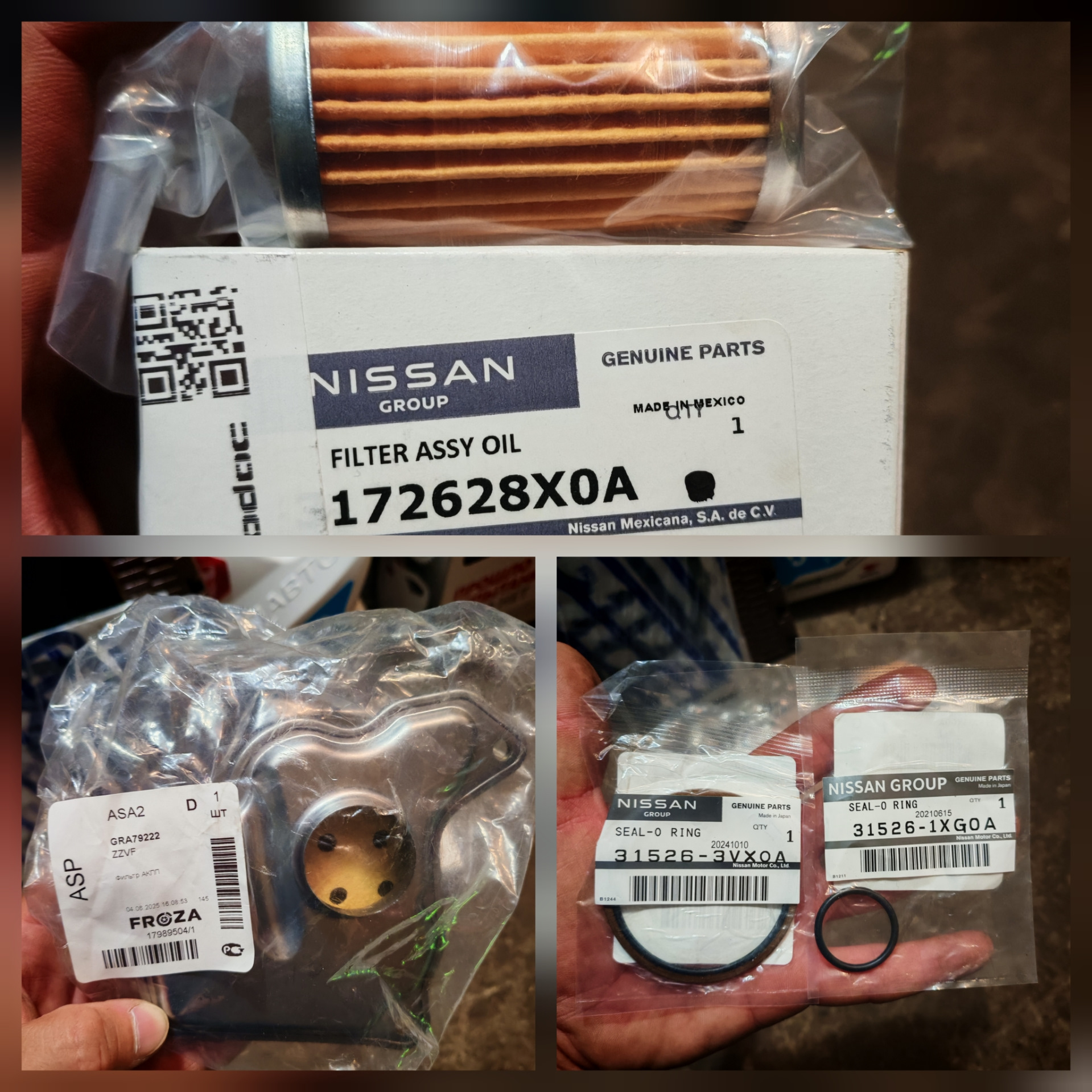

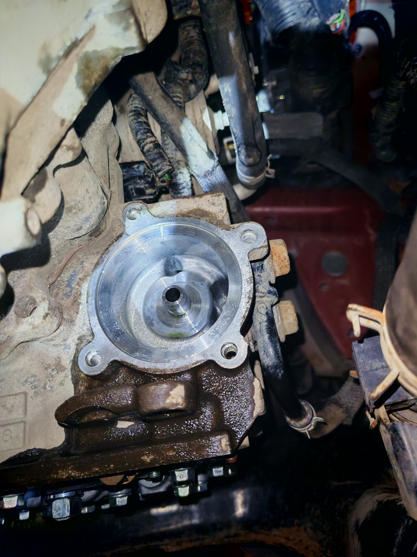

Не зыбываем по пути установить сальник под крышку фильтра тонкой очистки. И в процессе установки защитного колпак, надо сальник постоянно прижимать рукой, пока наживляешь болты, чтоб не сошёл с места.
Тут возник вопрос, по моменту затяжки. В одних источниках 5,9 ньютон метров, в других 7,9. Я пошёл опытным путем. Затянул сначала на 6. В процессе работы наблюдал, по соединию появлялся блеск масла, поэтому в конце работы затянул на 7,9. Но надо будет понаблюдать и проверить.

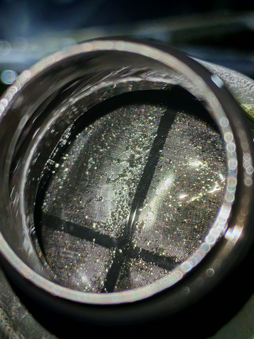

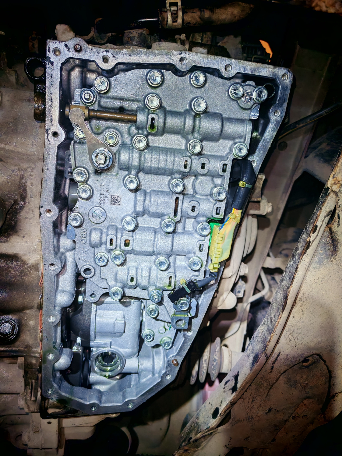

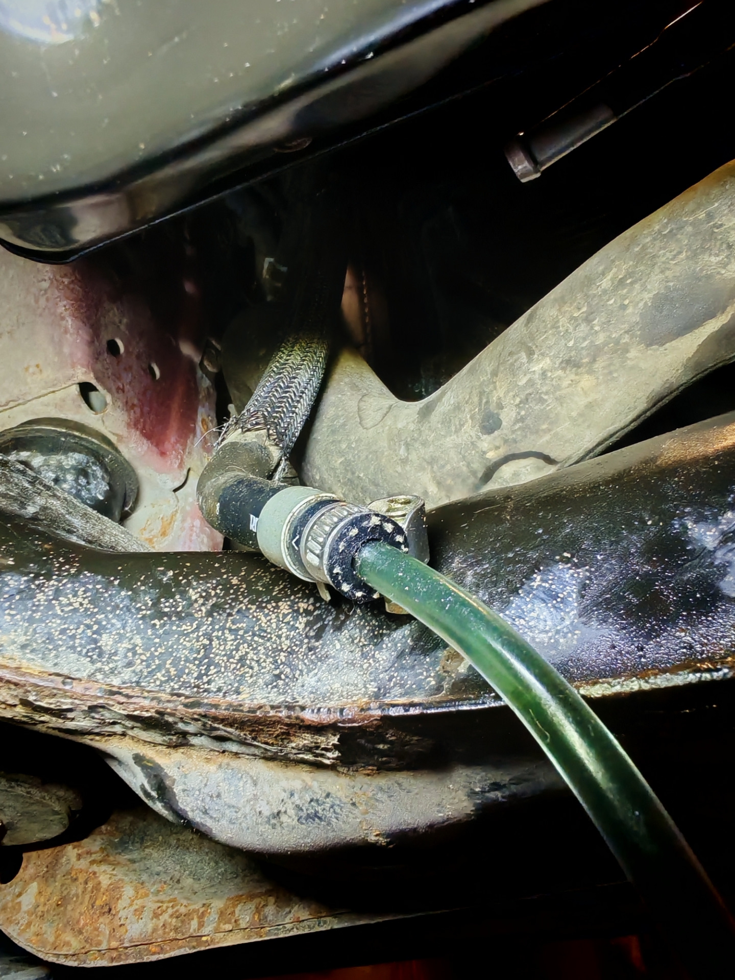

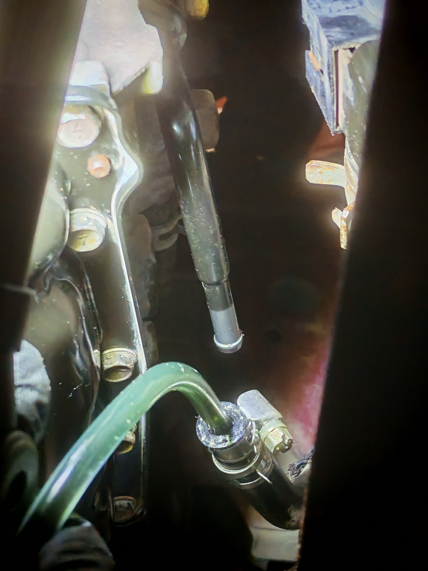

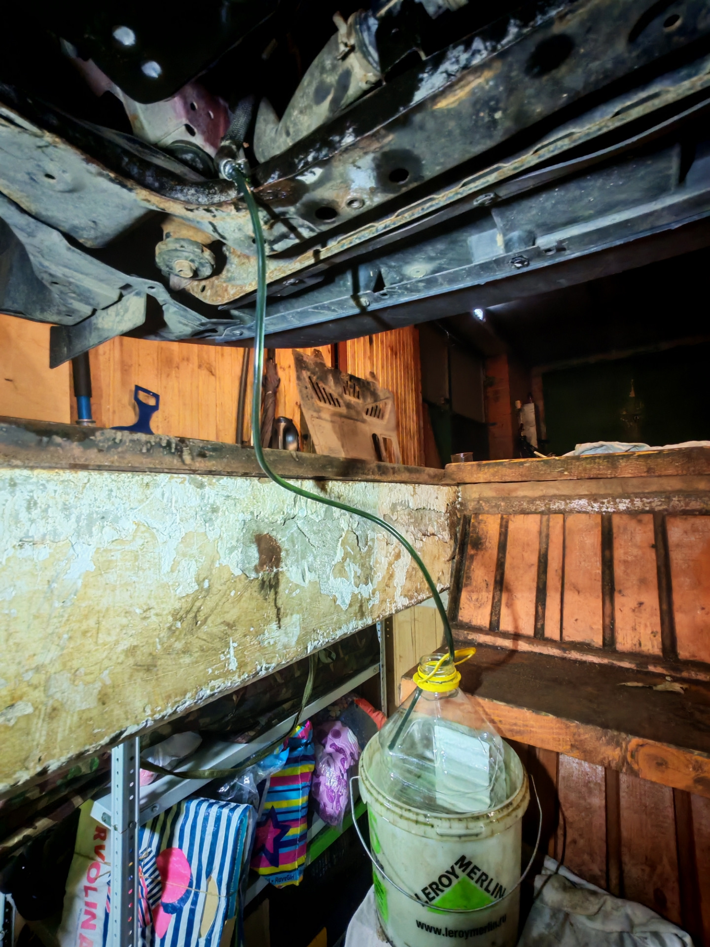

Делаем полную замену, поэтому снимаем нижний шланг, идущий от радиатора к низу коробки, в место, где расположен фильтр тонкой очистки. Там такая изогнутая трубка, не ошибётесь. Кто-то компрессором продувает, а я вытеснением, поэтому наш шланг — нижний

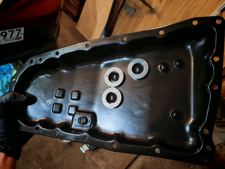

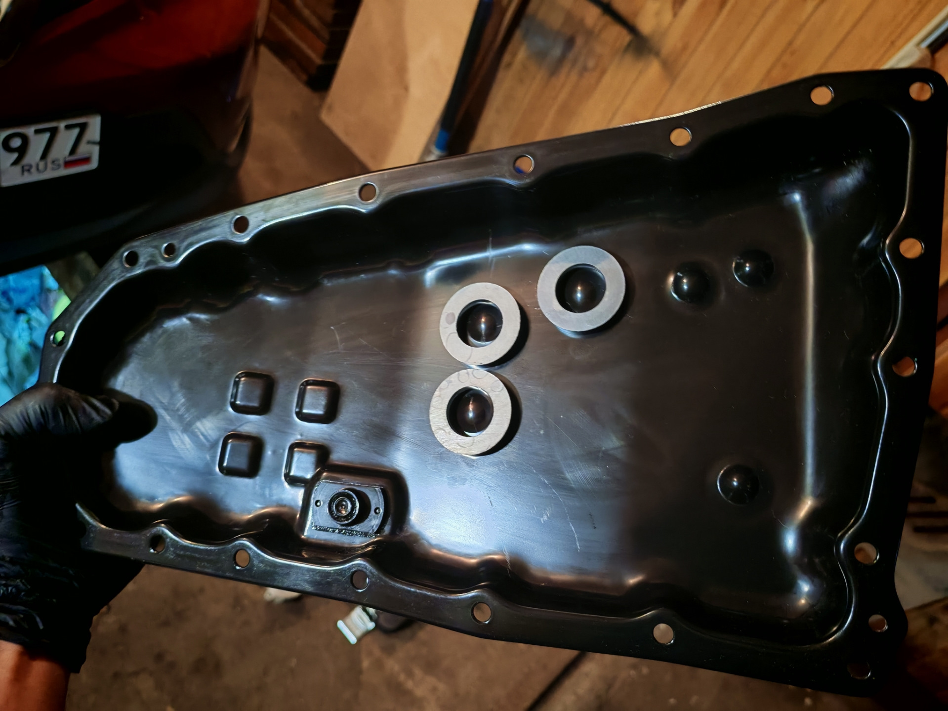

Таким образом, в несколько подходов, каждый раз доливая масло через трубку масляного щупа (у меня кстати его нет, стоит заглушка), и сливная старое, я прогнал около 10 литров. Можно уложиться в 2 канистры спокойно, но меня малёк понесло)
Итог. Масло заменил, все фильтра поменял, ничего не сорвал и не сломал) Плюс к опыту!

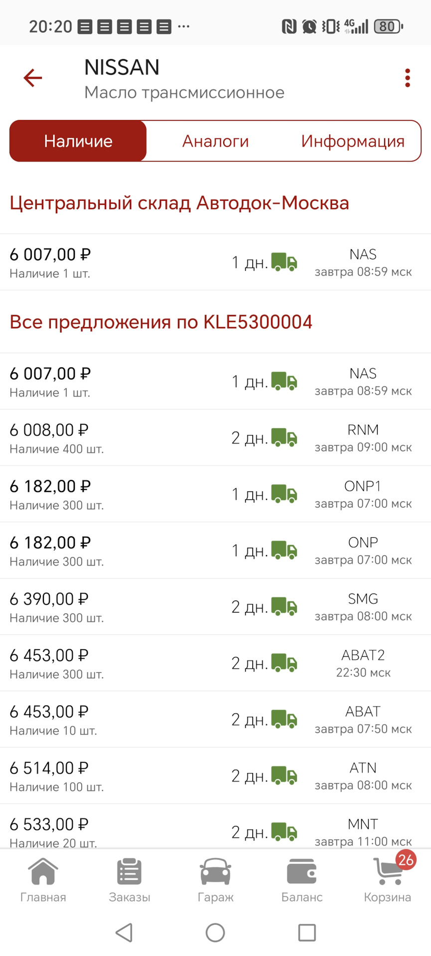

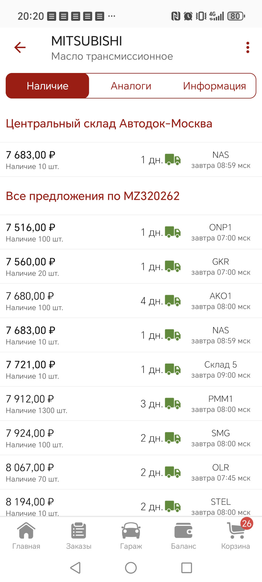

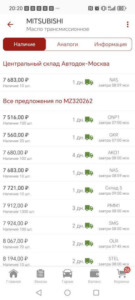

Заливаю, беру литрушки Mitsubishi MZ320261.Аналог ns3www.ozon.ru/product/maslo…id-eco-j4-1-l-1736876740/ Вообще по 1300
Посмотрел, оригинальное ns3 дешевле)
1rudik
1rudik
Предпочитаю то что выбрал, не было цели экономить на стоимости масла. Ясное дело что бывает где-то дешевле. Сам на озоне беру масло для двигателя. Но планировал именно Nissan ns3. Доказывать что-то про оригинальность желания не имею)

А что это за сапун? За что он отвечает?
Чтоб давление не создавалось в вариаторе, а то все сальники повылазят)))
А где его искать?!
Кого искать?
Сапун
Та автор поста выложил фото где искать, обычно он где то сверху.
Sibir-154
А где его искать?!
Автор поста даже стрелкой на фото указал xD

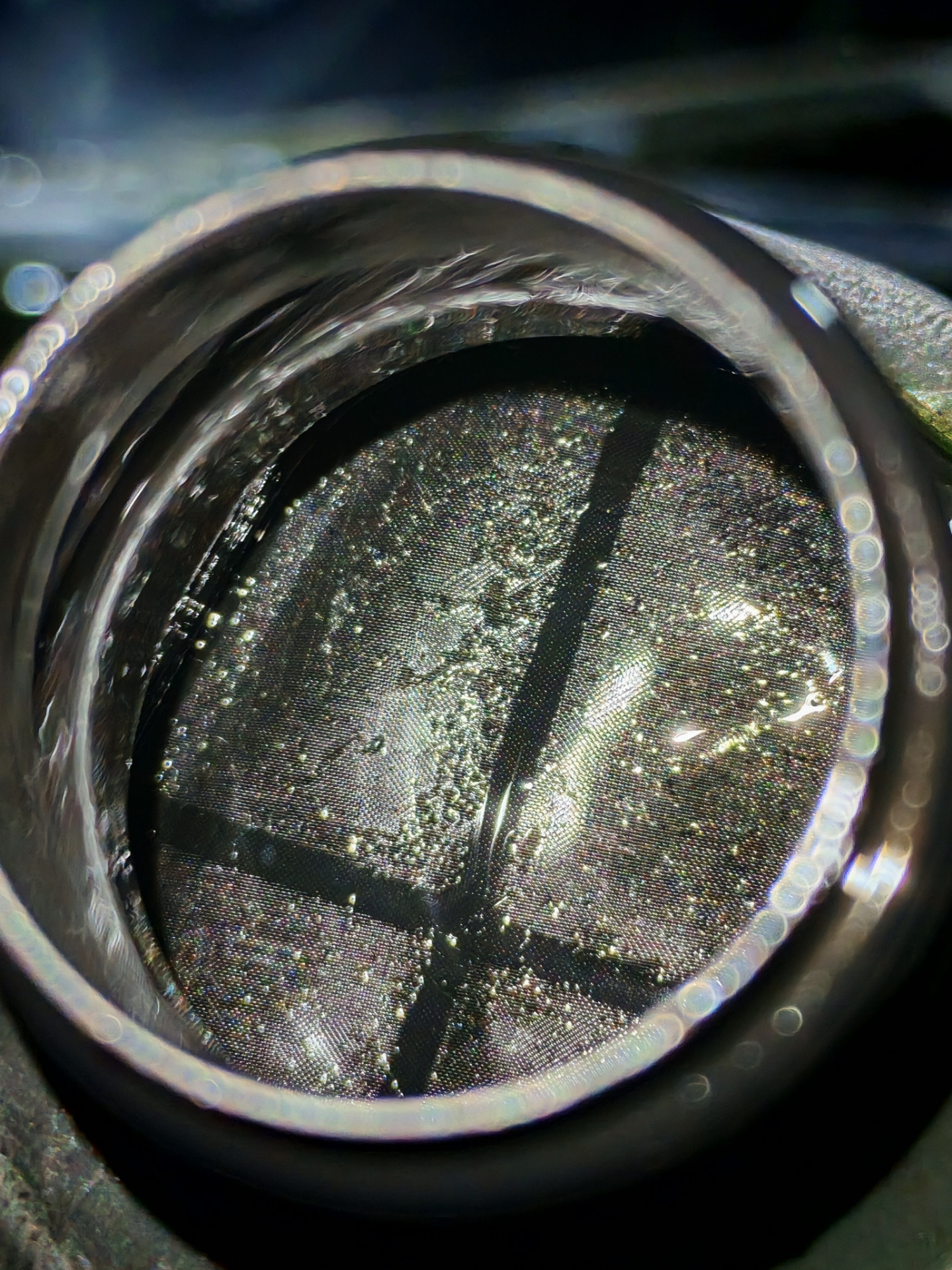

Всё хорошо. Только зря китайский фильтр грубой очистки взяли. Да, оригинал дороже, но и меняете его редко.
Возможно, но это не такое сложное устройство. Сетка, да бумага, всё запаяно. Я про него вообще забыл. Всё заказал в автодоке, забрал и поехал делать. По дороге вспомнил про фильтр, пришлось покататься по автомагазинам и поискать в наличии
