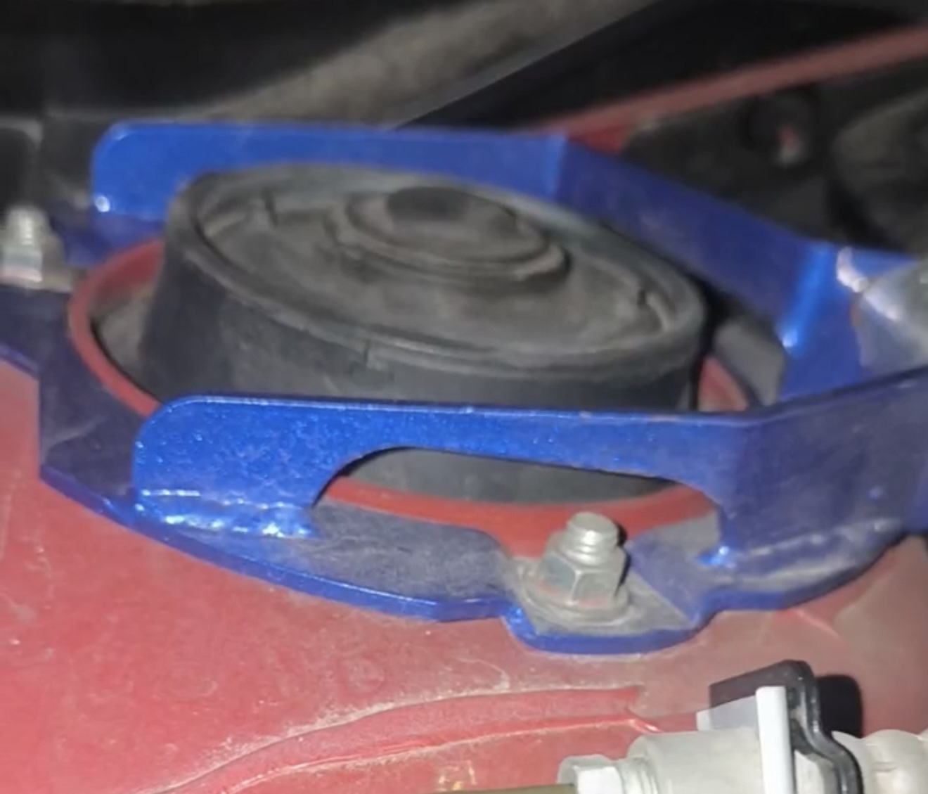

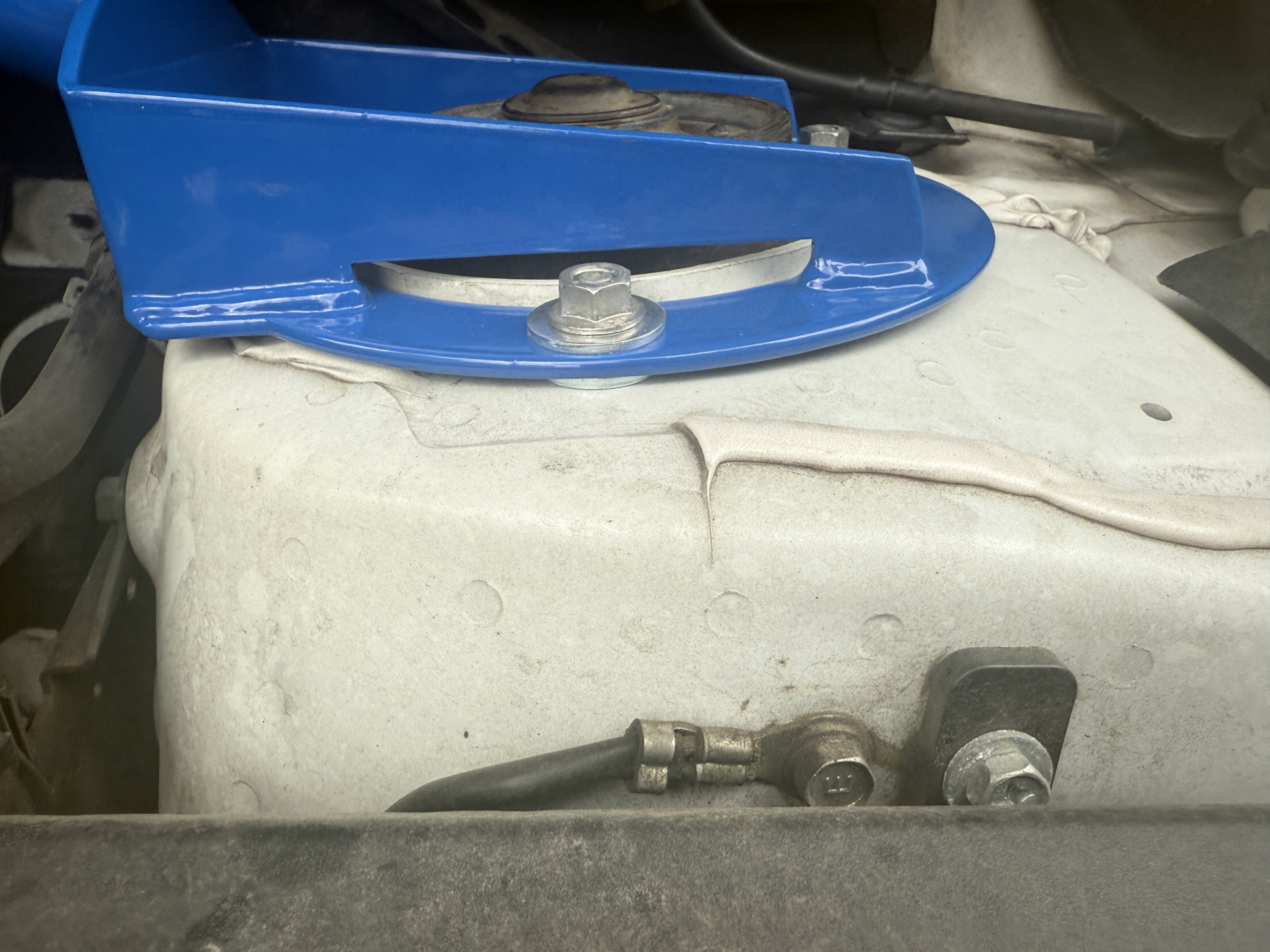

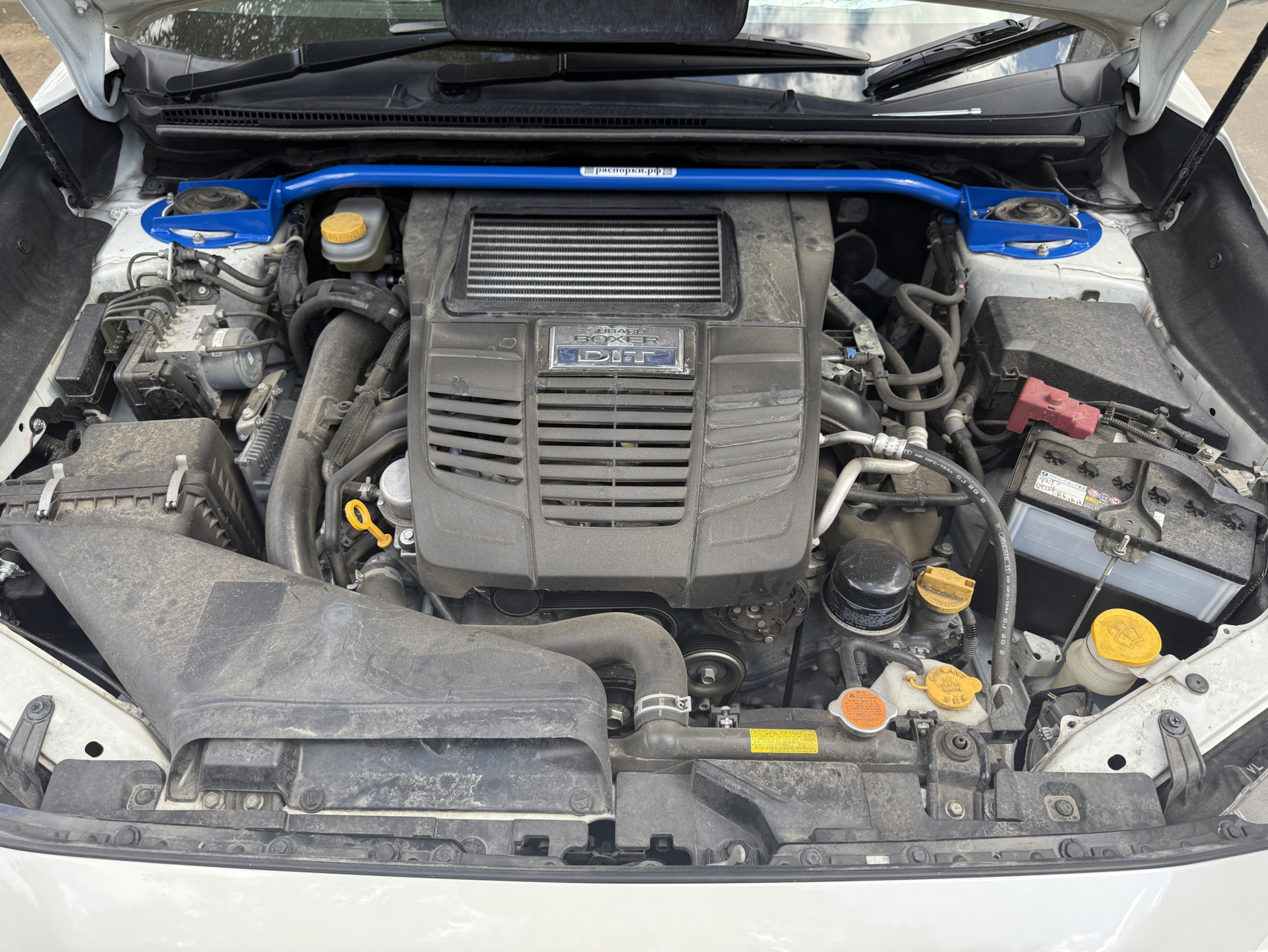

Начитались, насмотрелись, как ведет себя кузов на поворотах и по плохой дороге, заказали распорку на распорка.рф, установили без особого труда за 15 минут.
Но было как-то неспокойно, что распорка соприкасается на прямую с кузовом. Посмотрели, что у брата распорка чуть другой конституции и у нее места для болтов чуть ниже основной конструкции, поэтому приняли решение покупать шайбы
Шайбы установили тоже быстро, взяли 8 мм, сделали бутерброд.

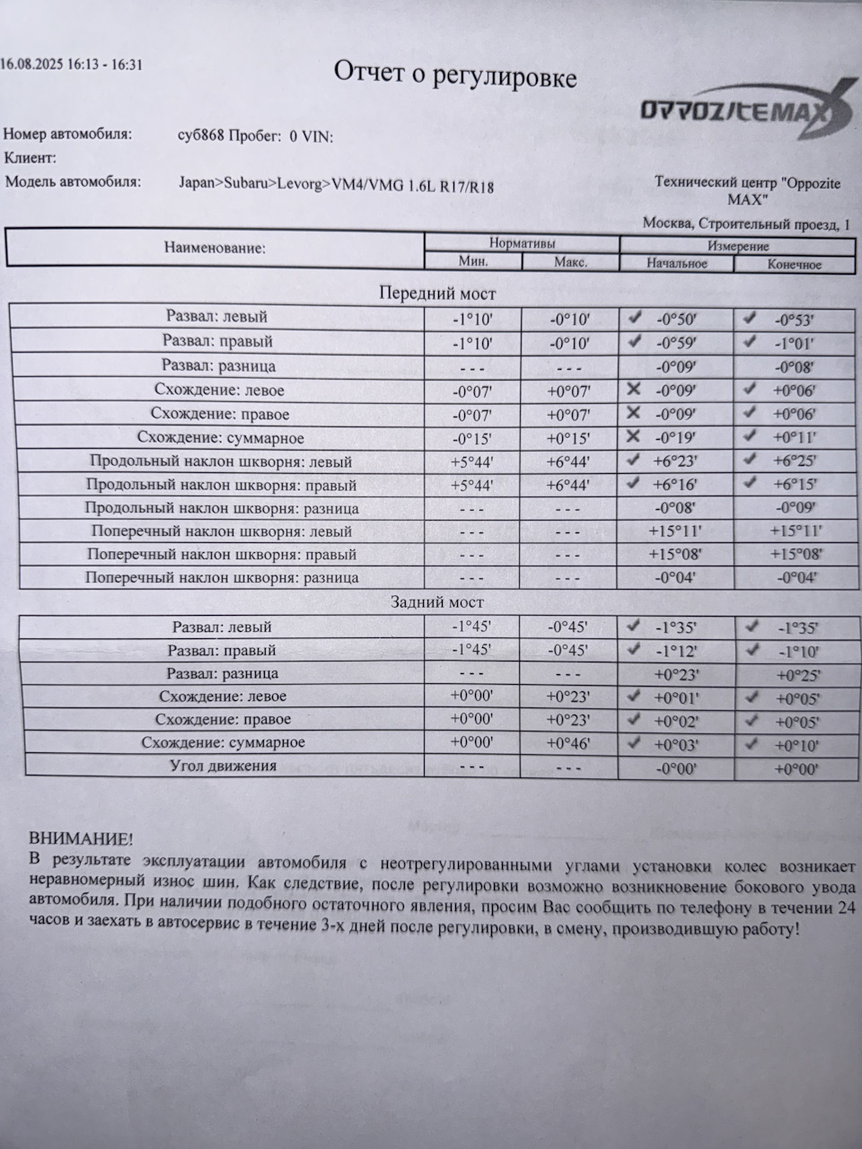

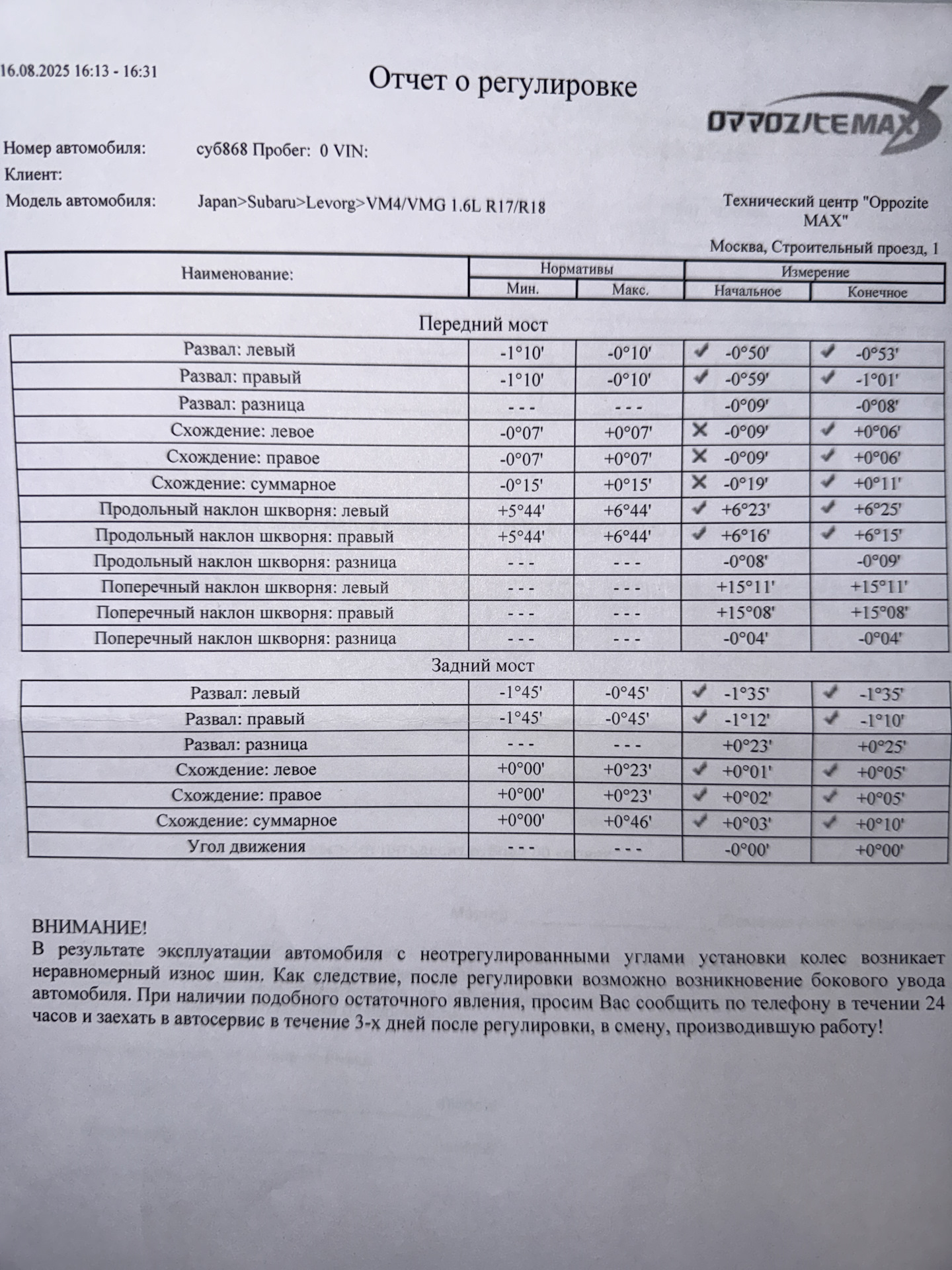

До этого машину немного тянуло вправо, поэтому после установки распорки, заодно поехали на сход — развал, ведь после установки распорки рекомендуется его сделать. По рекомендациям решили обратиться в Оппозит макс.

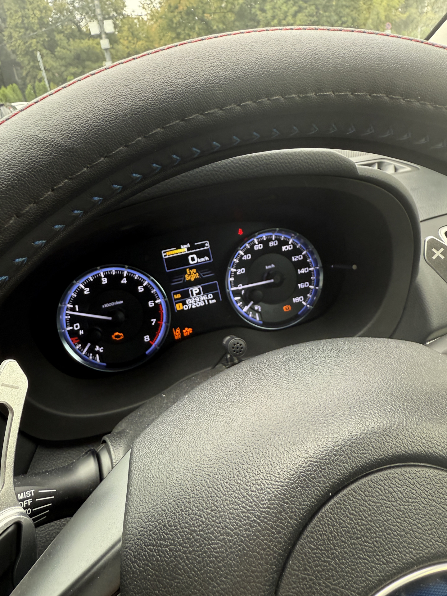

Сход развал сделали за час, приходим забирать, садимся — тудум, выскочила гирлянда на приборной панели.
Сказать, что мы были в шоке, ничего не сказать, машина в России 3 месяца, а мы умудрились ее сломать.
Ребята с сервиса подключились к компьютеру, скинули все ошибки, тьфу тьфу ничего больше не вылезало. Скорее всего гирлянда появилась из-за того, что с выключенным зажиганием продолжительное время давили на тормоз (версия ребят в сервисе). Также говорят, что гирлянда могла вылезти из-за криво настроенного руля, но сервис по отзывам хороший, да и ошибок больше не вылезало, поэтому принимаем версию сервиса.
Загоняли машину на трек ADM Raceway, работа распорки действительно ощущается, теперь в планах поставить заднюю распорку и переднюю снизу.
Комментарии 8
А еще, будешь зад ставить-подрезай пластик. Если покажется, что этого не требуется-это кажется🤣
Да, спасибо за совет, на сайте распорки.рф сразу сказано и показано, что надо подрезать
