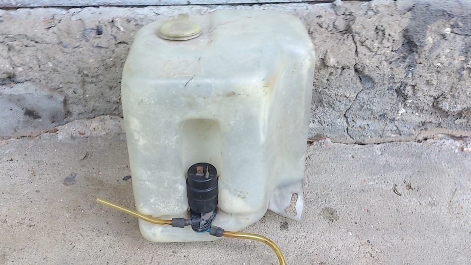

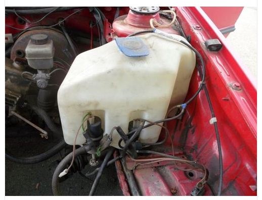

На Golf/Jetta 2 до рейстаил (19E) завод изготовитель устанавливал под капотом, два типа бачков для омывающей жидкости.
Обычный объемом 4,2л № VAG 191 955 453 B, один насос спереди.
Бачок объемом 9,2л № VAG 191 955 453 A два насоса спереди. Устанавливался на автомобили оборудованными форсунками омывателя передних фар.

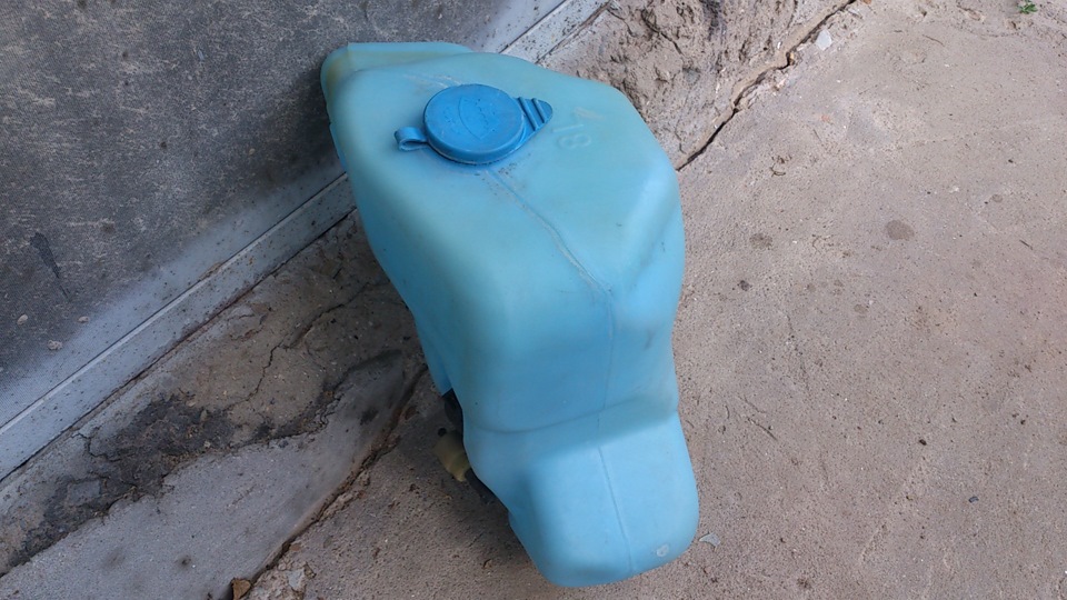

На Golf/Jetta 2 рейстаил (1G) завод изготовитель устанавливал под капотом, три типа бачков, для омывающей жидкости.

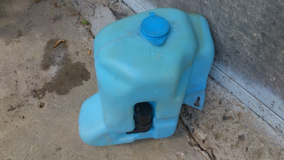

Бачок объемом 4л № VAG 191 955 453 C один насос сзади.

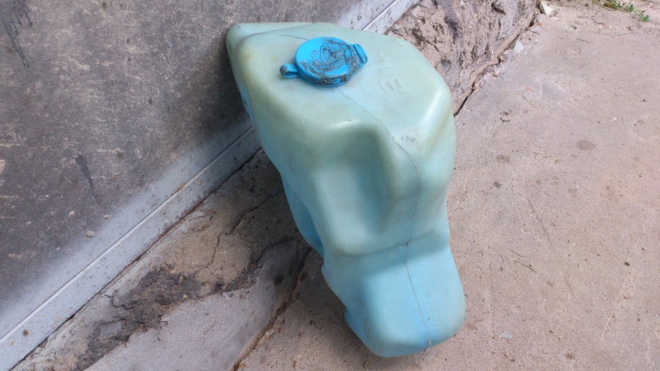

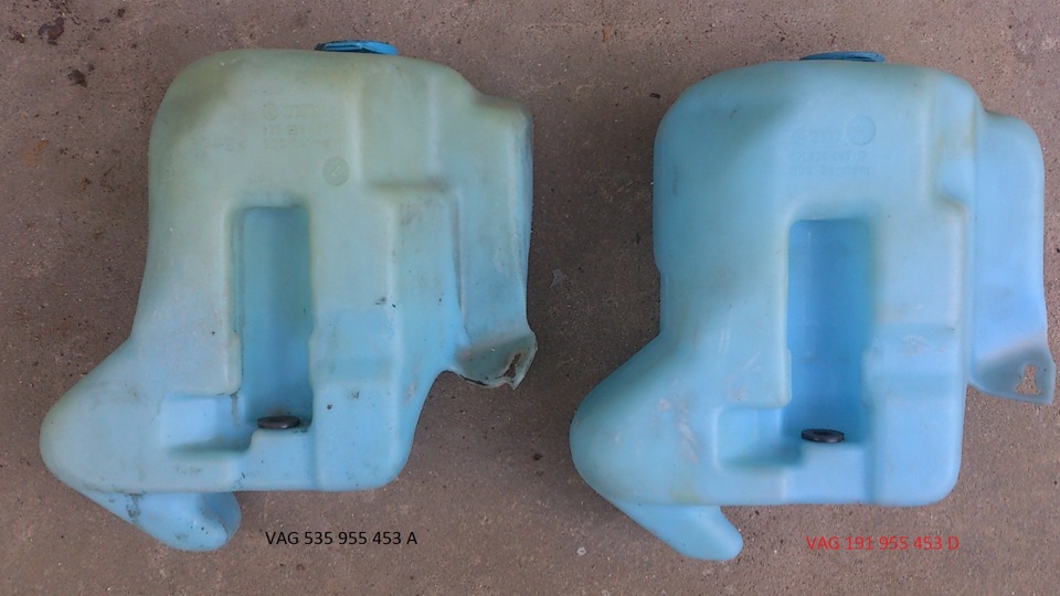

Бачок объемом 8л № VAG 191 955 453 D насос форсунок омывателей стекол расположен сзади, насос форсунок омывателей фар расположен с спереди.

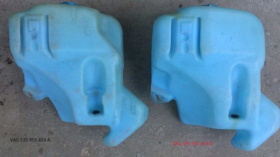

Бачок объемом 8л № VAG 535 955 453 A насос форсунок омывателей стекол расположен сзади, насос форсунок омывателей фар расположен с спереди.

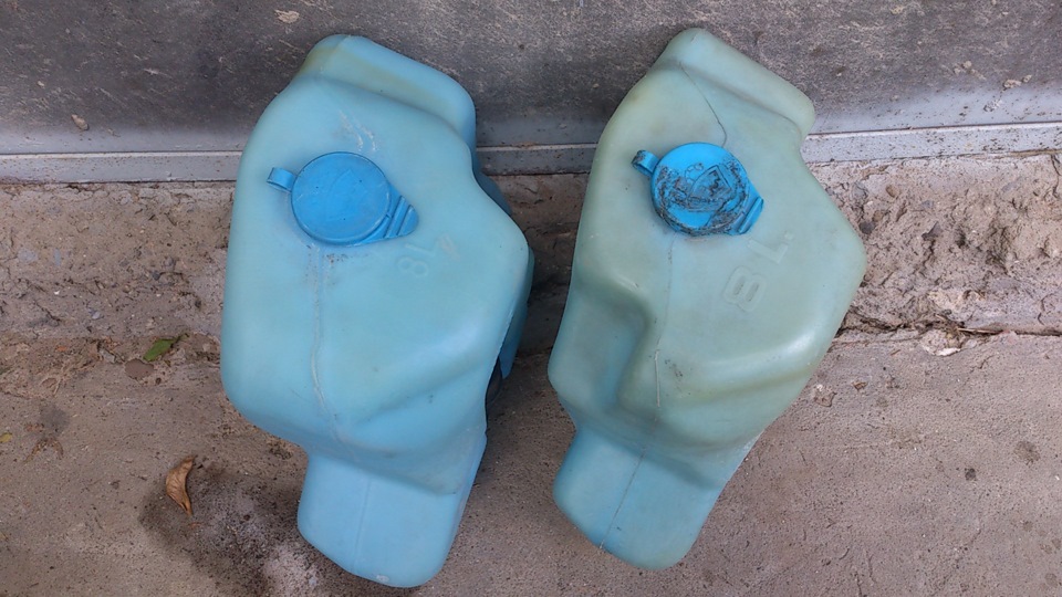

Сравнение бачков 8-ми литровых

Привет! Не понял в чем разница между 8л бачками на рестайл.
Привет! На первый взгляд как бы ее нет, но она есть. Шрифт, вид сверху-характерное углубление, немного иные линии и размеры.
Да, я тоже заметил другие размеры! Сама форма немного отличается. Как же понять, какой подходит именно мне?
Они оба подходят, габариты одинаковые, конструктивно есть незаметная разница, но кто в теме тот поймет.
Как стать "в теме"?) Думаю новых таких уже не купить, надо б/у искать.(
Изучать, наблюдать. Недавно экзист еще предлогал, но сейчас уже нету, искать б/у. Недавно здесь было объявление о продаже комплекта омывайки фар под широкий бампер. Поолистай несколько страниц назад.
