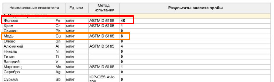

Обкатка на моторах ЧериГрупп и в частности дочке Т2 не заканчивается на 3000 и 5000 км.
И даже на 15к мотор стругает и точет железо и медь Будь Здоров!
Масло было хорошее использовано — Sintec Premium C5 0W-20
На масле пробег 10к, на масле с завода 5к.
Масло отработало хорошо, не сдулось.
Железо — кольца поршней.
Аллюминий — вкладыши шеек коленвала, распредвалов.
15к город 80% пробег —
Запчасти на фото: D518S
Будет дополнено темой по тому какое масло хорошо зашло в наш двиг.

Масло современное, а вот продукты износа — существенные.
Это особенность двигателя.
Железо ок предположим, а медь ?
радиатор, интеркулер
Присутствие меди всё же не раскрыто, из радиатора интеркуллера медь в двигатель не может попасть, там нет трущихся деталей, подшипники скольжения турбины наверняка боббитом покрыты, тоже отпадает, не понятно откуда там медь, может действительно какая нибудь присадка в масле.
медь в пределах нормы, оранжевый статус получает при более 15, красный — более 25

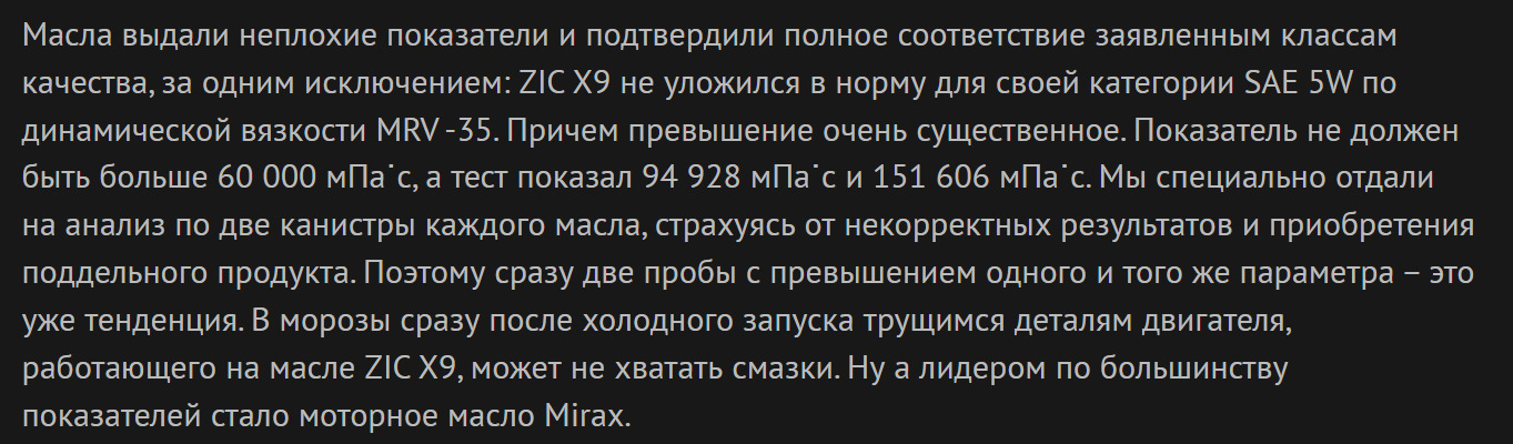

Если смотреть на список масел где одним из критериев будет 100% оригинал
Лично я выбрал Zic top, крупный производитель с топовыми присадками, официально продается в России .
По поводу ZIC — он не выдерживает ресурсные тесты и сдувается.
Можно ссылку на экспертизу ?
Antonio917
Ты серьёзно веришь в это бред? Тебя не смущает что в моторе есть масло насос, что масло в моторе не имеет статической вязкости и может изменять вязкость в 1000 раз? Следуя этой логике, при заливке в мотор к примеру 10w40 он должен "отрыгнуть".
