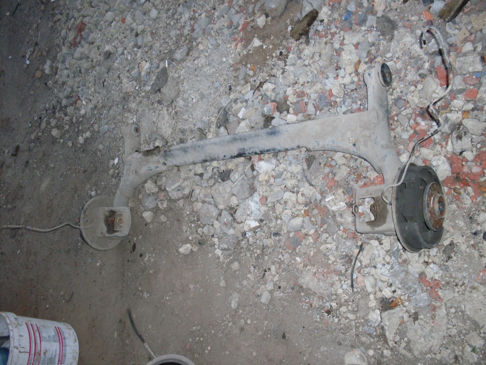

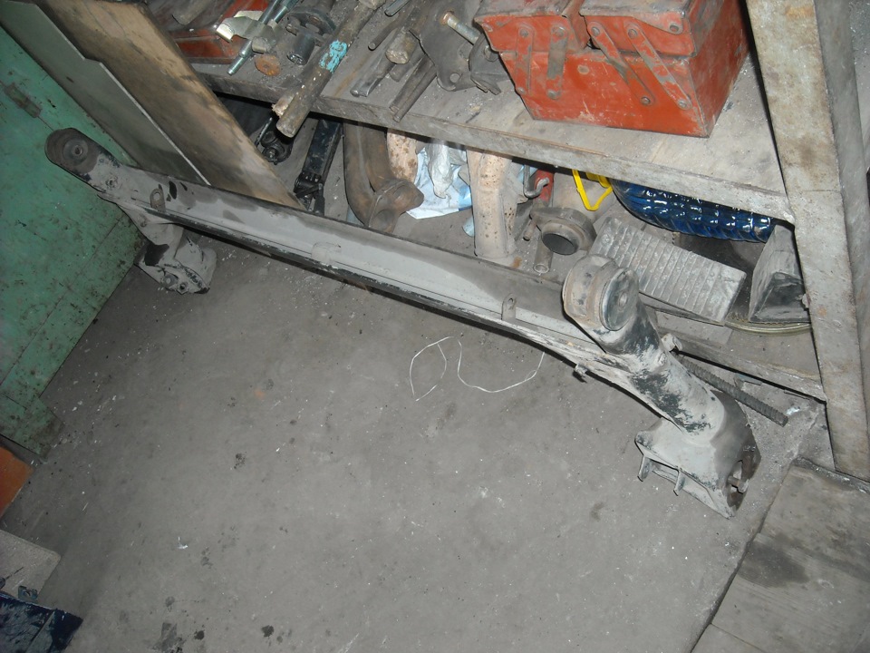

Речь пойдет об установки задний балки с торсионом. Кто ее называет приоровской, хотя точнее будет ее назвать калиновской, ну а если вообще углубляться то ее начали сначала ставить на заводе на 2109, для раллистов. Ну так как массово она пошла уже на Калинах, в добавок снял я ее при разборе Калины, то для меня она и будет калиновской.
Принципиально от 08/10(они отличаются только сайлент блоками) она отличается наличием торсиона внутри балки, что придает жесткости.

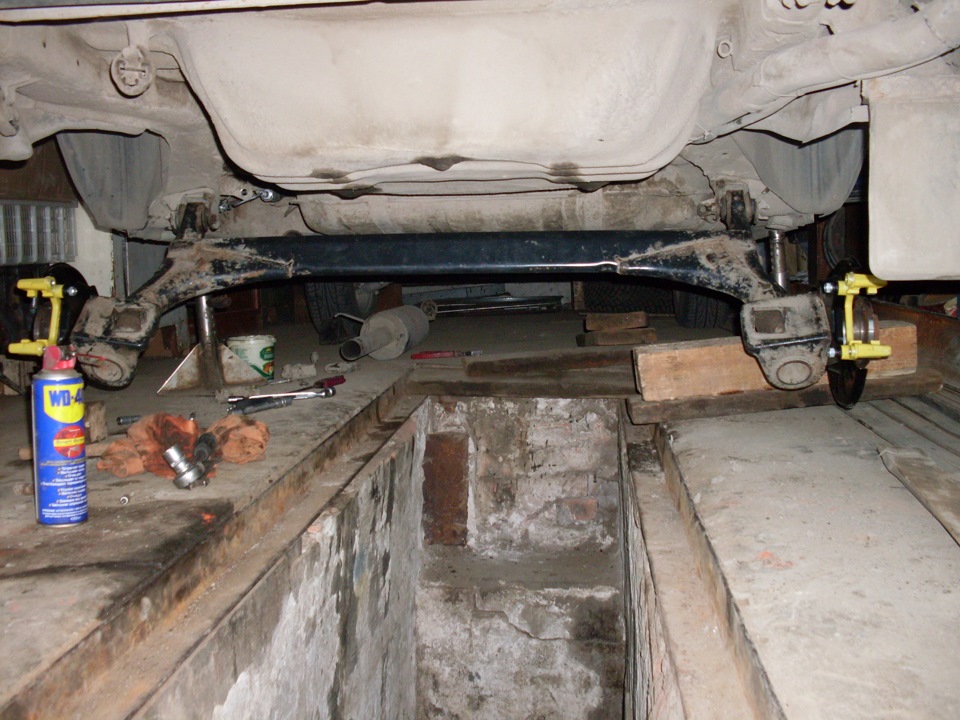

По установке все просто, снимаем старую, все болты и гайки обильно поливаем WD-40

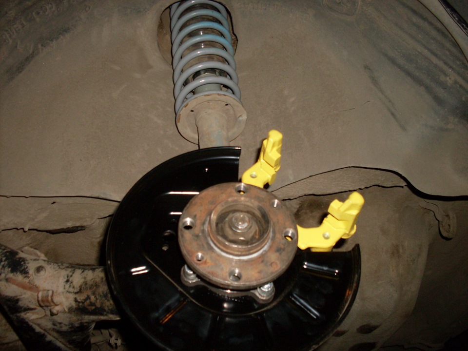

И корячим на новую балку наши барабаны, но я пошел дальше и поставил ЗДТ, но об этом вот ТУТ

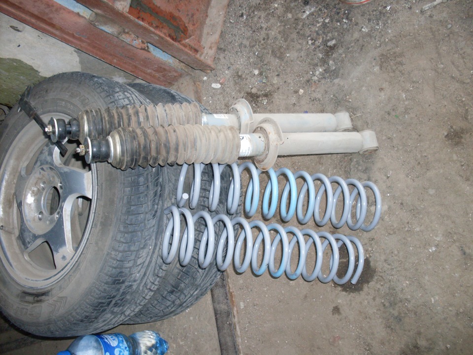

Заодно решил сменить задние пружины, т.к. мои были уставшие и их нужно было поменять еще при замене стоек 2110. Поэтому были куплены новые пружины от ВАЗ 2110 (маркировка голубая)

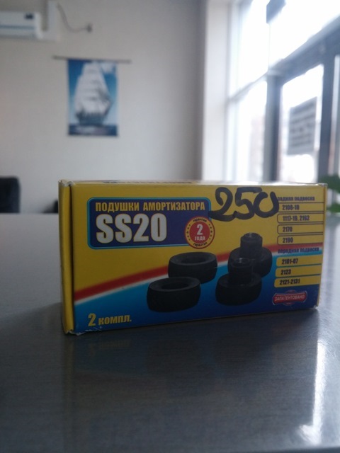

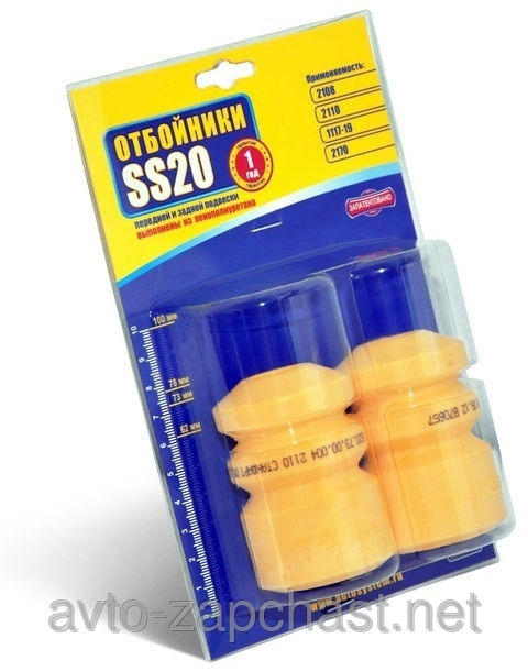

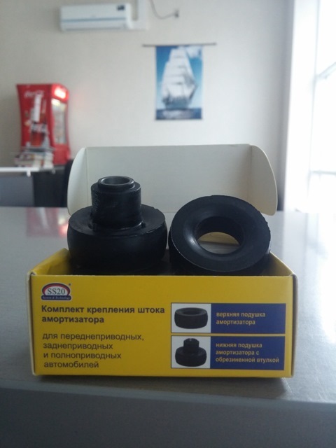

Заодно поставил отбойники SS20 "Стандарт" и подушки задних амортизаторов так же SS20, не думаю что разница есть, но волялись вот и поставил.

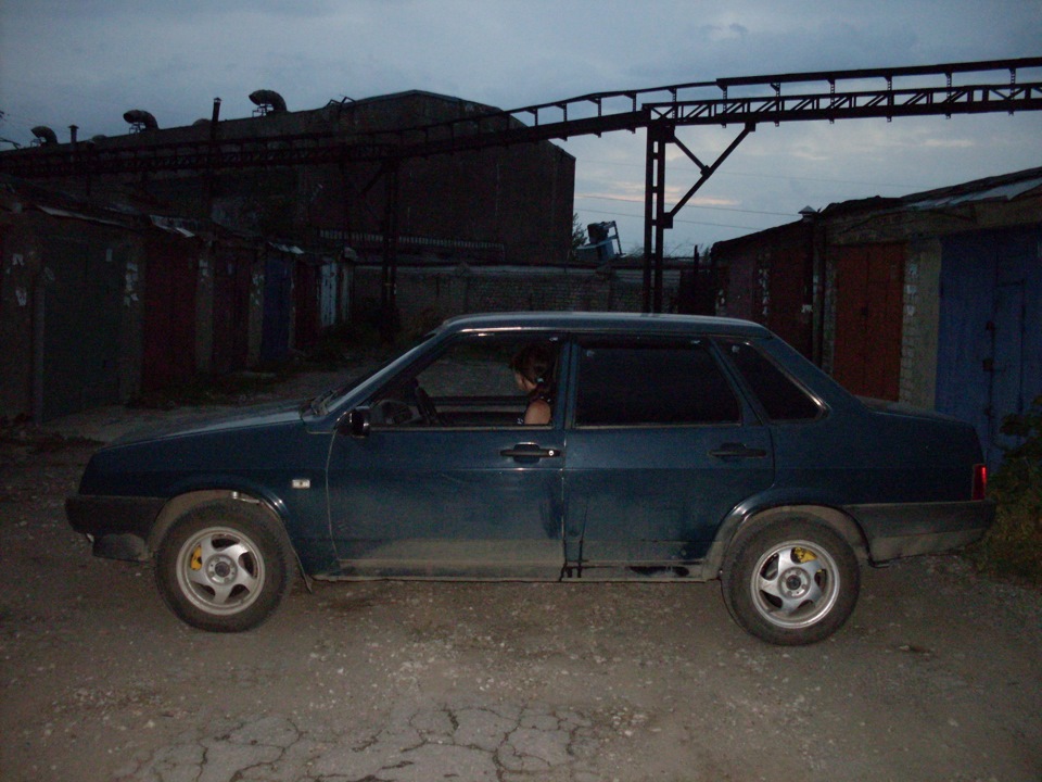

Как видно жопа однозначно поднялась, по сравнению с тем что было. В целом кузов стал на одном уровне или жопа чуть выше. Понятно что смотрится не очень, хотелось бы по ниже, но дороги накладывают свою печать на все это дело…
Ну а теперь об ощущениях:
— машина стала еще более собрана
— машина стала чувствоваться от переда до зада, особенно заметно в поворотах
— начал чувствовать как работает задняя подвеска, но это уже скорее заслуга новых пружин, чем балки

да.но она будет без торсиона. ищи лучше от приоры(она собственно и есть калиновская)
Че она отличается с торсиона и без?
С торсионам пожеще в крутых поворотах на скорости. Понадежнее.
Но в оснавном никакой разници я не заметил(у меня и та и та стояла)

Пруток внутри балки.это и есть торсион
