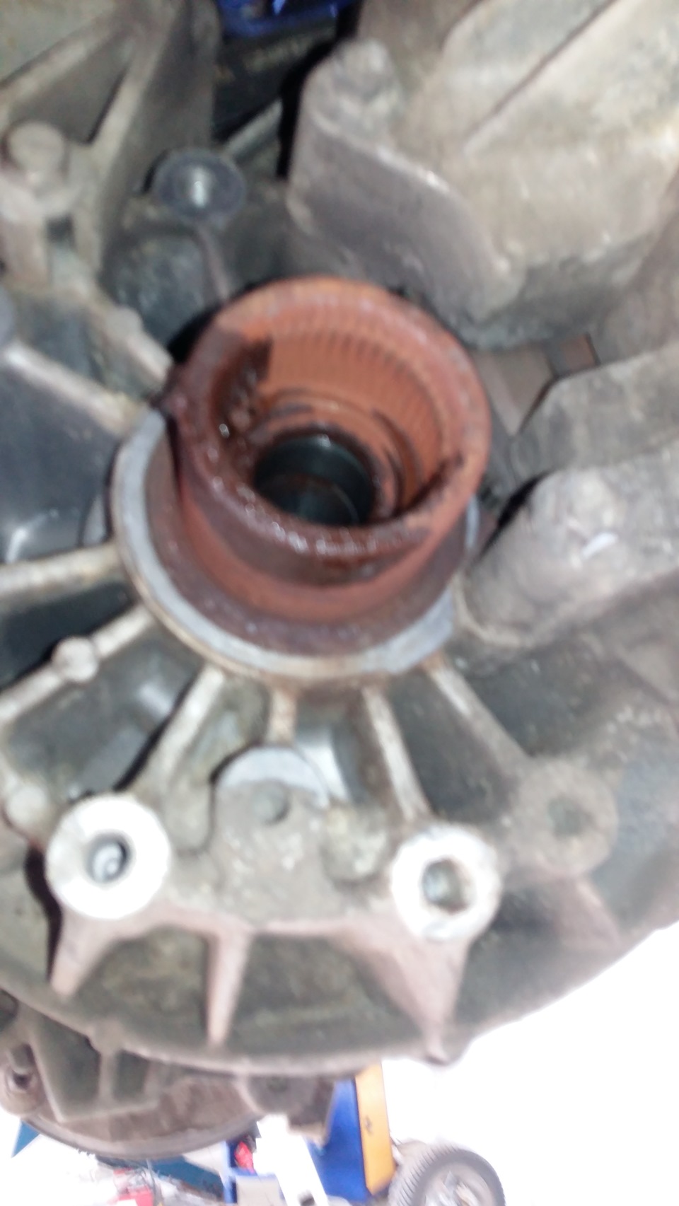

После покупки авто, поездив полгода с вибрацией на сцеплении, решился все-таки выяснить причину. Сразу купил комплект сцепления и сопутствующие расходники — масло в угловую, втулку, попутно решил сразу поменять насос haldex с фильтром и маслом; в загашнике имелся новый правый привод, колодки керамика ATE, стабилизатор (GP).
Итак, после снятия коробки, осмотр:

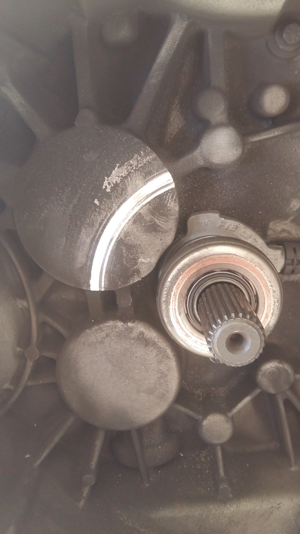

Сцепление паленое напрочь — и диск, и корзину в помойку. На корзине имеются следы контакта с корпусом коробки,

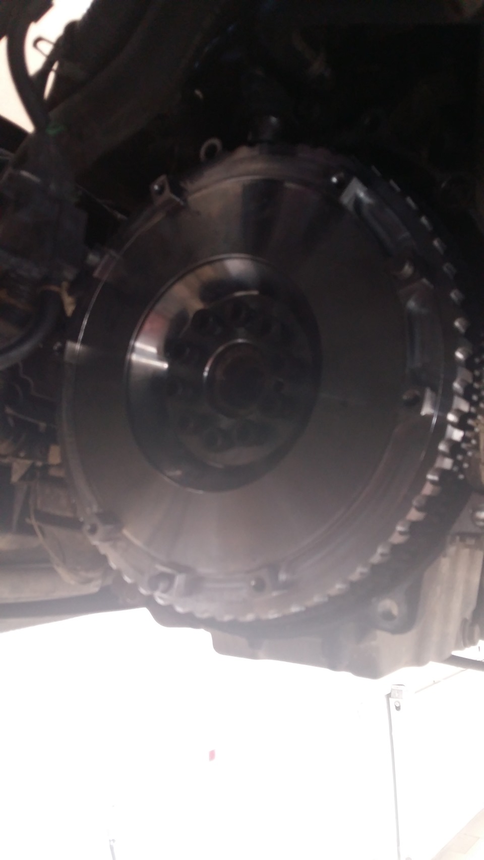

сам маховик заклиненный, и доступа к болтам коленвала, увы, нет.
Пришлось резать УШМ
Haldex рабочий, но масло в нем ушатанное. Обслужил без раздумия — фильтр, насос, масло.

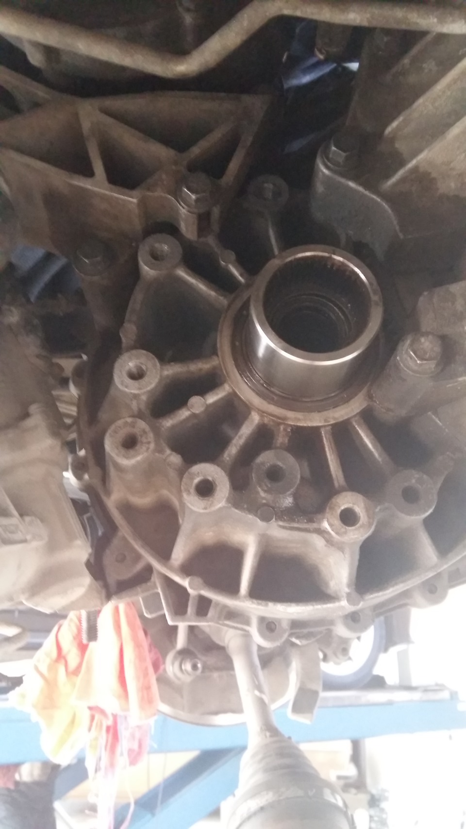

Замена втулки угловой

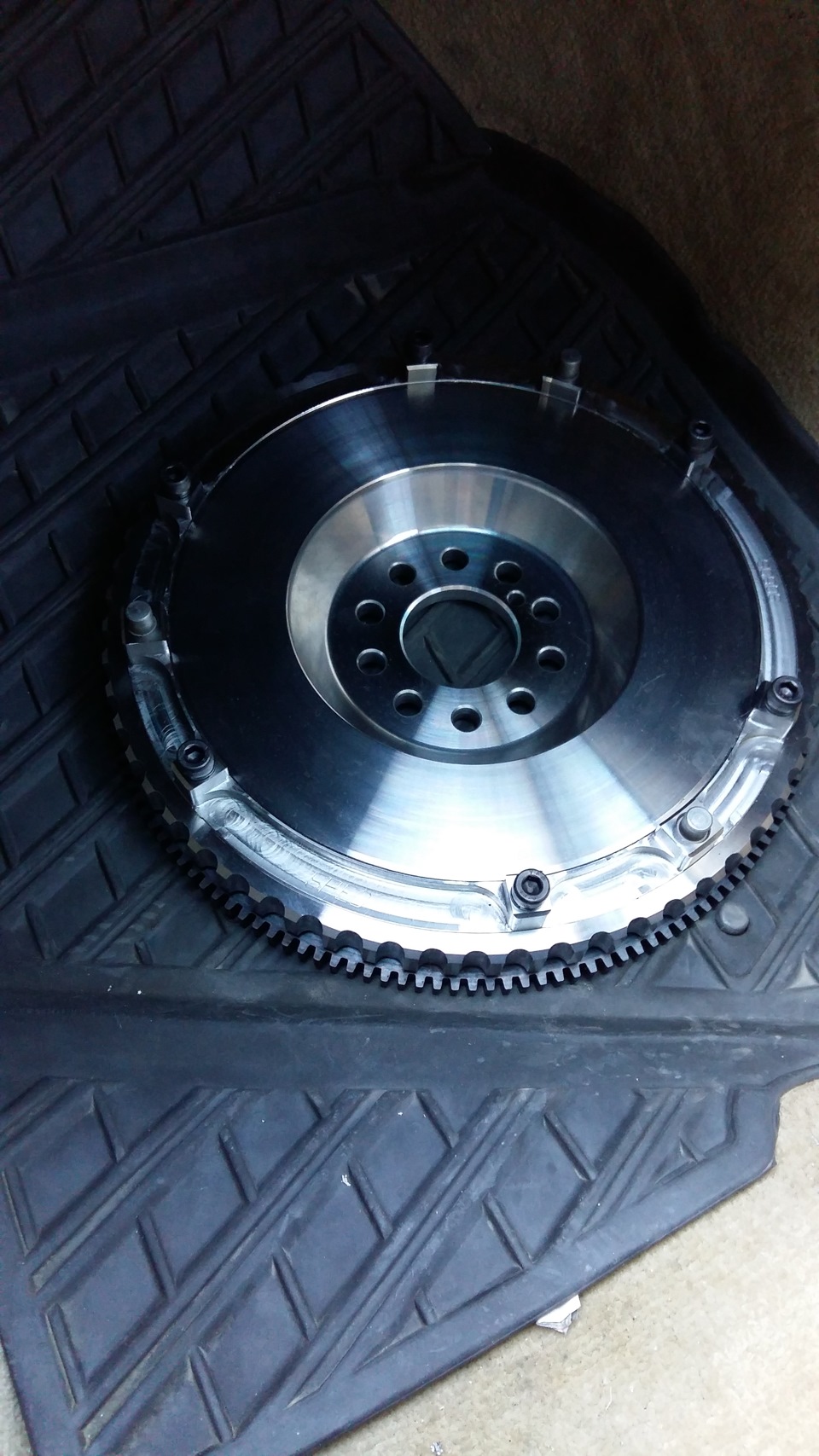

Замена маховика на Spec-овский

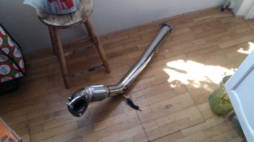

поставил Downpipe OBX (брэнд — США, сделан в Китае наверняка)

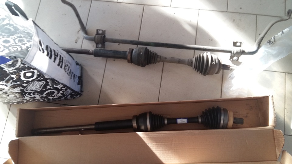

Заменены привод и стаб
На выходе: вибрации исчезли. Облегченный маховик сильно мощность не поднял, в принципе я этого и не ожидал. Теперь комфорт!

а где купить можно купить маховик как у тебя . а ты корзину ставил со специнструментом
Ebay компания spec. Когда корзину ставил никакого специнструмента не требовалось… просто центруешь диск сцепления, что бы коробку потом можно было спокойно поставить и все.

а сцепление на новый маховик штатное поставил
Да… сцепление садится как родное. ну можно и spec, но смысла со стандартной мощность нет
Смысл в долговечности и цене. Как раз репу чешу на счет сцепления и маховика, чтоб м66 воткнуть.
