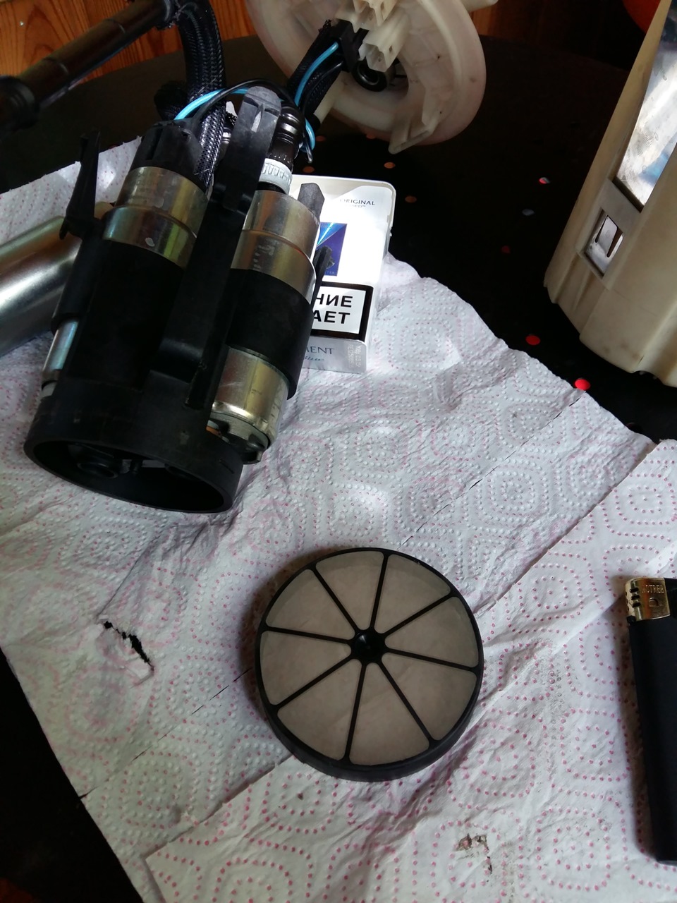

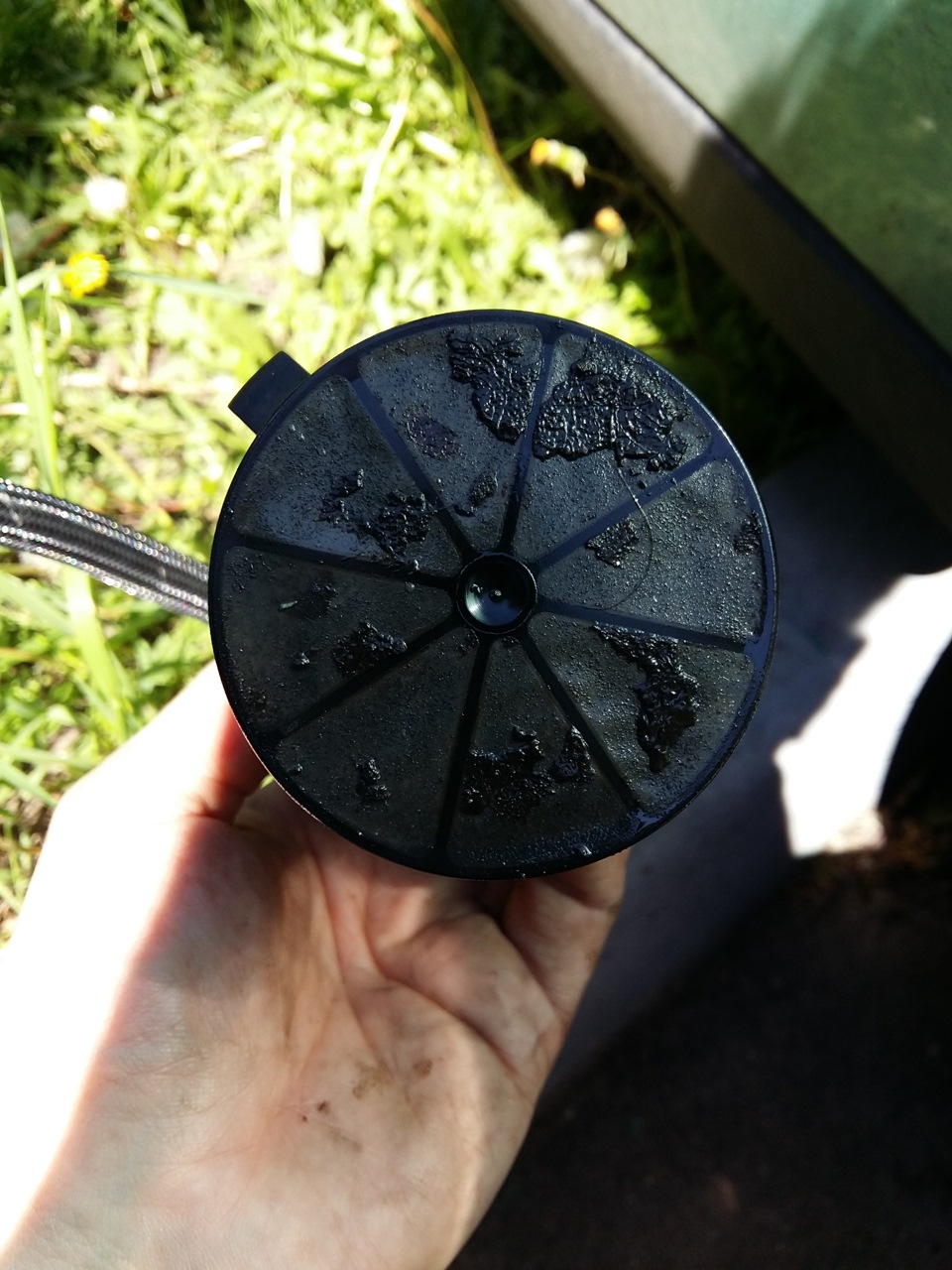

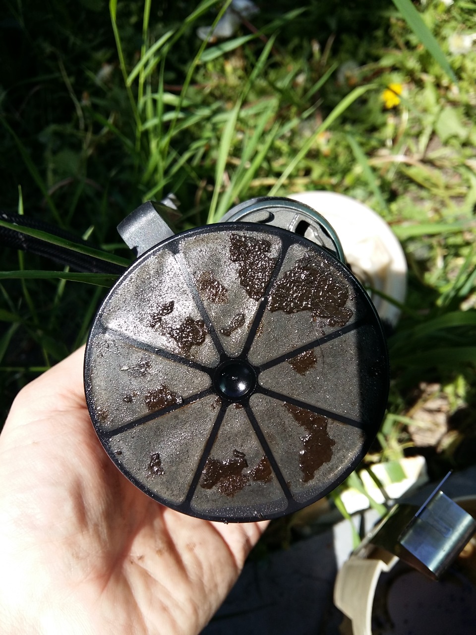

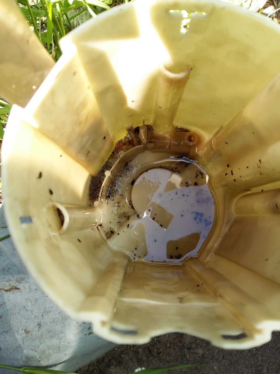

Пишу пост с запозданием… и так… еду домой … на улице +25-27 кондей работает… гажетка в полу… 500 метроффф то финиша (дом). и на те…- двс задыхается… начались предсмертные поддыхи. и пульс исчез…😨. Благо я с небольшой горочки накатом почти до подъезда доехал. Подождал трупного окоченения и за ремонт. Вскрыл бензонасос. Чего сказать про то что я увидел… это просто беее… срали что ли в бензобак 😬 не пойму никак… это все заправщики виноваты… суют туда херню всякую. 😊… ну вобщем всем понятно…

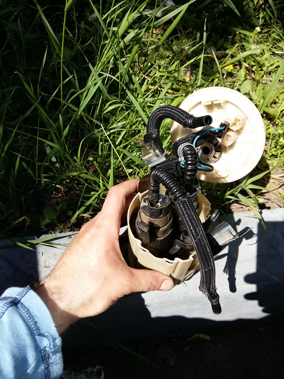

И так…силитбенг почистил все и вся… насос временно поставил от 850 R. (Потом все равно aeromotive покупать) и машина задышала…

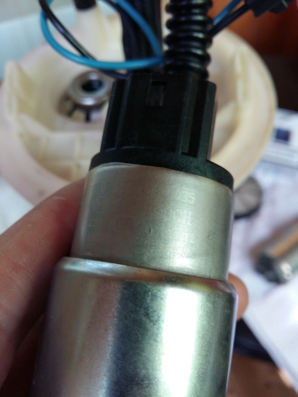

Кстати насос стоял bosch не родной… уже чьи-то похотливые ручОнки там уже побывали… номер насоса почти не виден… воткнул старый насос от 850… (он в ней 9 лет трудился и вынули по ошибке😂)

Меняли 2 моторчика насоса?
Нет… основной… второй только подкачивает в колбу.
Хренасе там беее. Что в нём лили?! Изверги!
как снимал и зажимал шланги на насосе?
Они свободно снялись и оделись.
Повезло. У меня еле феном отобрались.
