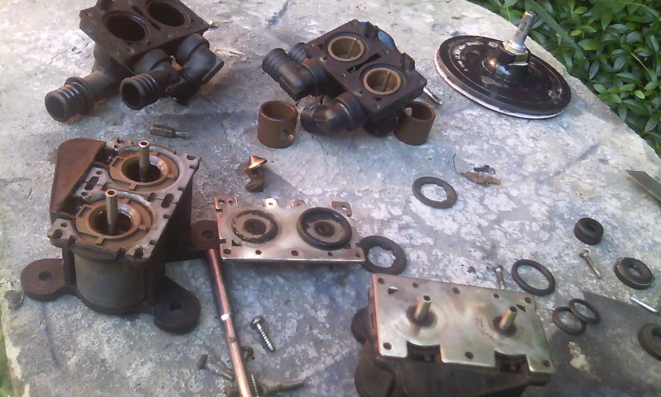

Ну что, проблемы как и у всех стандартные. Думаю почти всех владельцев коснулась эта проблема. Я первый раз закупился резинками из вот этой статьи www.e34.su/forum/topic/40…0-remont-klapanov-pechki/ настроился на победу) Разобрал свои клапана, а у меня грибки сломаны, причем оба( Решил купить на разборе клапана. Продаван бил в грудь что целые, рабочие и просто новые. Разбираю тоже грибки сломанные… Потом зима и проблема не беспокоила. По весне решил снова купить клапана но уже с условием что они будут в разобранном виде и если грибы сломаны, то забирать не буду! В этот раз продавец оказался ответственный все было целое и даже резинки были целые, но в целях профилактики и раз уж есть новые резинки решил поменять. Перед тем как устанавливать, накинул провода на клапана, все работает и перекрывает четко. Поставил на машину и наконец то благодать.

перебрал полностью)
С трёх комплектов лучшее выбрал)) плюс новые резинки. Надеюсь теперь будут долго ходить.
новые клапана дороговаты блин)
да, новые дороговаты, тем более что устают за долгие годы только уплотнительные резинки, ну и бывает грибки ломаются. ножки у них не продуманно хрупкие. а электрическая часть на всех трех исправна.
я тоже этот блок переберал-а брат пару проводков перепаивал
грибки полировал так как на них налет был ужасный
