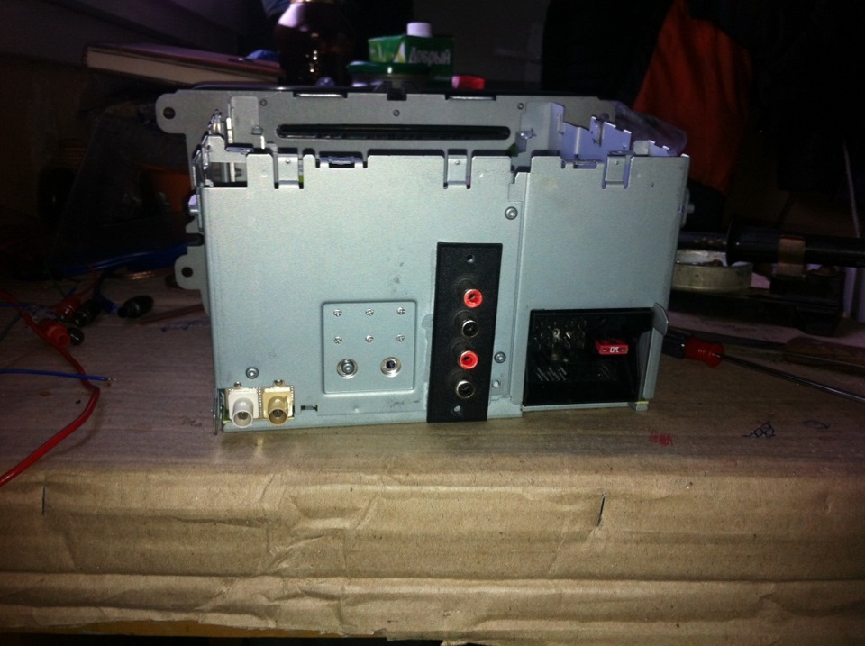

Звук на мафоне выходит из звукового процессора BLAUPUNKT(есть версии магнитол с виду одинаковых моделей но разных плат, там будет стоять звуковой процессор не BLAUPUNKT, а TDA-7404D), через блокировочные конденсаторы на чип усилителя TDA-7566. Мне необходимо снять сигнал до кондёров и пустить по своей схеме
Едем на рынок, таримсо деталями:
— 4 сопротивления 2,2 кОм
— 4 сопротивления 47 кОм
— 4 конденсатора 22 мкФ
— 1 макет платы
— 1 колодку на 4 RCA

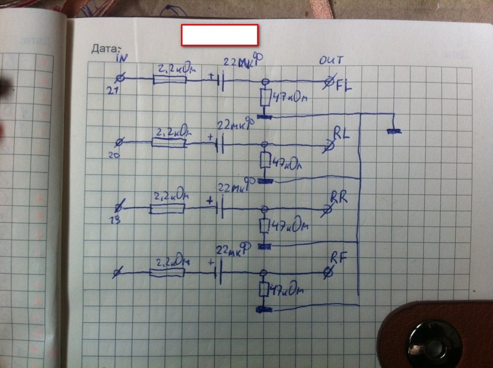

Схема электрическая принципиальная
За итог сильно не пинайте :))

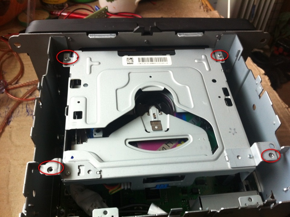

Разбираем мафон.
После того как снимем резак, видим:
Зелёный прямоугольник — усилитель
Красный прямоугольник — процессор
Красные овалы кондёры (место припайки)

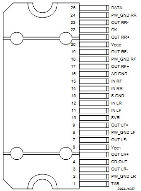

Нужно отследить по дорожкам от усилка TDA-7566
11,12,14 и 15 — каналы (Левый фрон, левый зад, правый зад и право перед соответственно) и припояццо до конденсаторов.
Если у вас не твёрдая рука (либо вчера была пятницо) и опыта мало, попросите того кто сможет это точно сделать, чтоб не навалить припоя по всей плате
После этого, проделаем отверстия в задней стенке для установки колодки. Я посадил её на клей.
Находим оптимальное место крепления платы
И вродь всё. Собираем обратно.
П.ц. Если первый раз разбираете магнитолу, то лучше разобрать весь каркас магнитолы, будет удобнее.

подскажи пожалуйста, а передняя понель на самой машнитоле снимается?
Не понял…уточни
ну лицевая пластмассовая часть. Сам корпус снимается? где кнопки, экран
Да. ТАм всё на болтовых соединениях
спасибо
какую роль играют сопротивления в данной схеме? напряжение и так маленькое перед усилителем, а тут 2,2кОм падение обеспечат.
Схемка ж не моя, поэтому технический момент не объясню:))

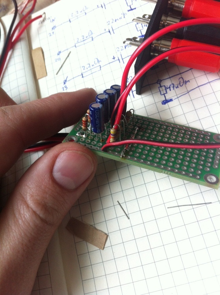

Сегодня проделал почти тоже самое как у тебя) спасибо за пост. только настроить не успел.
Не могу найти провод управления, ты где брал? а на прямую хлопает( в разъеме мерял там везде ~12в
Что за провод управления? и что значит хлопает?
провод REM, я уже выпаял) а вот легкий, слабый, хлопок при включении усилителя остался( не знаеш почему?
Откуда ремоут выпивал
На плате промерял тестером, где при включении появляется 12в, и припаял. на 6 фотке, слева от усилителя, маленький кондер.

Приветствую! Поясни. На предпоследней фото, с платы ГУ выходят 6 проводов, на плату (филтр) идут 4 провода, а еще 2 откуда и куда, не видно.
Доброго.
Может просто ракурс фото плохой, а так 4 провода сигнальных входит в схемку, 4 выходит и один масса.
Как то так.
А сопротивления 2,2кОм, для нагрузки, если не все четыре канала задействованы а только какие-то 2?
Всё тоже самое — выкинь из схемки две линии (только по развязке посмотри: где фронт, а где зад)
Я не про то) сопрот 2.2кОм, вобщем нужны там если все четыри задействованы, или они для нагрузки, если только фронт например подключить то они нагружают тыл?
ПОнял. Нееа, не нагружают
а какую роль тогда они играют?

Привет всем, нужна помощь, помогите выпаять линейные выхода со штатной магнитолы Ford Escape(USA) Балалайка называется Sanyo.Модель не знаю и нигде не написано.есть только фотки платы.Помогите определиться куда припаивать провода?
Первое, что я хотел получить и добился — это более плавная регулировка звука, т.е. пик был в пределе 40%, а стал почти 80% (например раньше если сделать звук на одну палочку, то звук был как сейчас на 5…). Второе, звучание очень и очень улучшилось, пропали искажения при басе (низ), добавилась насыщенность, прибавились "верха"…
