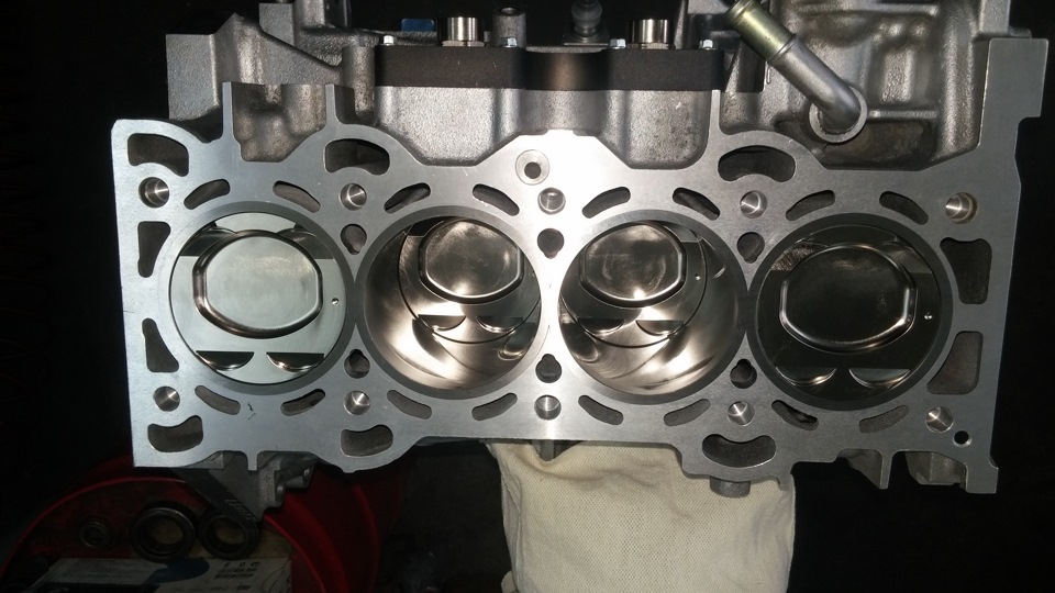

Блок ген.1 + гильзы и всё ок?
блок никто не меняет, даже в сша. Гильзуют ес-но. Он на 800л.с. хочет выйти. Поглядим.
Просто слыхал ген.2 блок покрепче.
насколько я знаю, они идентичные. Сами блоки. Да и двигатели вроде как тоже.
Идентичны, но не совсем. В ген.2 чуть косяков убрали.
VadimakaScooteR
На ген 2 на сколько я знаю крепче блок и чуть изменены поршни, в остальном вроде как разницы нет.
блок имхо 1 в 1. Поршня могли усилить, но я уже 4 года как не знаю, что такое сток двигатель на моих мпс.
