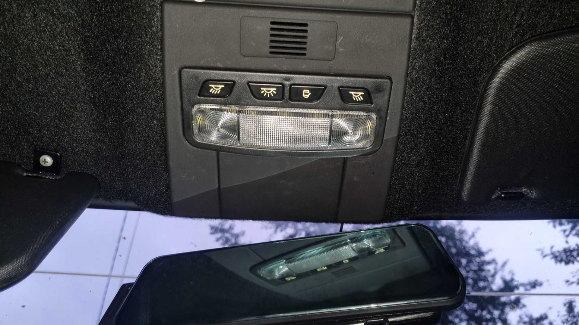

Когда делал формованный потолок то выбрал черный цвет обивки.
www.drive2.ru/l/682385229695952997/

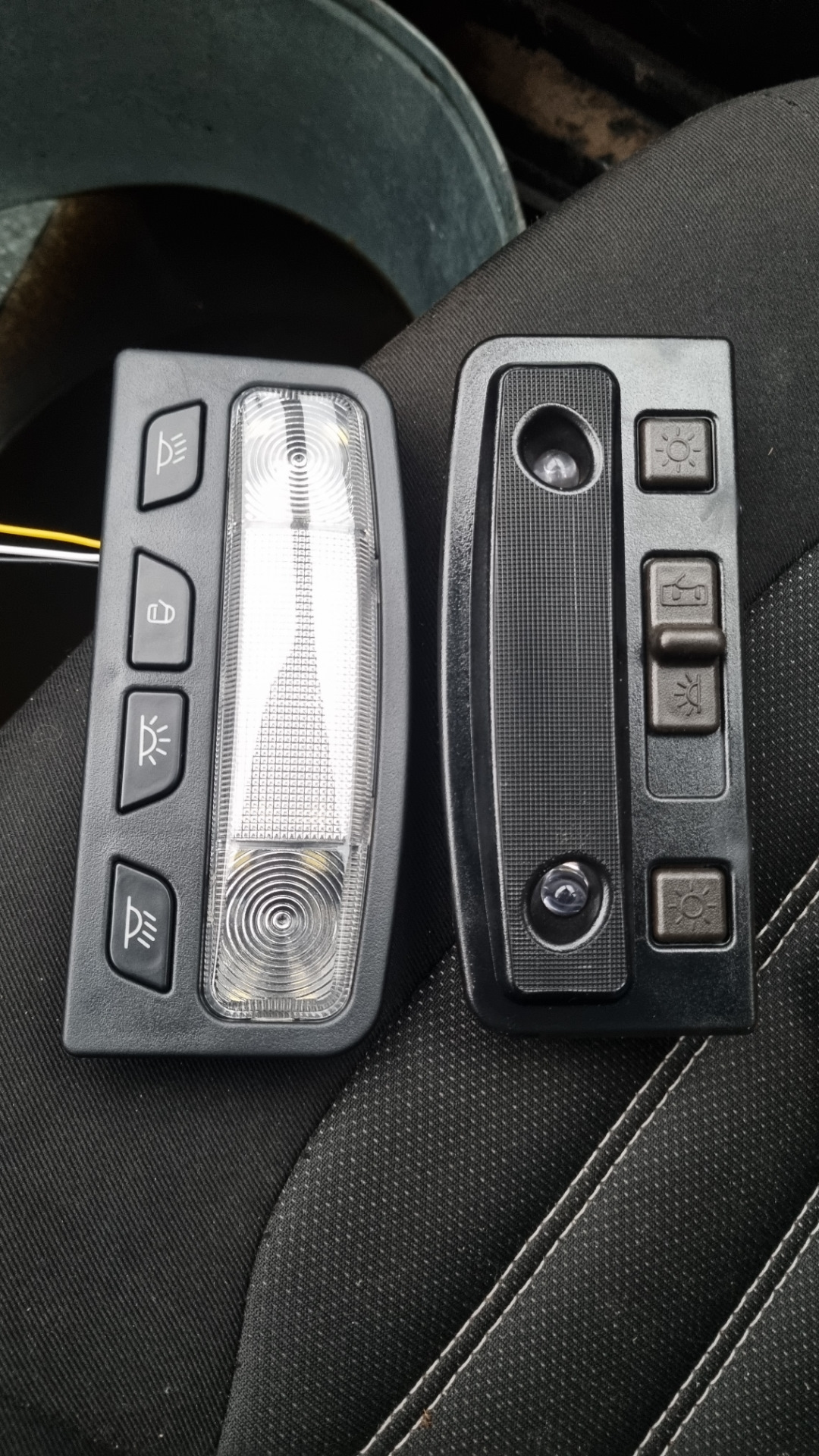

А значит и плафоны нужны были черные.
На тот момент в продаже были типа штатных приоровских только из затонированного черного пластика.
Свет через них проходил частично. Раза в 2 меньше чем от аналогичных белых.

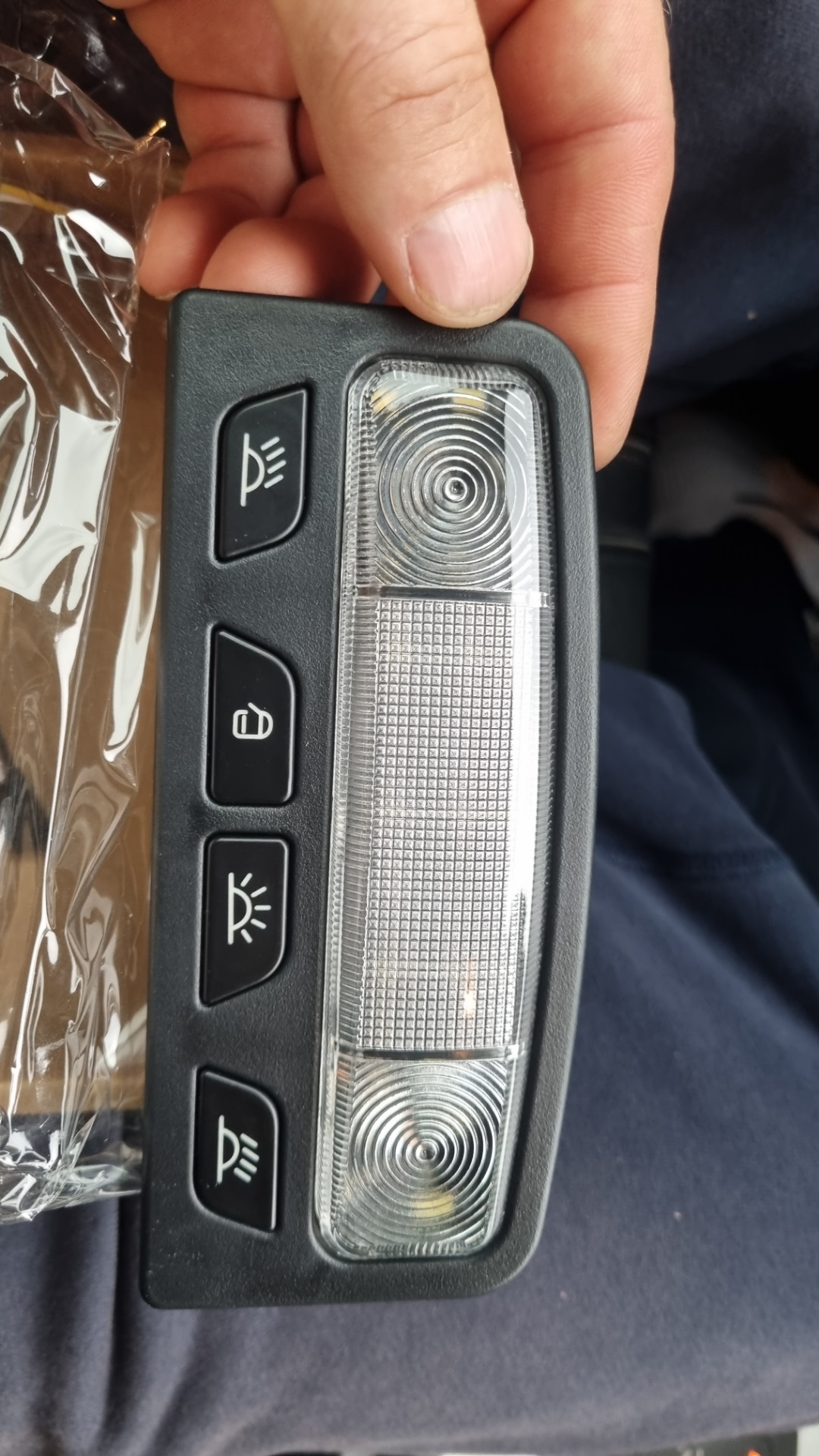

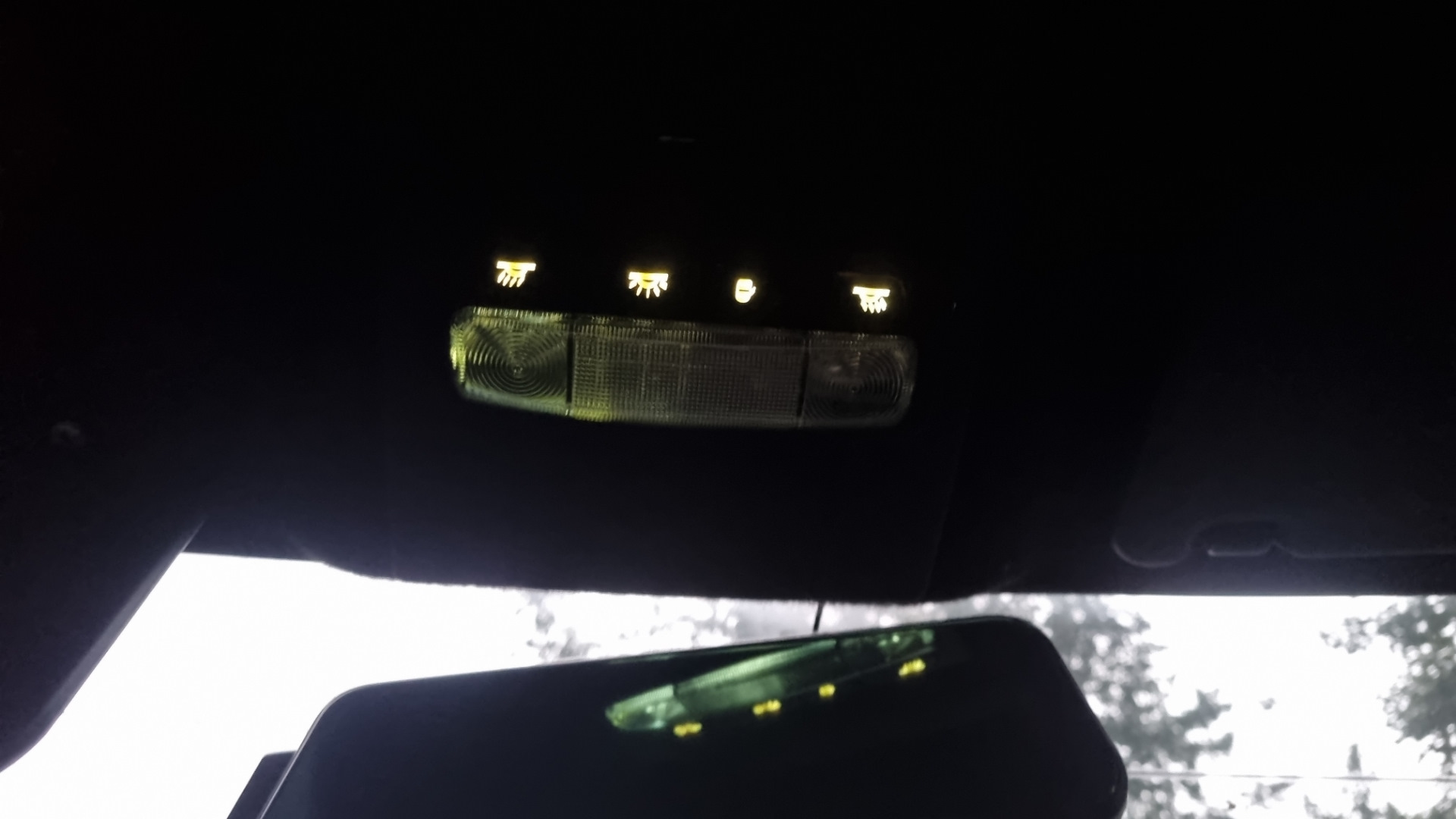

Сейчас появились плафоны в черном корпусе но с прозрачным стеклом. В стиле веста.
И ещё у них кнопки с подсветкой.
Решил поменять.

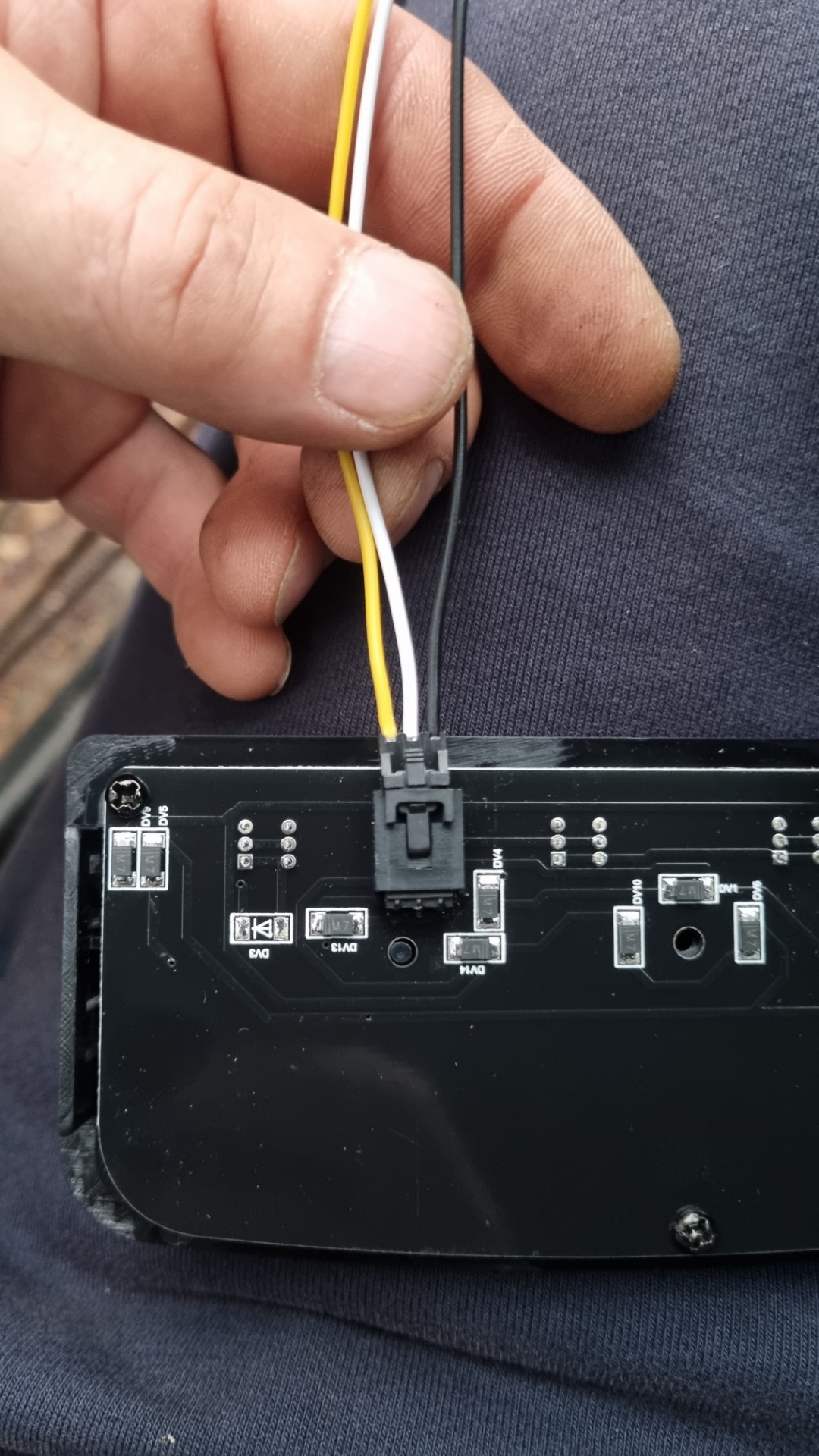

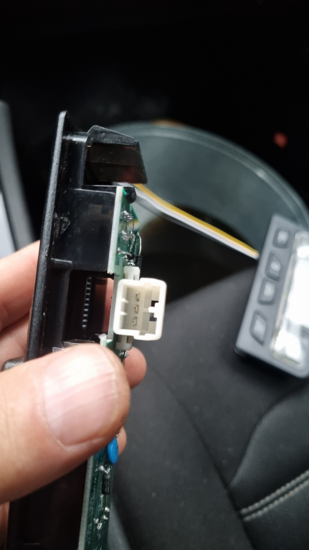

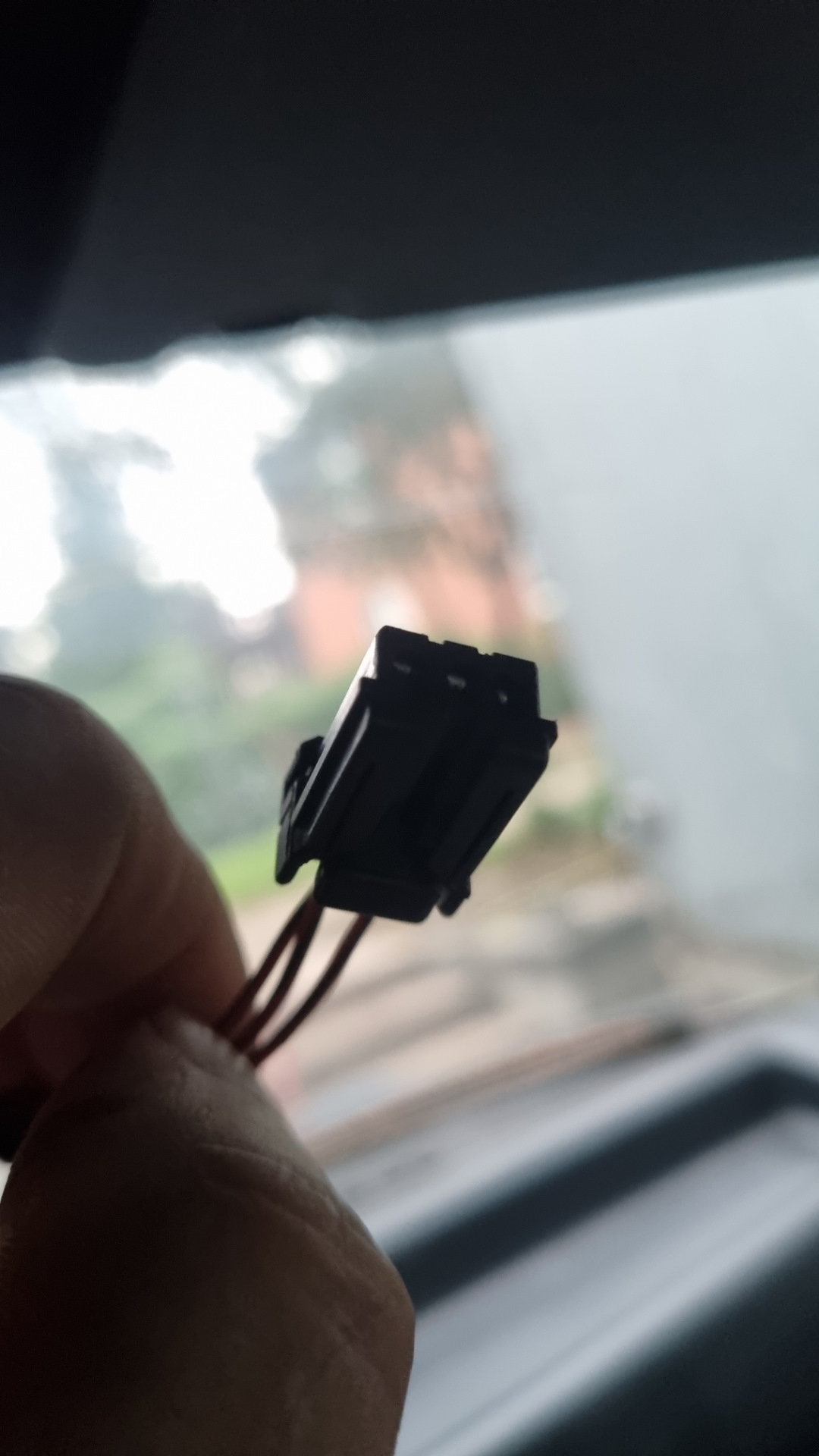

В комплекте шли разъемы под них т.к. они другие.
У черных штатных большой разъем.

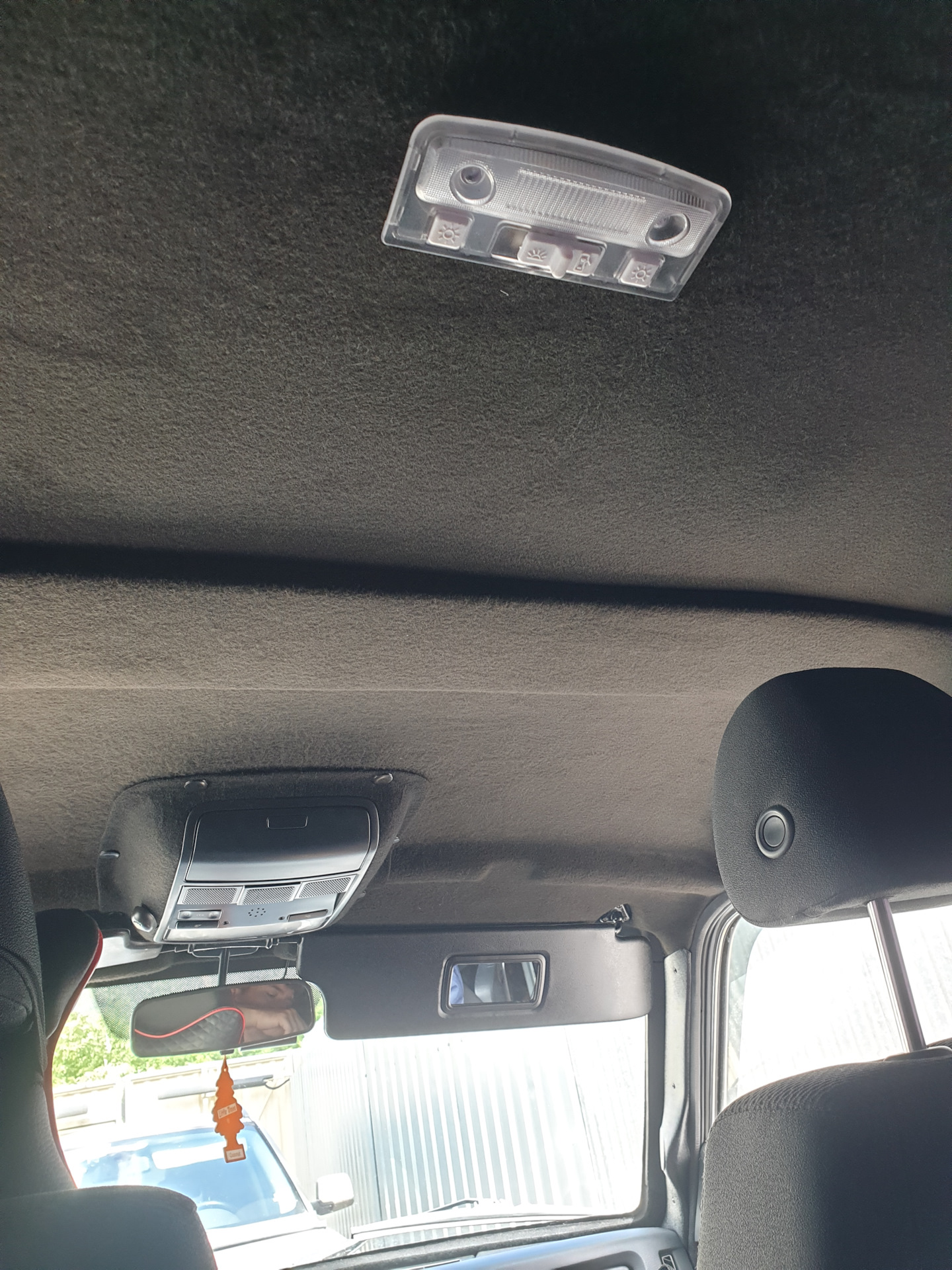

Один жирный косяк у новых- они на 1-2 мм больше штатных. Плохо сажятся в родные отформовки очечника или рамки среднего фонаря.
Но т.к у меня в середине отформован подиум то там сел нормально. А вот передний плохо сел. Если не говорить никому то не видно.

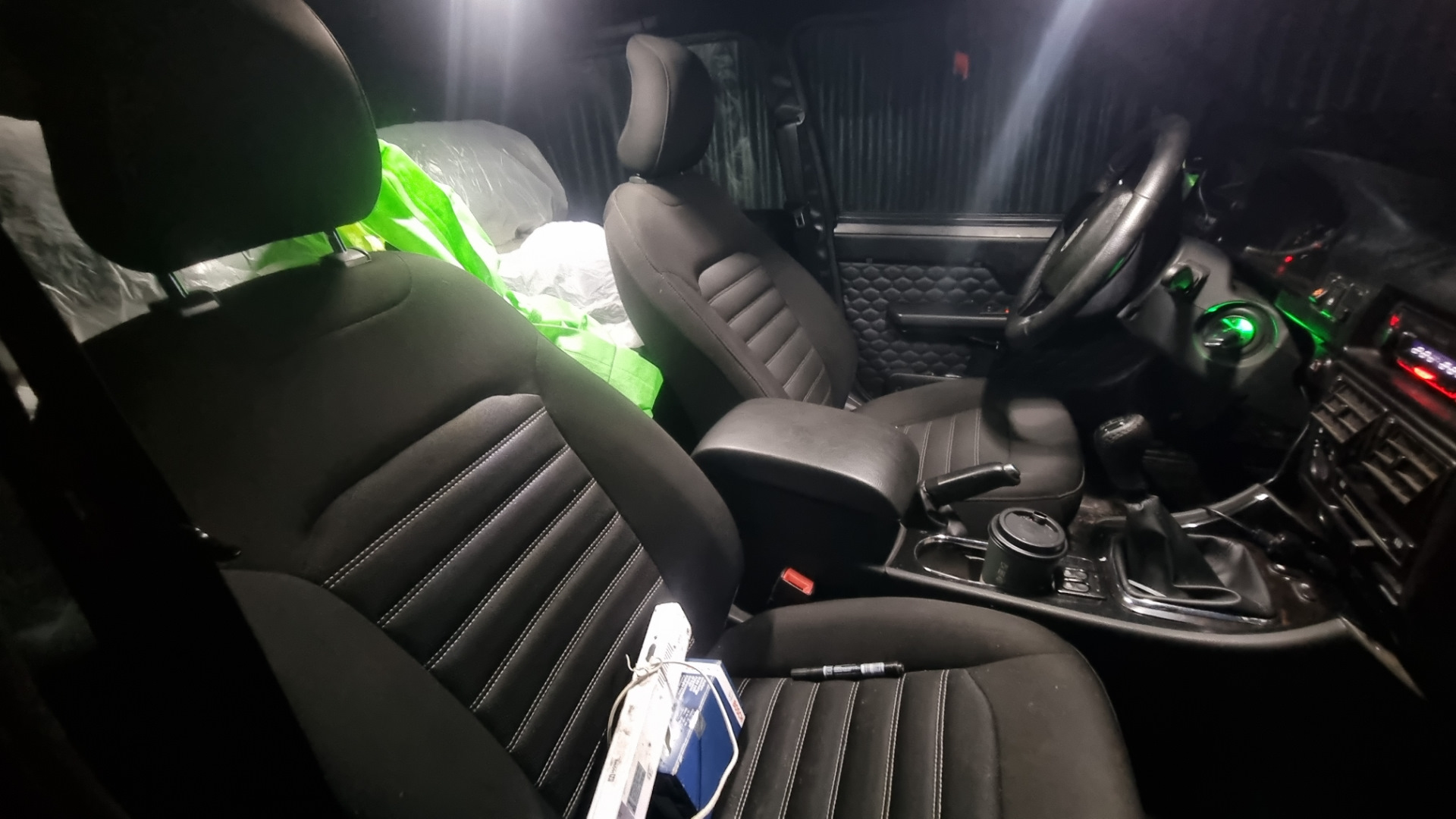

По итогу освещение от двух плафонов с включеными всеми светодиодами как днем на солнце. Раз в 5 ярче чем с тонированными.

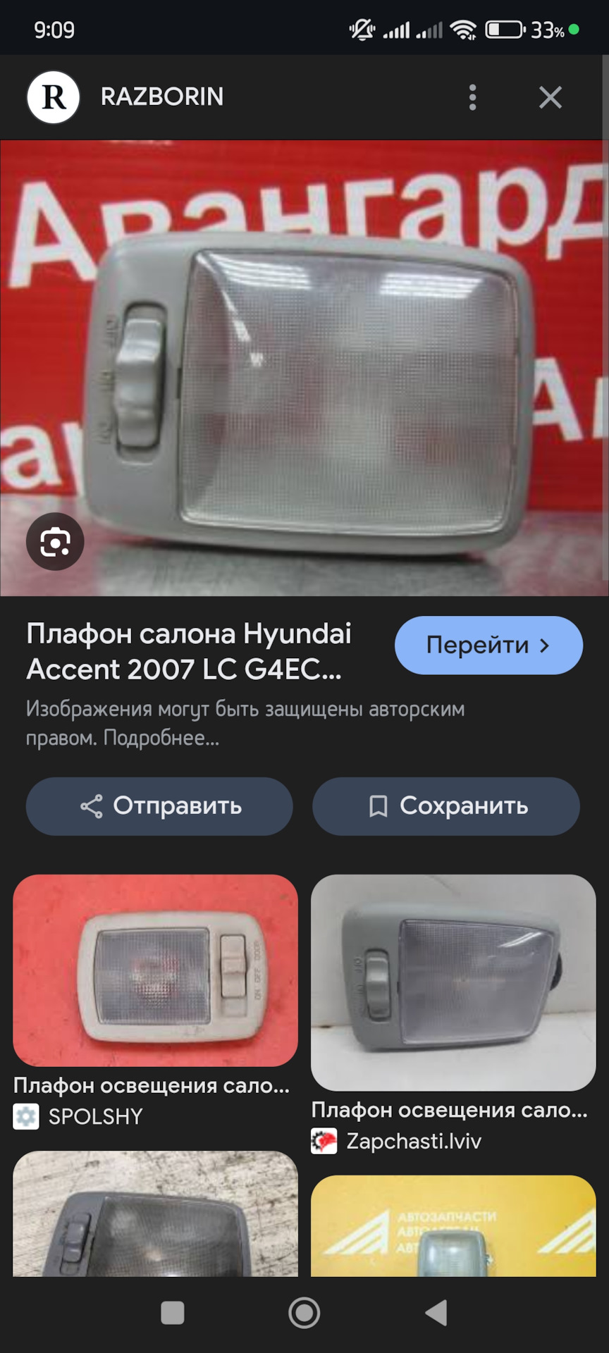

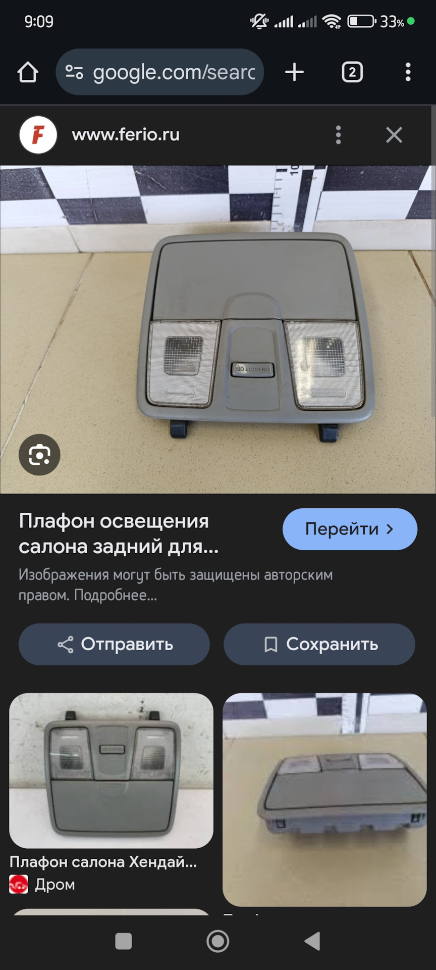

Бате на ниву прикрутили два плафона
Один с очечником от Соляриса другой дежурный от акцента
На ниве у меня передний от пассат b6. Задние приоровские.
