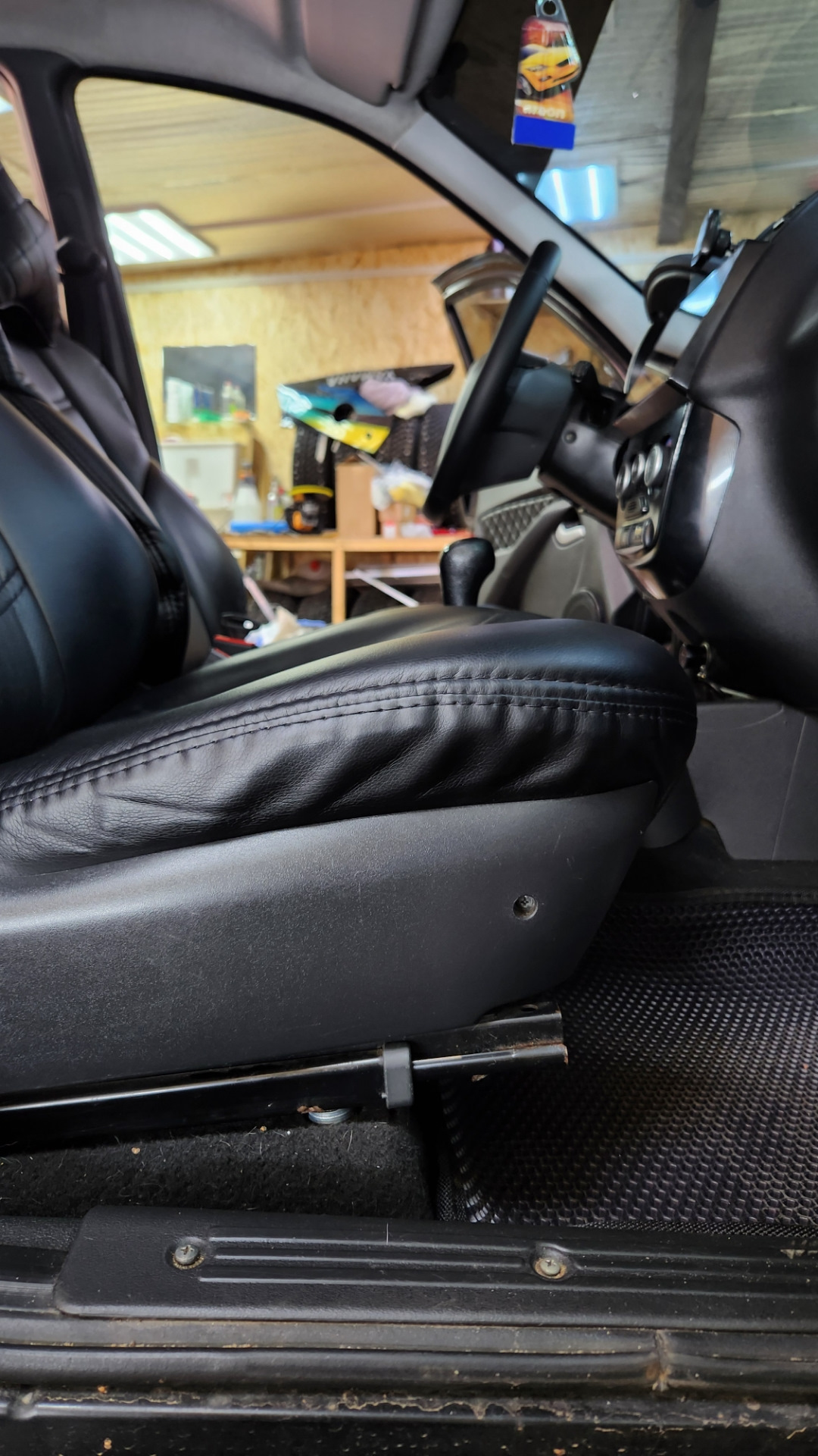

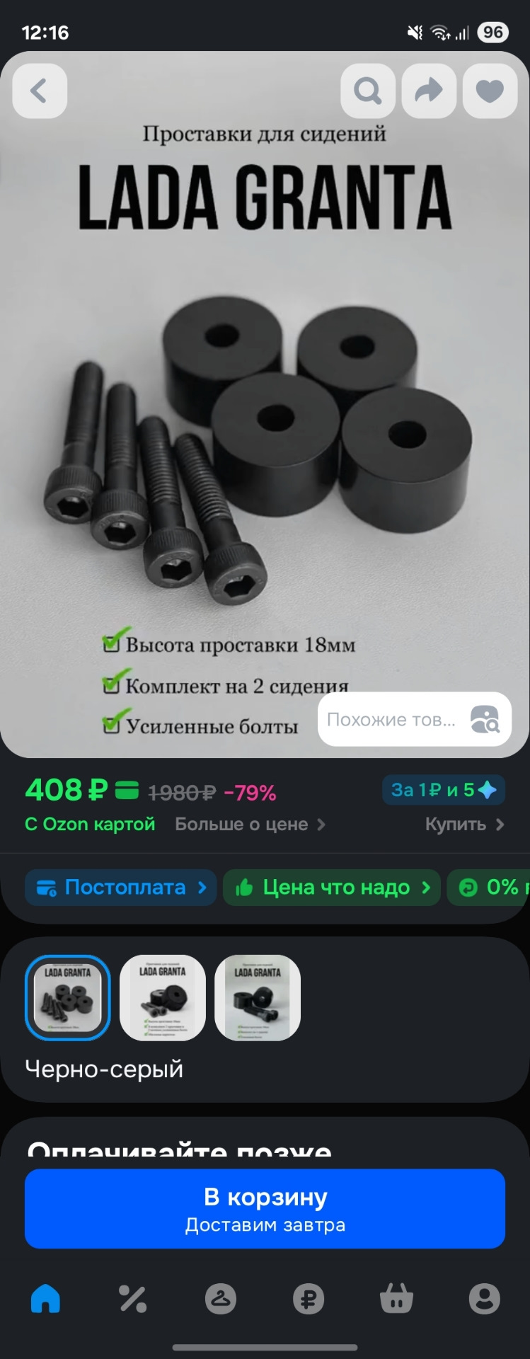

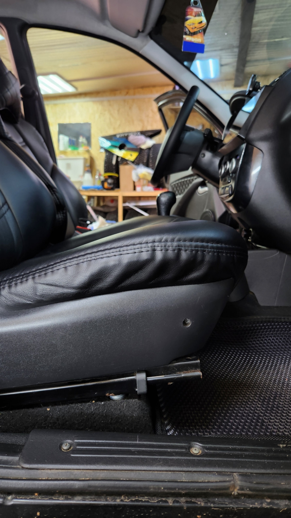

Много где попадались проставки под салазки сиденья чтобы изменить наклон его цены были разные от 500 до 1000 и разной высоты.

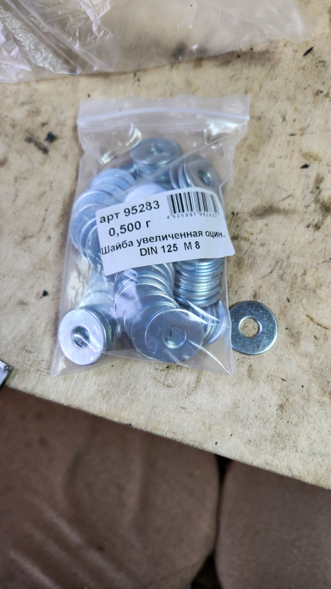

Почитав драйв заходит это не всем, кому то не удобно становиться у кого то поясница начинает болеть и чтобы не выкидывать деньги на наветер решил купить просто шайбы для пробы.

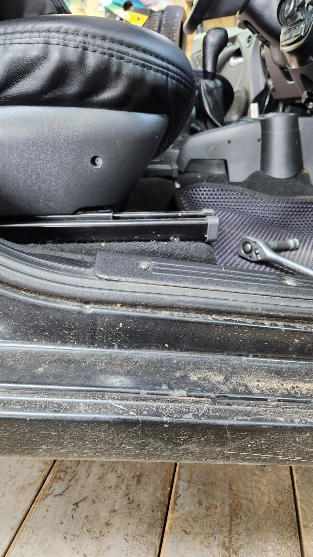

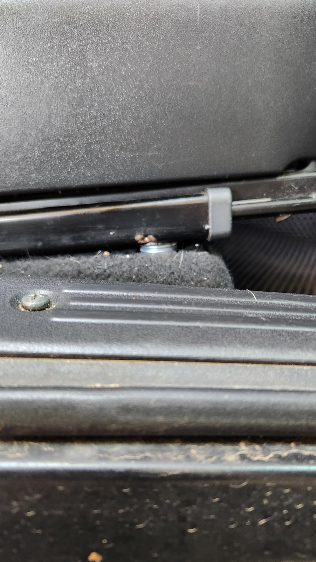

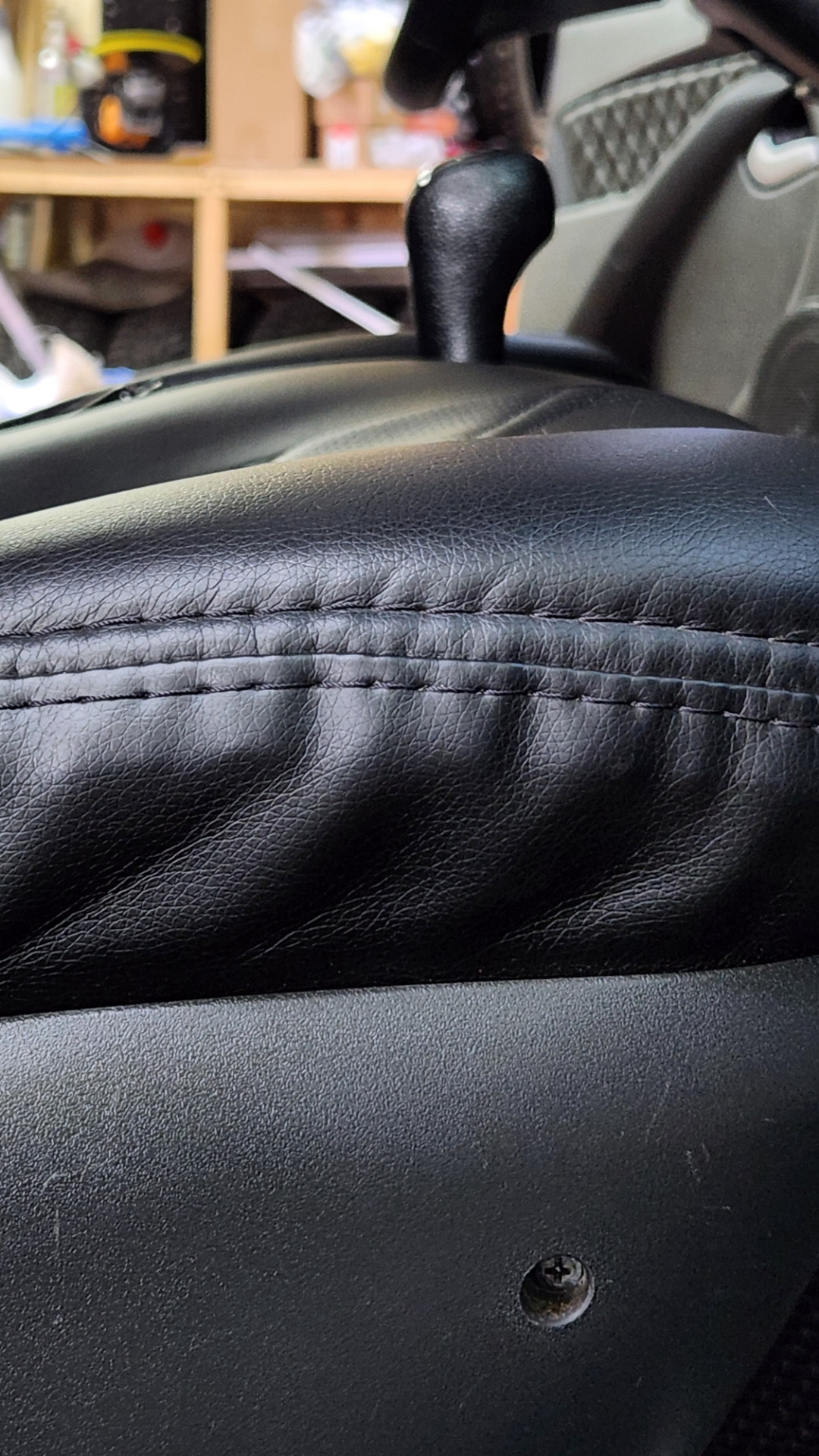

Под оба передних сиденья были положены шайбы,
сначала пробовал как все поднять на 1,7 см мне было очень не удобно и я решил сделать меньше 1,1 на мой рост 176 мне стало очень удобно, ноги не на весу теперь и как будто у педального узла стало больше места,
плюсы что оставил эту высоту что хватило длинны родных болтов.
Подведём итог!
Езжу уже 3 неделю и проблем со спиной и вечно затикающим колено прошли.
У каждого высота индивидуальная мне подошло 1.1см
Всем благ!

Хороший пост. Проставки перебор. Сам подобрал себе шайбами на весте 10мм, все супер. Рост 179
Тоже устроило 11мм все что выше уже не комфортно
