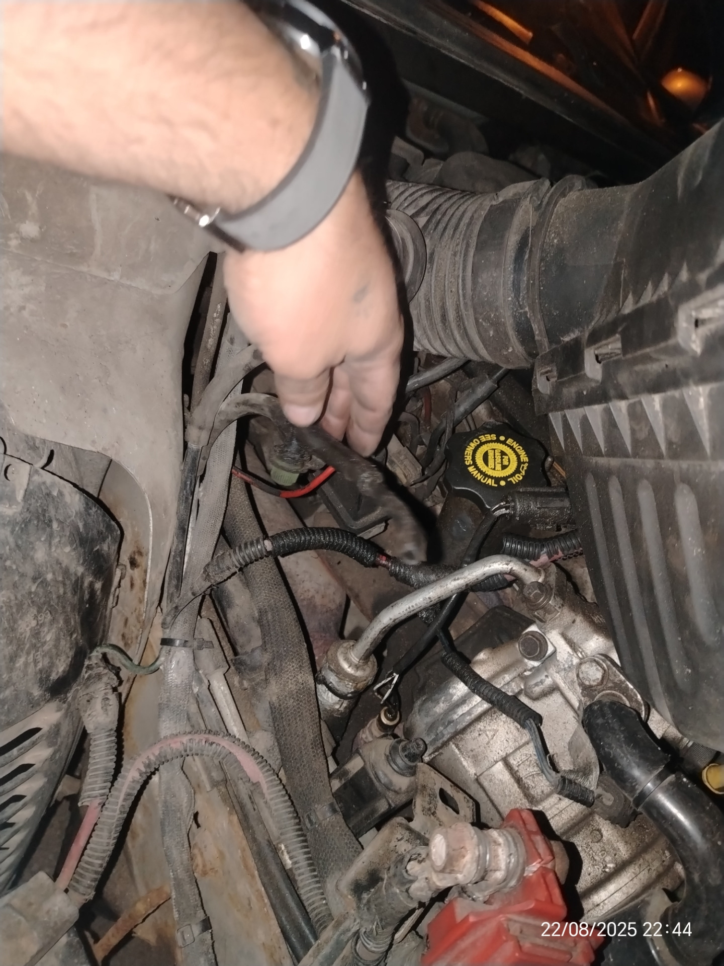

Ехал с работы вечером и вдруг авто заглохла и выскочило куча ошибок.

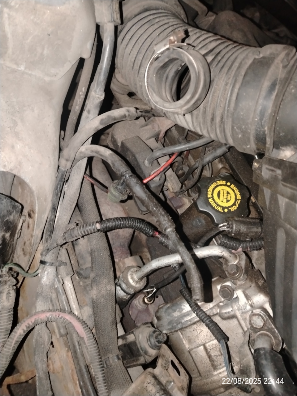

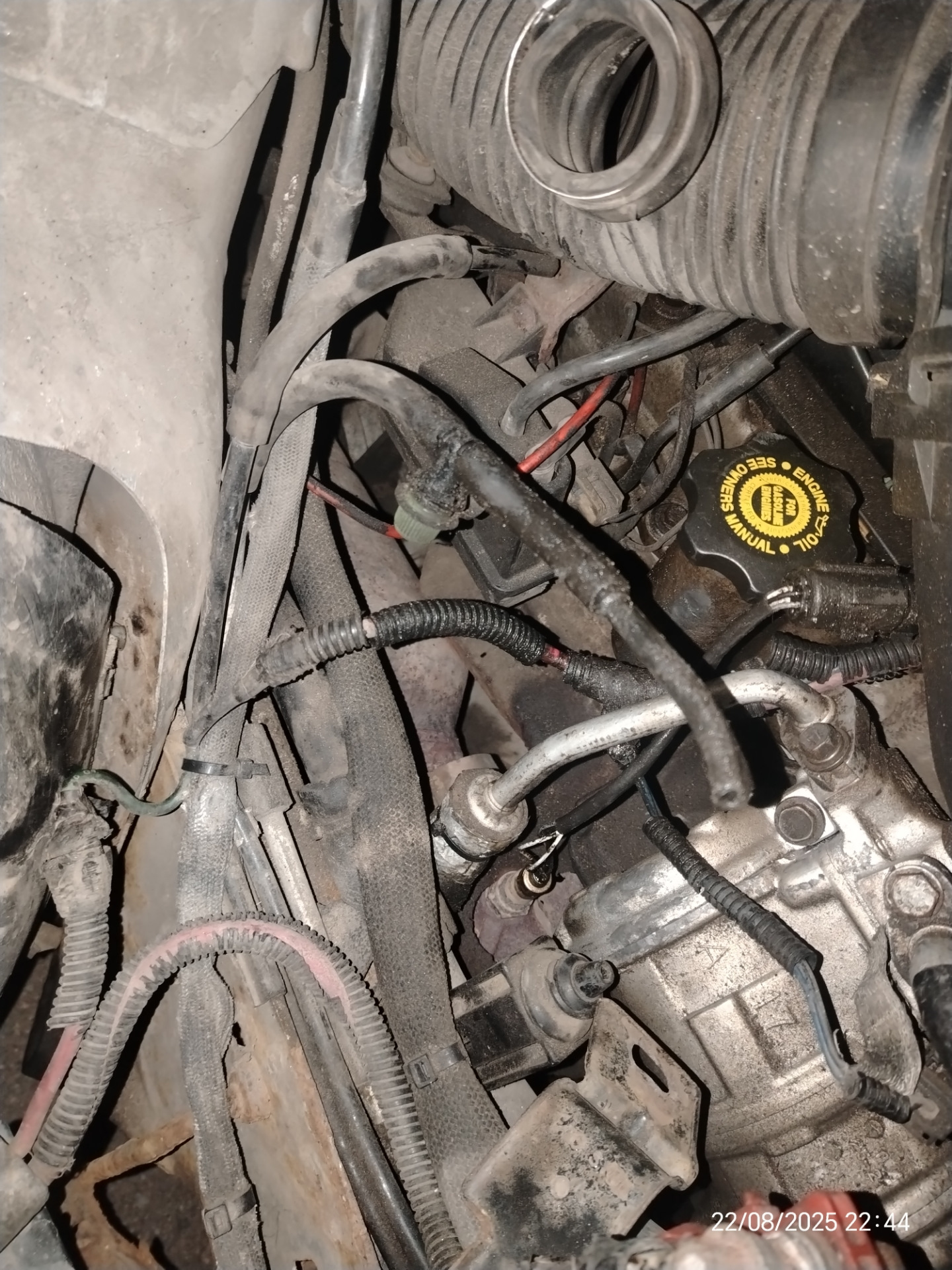

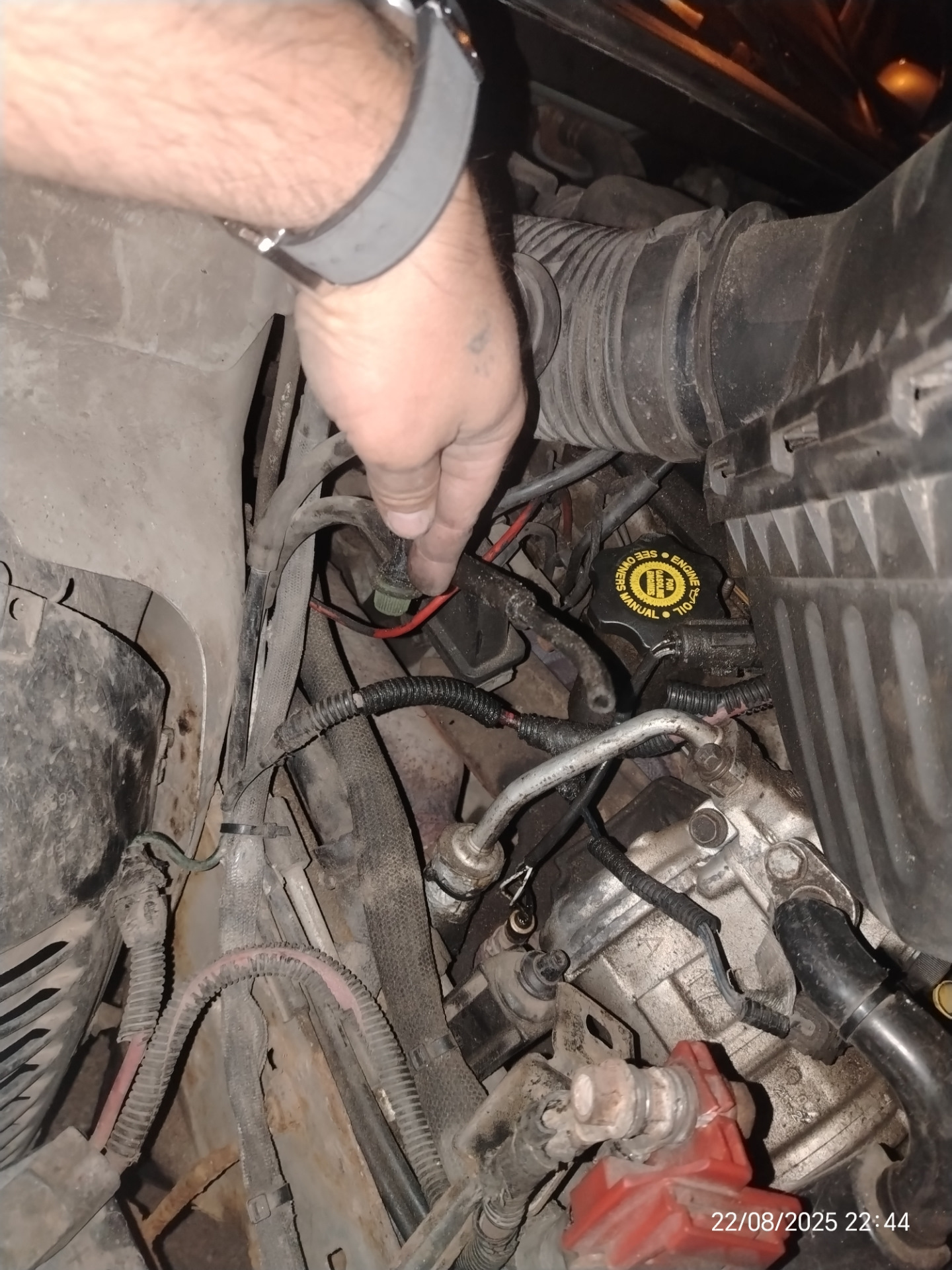

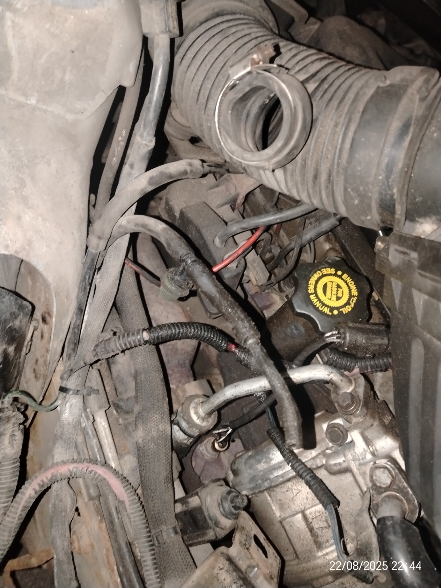

Оказалось банальная шляпа.
Отломался патрубок .
