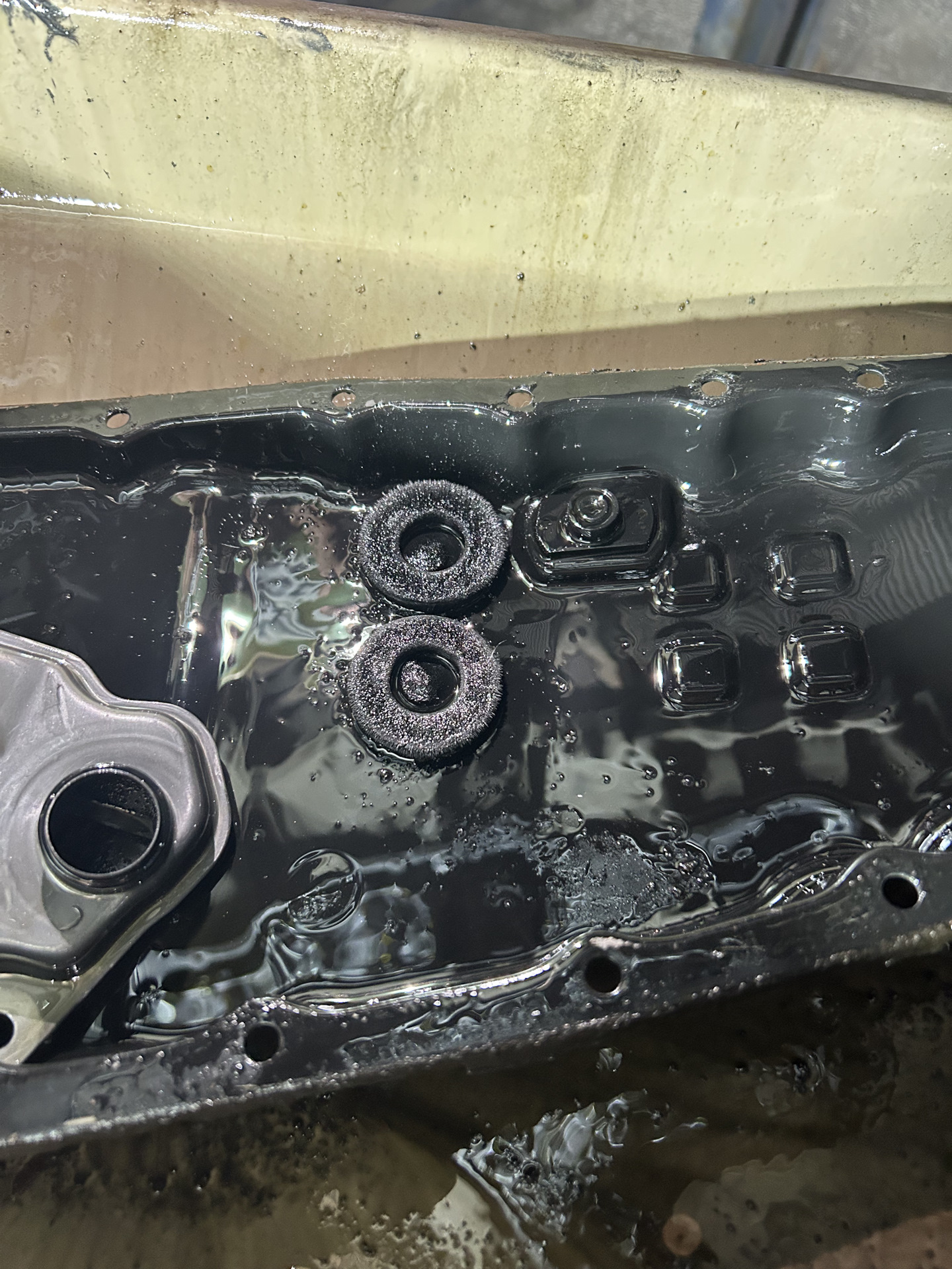

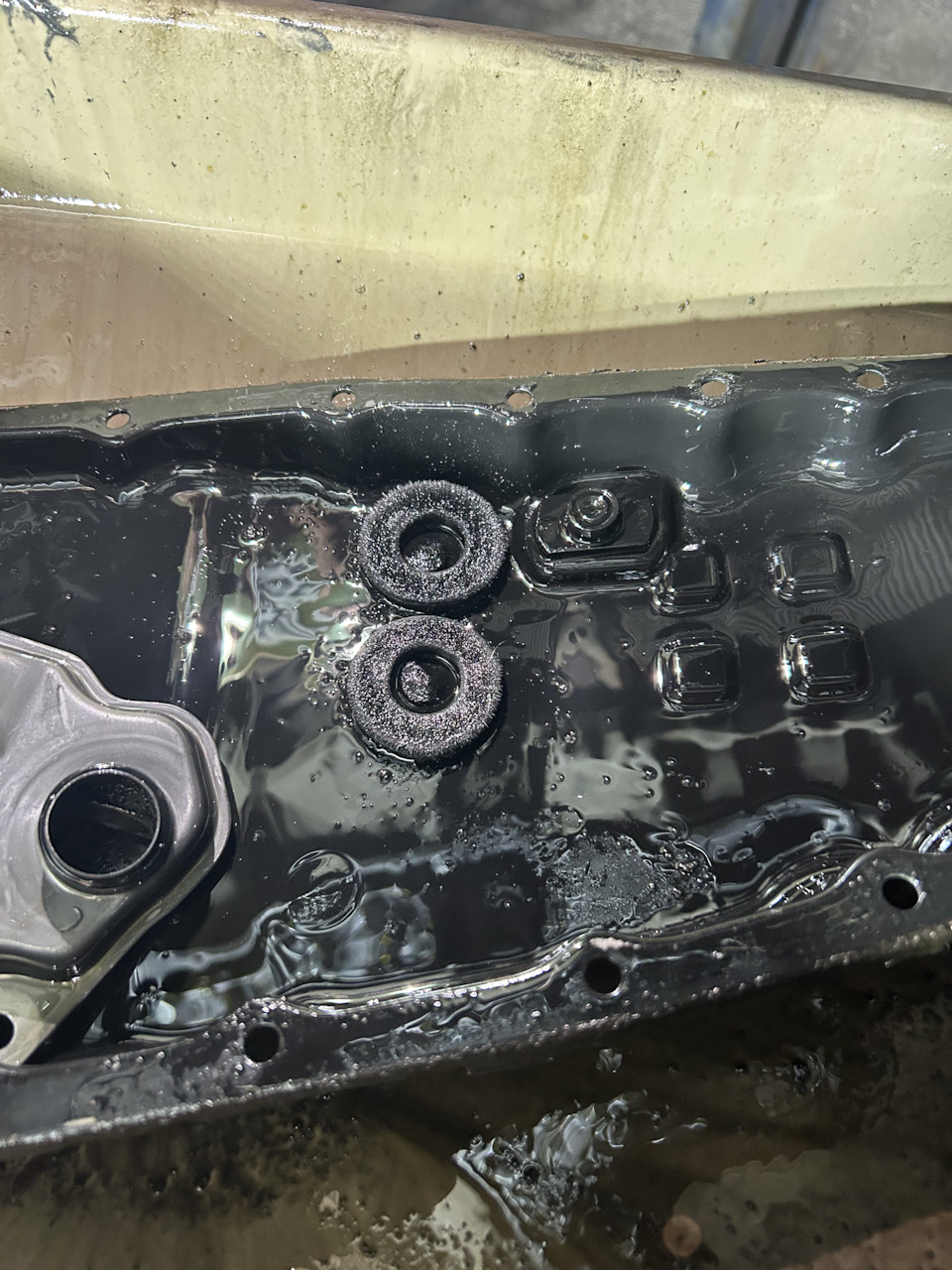

Снял поддон, было интересно посмотреть на состояние магнитов и количества стружки.
В целом нормальная ситуация, могло быть и лучше конечно, но не криминал)))

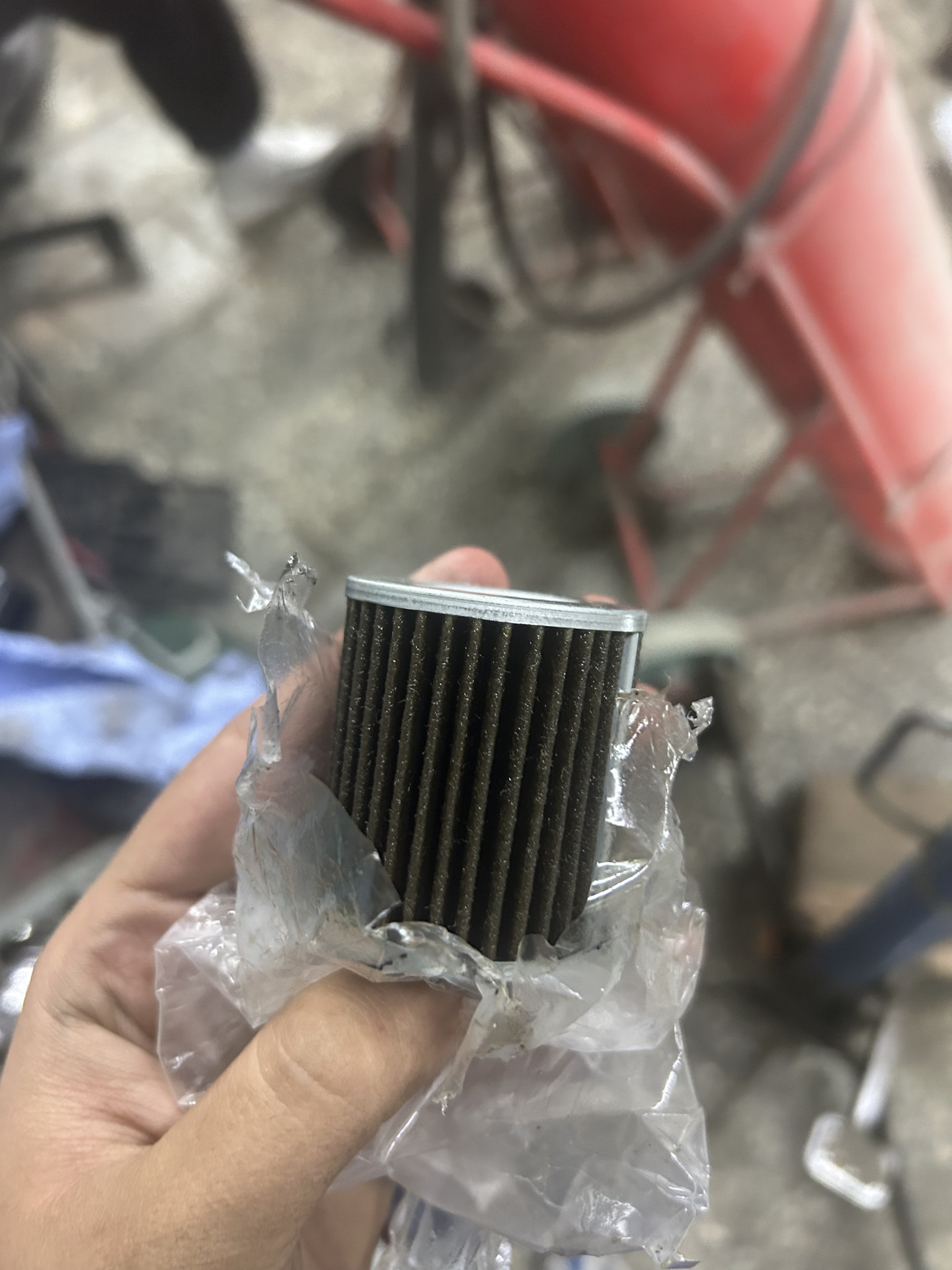

Попутно открутил и поменял фильтр тонкой очистки

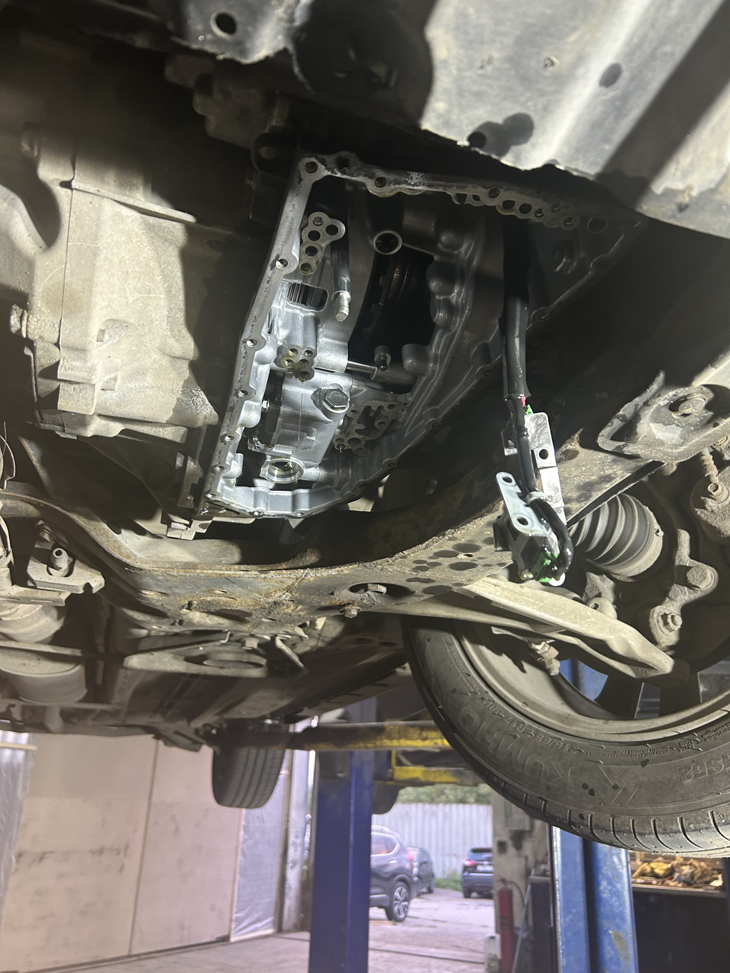

Дальше весь интернет облазил как грамотно добраться до нужного мне степ-мотора и не откручивать лишнего.
Нашел видео с уже знакомым мне Аутлендером и после просмотра пошел снимать гидроплату

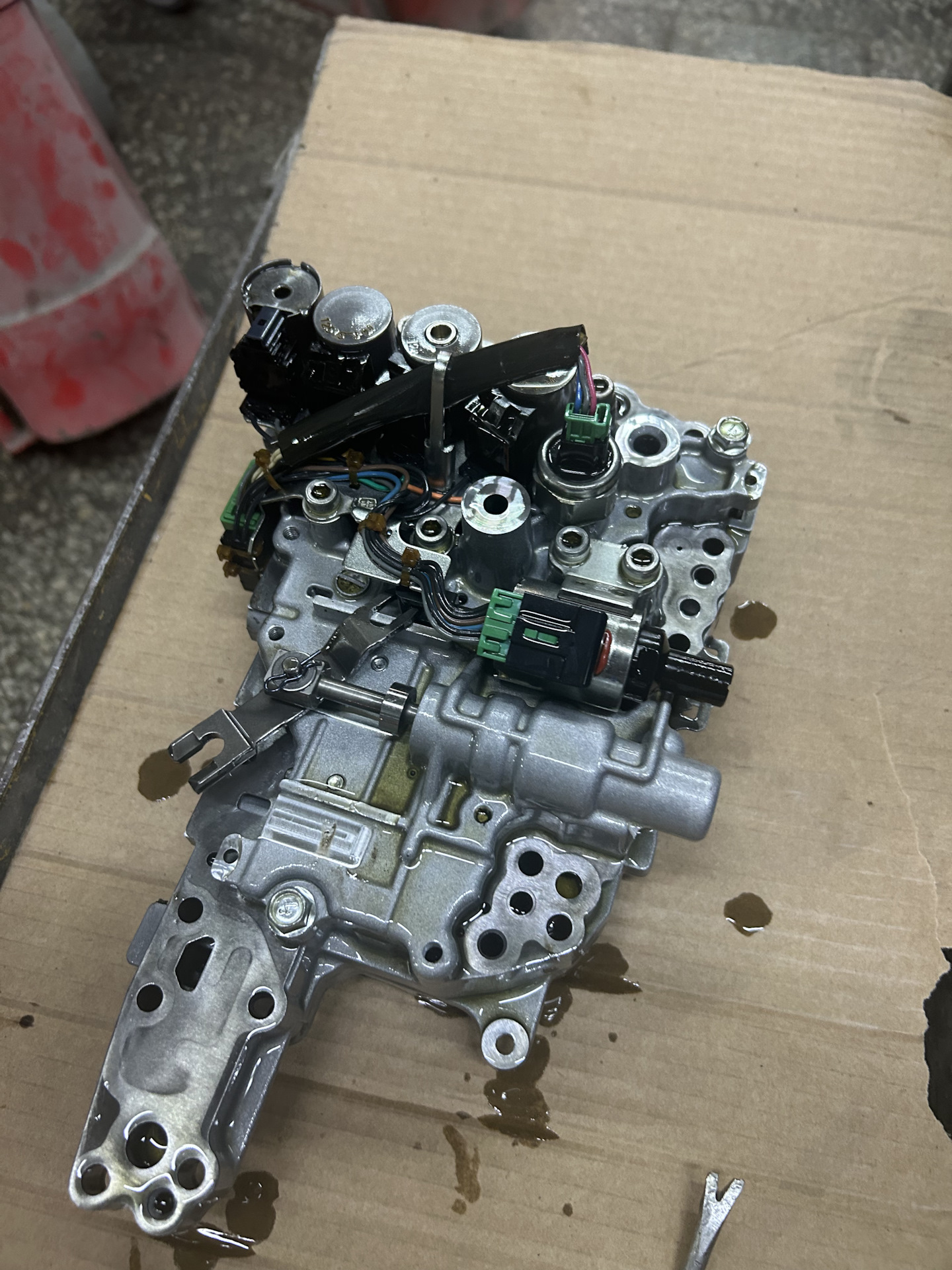

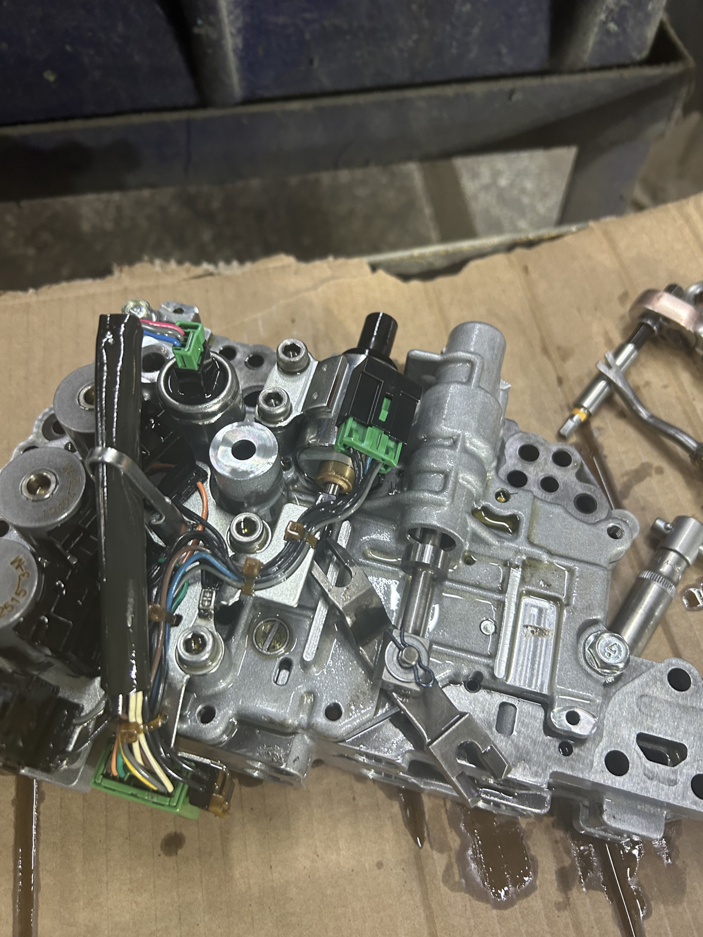

Поменял степ-мотор. А дальше очень долго пытался вставить клювик который торчит обратно себе в паз, потому что в процессе сборки не видно, попал ты в него или нет, в ролике сказали можно держать проволочкой через дырку размером 2 мм рядом, но только потом я нашел очень тонкую отвертку и поставил эту плату на место.
Но после всего этого меня ждал сюрприз.
Болты, которые держат эту гидроплату отличаются друг от друга по длине, хотя визуально одинаковые.
Если будете снимать гидроплату ОБЯЗАТЕЛЬНО запоминайте и складируйте болты так, чтоб потом вставить их на свои места и не тратить много времени на подбор.

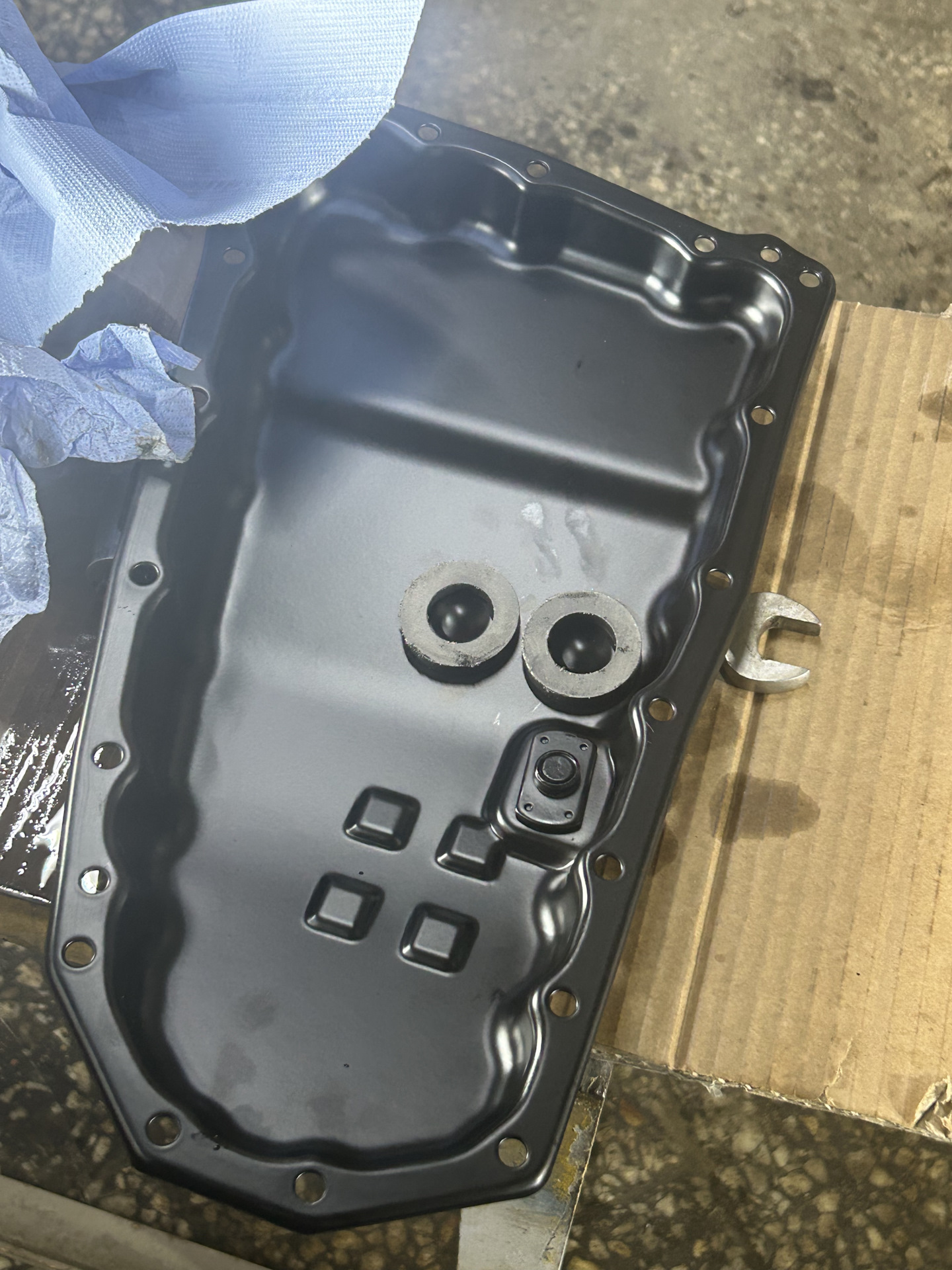

Благополучно все собрал и помыл магниты.

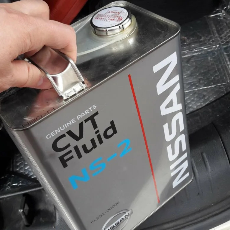

Залил оригинальное масло NS2, брал напрямую у представительства Nissan чтоб не купить подделку.
