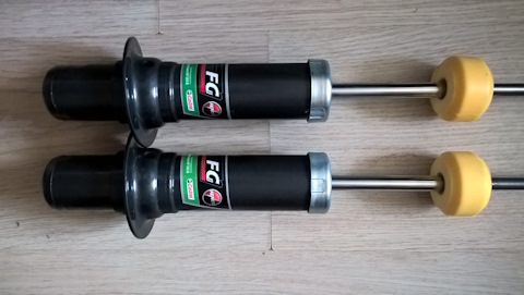

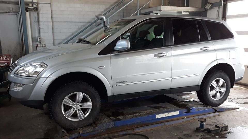

Сегодня усилиями ближайшего ко мне официального сервиса амортизаторы установлены.
В паре с пружинами от Niky теперь машина радует ещё больше, мелкие неровности/стыки/ямки более не раздражают, не отдают в салон зубодробительно, и это при моих Geolandar G012 235/85, накачанных до 2.0 атм!
Со штатными амортизаторами ездить приходилось на 1.8 атм, чтобы хоть чуть сгладить удары.
Отличная работа как по городскому "асфальту", так и по грунтовкам с камнями, лежачие на скорости только упруго подкидывают, никаких более ударов. В общем то, что хотел.
Хочу особо поблагодарить за терпение и проделанную работу мастера Николая, СТО Кузьмиха-Сервис — несмотря на мои тяжёлые в работе, мощные и крайне неудобные в монтаже именно на Kyron пружины, всё сделал, настроил, дважды подправлял сход-развал, чтобы руль в нейтральном положении стоял точно как мне надо.
