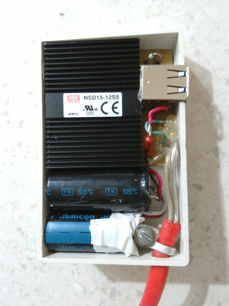

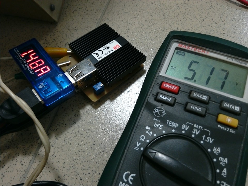

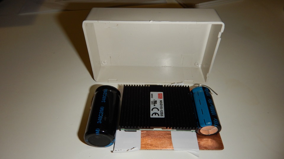

Такое положение дел меня не устраивало. На форуме pccar.ru/ нашел отчет о использовании для питания планшета китайского DC-DC преобразователя MeanWell NSD15-12S5 Его особенность, это гальваническая развязка между входом и выходом, ну и несомненный плюс честные 3А на выходе.
Московские друзья приобрели мне два таких преобразователя, за, что им огромное спасибо (на али его я не нашел)!
Один решил установить стационарно в патриот, а из второго сделал питальник со штекером в прикуриватель.
Сначала был сделан питальник в прикуриватель, он себя оправдал в поездке в командировку.

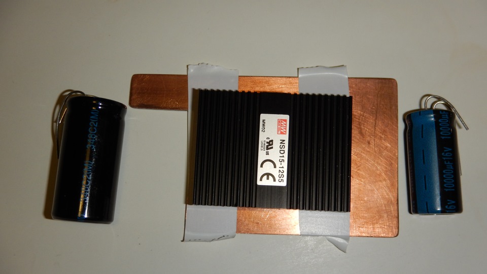

При первом включении преобразователь дико пищал и грелся под нагрузкой, полез читать интернет.
Вычитал, надо на вход и выход "повесить электролитические конденсаторы емкостью по 10000мкФ. Что и было сделано.
Писк и нагрев пропал.
В результате получилось следующее.

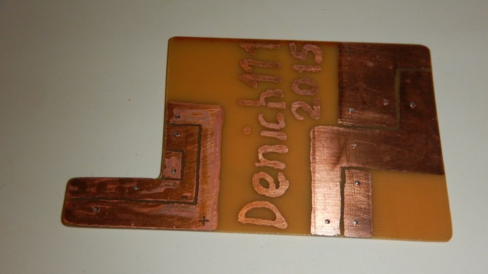

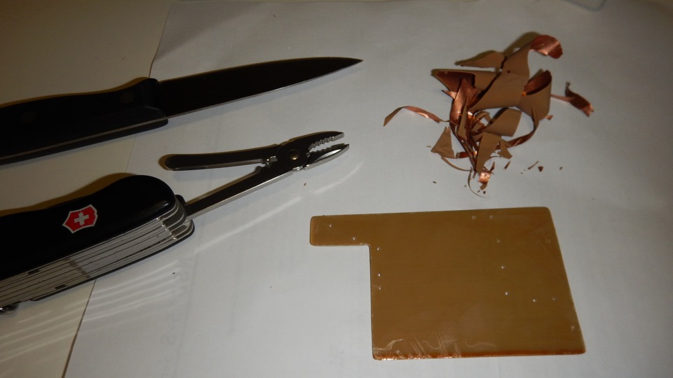

Для питальника стационарной установки, места на плате сразу заложил и под конденсаторы.

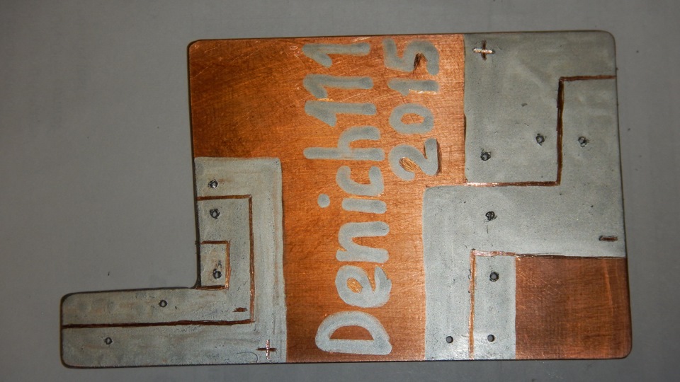

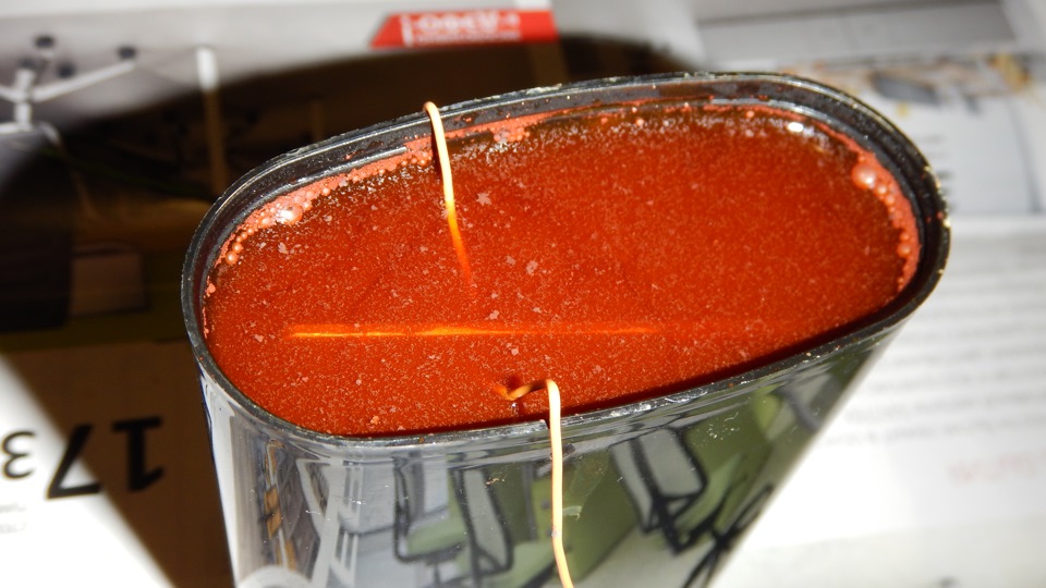

Поскольку плата односторонняя, фольгу ободрал.

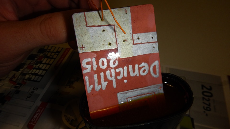

Другую часть травил в хлорном железе
Процесс травления идет час-полтора. При условии, что хлорное железо заливал горячей водой и периодически плату шевелил.

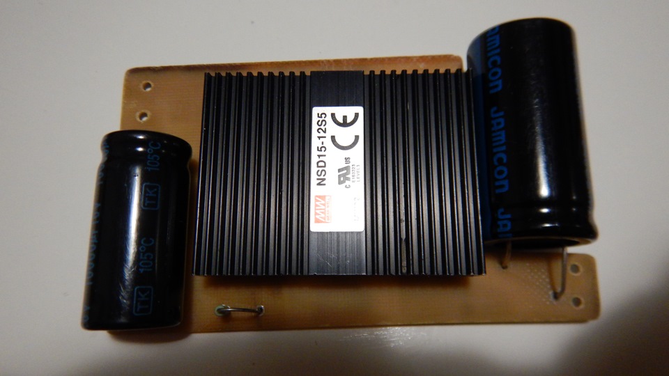

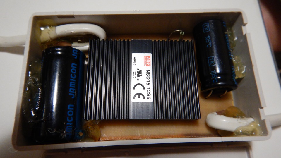

Запаял детальки на плату. Регулировочный резистор, номиналом 12кОм. При нем на выходе будет 5,2-5,25 В.

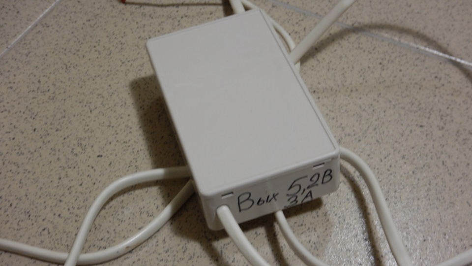

Готовую плату спрятал в пластиковую коробочку.

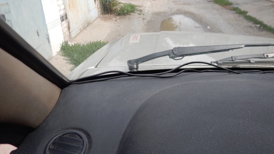

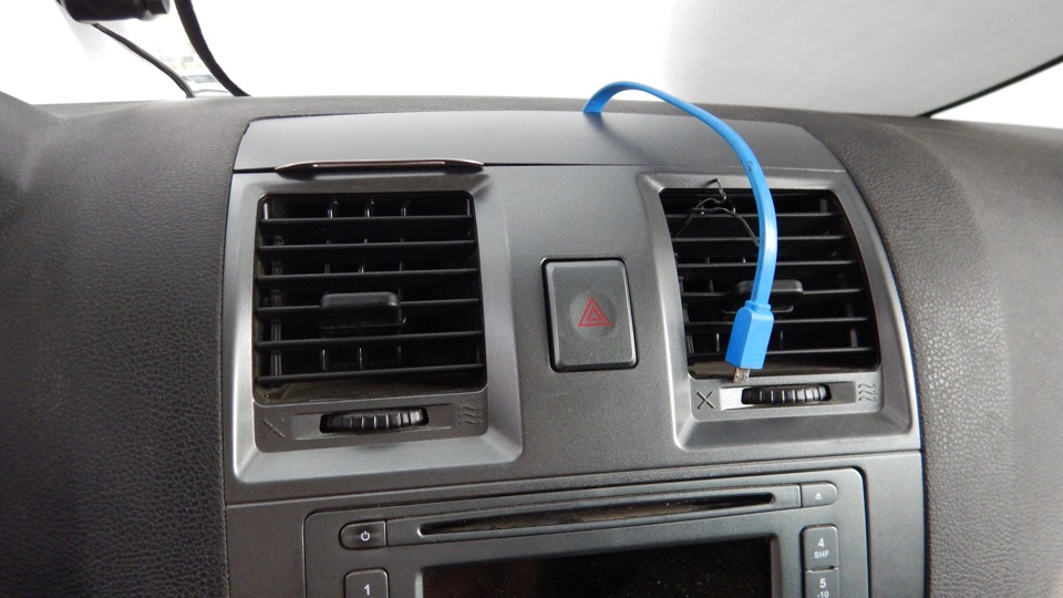

Питальник закрепил в недрах панели, благо места там полно!
Провод для питания планшета вывел через верхнюю заглушку центральной части панели.
Синий провод временно, пока не найду такой же плоский черного цвета.
Для питания 5 дюймового навигатора и треклоггера в левой части панели закрепил разветвитель прикуривателя, в него вставлены готовые питальники от навигаторов. Провода вывел наружу панели через щель у левой стойки крыши.

Сей девайс сильно греется?
Не сильно!
В закрытой коробке ему нормально, отпуск пережил! Планшет целый день на максимуме подсветке!
