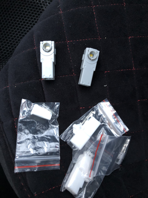

Погасла подсветка управления печкой, решил заменить лампочки на светодиодные. А так же подошёл срок замены масла в ДВС, масло в этот раз взял немного другое, фильтра также Манн.

А цоколь заводских ламп какой? )
Нужно было её сфотать, не подумал об этом. Я ставил диоды аналогичные лампочкам W1.4W

Решился на замену лампочек. Взорвал весь салон, не получилось длинногубцами дотянуться) На всё про всё ушло часа 4, 3 из них на разбор. Собрал за пол часа, не прикручивал те задние болтики назад, в итоге всё держится надёжно, как и до этого, разницы никакой. Спасибо японцам за ремонтопригодность) Кстати, там 4 лампочки, и длинногубцами все поменять нереально.
4 наверное на климат-контроле, я заменил 2 и освещение полное. 4 часа это конечно нехило. Я уложился +/- 20 минут.
S142
Интересно, вроде обычная печка, лампочки 4, возможно у меня тоже их 4, но замены двух было достаточно
Печка без климата, только кондер. Чудеса, да и только
Может разница в локализации, моя для США
Разобрался, лампочки действительно просто подсвечивают кнопки подогрева, кондора и рециркуляции)
Тоже была такая мысль
