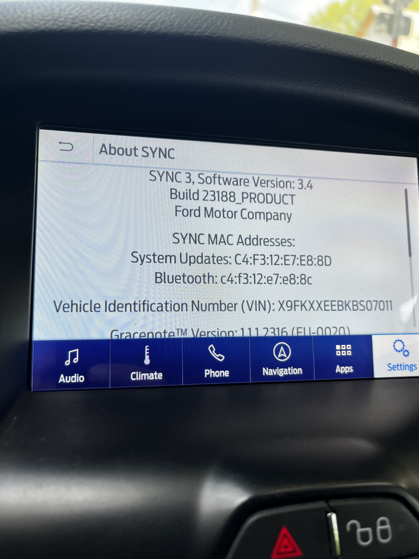

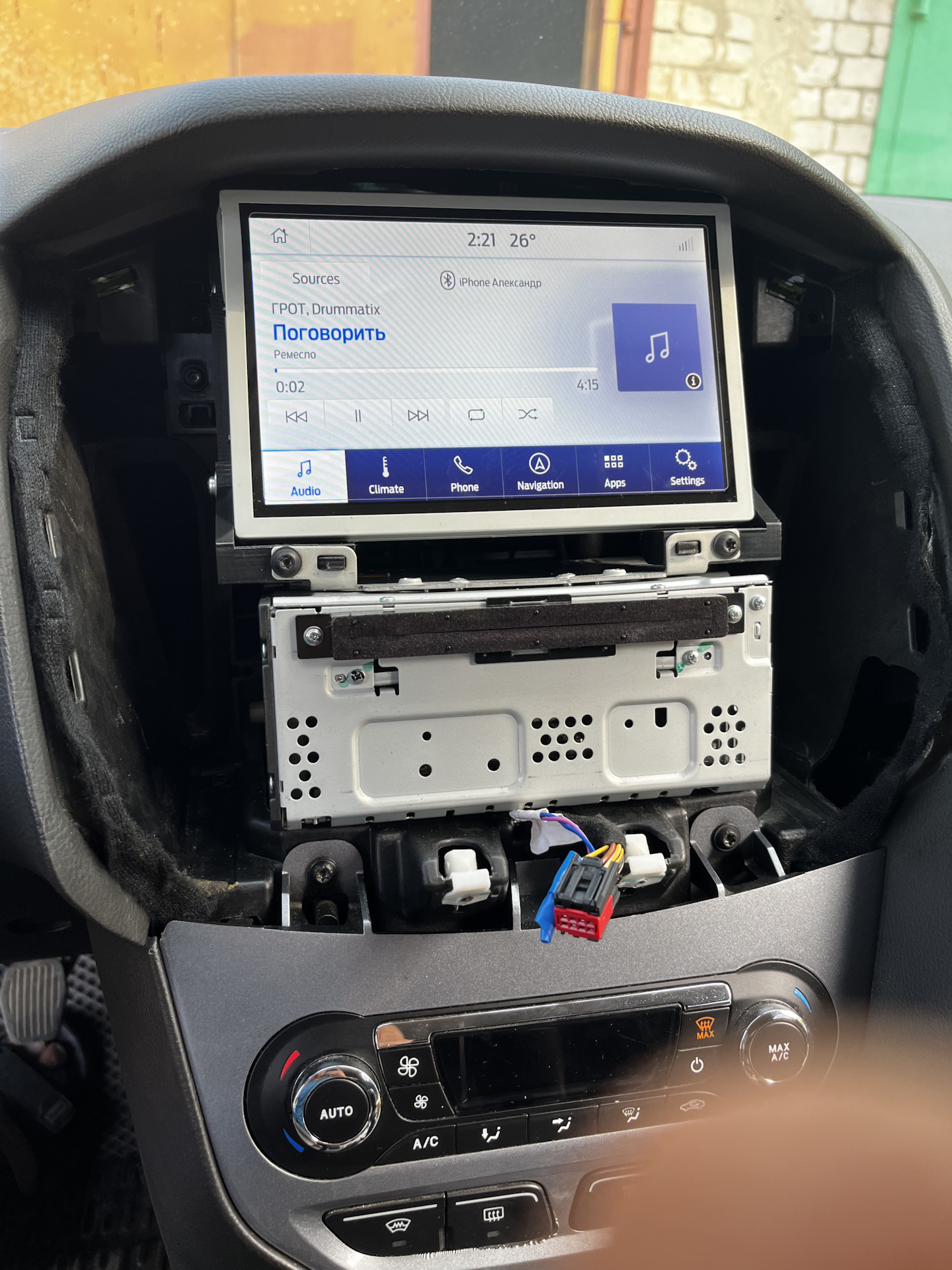

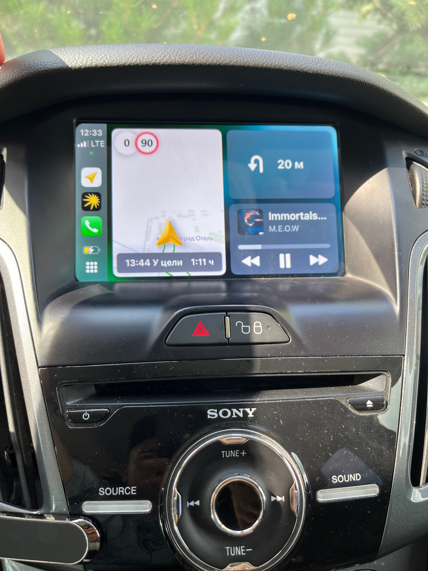

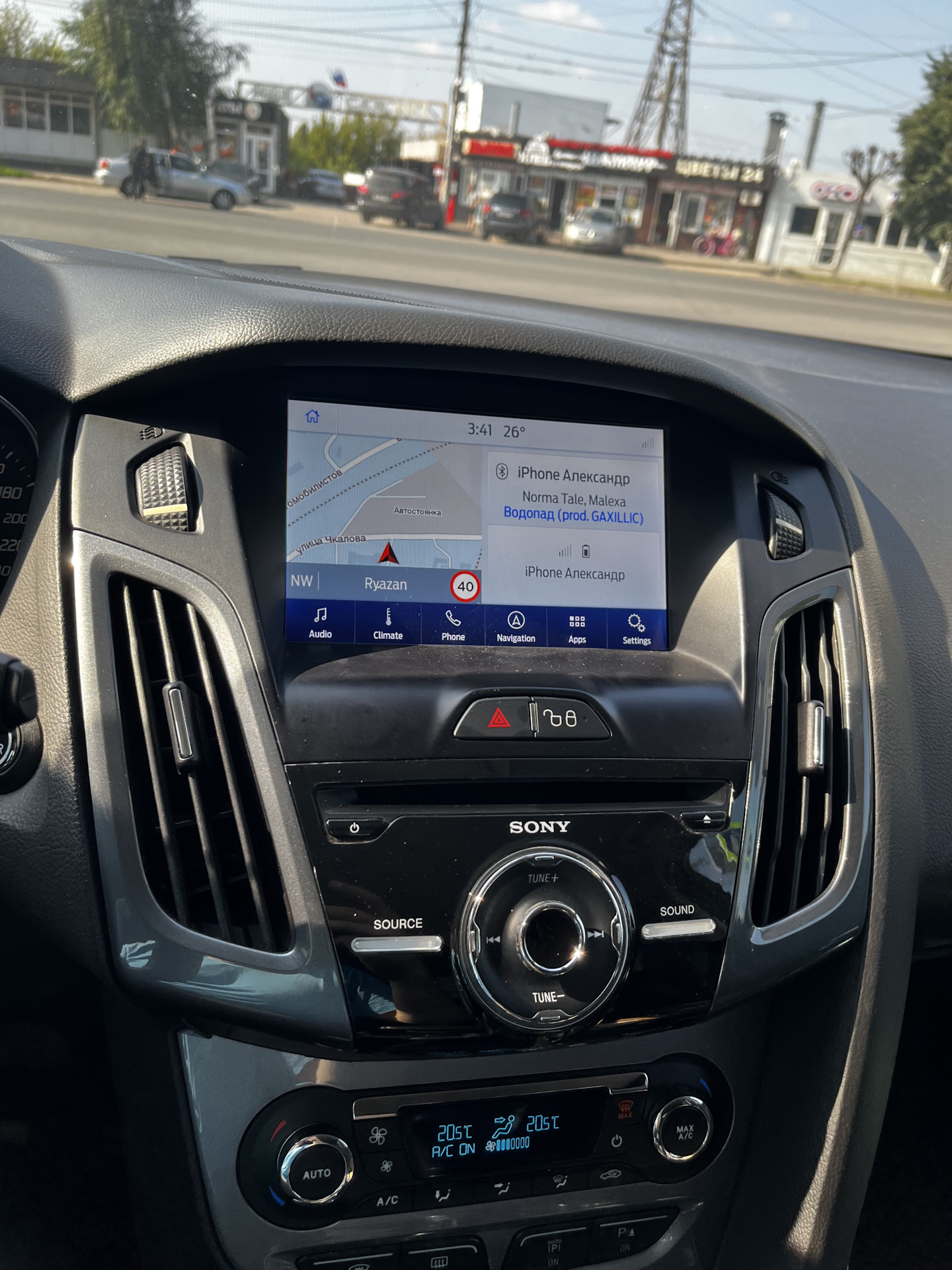

С завода стоял рп7. И вроде бы все нормально, всего хватало, но захотелось все же большого экрана и Яндекс навигатора на магнитоле. Китайские андроид балалайки ставить не хотелось, так как в задумках появилось установки штатной камеры заднего вида с динамическими линями и все такое (она уже стоит, о ней потом напишу отдельно).
Комплект синка был заказан с алика. Sync 3

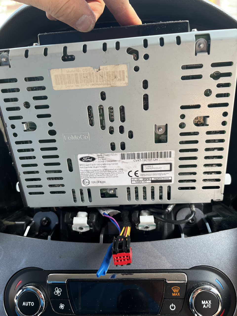

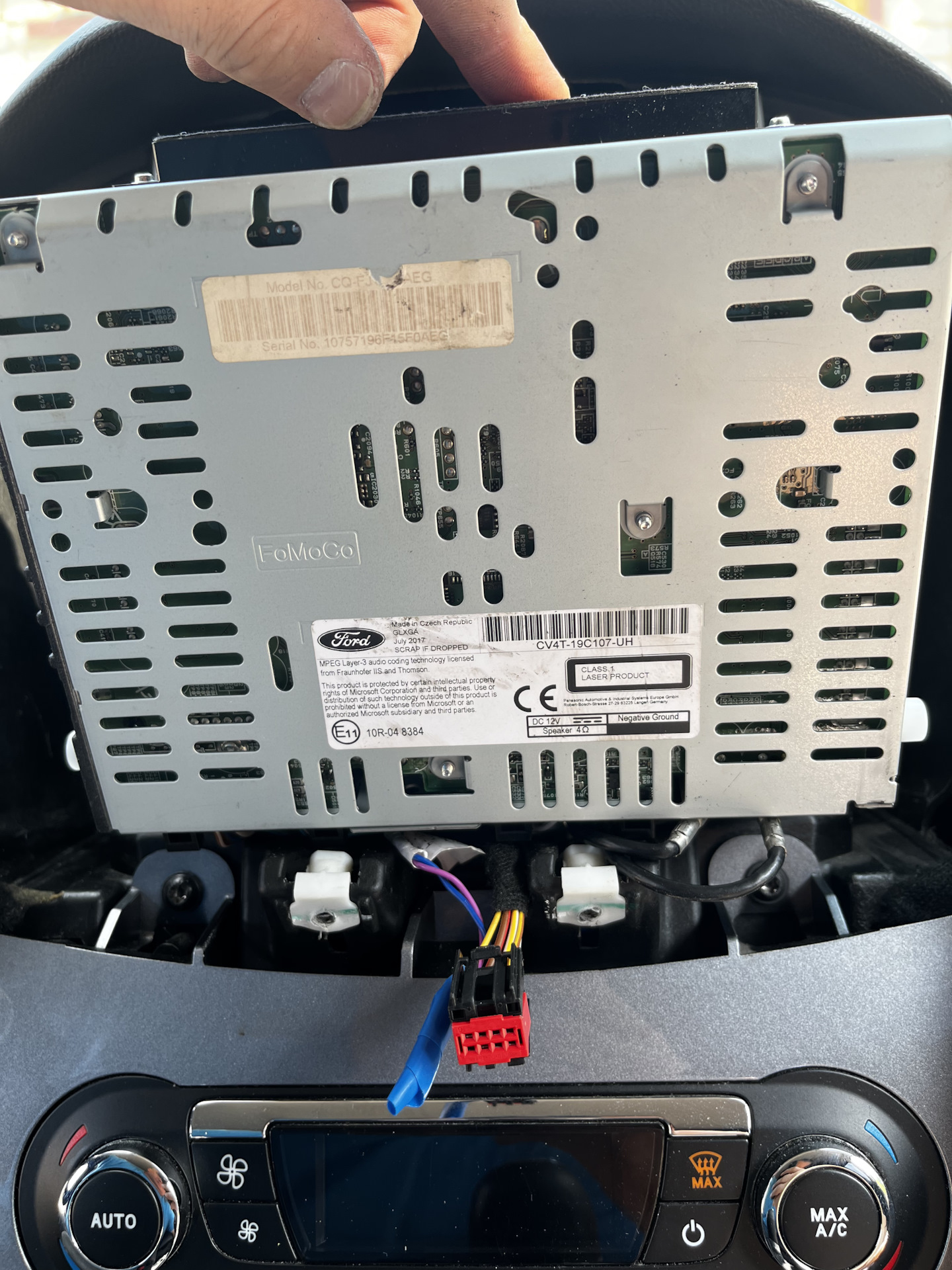

Рамку от Рестайла ставить не хотел, искал именно Sony дорест, в итоге заказывал с ебей. Проводку для инстайла заказывал у Безпаники. Также была куплена на Авито антенна на крышу 2в1 радио и gps. Проводка под антенну была по салону, единственное на Авито покушал провод с fakra от синка до проводка в центральной консоли (если кому надо будет, ссылку могу дать). Подключал всё сам, изначально sync запустился и работал сразу, но нормально конфигурировать помог karlon3. Еще в планах было установка парка на 12 датчиков от реста, чтоб звук был в колонках, пришлось еще сразу менять чешку с дорест на рест. Пост про парк будет отдельно.
После переделки остались экран рп7 серии BM5T, чешка дорест и блютус модуль sync 1.1. Если кому надо, могу за определеную сумму отправить куда угодно.
