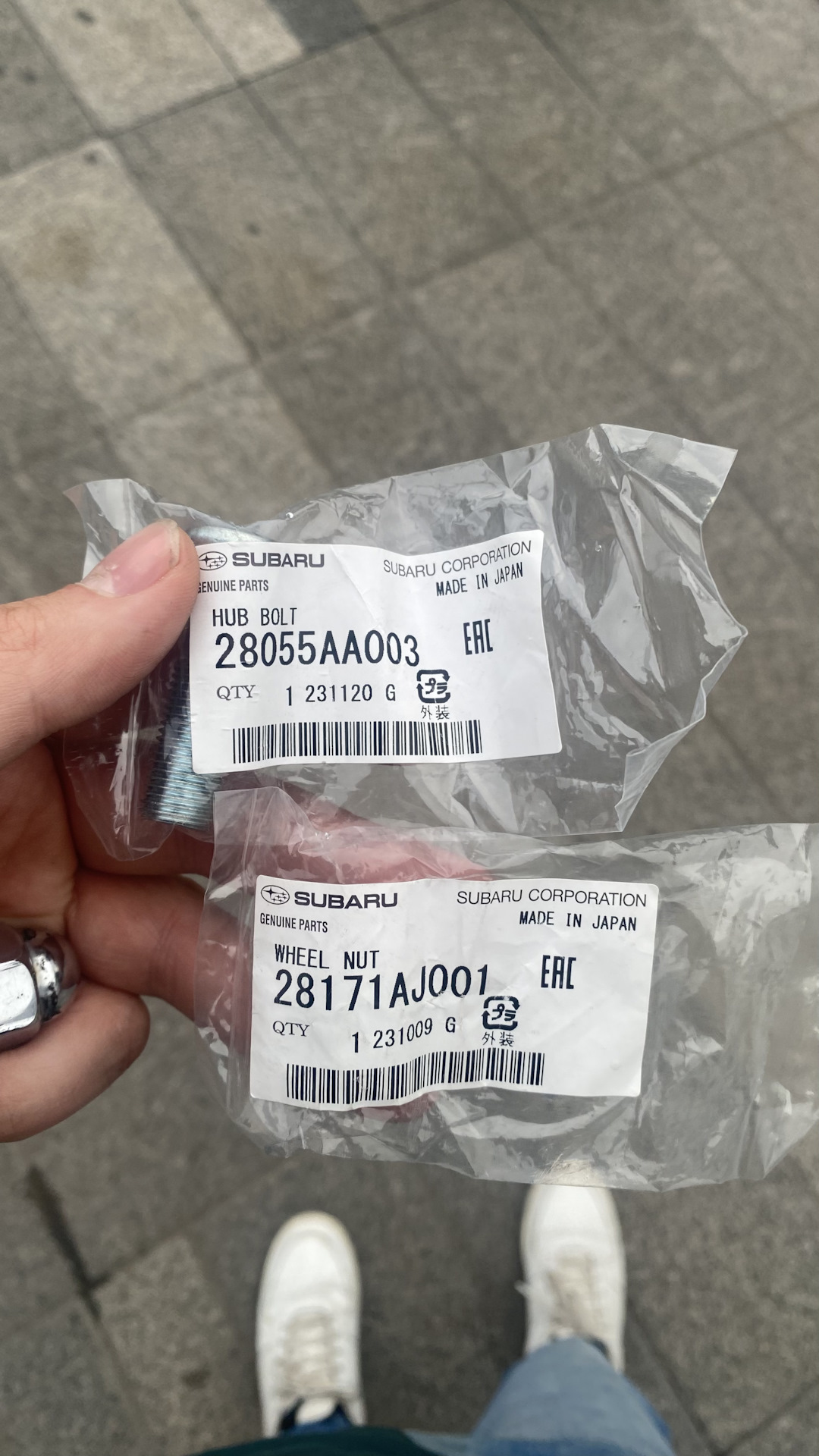

Оригинальные номера:
Шпилька 28055AA003
Гайка 28171AJ001

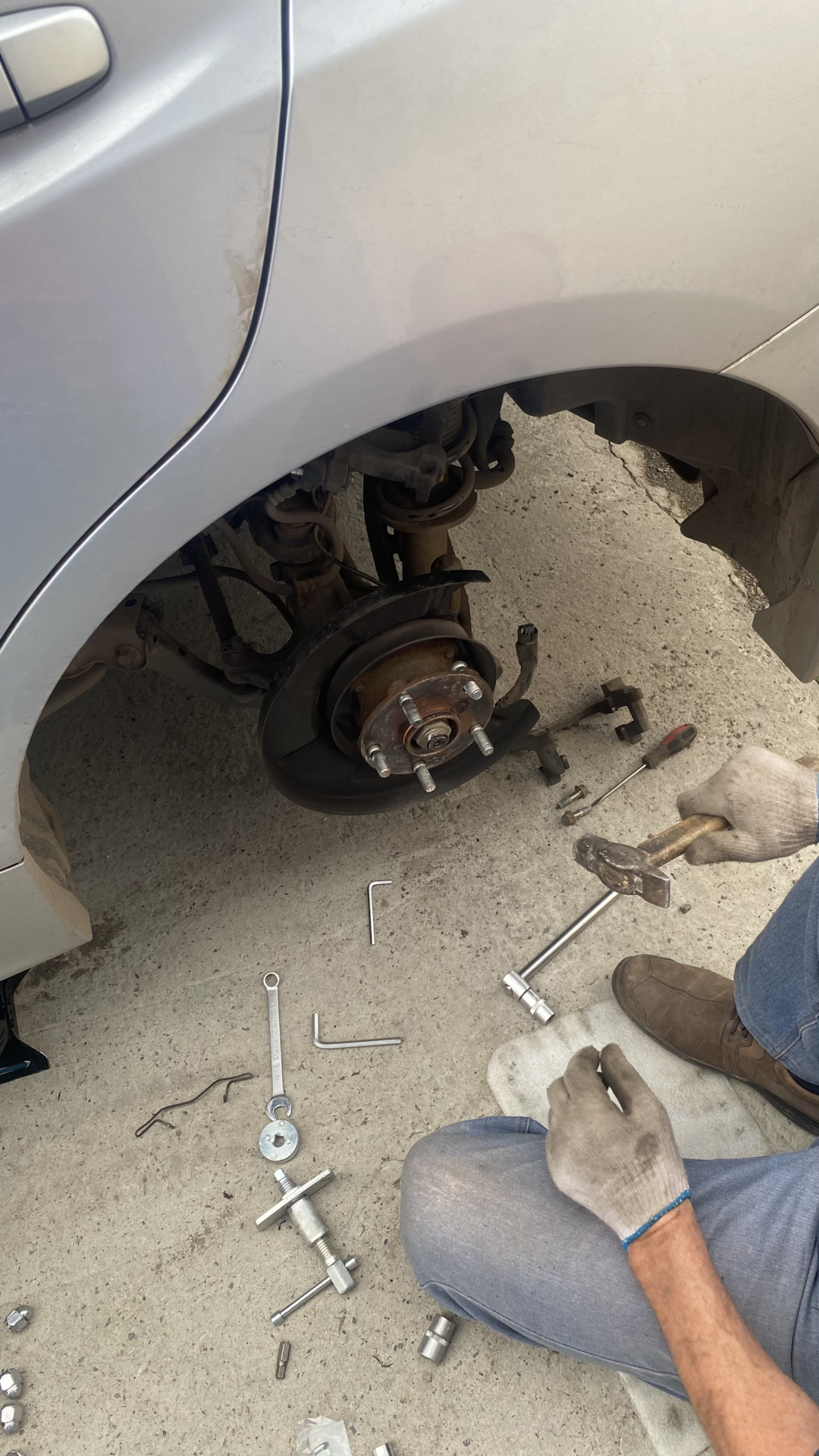

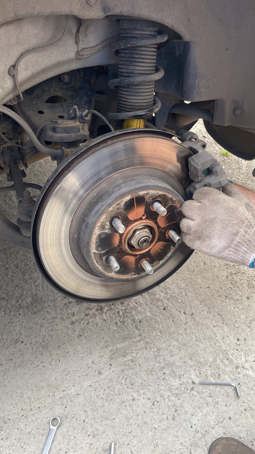

Процесс замены не сложный:
1 Скидываем колесо
2 Скидываем фишку с ручника на суппорте
3 Скидываем суппорт и скобу (суппорт снимаем только с диска, и подвешиваем к пружине)
4 Скидываем тормозной диск
5 Выбиваем ненужную шпильку
6 Вставляем нужную шпильку. Я её затягивал гайкой, под гайку лучше подкладывать какую нибудь высокую втулку, но у меня вместо втулки были гаячные ключи
7 Собираем все в обратном порядке
