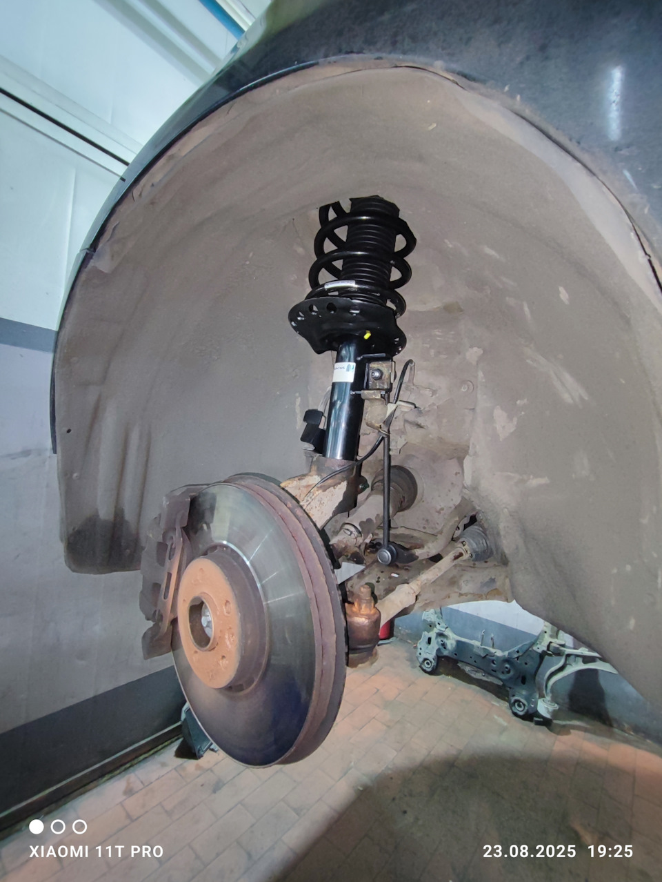

Конструкция передней стойки.

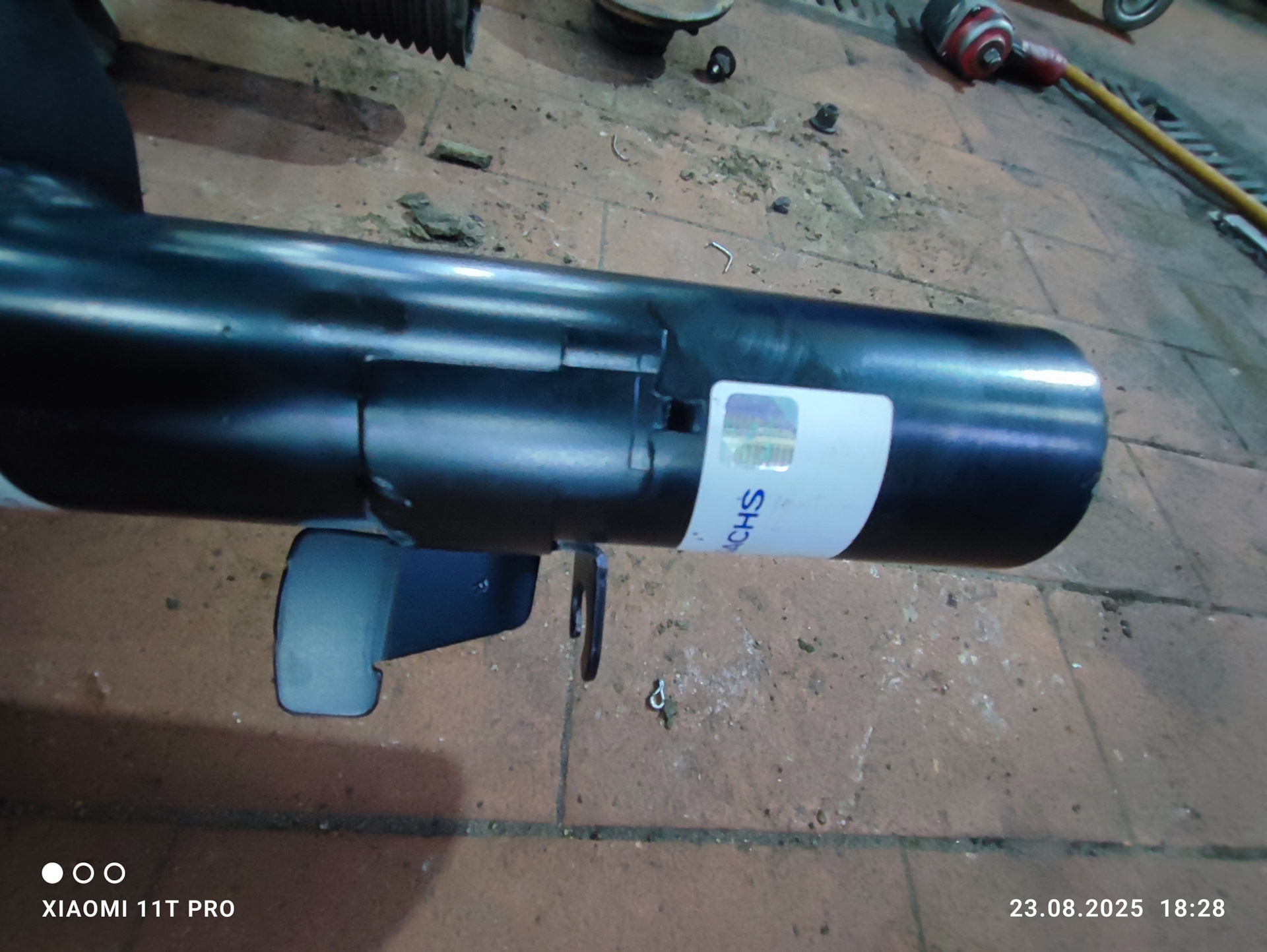

Передний амортизатор.
Тоже, другая сторона.

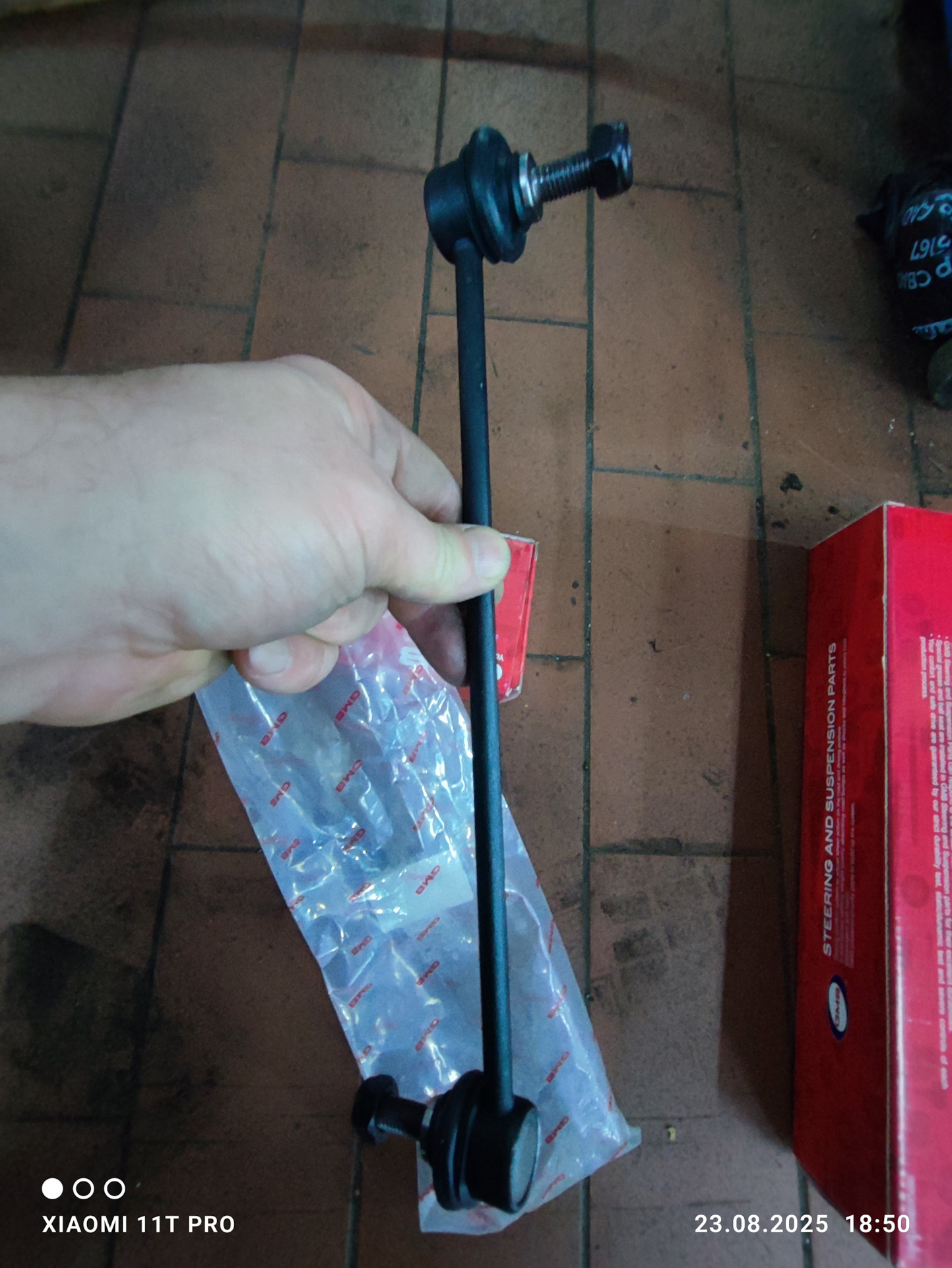

Далее откручиваем стойку стабилизатора.
К сожалению открутить не получилось, хотя стойка прожила 50т.км. и после снятия была ещё живая.
Зафиксировать Торксом не получилось, палец провернулся. Сняли по варварски. Как рекомендации берите стойки стабилизатора с ответной частью у пыльника под гаечный ключь, что бы при необходимости можно будет снять без потери стойки.
Вот новая стойка стабилизатора, с ответной частью под гаечный ключ, на предыдущей стойке ответная часть у пыльника была просто круглая, можно было снять аккуратно и она отходила бы ещё не одну тысячу км. Но как знал сразу взял в запас и запас пригодился.

При сборке не забываем совместить метку на верхнем опорном подшипнике с фиксирующим язычком которую расположен в нижней части амортизатора,
Вот он на фото, он фиксируется в кулак.
Фиксатор на своём положенном месте.

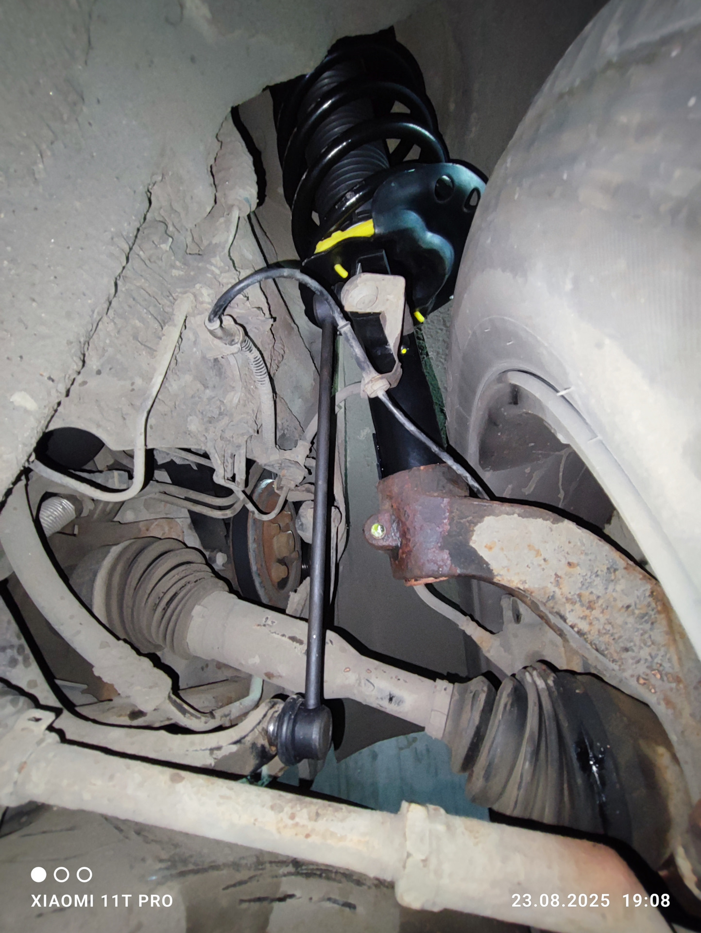

Далее всё закручиваем в обратном порядке.
Всё собрано с одной стороны
Ещё фото для информативности
тот же результат с другой стороны
