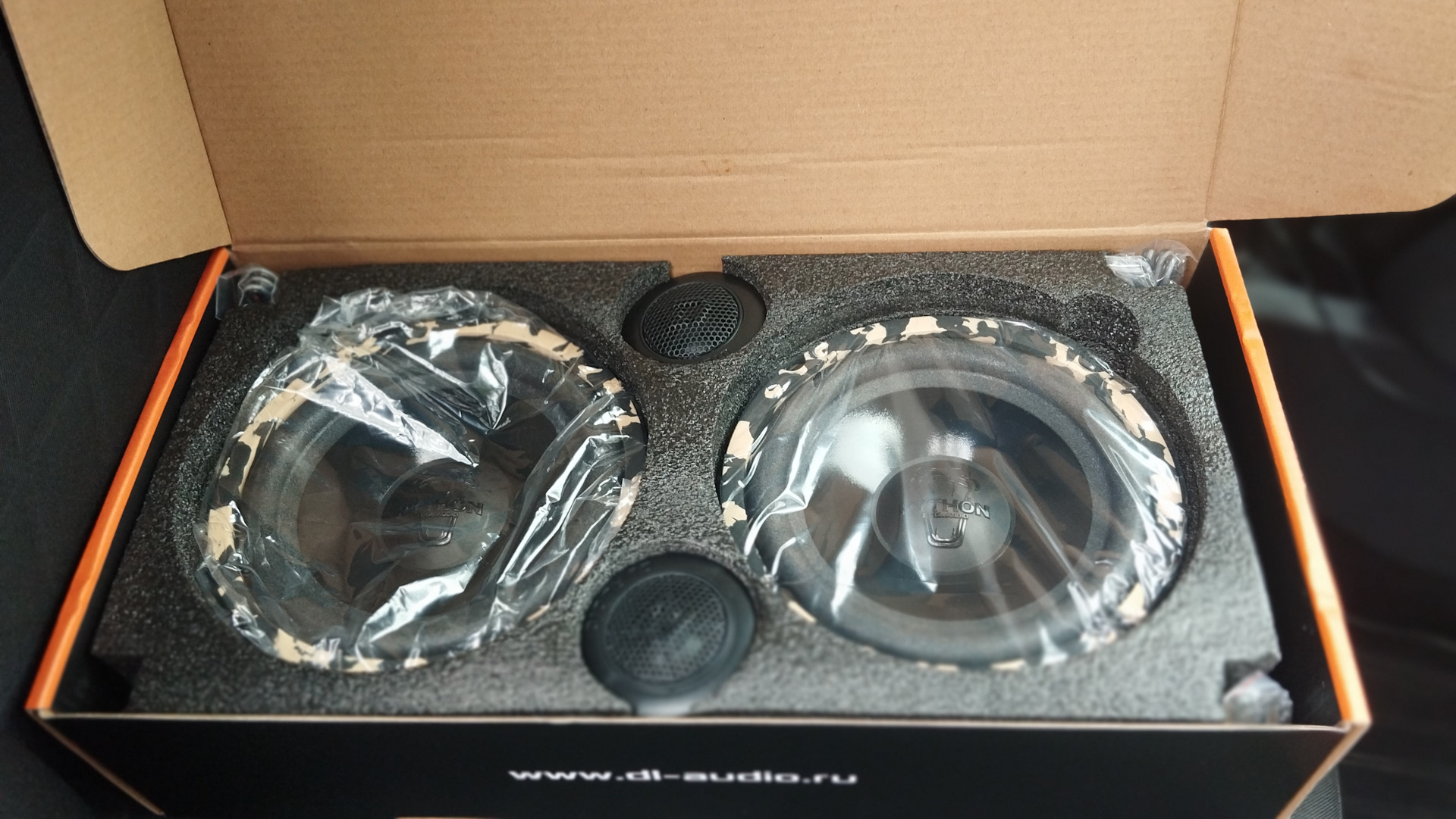

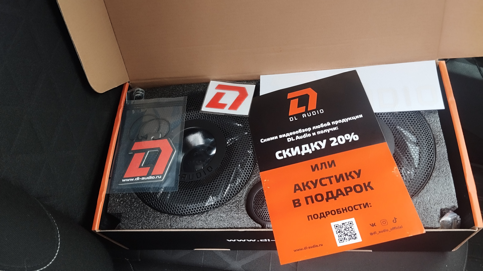

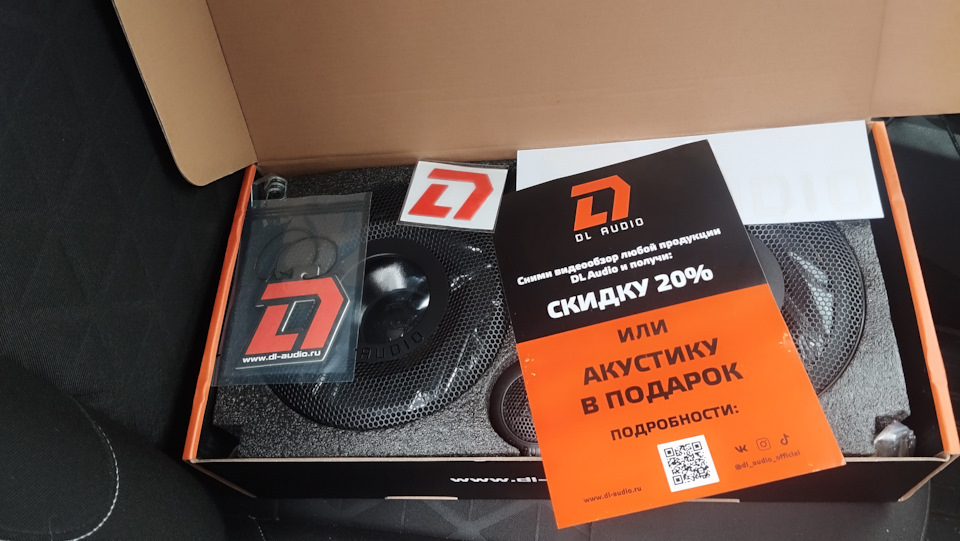

открываем коробку,
Комплектация
2- динамика _165
2 -защитный гриля для динамиков
2-твитера
комплект для установки твитеров
конденсаторы
гарантийный талон а также сертификат на скидку
или динамики за видео отзыв.
пахучка, приятно пахнущая
наклеечки dl
присутствует крепёж для динамиков
динамики упакованы в полиэтиленовые пакетики

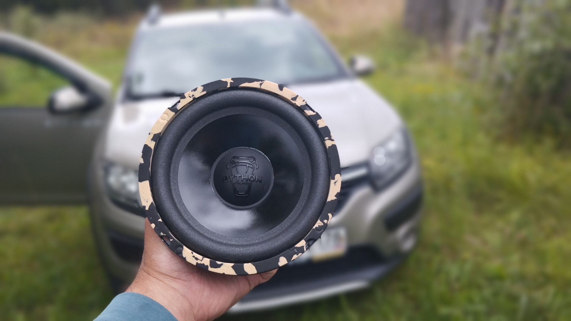

динамики в черно-бежевом камуфляже, что даже хорошо смотрится но не привычно для DL,
широкий подвес.
Для защиты магнита используется силиконовые кольцо.
подключается все очень просто, через зажимные терминалы

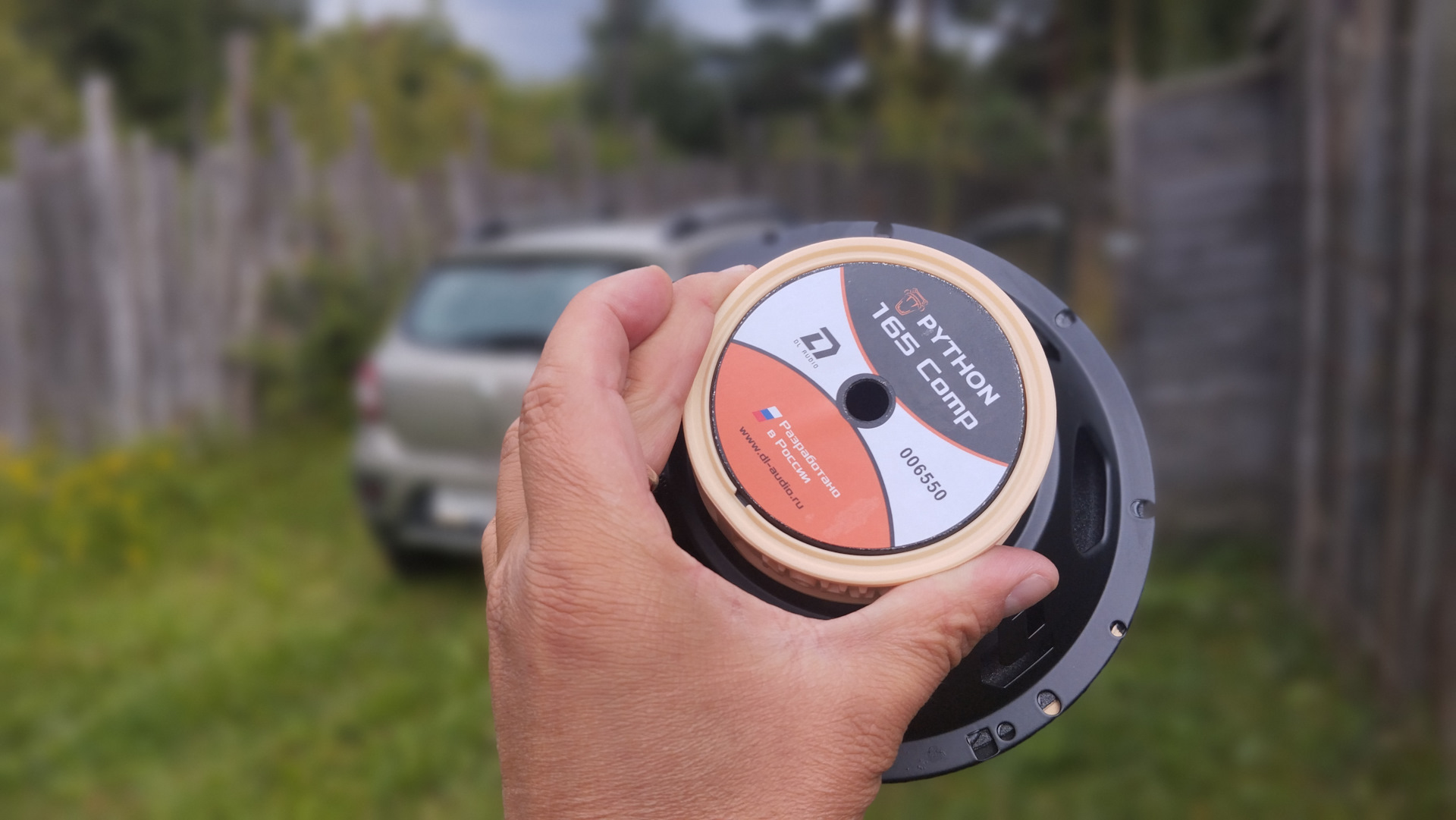

Характеристики:
PYTHON 165 COMP.
💥Номинальный диаметр-165 мм
💥Номинальная мощность-70 Вт
💥Частотный диапазон-52 — 21 000 Гц
💥Номинальное сопротивление-4 Ом
💥Средняя чувствительность-90.2 дБ
💥Диаметр звуковой катушки-1 дюйм
💥Fs-50
💥Qts-0.79
💥VAS-10.54 л

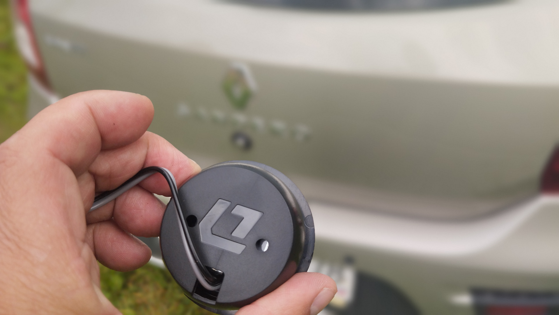

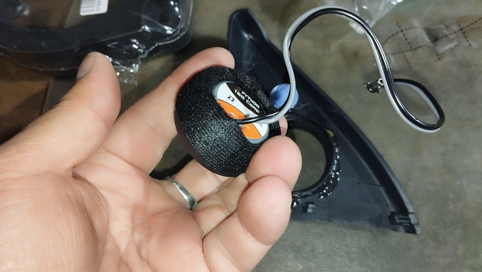

твитера с шелковой диафрагмой, будут установлены
в дверные карты, их также мне не хватает в сандерике.

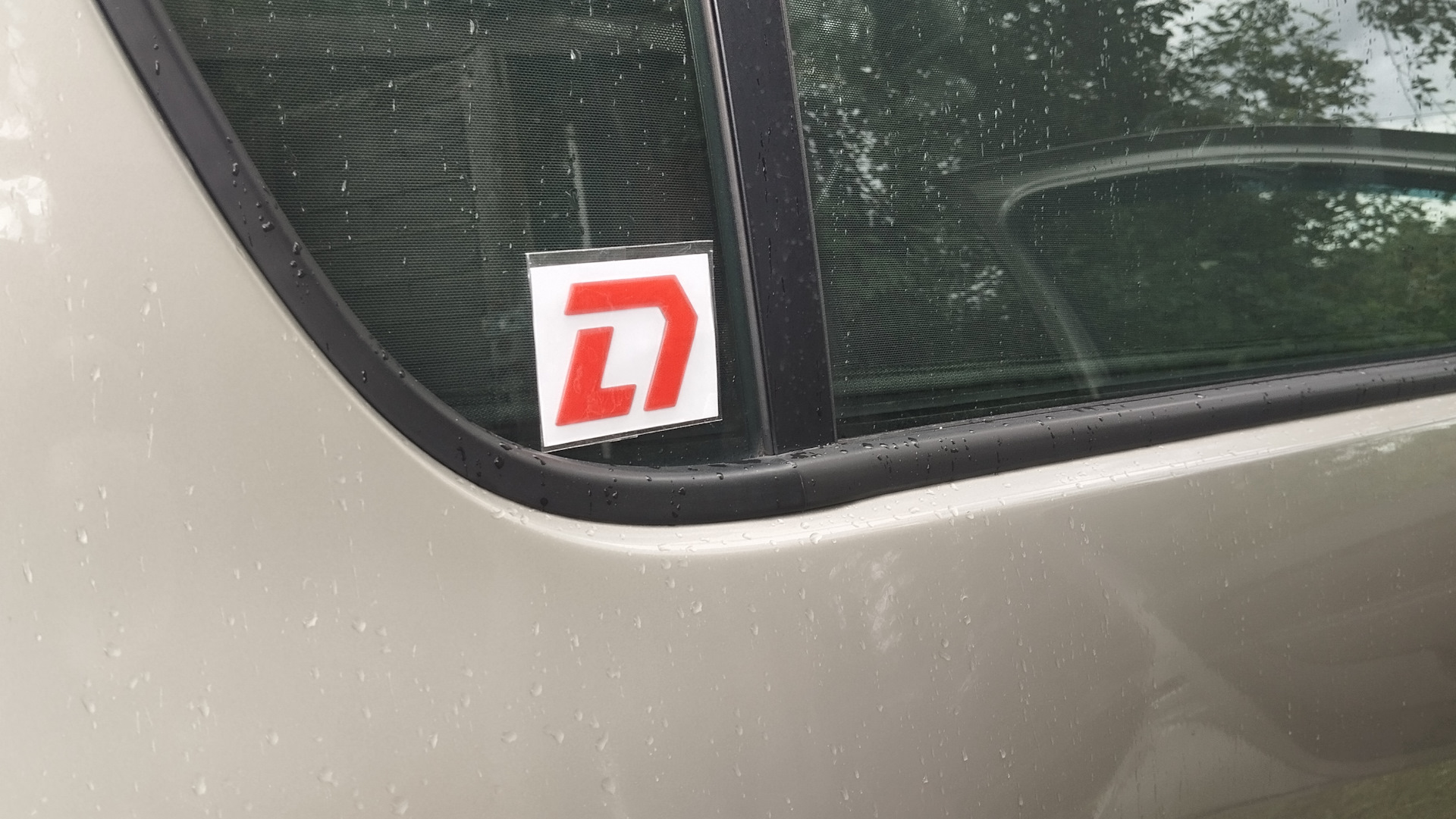

на данный момент идет дождь, но в это самое место я наклею
позже наклейку, пускай будет.

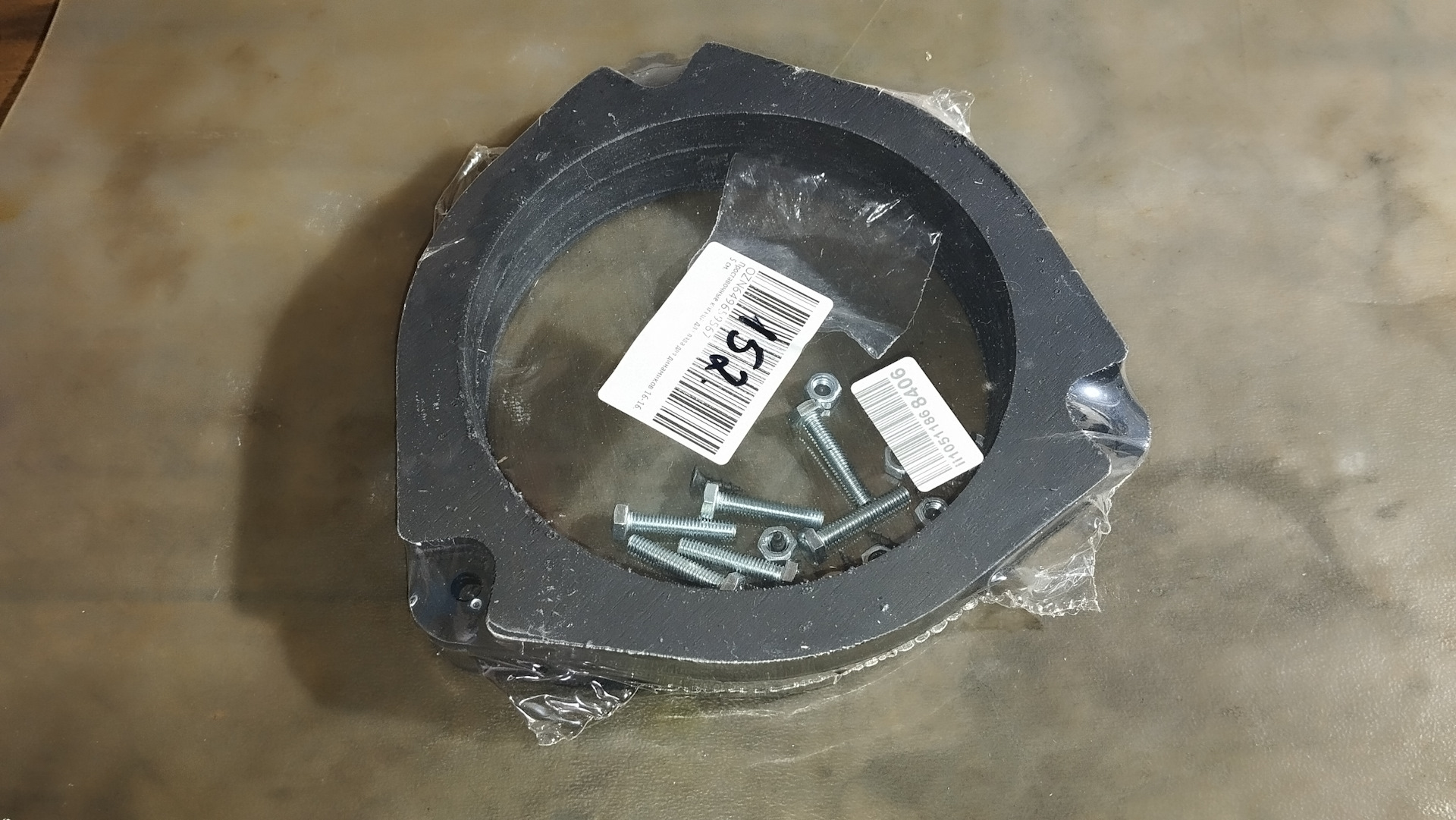

Проставочные кольца 2шт. из ФАНЕРЫ КРАШЕНЫЕ ВЛАГОСТОЙКИЕ для ниссан, рено
+ КОМПЛЕКТ ДЛЯ УСТАНОВКИ
(6 болтов на 6 мм с гайками и шайбами, 8 саморезов 3.5*16).
Посадочный (внутренний) диаметр: 147 мм.
Толщина :18 мм.
Материал: фанера.
Вес: 350 гр. Комплект: 2 шт. Габаритные размеры в упаковке: 210 х 210 х 45 мм.
Фанерные кольца в отличии от мдф меньше подвержены воздействию влаги.

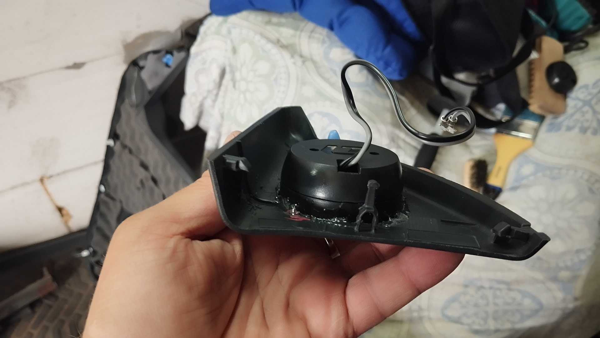

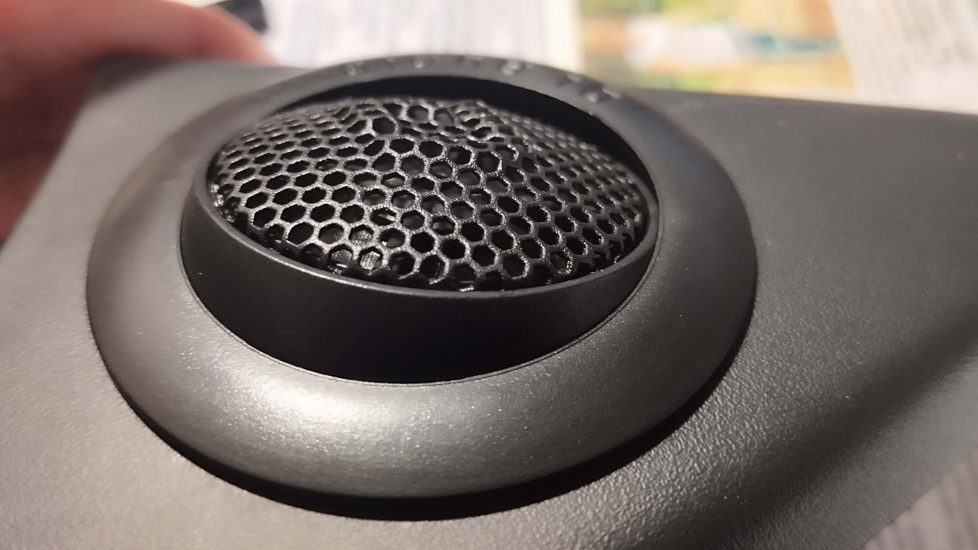

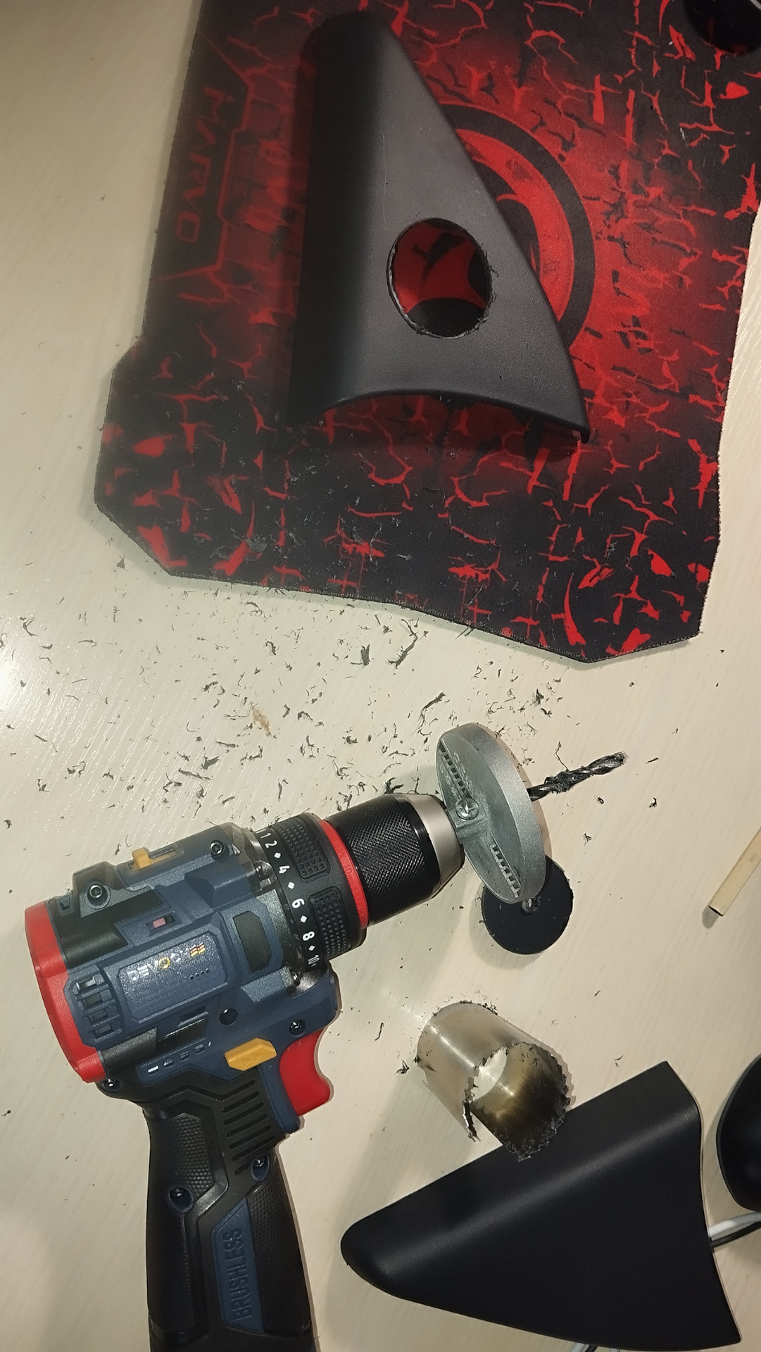

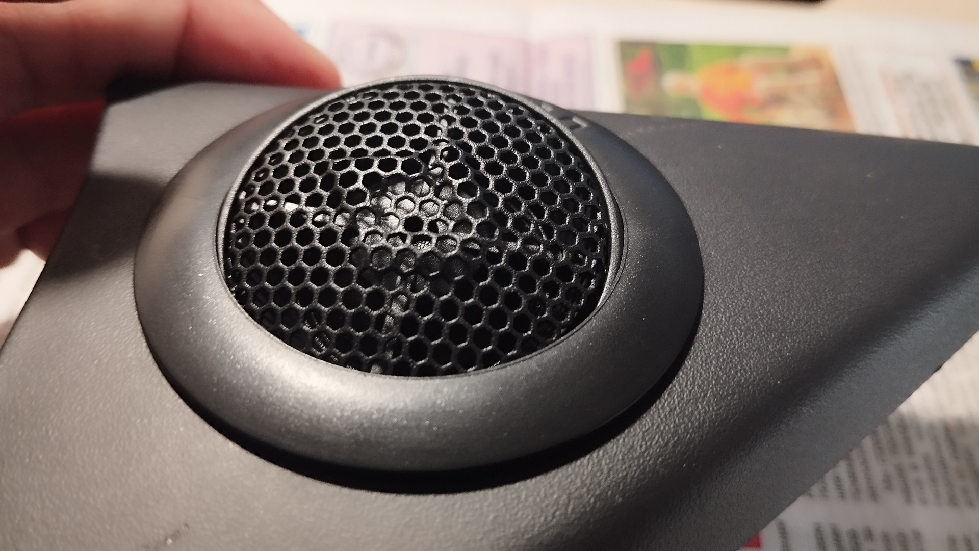

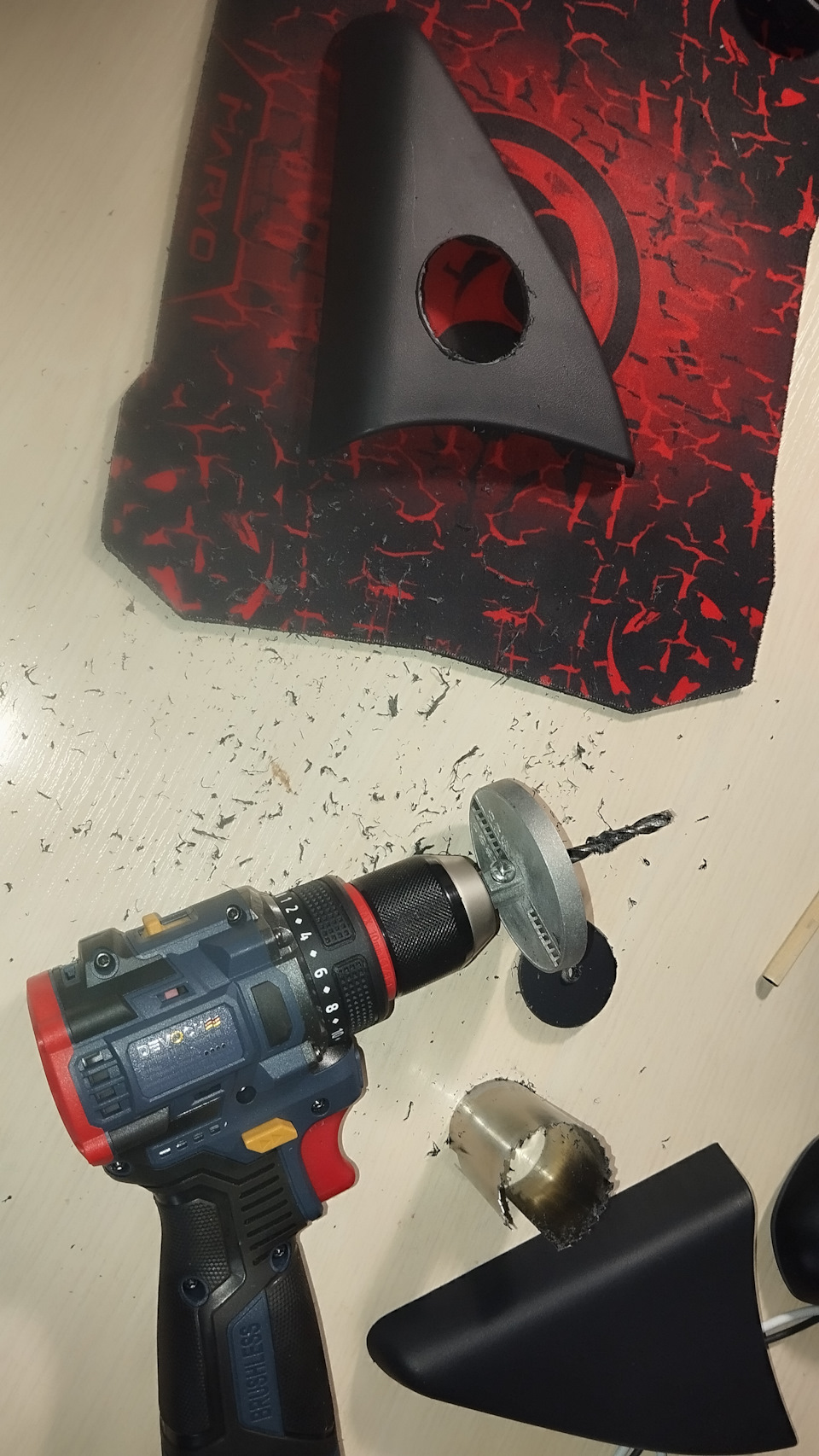

Начнем с твитеров
высверлил отверстия, какой диаметр не знаю, подбирал на глаз )
получилось ровно .

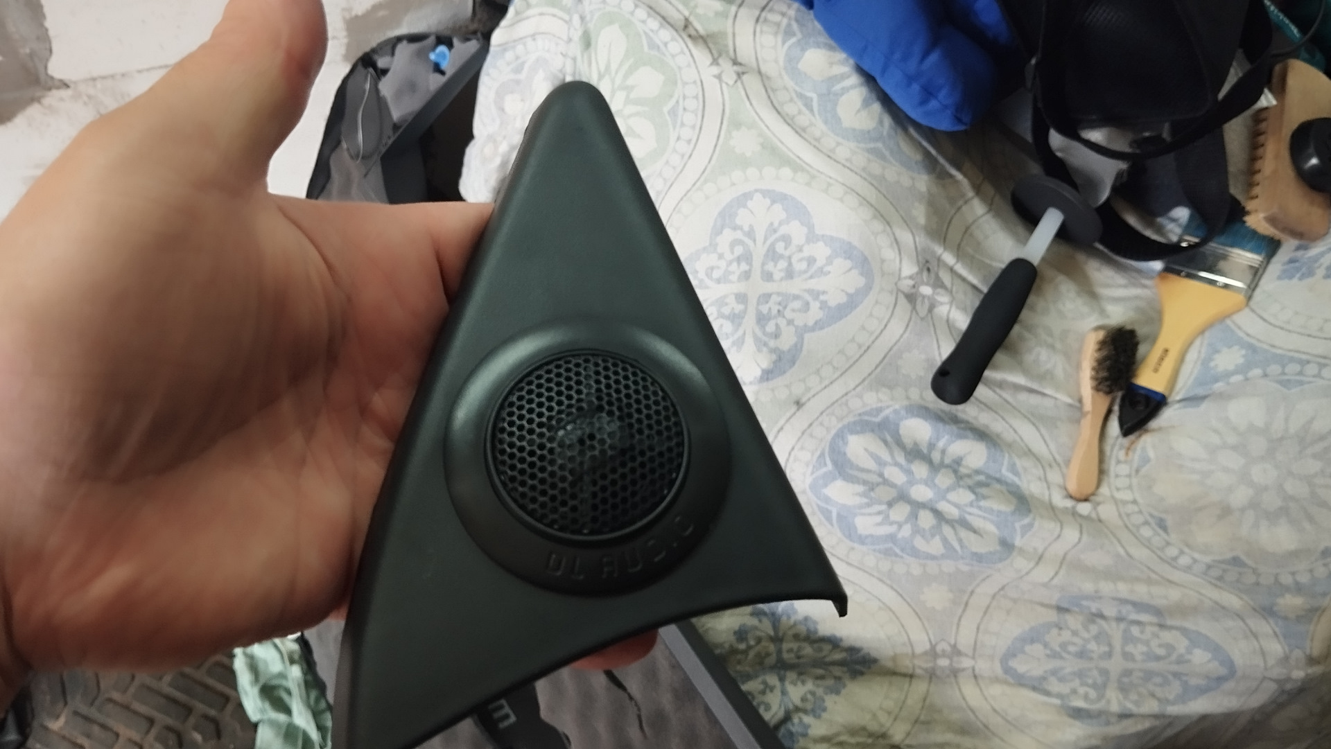

Установил твиттера в отверстия, все встало четка.

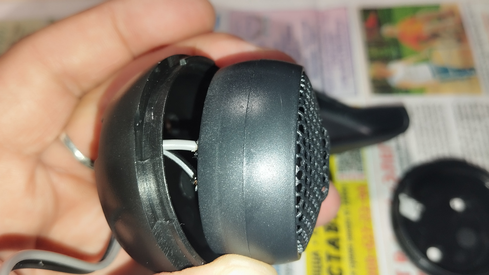

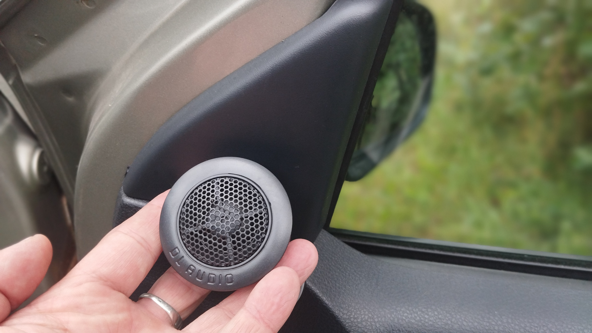

уделю немного им внимания
твитера выполнены виде яблока и могут поворачиваться в разные стороной направления,
это очень прикольно,
и туда
и сюда, идет направление

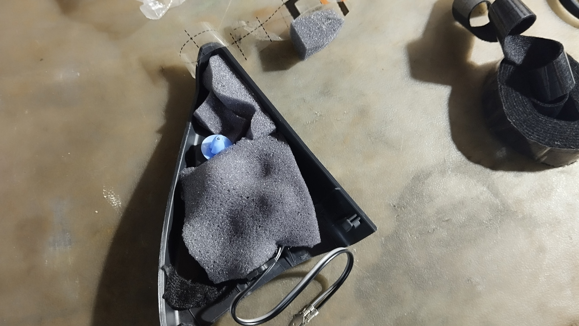

твитера вот с этой крышкой не прошло, сделал без нее, так как не хватает место для установки, не поместились,
я сделал так, намотал антискрипную ленту и наклеил акустический поролон, вышло отлично, все прилегать и держится отлично, можно посмотреть на видео ниже как они установлены и как играют .

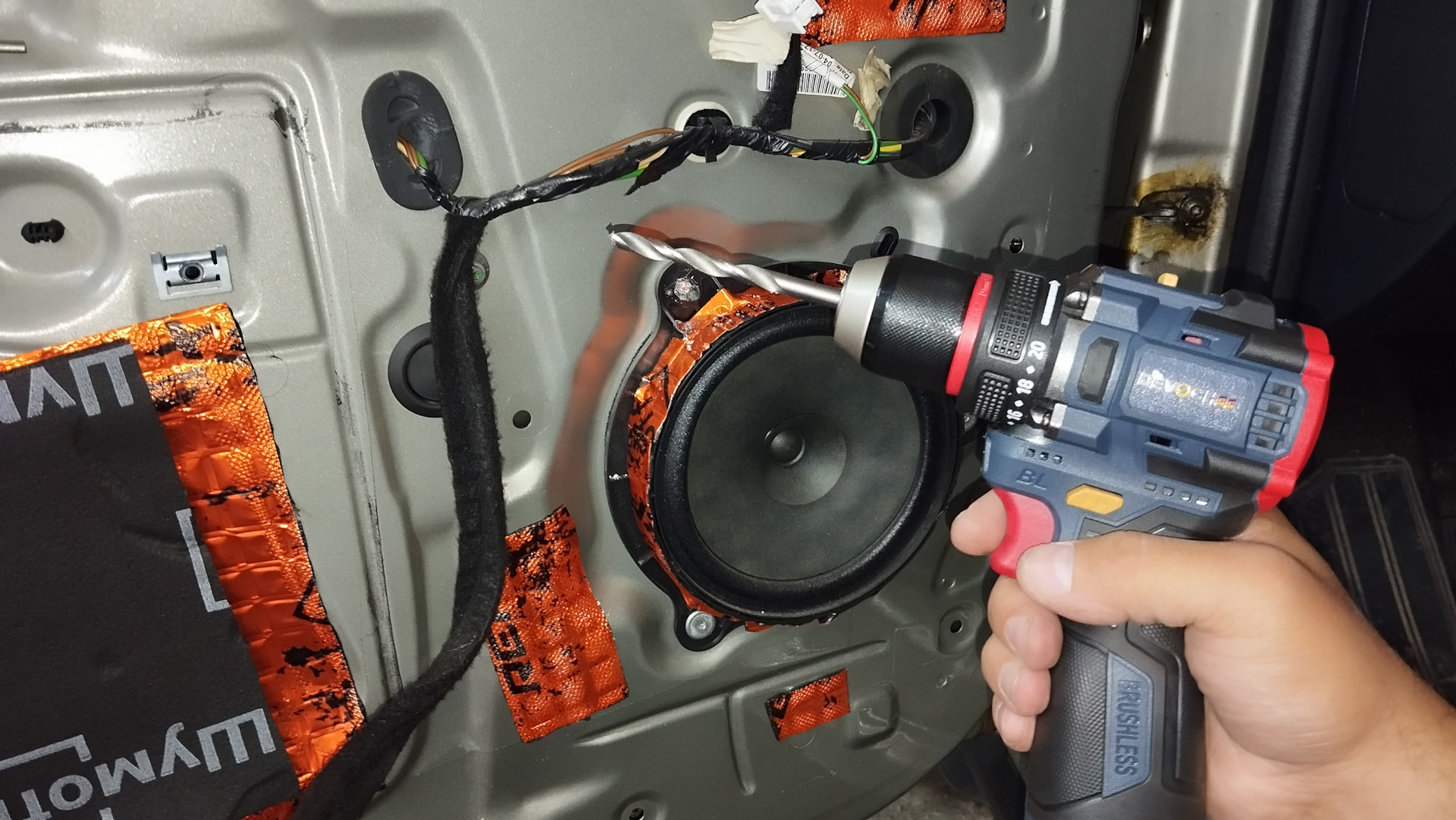

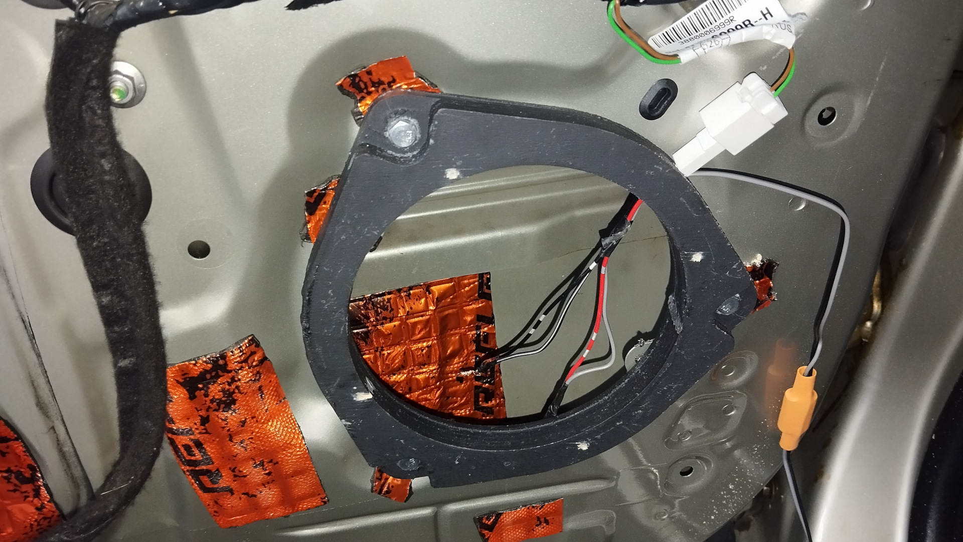

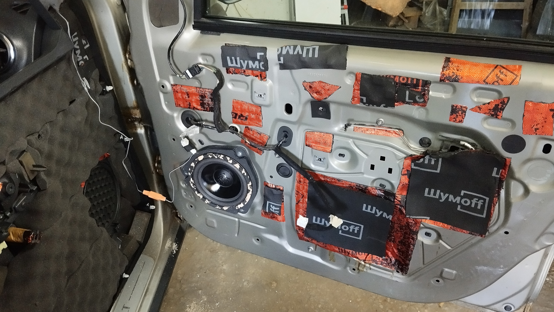

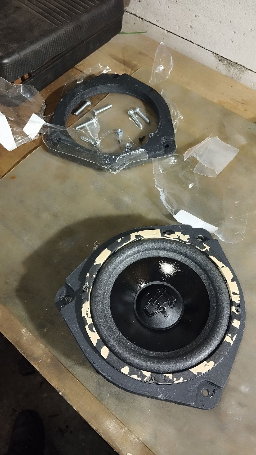

Начинаем замену самих динамиков и устанавливаем Python 165 Comp
высверливаем З — заклепки, без труда и пыли, все очень просто.
отстегиваем продку от динамиков и убираем в сторону чтобы не мешалось .
новый проставочные кольца с динамиками, примерка.

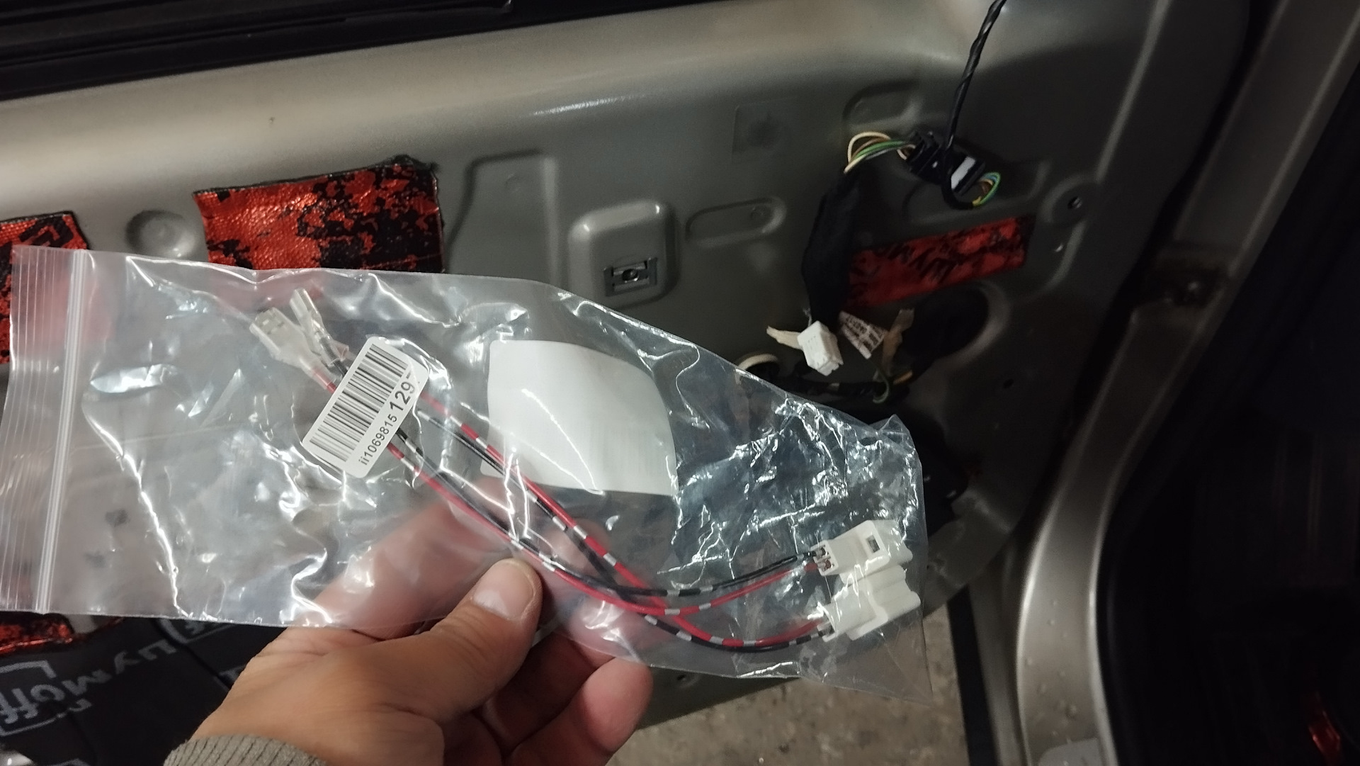

также приобрел
Акустические разъемы
комплект 2 штуки переходники для колонок динамиков,
коннекторы колонок к штатной проводке Sandero
Общая длина кабеля 240мм
входящие в комплект, помогут вам легко установить новые колонки без необходимости внести изменения в штатную проводку. Это особенно удобно, если вы хотите усовершенствовать звучание в автомобиле, не прибегая к сложным манипуляциям с проводкой. Акустические разъемы специально разработаны для совместимости с определенными моделями автомобилей, что делает их идеальным выбором для владельцев авто.

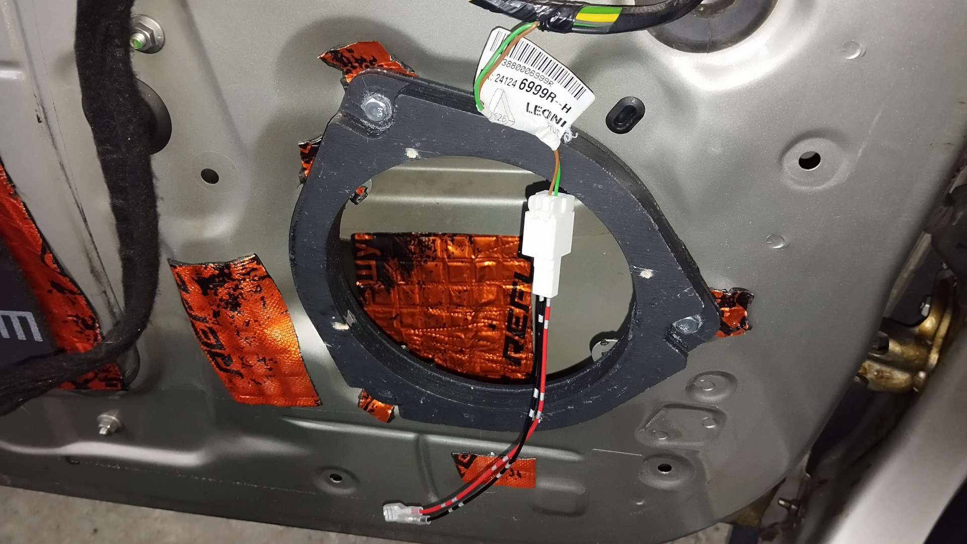

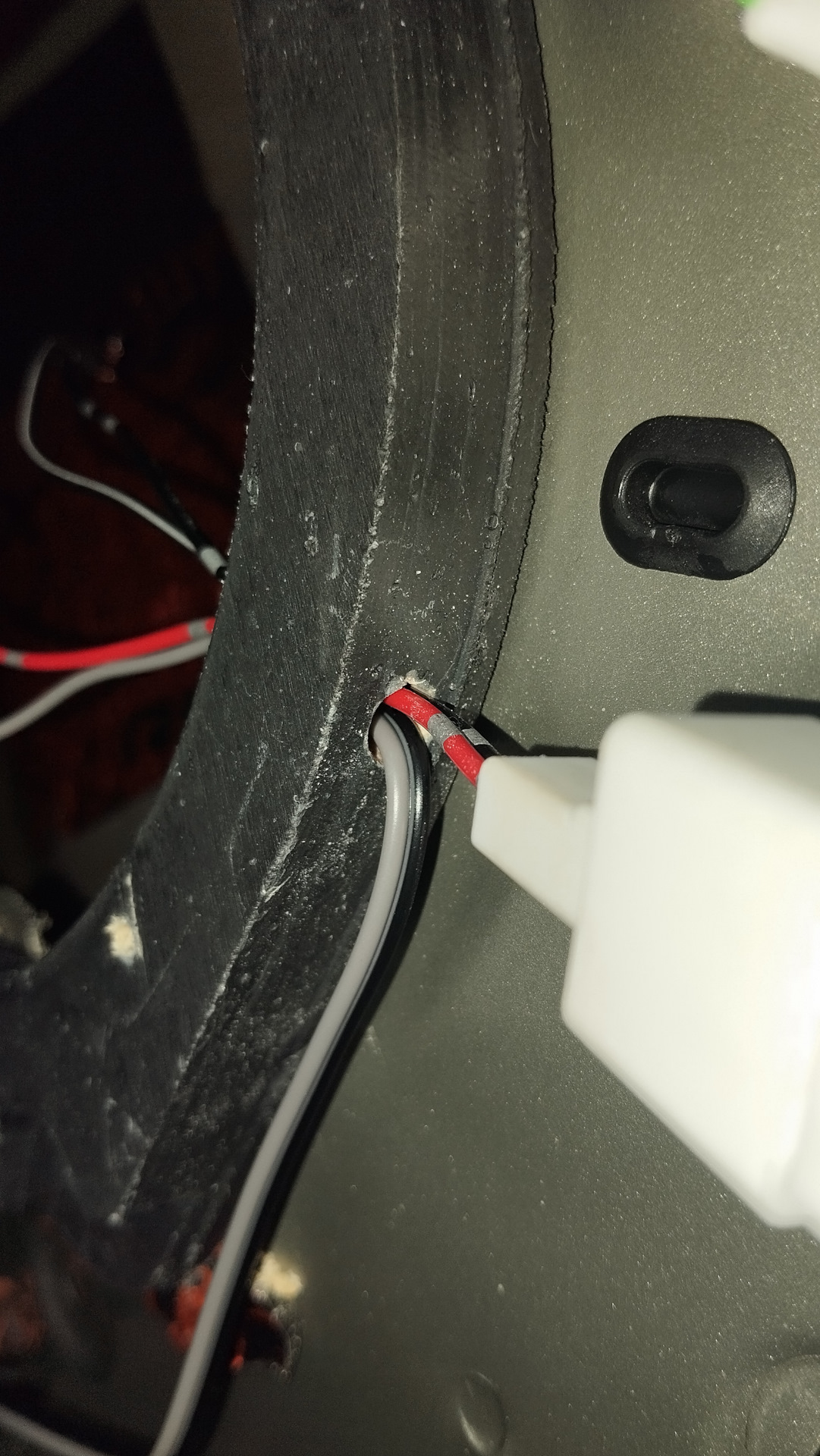

установил проставочные кольца, провода,
провода протянул вот таким образом,
динамиками их не зажимает и не передавливает.
