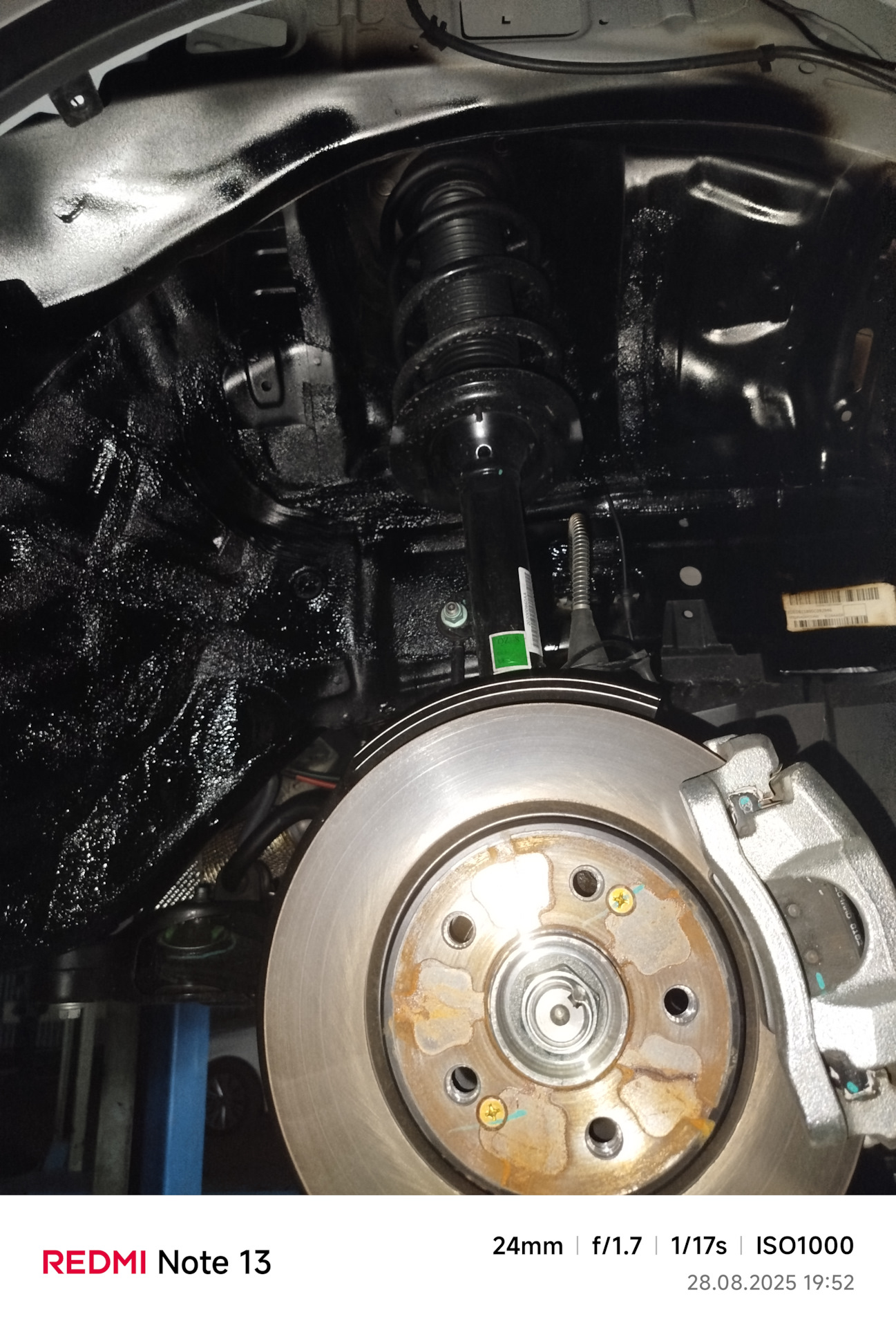

Ну да ладно, вернёмся к 4-ке. Все днище и арки колес обработаны герметиком. Но кое-где есть островки краски. Вот ими то я и займусь.

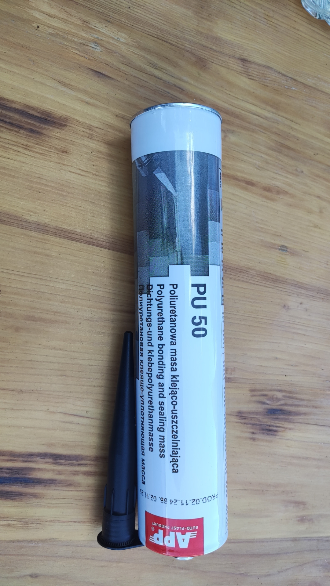

Прикупил шовный полиуретановый герметик, специально брал черный чтобы хорошо видно было

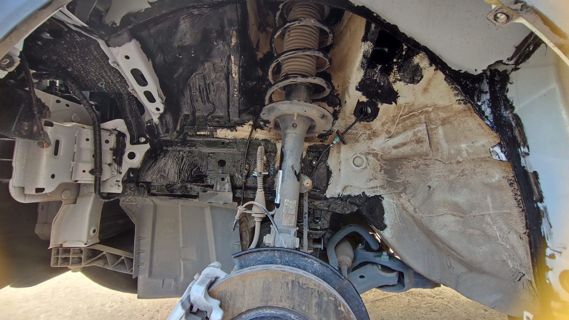

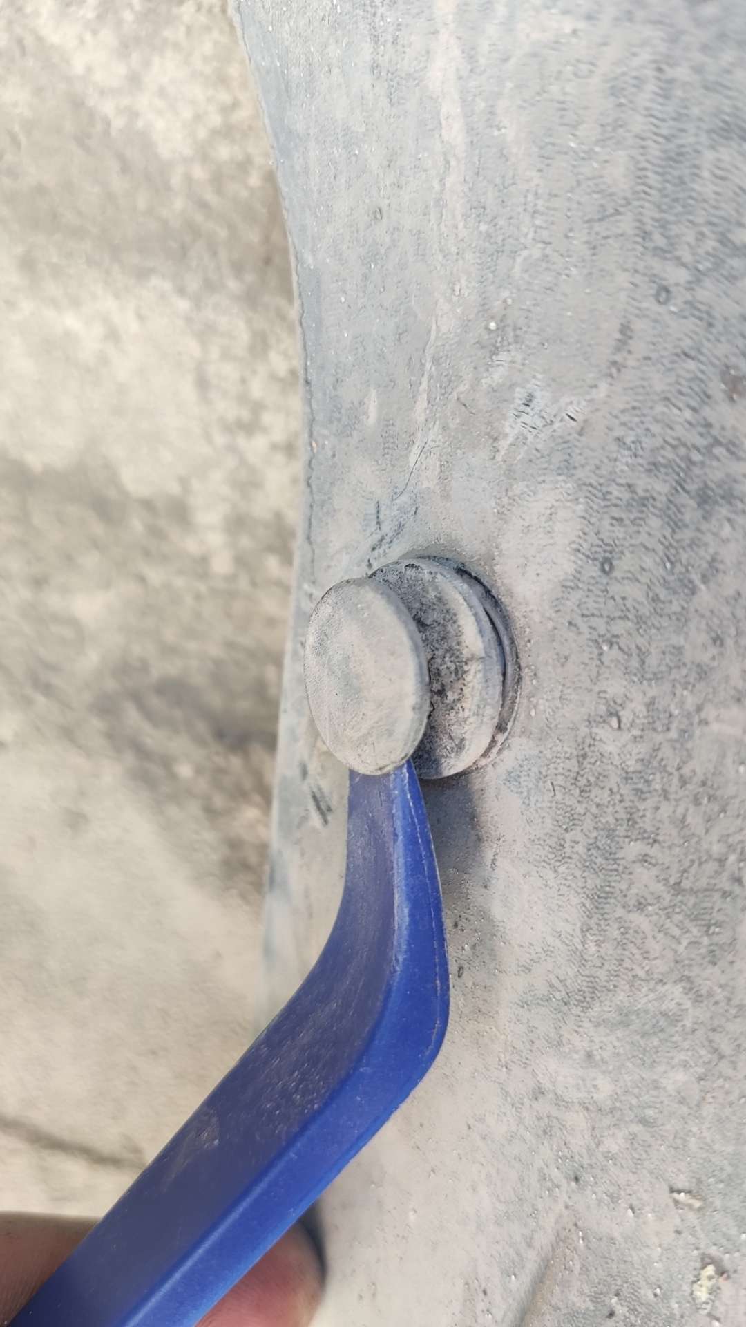

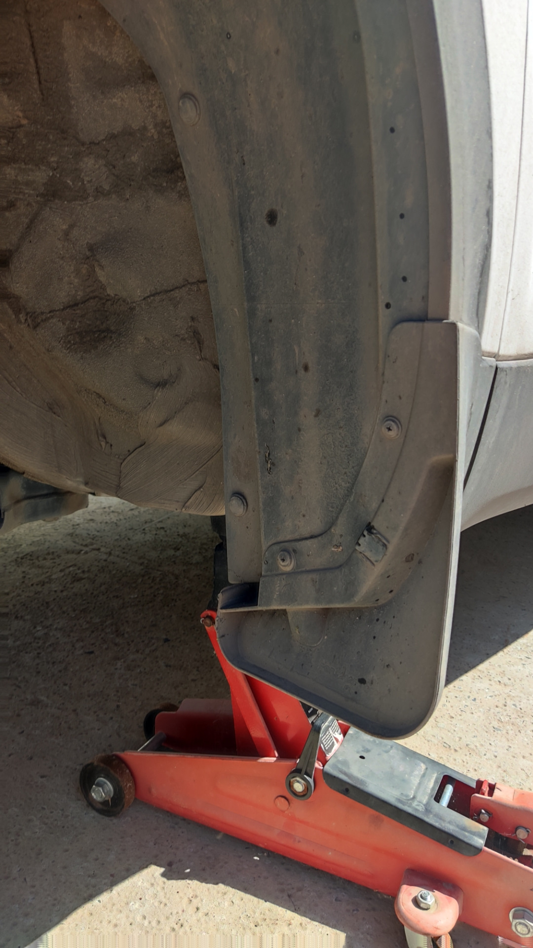

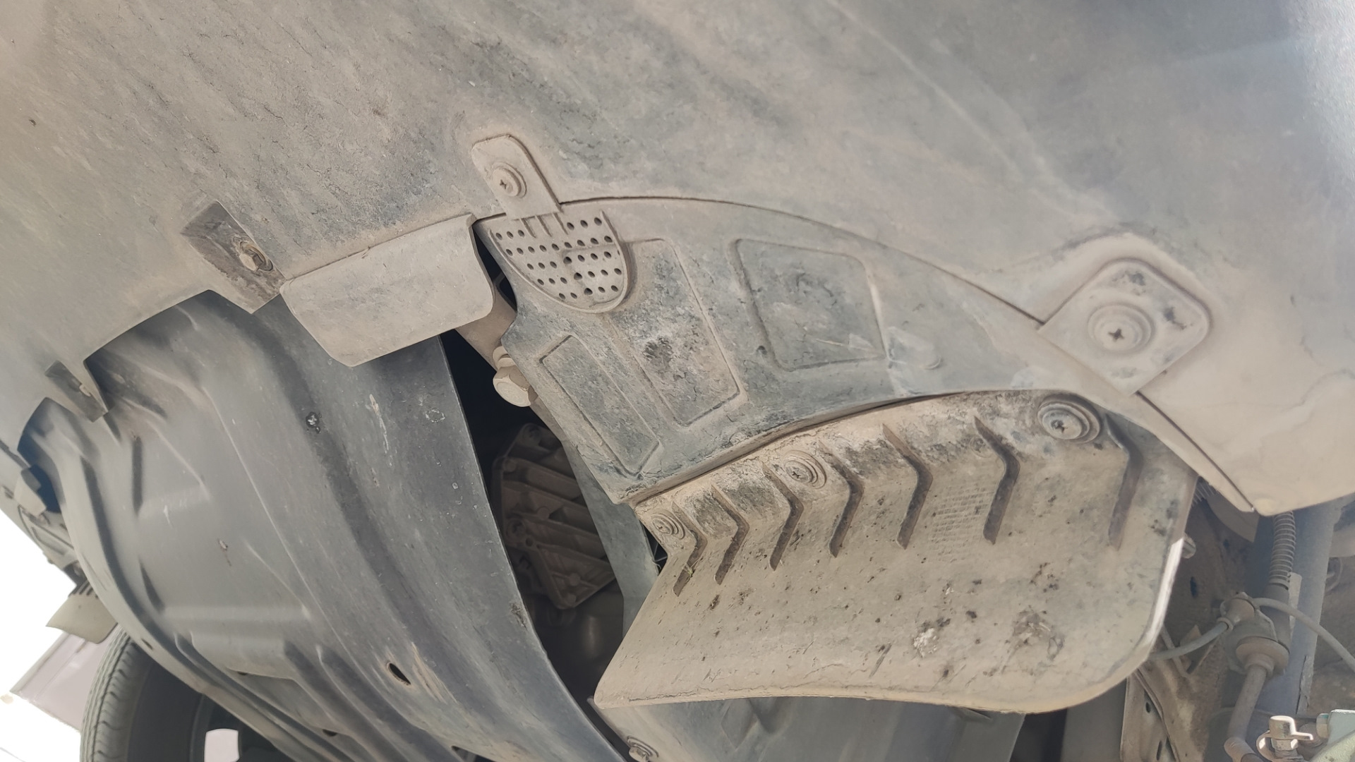

Далее, откручиваем колеса и снимаем локер
Клипсы аккуратно снимаем съёмником
Локер заходит под бампер, там нужно открутить пару саморезов

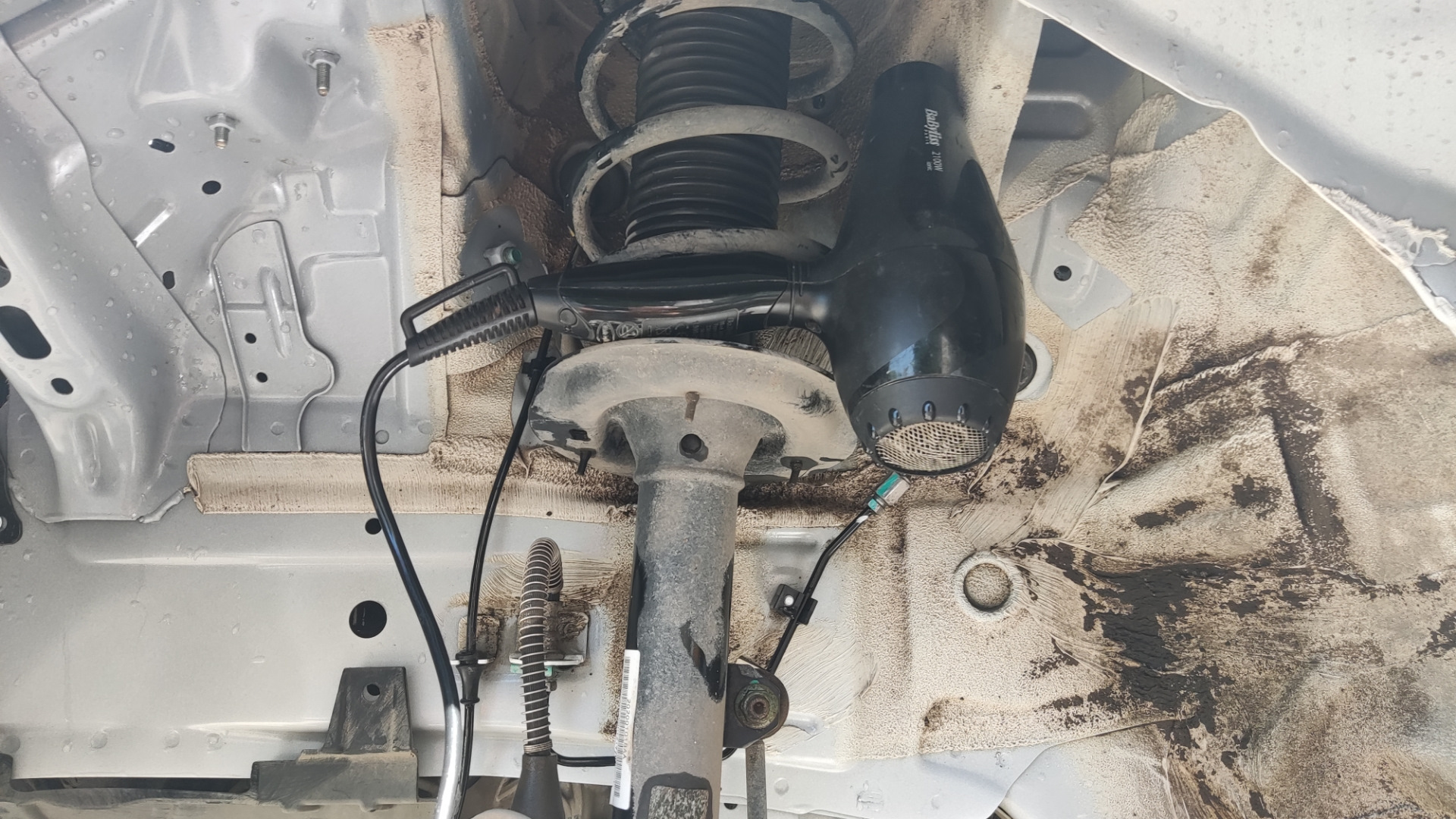

Сняв локер — все отмываем от грязи. Керхер сдох :( пришлось руками.
Потом сушим
И обезжириваем

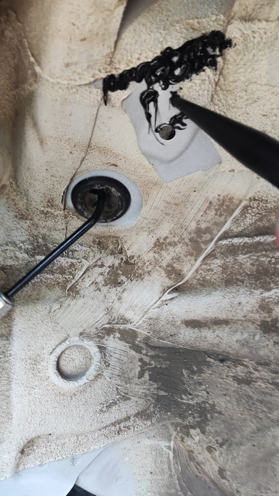

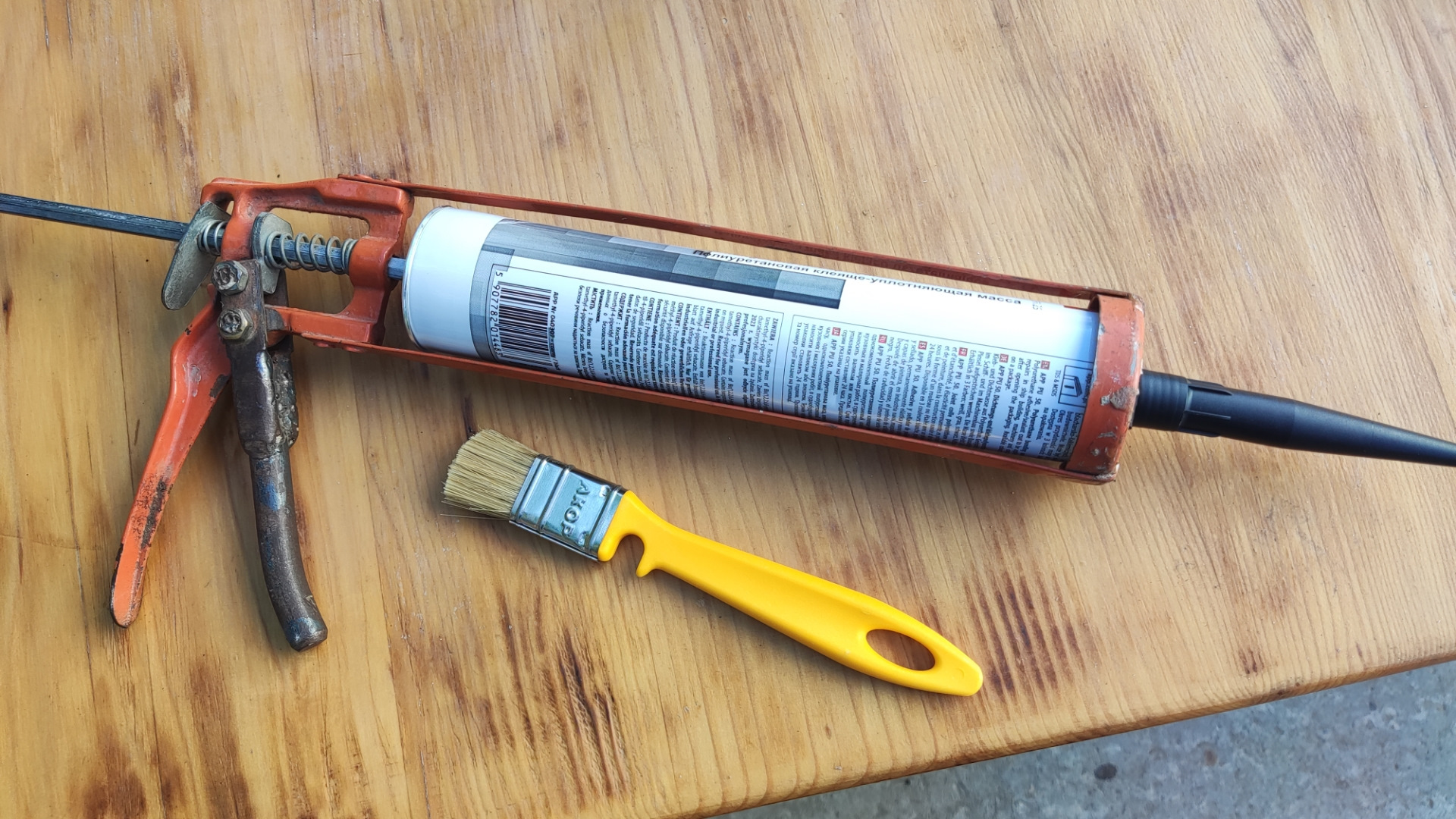

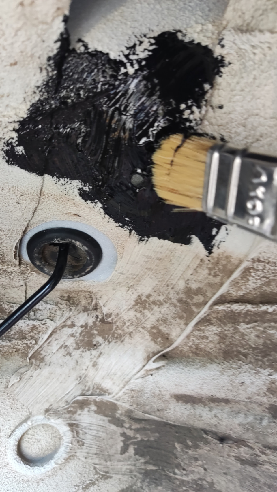

Заправляем пистолет трубой с герметиком
Наносим герметик
Размазывает толстым слоем кисточкой

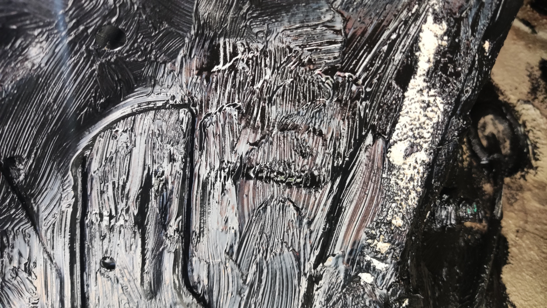

Получается такой результат
Оставляем сохнуть. Герметик высыхает от влаги воздуха. На две передних арки хватило одного тубуса герметика. Плюсы такого антикора — он высыхает, но не становится ломким от времени; он отлично защищает и от воды и от песка.

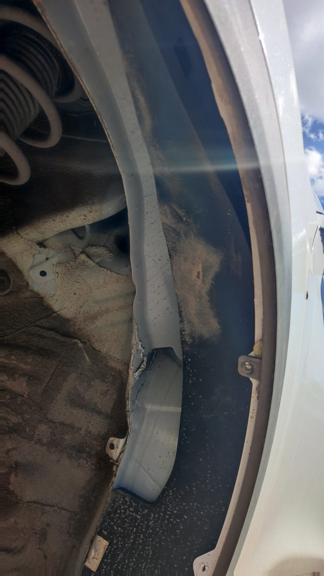

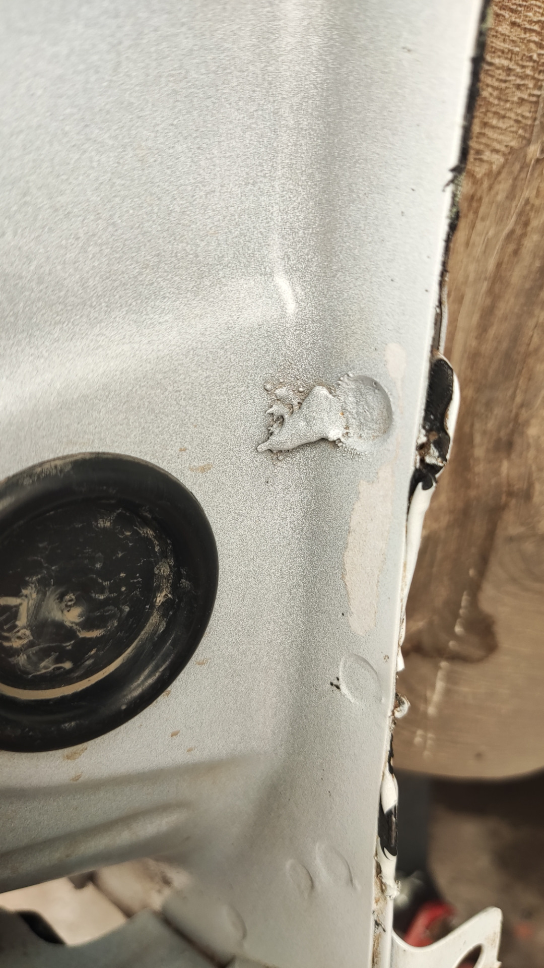

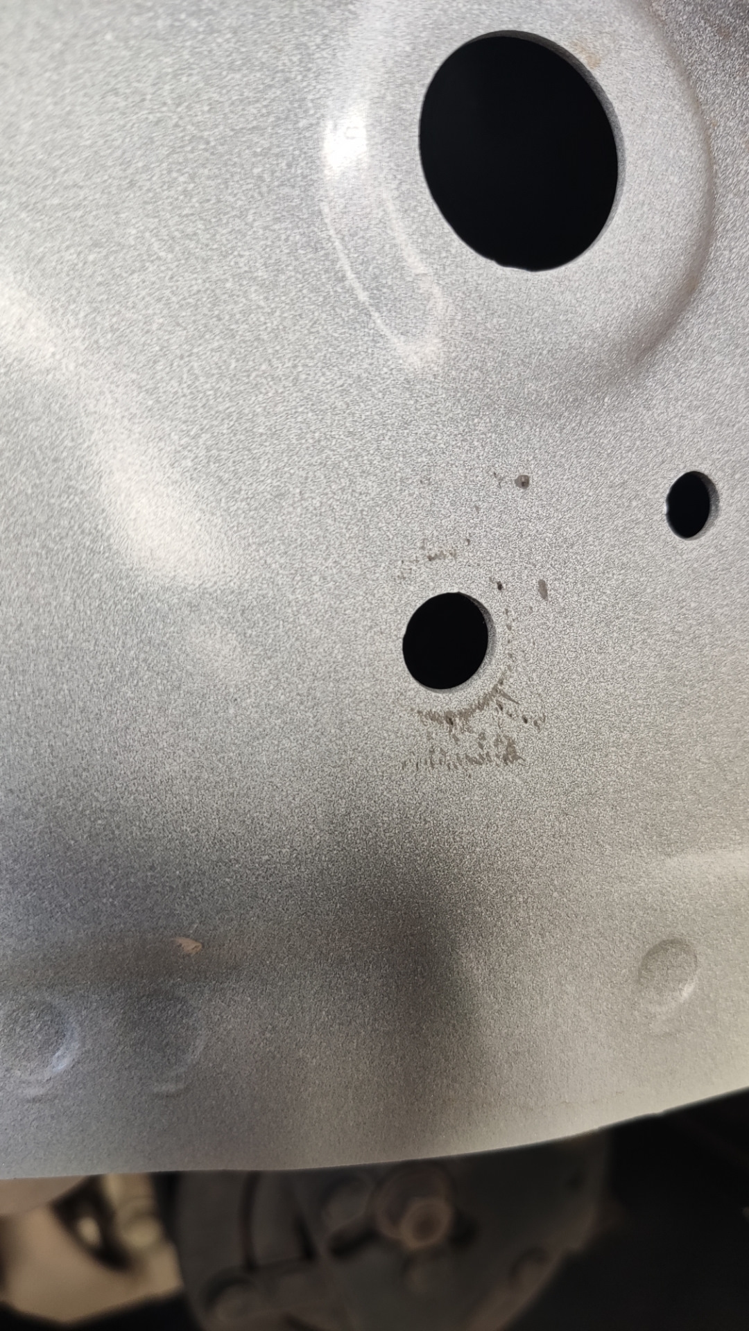

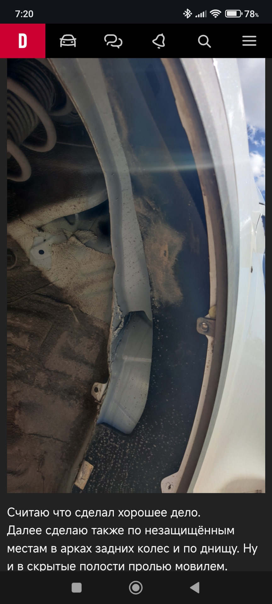

Нашлось пару мест где могли возникнуть проблемы:
Есть наплывы от точечной сварки которые в месте прилегания к основному металлу могут быть не прокрашены
И в одном месте пластиковая защита натирала краску
И, кстати для шумоизоляции от колес в крыле лежит серьезный такой лист
Считаю что сделал хорошее дело.
Далее сделаю также по незащищённым местам в арках задних колес и по днищу. Ну и в скрытые полости пролью мовилем.
