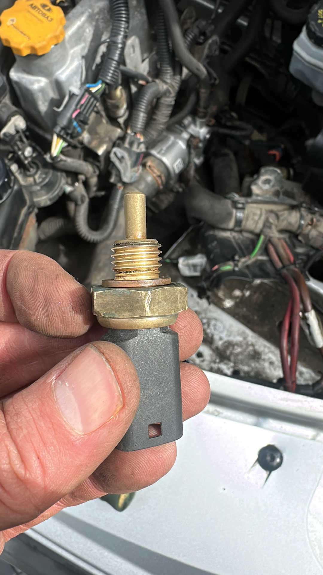

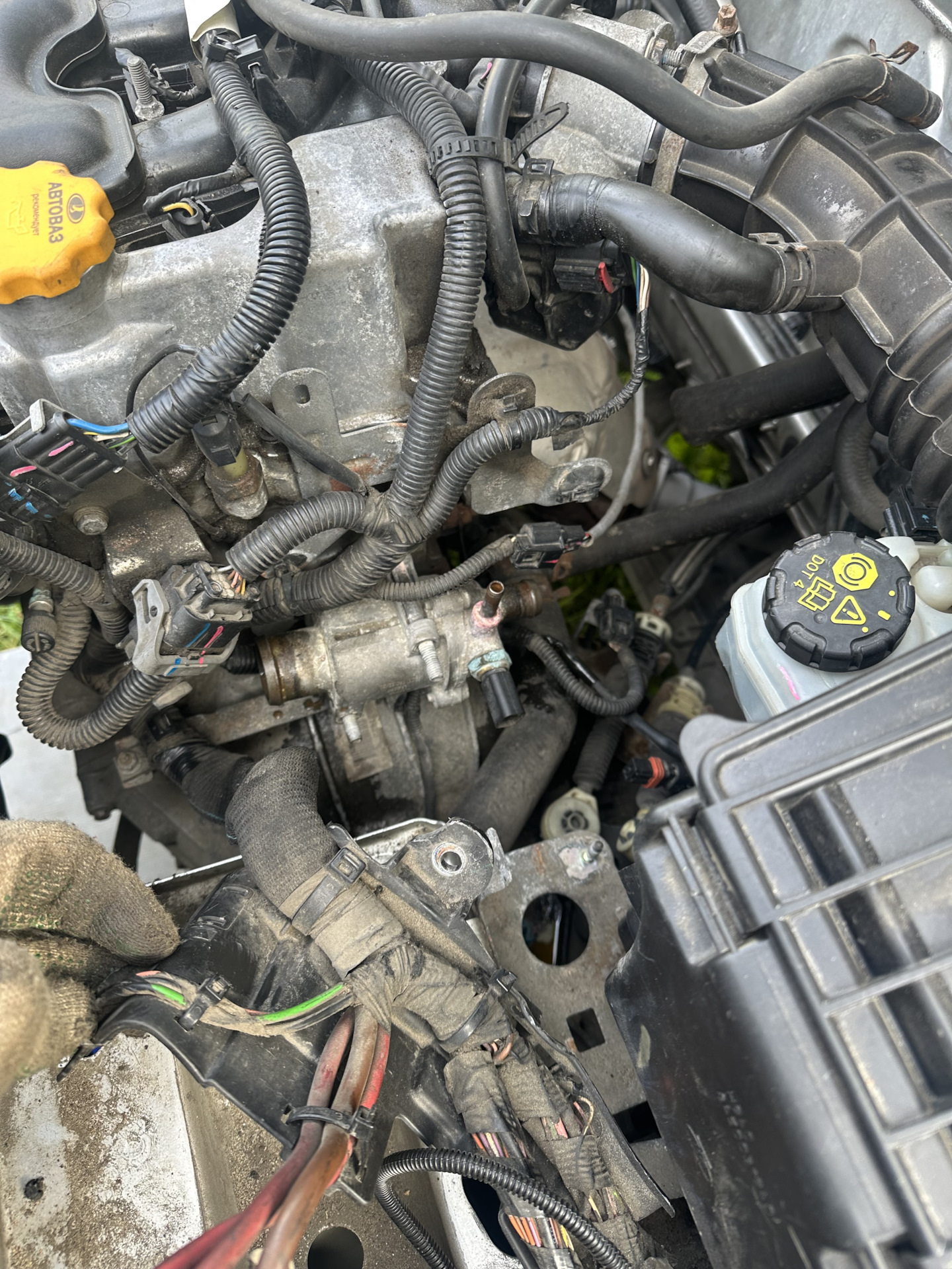

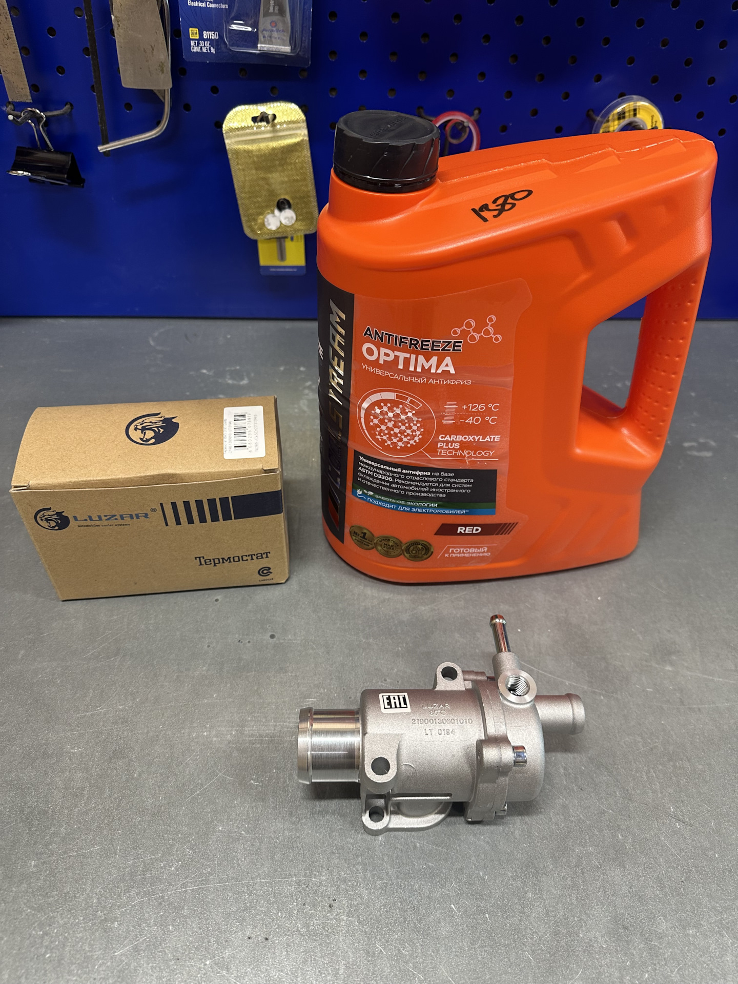

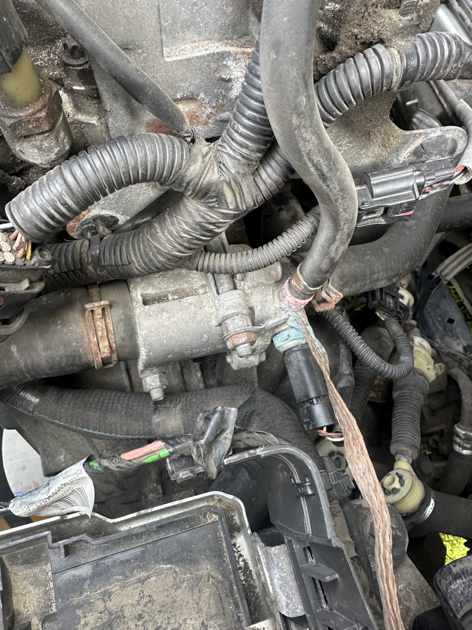

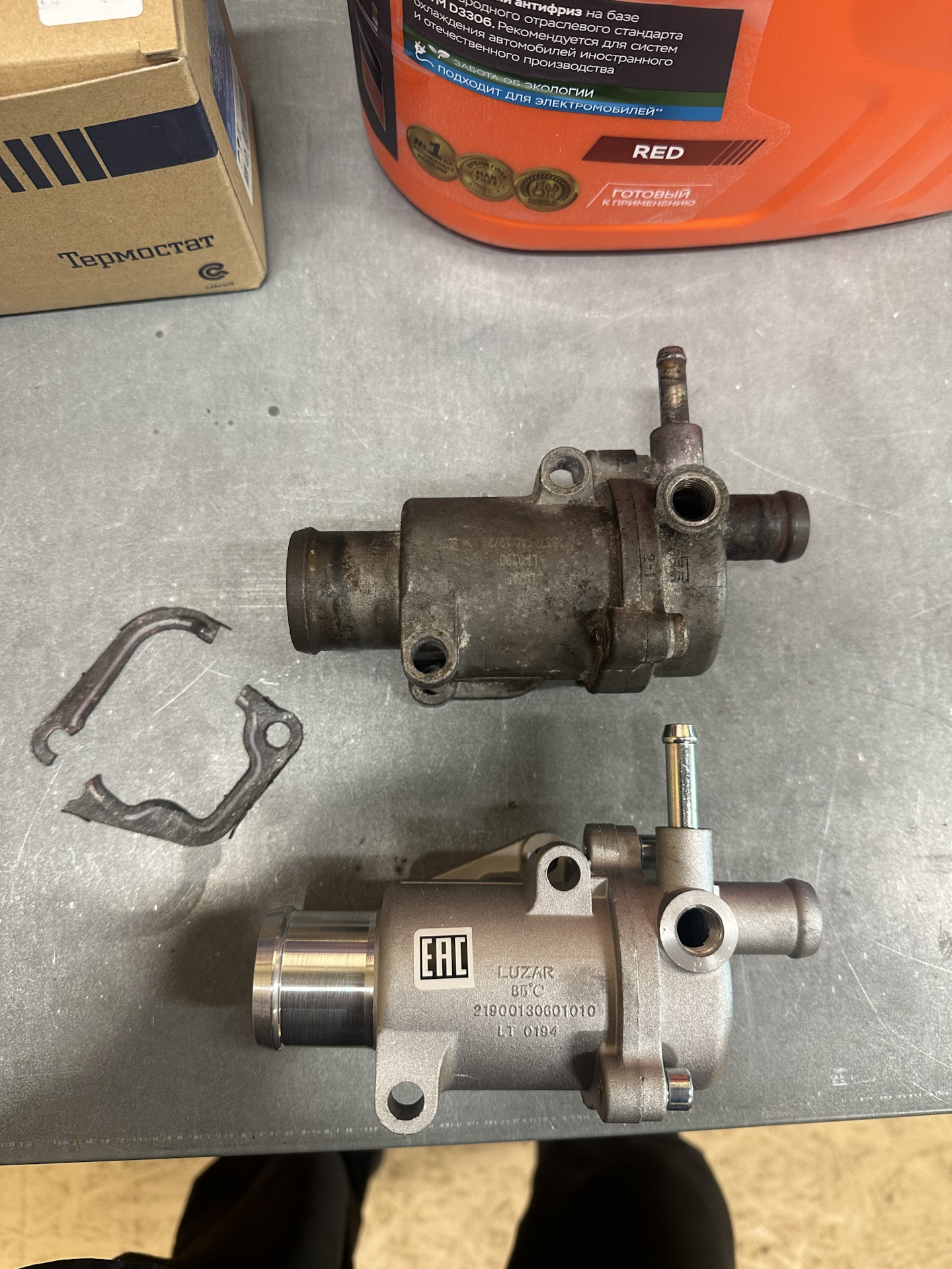

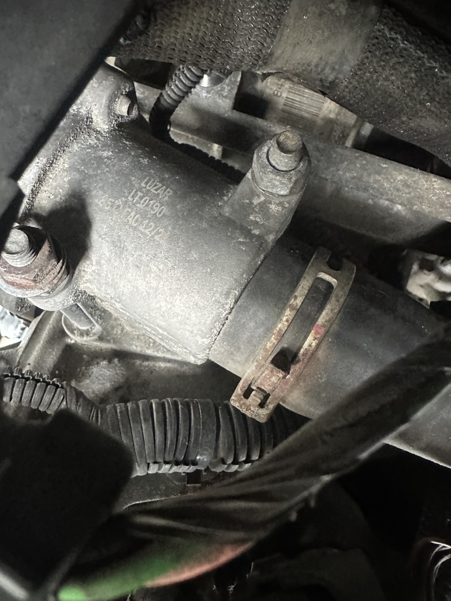

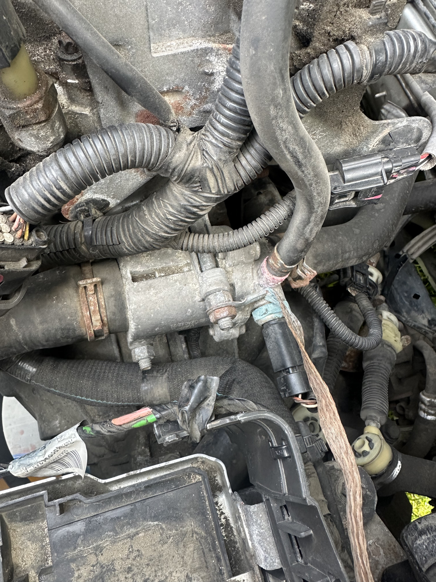

Мужики привет))) Ларгус начал греться((( Всё лето, как я купил его, температура держалась 4 деления на приборке, даже в жару с кондиционером, а тут начала подниматься до 6-7 делений. Хотя погода прохладная. Уровень антифриза в норме, вентилятор срабатывает, радиаторы мыл. Причём температура растёт быстро и так же быстро могла и упасть. Значит дело в термостате) в ближайшем магазине в наличии был только один термостат Luzar, другие варианты оказались без маленького штуцера. Антифриз взял Coolstream red 6 литров, везде пишут, что должен быть жёлтый залит. Опустил бумажку в бачок, вроде как красный. Видимо доливали красный. Вообще слилась грязная жижа, смесь жёлтого и красного антифриза, видимо за 300 тыс. пробега антифриз не менялся. Сама замена термостата не сложная, антифриз слил через нижний патрубок радиатора, снимается аккумулятор, впуск и отводится косичка проводов в сторону. Термостат стоял тоже Luzar под номером LT0190 на 85 градусов 21 года, значит уже менялся. Тот что я купил Luzar LT0194 тоже на 85 градусов. Видимо отличие нового от старого, модернизированый как я понял в резиновом уплотнителе клапана. Ну и на последок свернул голову температурному датчику🫢. Снова в магазин. Купил датчик Ganz GRP 12031, внешне не отличается от родного. Температура пришла в норму, антифриз свеженький, катаем дальше)))

Как раз резиновый уплотнитель термостата у меня на лузаре отвалился через год примерно. Заклинил термостат. С печкой на всю, потихоньку еле доехал. И то температура на затяжных подъёмах была выше положенного.
Да качество запчастей оставляет желать лучшего. Год отходил это уже результат😁 Чего взяли на замену?
Его же и взял. Потому что в наличии другого не было. Обычно до этого не нагревалась, а тут наоборот.
Вы за датчиком понаблюдайте.У меня после замены, через неделю, машина стала глохнуть.Оказалось, от температуры, пластик датчика, стал мягким.И вывалился из металлического корпуса, я был в шоке.Датчик этого же производителя.
Хорошо, понаблюдаю) кстати старый датчик, пластик болтался и проворачивался в корпусе. Я на всякий случай 2 купил)))
Я новый датчик, теплоизоляцией обматал.Датчик вроде взял из Калуги.Но теплоизоляцию одел.

Это просто бренд, а не производитель . Что то бренд удачное заказывает, а что то не очень.
