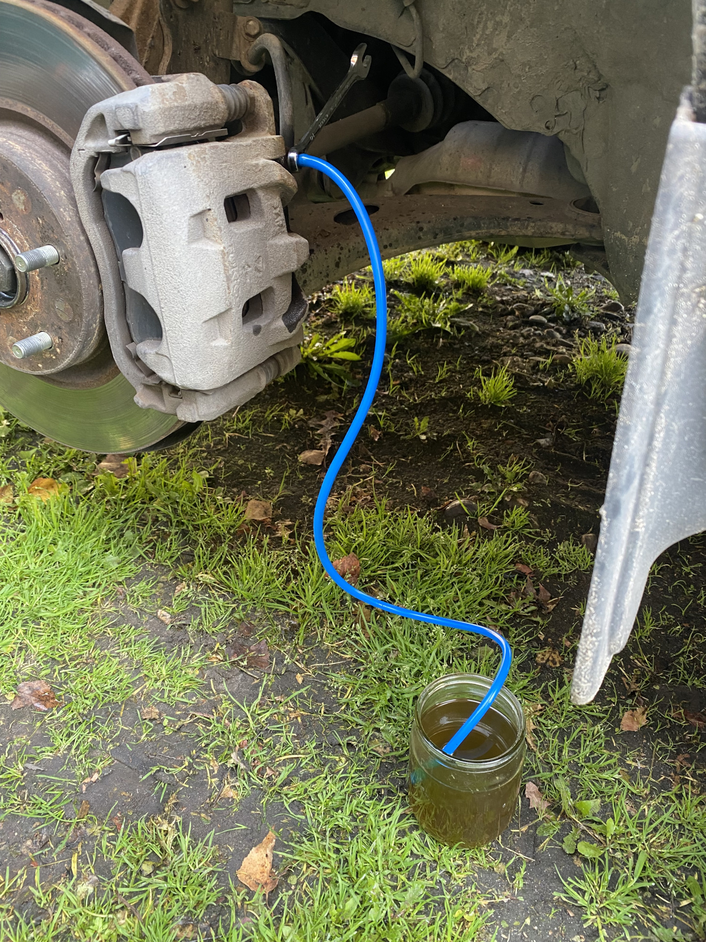

Решил я заменить тормозную жидкость. Я ее менял после покупки бегемота, где то года четыре назад или пять. И вот сейчас вспомнил что давно этого не делал.

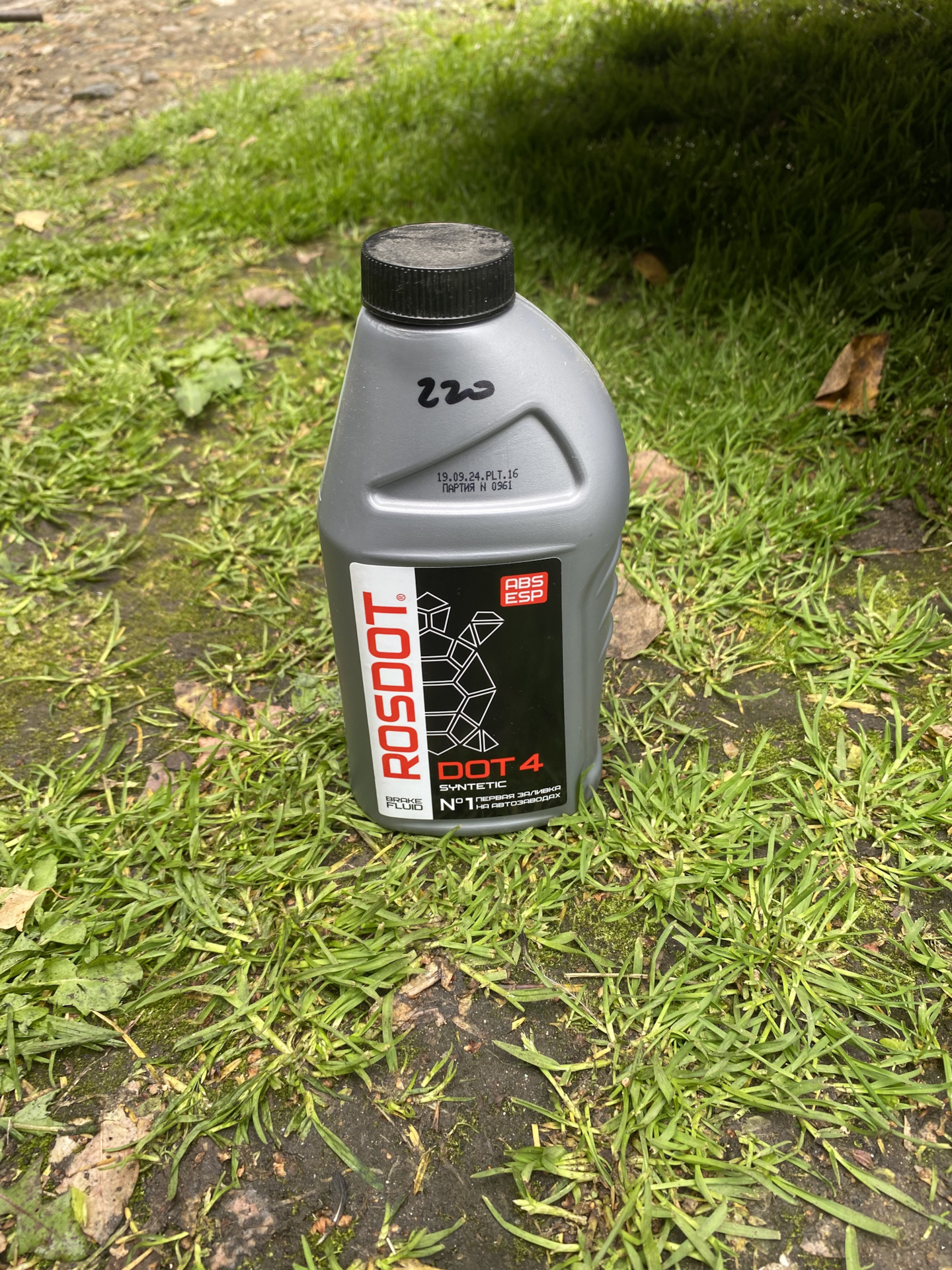

Купил старую добрую «черепашку» синтетика 4 банки.

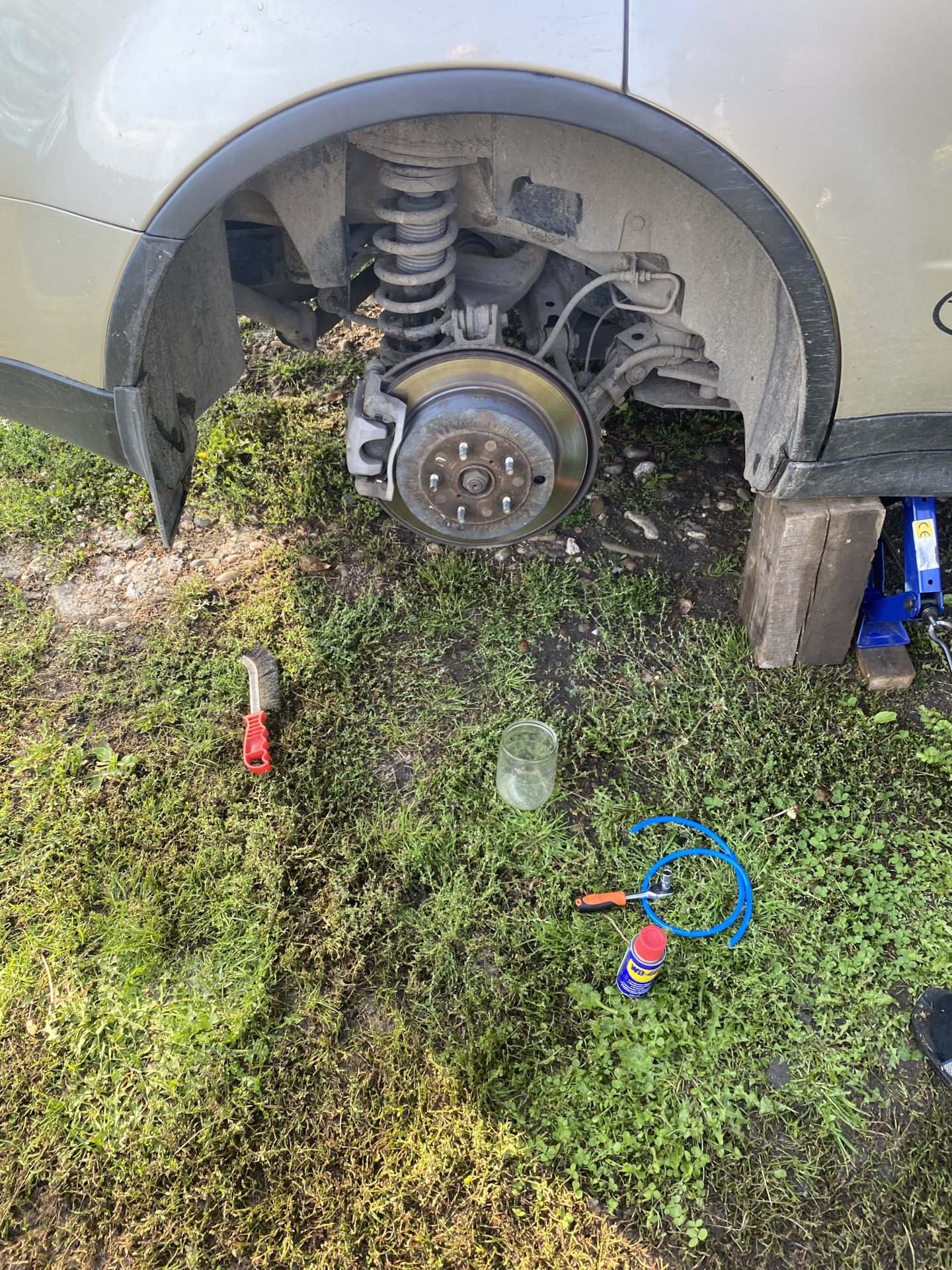

Вооружился шлангом, который у меня остался от замены спортивных дворников.
Банкой стеклянной, которую тайно взял у жены из запасов. Ключ накидной на 10.
WD 40. Домкрат и тесть.

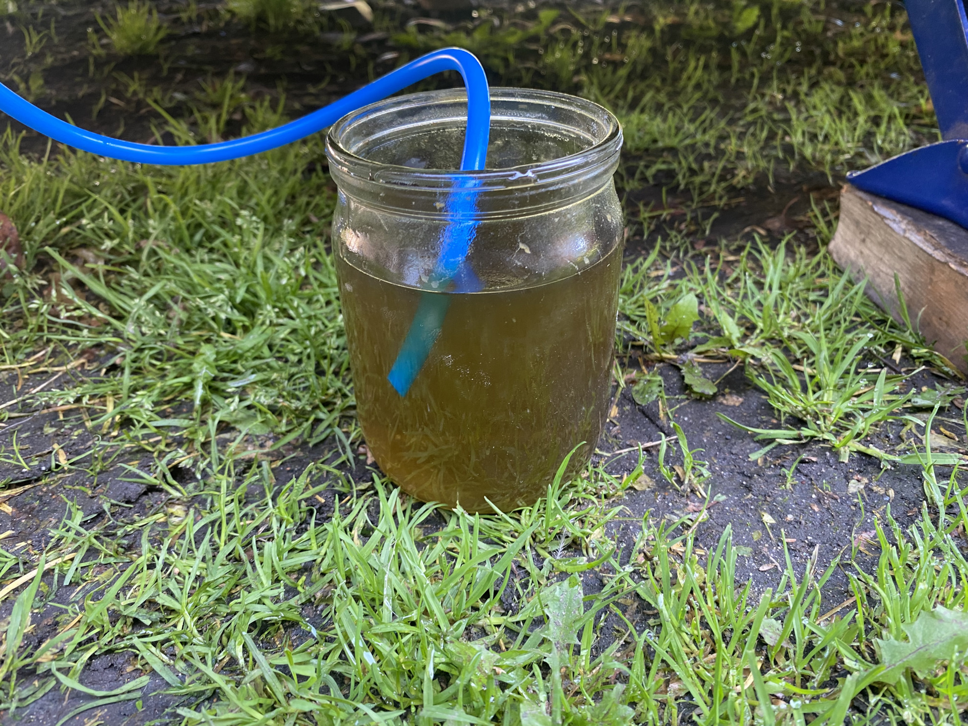

Менял по принципу заднее правое, переднее левое, заднее левое, переднее правое.
Поменял потому что время пришло. Раз в три года это делать необходимо.
Педаль стала чуть мягче нажиматься. После замены газ в палас и тормоза в кол, все отлично)

Во у вас цены 🤔 220р
У нас такая 650р🙃
Цена на нее всегда была не очень высокая.
Год назад я отдавал 450. А лет 5 назад, что то в районе да 200р
В магазинах замечена копия этой жидкости с иной этикеткой LUKOIL 3097259, внутри та же жидкость, а цена бывает ниже.
