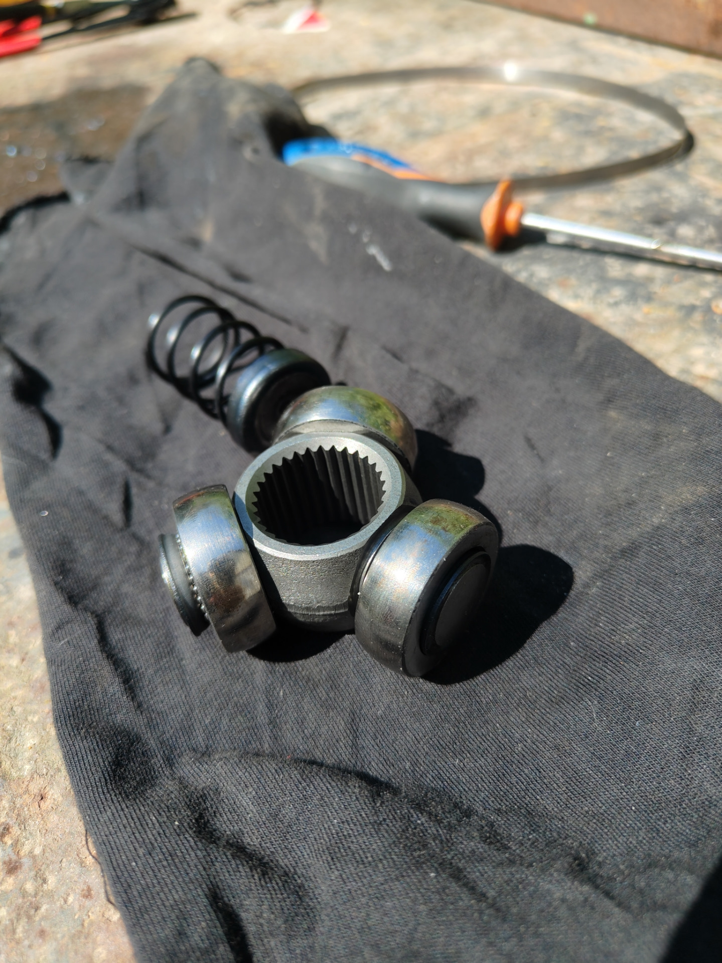

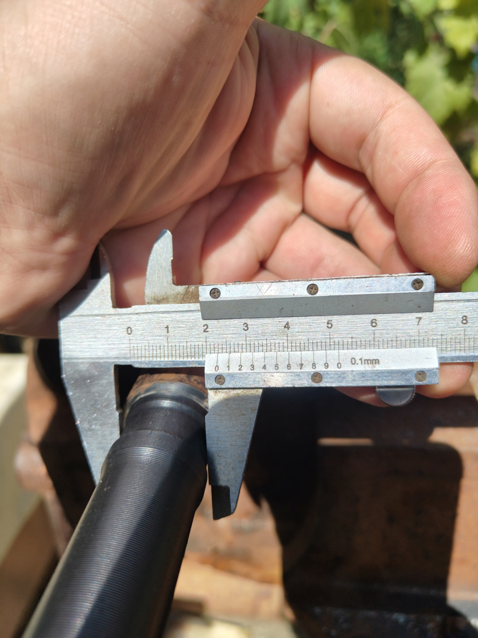

Как следует из названия заголовка снял привод повторно. Причиной послужила халатность при сборке-забил во внутренний трипод не ту смазку и как говорится "нет душе покоя". Вместо необходимой более жидкой смазки для трипода, набил молибденовой для внешнего шруса. Повторный разбор-сбор вместе с перекурами занял два часа не торопясь. Заодно замерил внутренний пыльник, изучил в интернете способы снятия внешнего шруса(в первый раз не догнал как там все фиксируется) ., посчитал шлицы на валу (30) внутреннего шруса. Вместе со смазкой прикупил клещи для хомутов (800 р за пару, в магазине 850 одни стоят) и теперь могу любы хомуты тянуть не изголяясь самодельными приспособами. Хотя можно было и без них.

Итак, несем пациента на тиски, снимаем хомуты, стягиваем пыльник наверх, снимаем стопорное кольцо с баклуши шруса и снимаем её. Снимаем стопорное кольцо с вала и стягиваем трипод. Снимаем пыльник. Всё моем.
Собираем в обратной последовательности набив новой смазкой.
