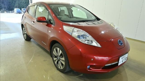

Здравствуйте. Поделитесь пожалуйста опытом или советом. Хочу сделать круговой обзор на свой лифф. Реально или нет и что для этого нужно? У меня 2013 год, комплектация G
Это понятно, годовой повернул в зеркала посмотрел. Но есть моменты которые в мертвых зонах. Высокий бордюр, столбики и тд. Если в лифтах есть такая опция, вот я и подумал может внедрить
люк зарядника с камерой, зеркала с камерами, задняя камера в ручке багажника у G должна уже быть. косы до камер, блок куда все камеры сводятся, коса от магнитолы до этого блока. магнитолу можно попробовать переделать программно, но не факт, что получится, тогда магнитола еще понадобится. на разборках всё видел. некоторые позиции редкие.

То же задумываюсь, выглядит реалистично, больше всего смущает подводка, скорее всего нужно будет докладывать провода, если я не ошибаюсь.
Мультимедиа разная. Это я по фото увидел. По остальному я х/з
