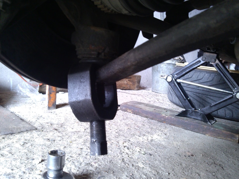

Всем привет. Решил вслед за Wicked-Safety поменять себе привод. Смотрел на ексисте была 1 шт заказал и через день пришел отказ, мол нет в наличии, только под заказ и цена подскочила с 170$ до 560$, ну не хрена себе, подождал неделю, появились опять за 170$ в наличии 7 шт, заказал, вечером забрал.
Итак приступим.

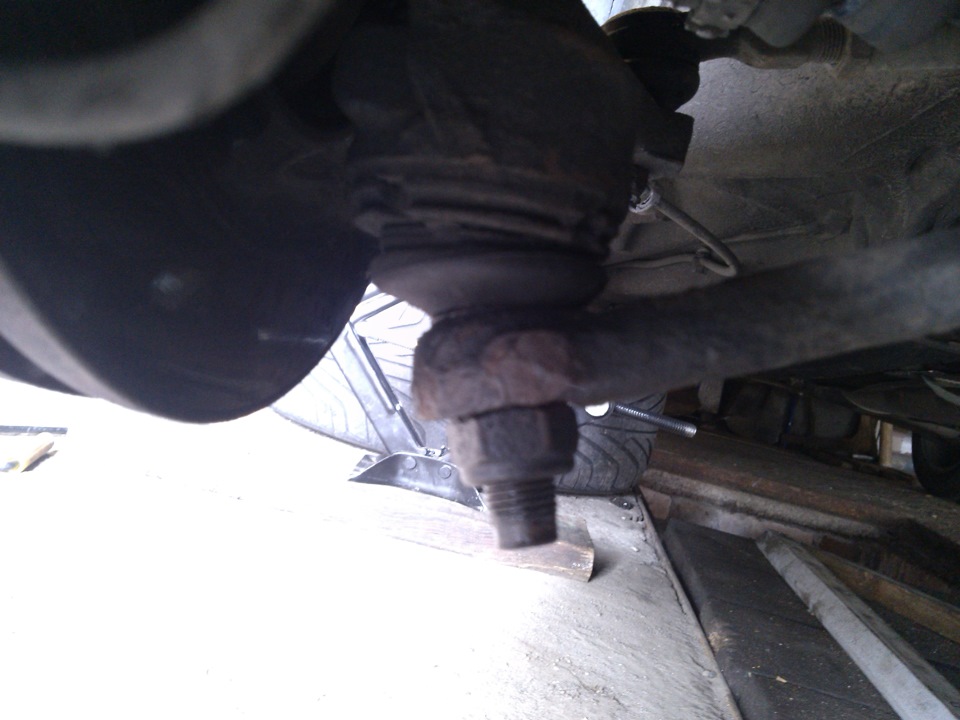

Снимаем колесо, откручиваем гайку ступицы. Откручиваем гайки шаровой, и рулевого наконечника, снимаем с помощью съемника.

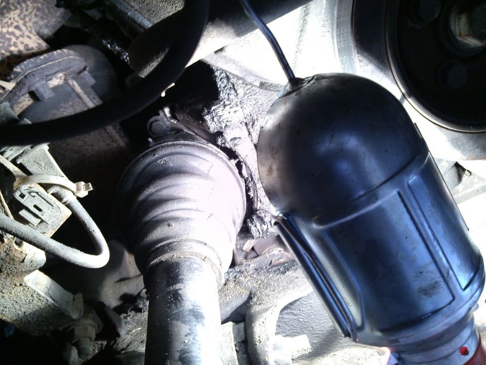

Вынимаем конец внешнего шруса из ступицы.
Откручиваем болты держащие подвесной подшипник.
Вынимаем привод.
Устанавливаем новый.
Итог: пропала вибрация под нагрузкой.

Хорошая работа и рассказ! А когда ты доставал привод, масло с коробки не вытякло? Привод из корбки, просто достается, открутив подвесной?
Масло не вытекает, достаётся путем постукивания по приводу со стороны подшипника.

"Масло не вытекает…" А должно было! Естественно не всё) Проверь наличие его путём замены. Должно быть 1.85 литра, я себе 2 заливал.
У меня акпп, и вроде даже и с мкпп масло не должно вытекать, там сальник стоит, я его не достовал. Если я не ошибаюсь вытекает если доставать левый привод. Заказал себе левый привод вот и посмотрим)
акп конечно друге дело, но объём АТФ больше, и вытекать должно по более. Лично я выдёргивал оба и текло с обоих сальников.
у тебя в коробке литров 4-5 АТФки залито?! а это явно выше уровня дифференциала, а дифференциал — это не "глухая" деталь и если выдрать оба вала, то будет виден просвет. Ну короче это я так к сведенью написал, чтоб мало ли, коробас ты не запорол))
PS а так всё круто!) кусочки изоленты, пластиковые хомутики, прям как у меня)))
По маслу: я его недавно менял, течи нет и не было, залито ровно столько сколько нужно и даже саблюдены температуре режимы, сальник в хорошем состоянии. И не должно вытекает с ПРАВОГО привода при вытягивания полуоси, могу поспорить.
Про автомат ничего сказать не могу, лично у себя перебирал коробку и при съёме обоих приводов хлынуло масло с обоих сторон, т.к. забыл слить.
Спорить не собираюсь, просто предложил проверить наличие масла не из-за каких-то корыстных побуждений и не для того, чтоб поблестать своей компетентностью, а лишь для предостережения.
Хлынуло масло из-за сальника, может повредил при снятии привода, ) а так спасибо, что уделил внимания над этим моментом.
