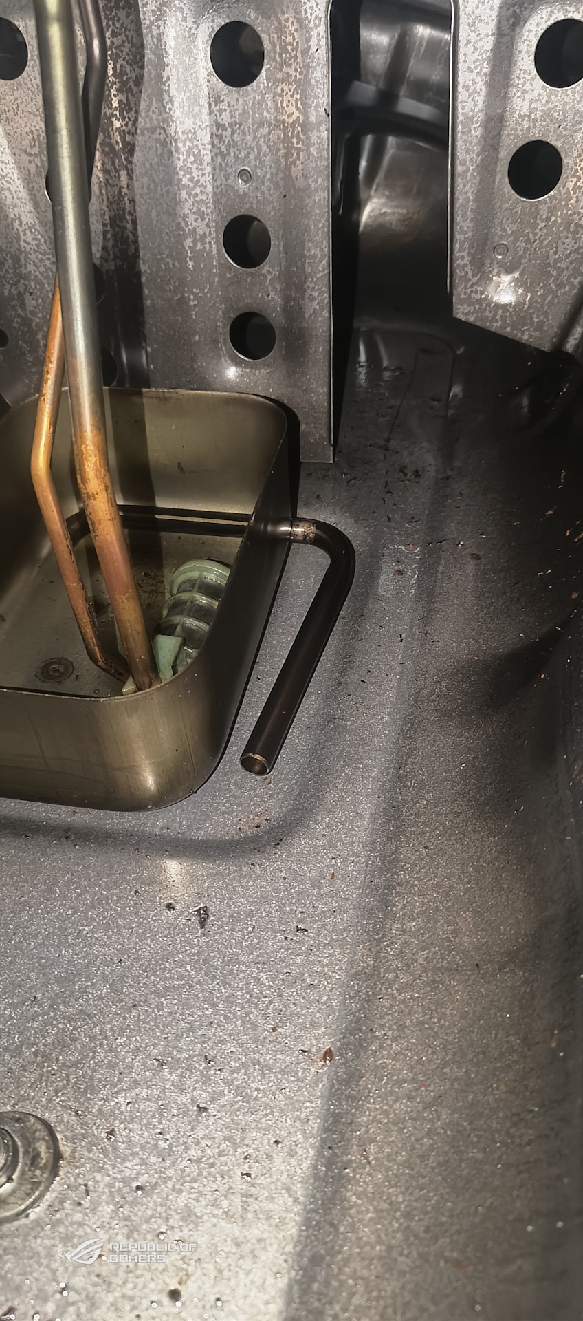

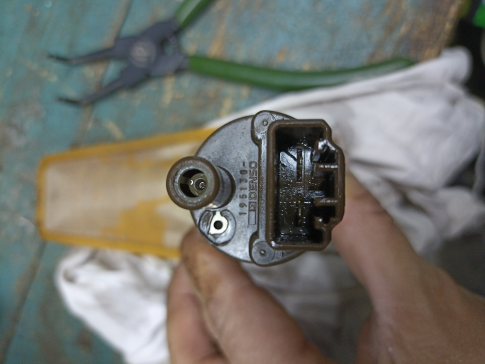

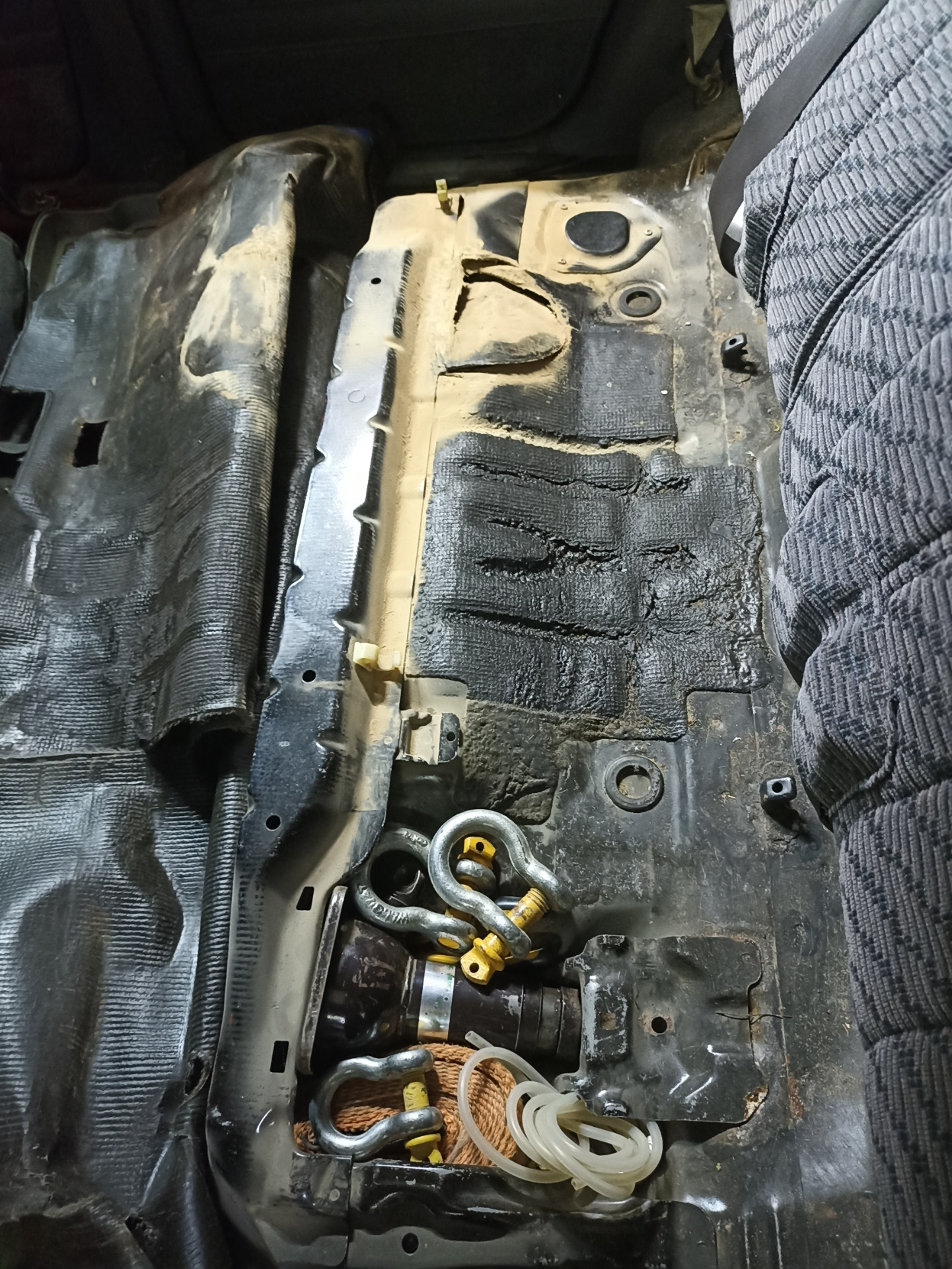

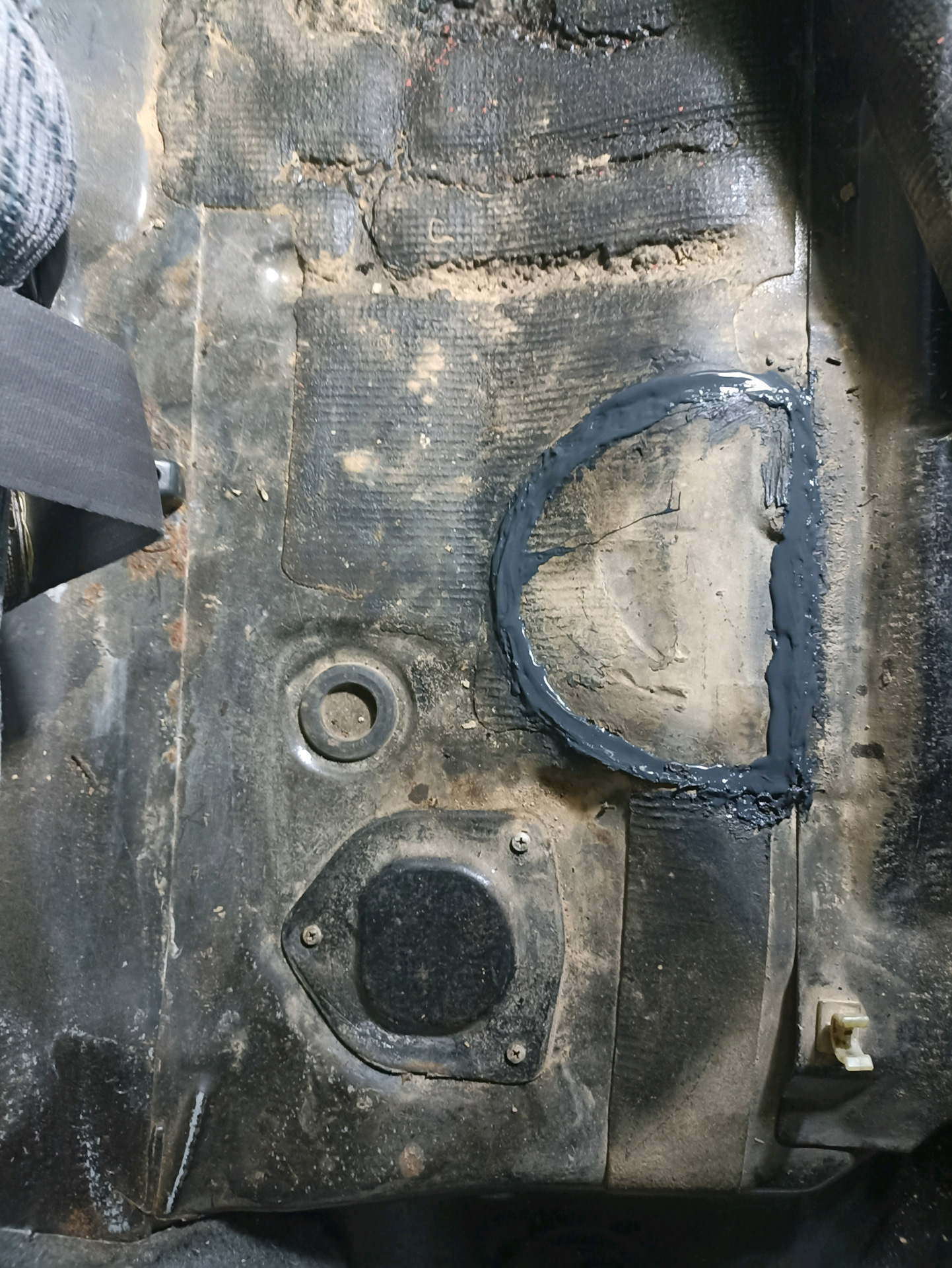

На всё мероприятие ушло меньше часа, так как отверстие в кузове я сделал
сильно заранее

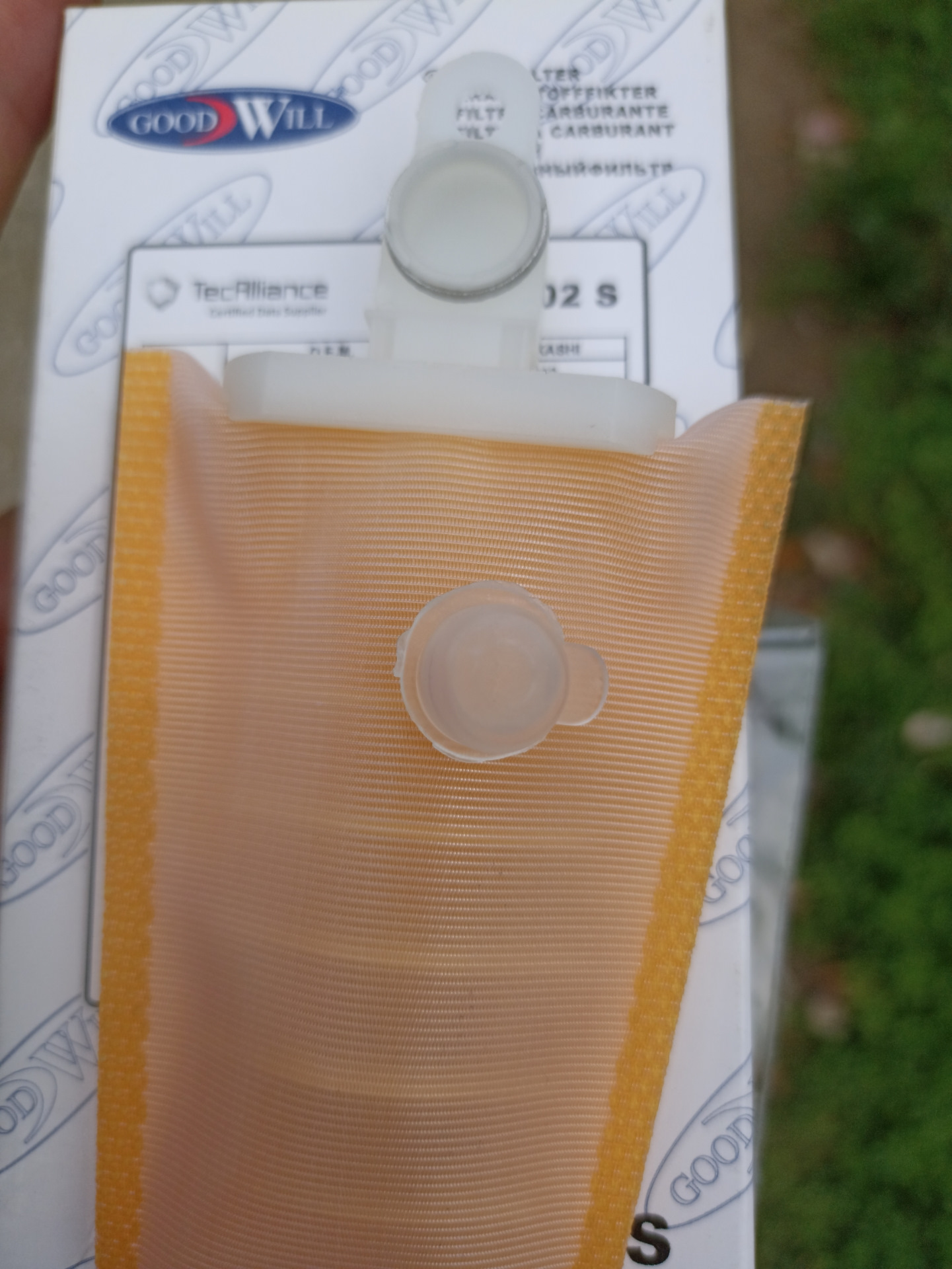

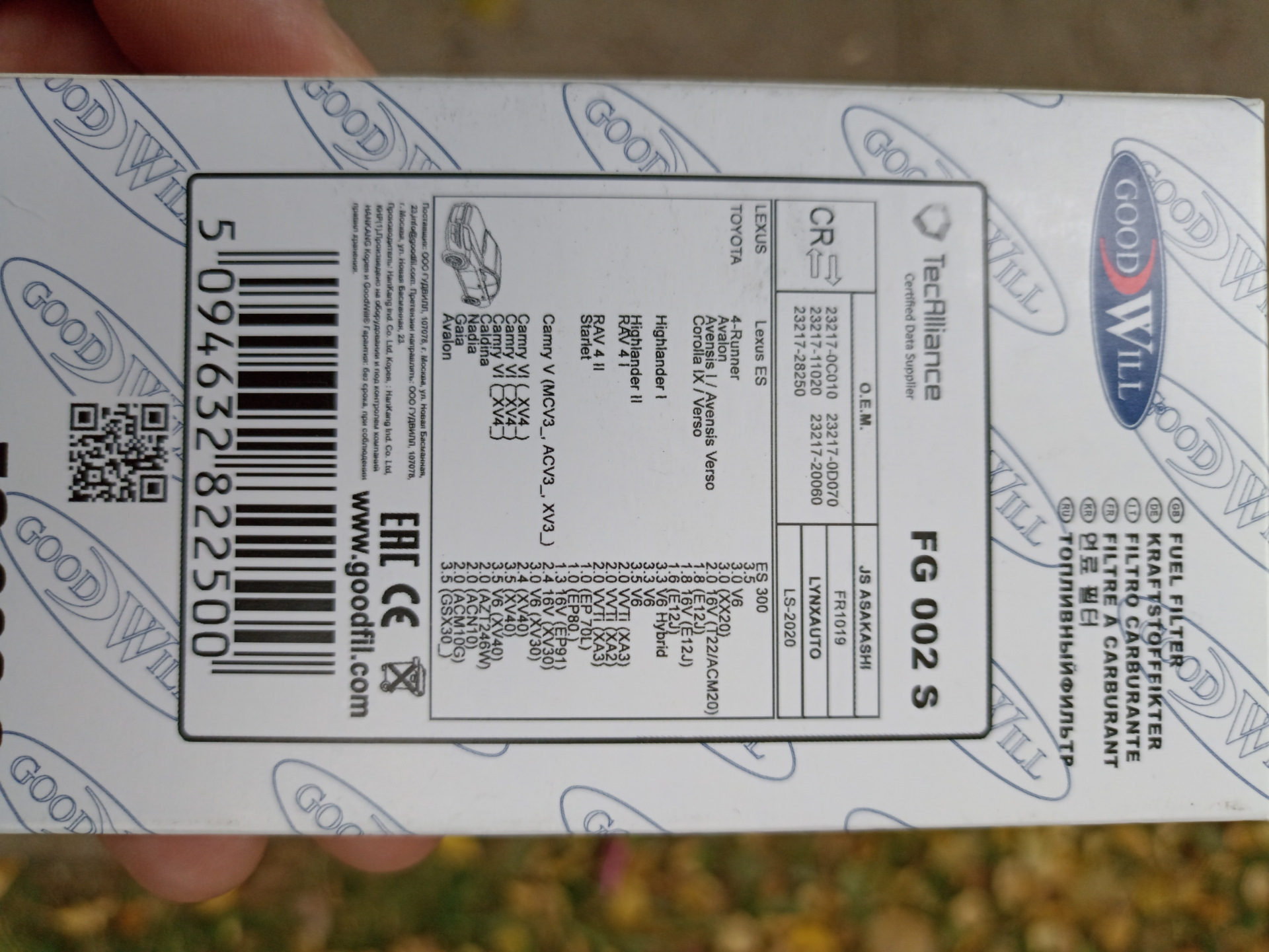

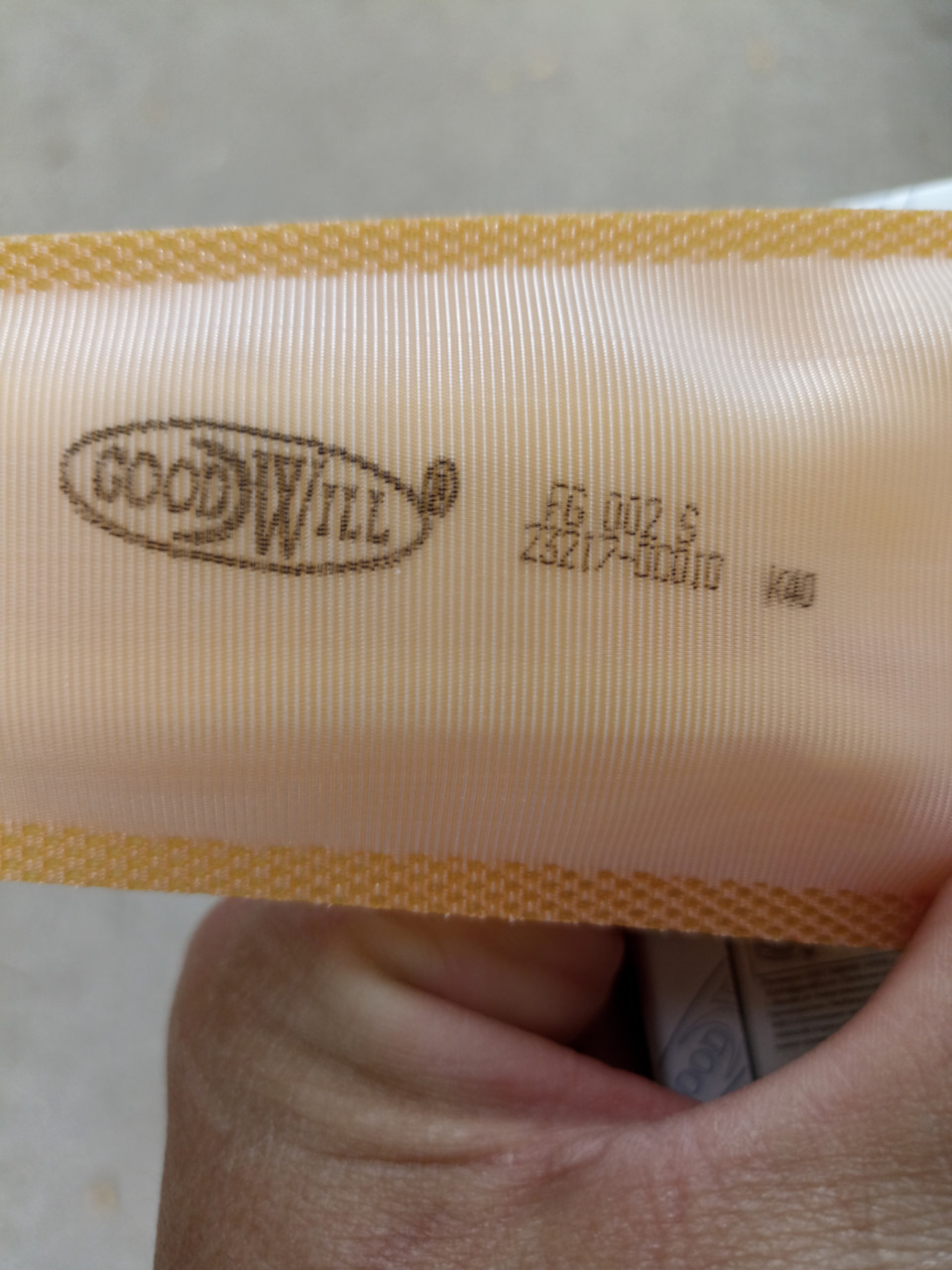

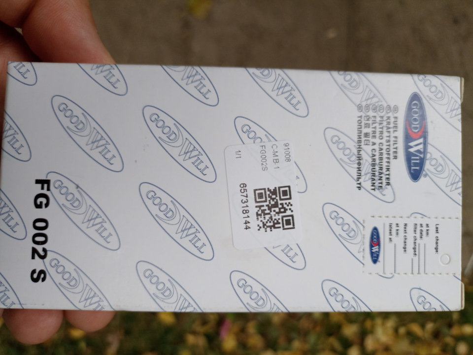

Фильтр взял самый бесплатный.

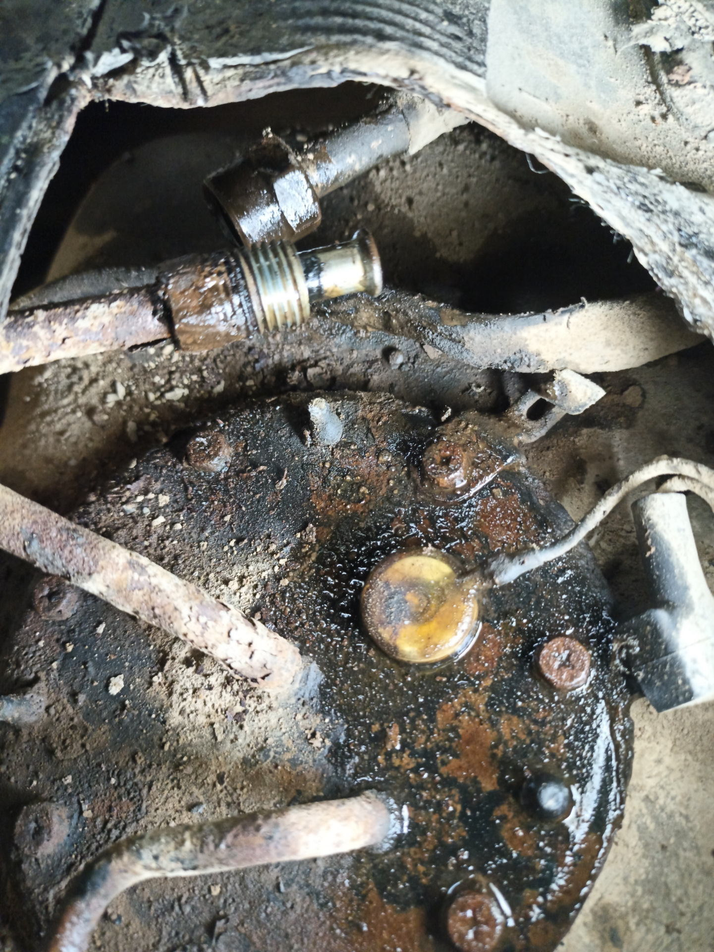

Много Монгольского песка на фото, из-за того, что выпиленная крышка держится не плотно, уже заказал герметик, чтоб еë прилепить.

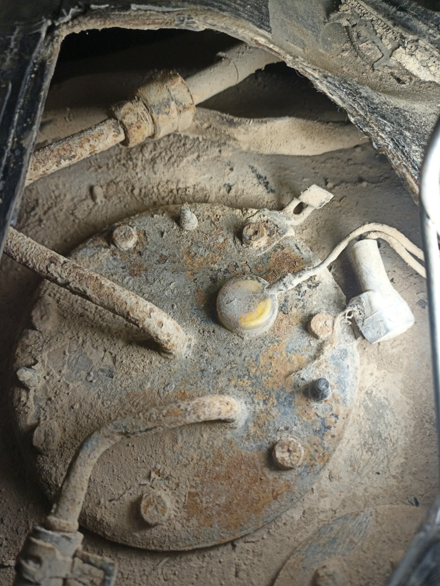

Гайку по глупости в прошлый раз так затянул, что пришлось использовать газовый ключ.

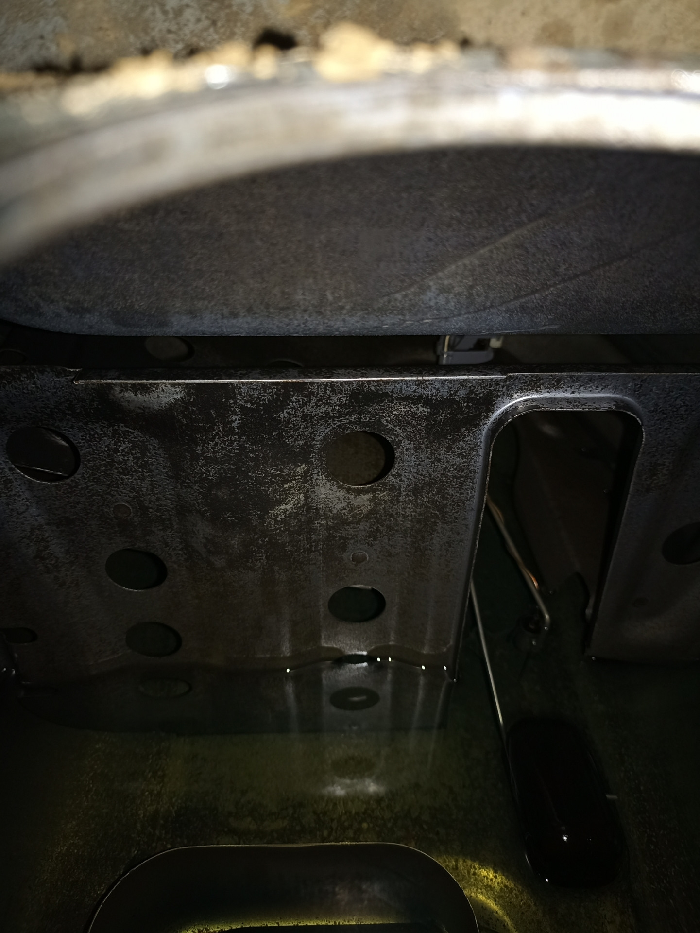

Теперь только так. В баке чисто.
По оттарированному показометру мультитроникса в нём 21 литр.
Так что треть это примерно край центрального стакана, в который погружен насос.

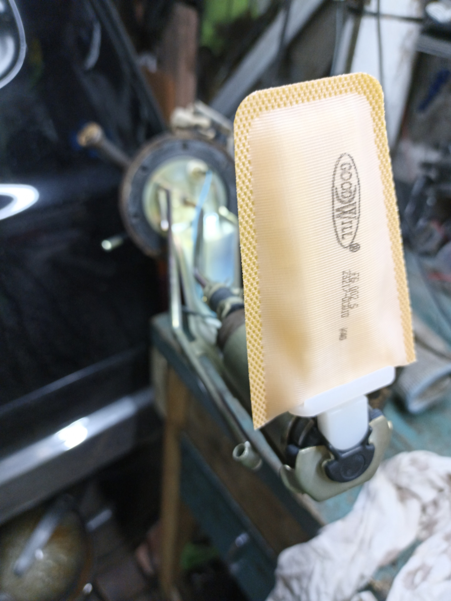

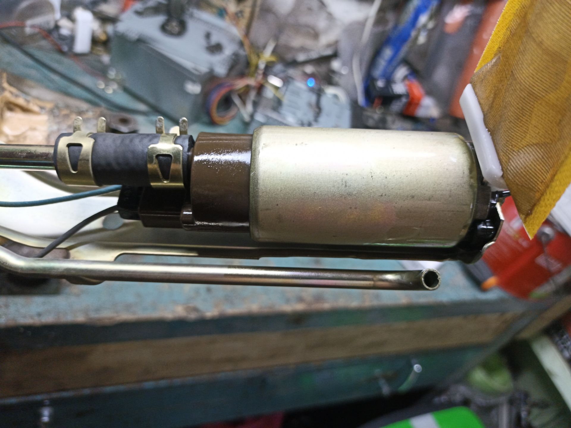

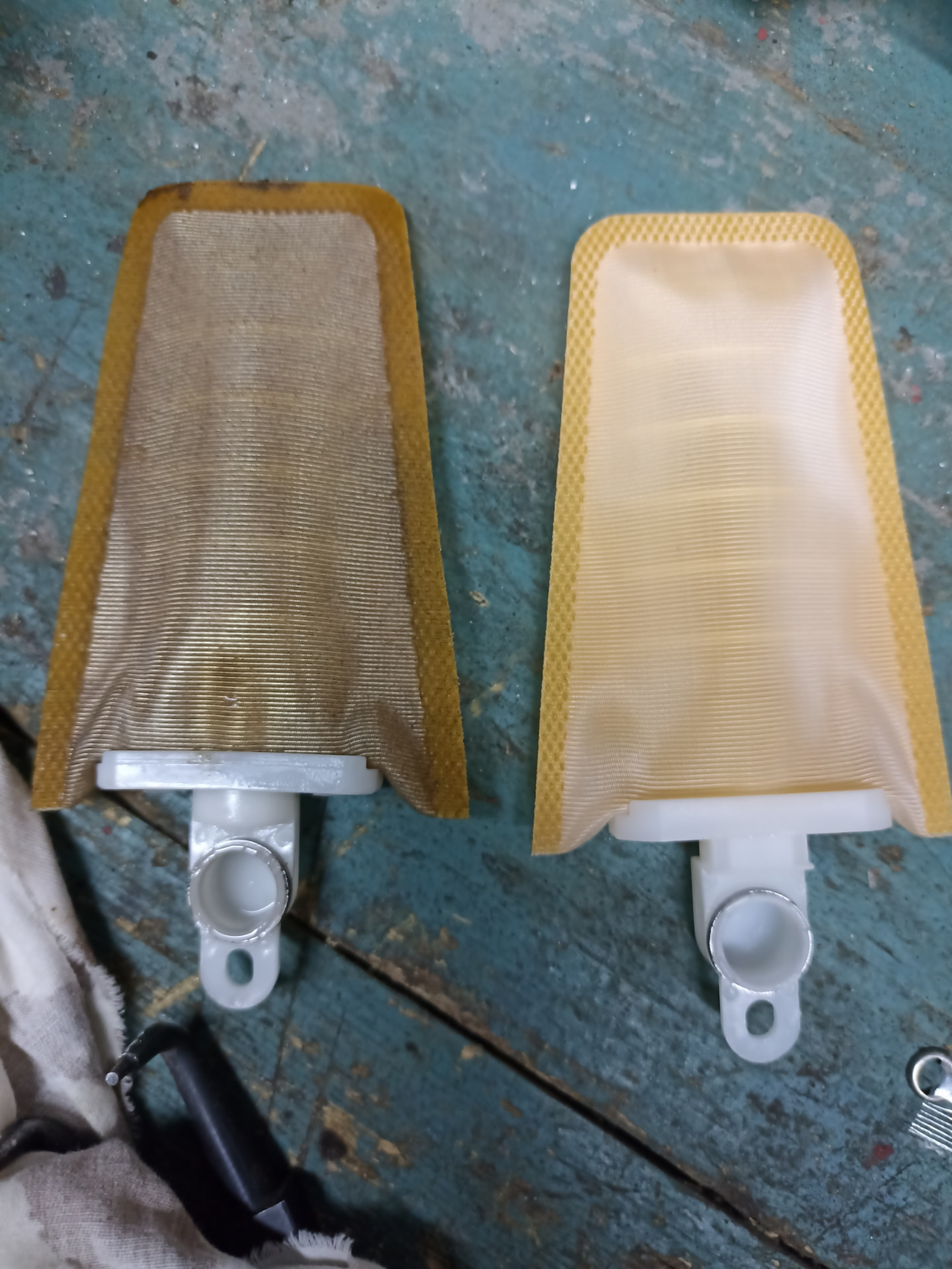

Бензин за время эксплуатации старого фильтра был из 6-ти разных стран и не только с колонок. Плюс несколько раз заправлялся из старых советских канистр, которые покупал для путешествий.
Состояние фильтра вменяемое

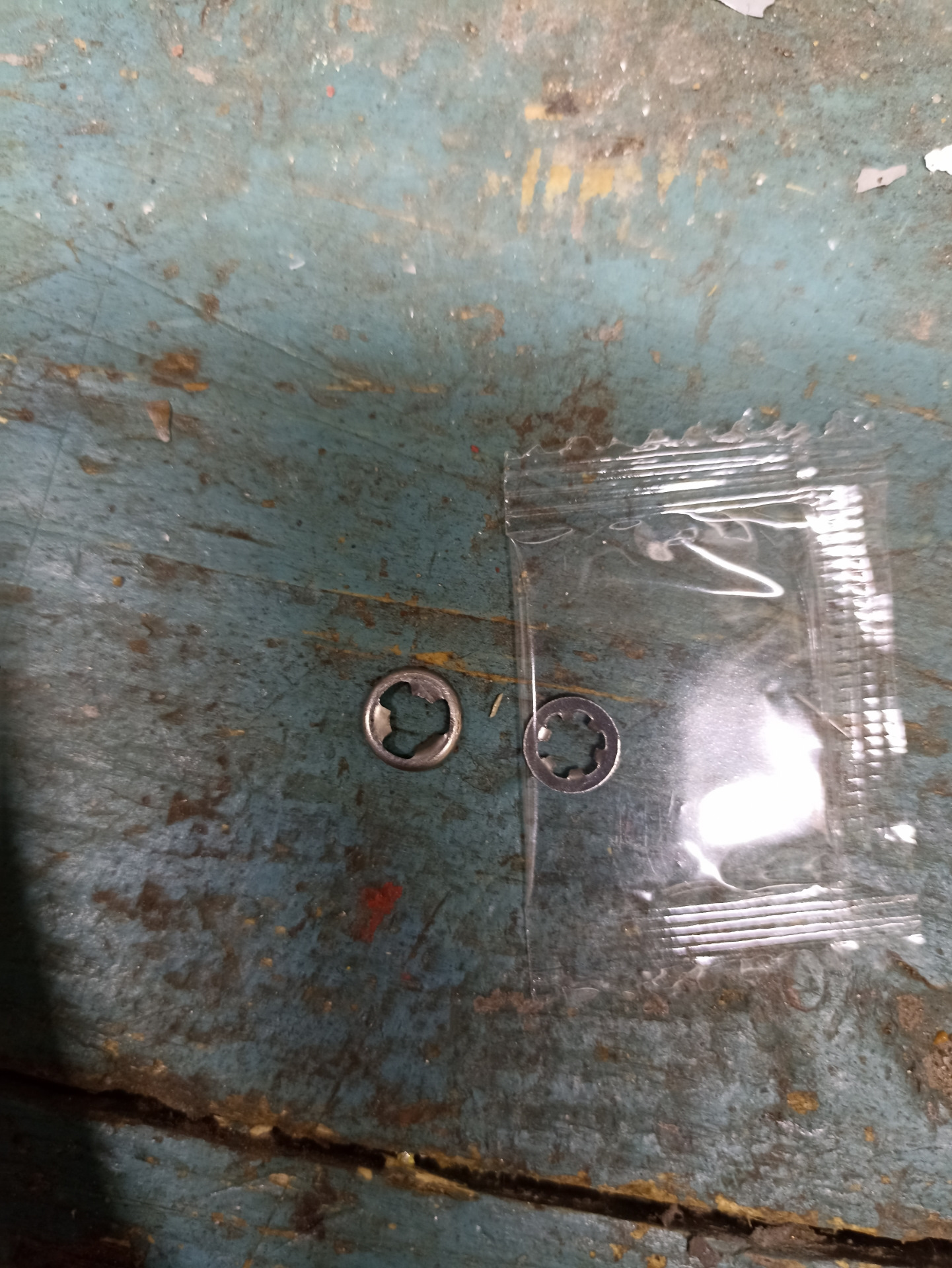

Единственный нюанс, стопорное колечко я так же оставляю родное,
не внушают мне доверия эти комплектные китайские.

я вот часто такое замечаю, что на бензиновых раннерах пилят кузов, не ужели нелегче снять бак?
Говорят много мороки, тем более в "полях"
А так, не сильно топорно, меня устроил этот вариант. Пока правда не приходилось экстренно лазить в это место.
надо было брать дизеля)) один раз залез поменял фильтр прокладки и забыл на 30 лет еще хД
а через 30 лет ввалил денег под сотку чтоб дизеляку оживить?

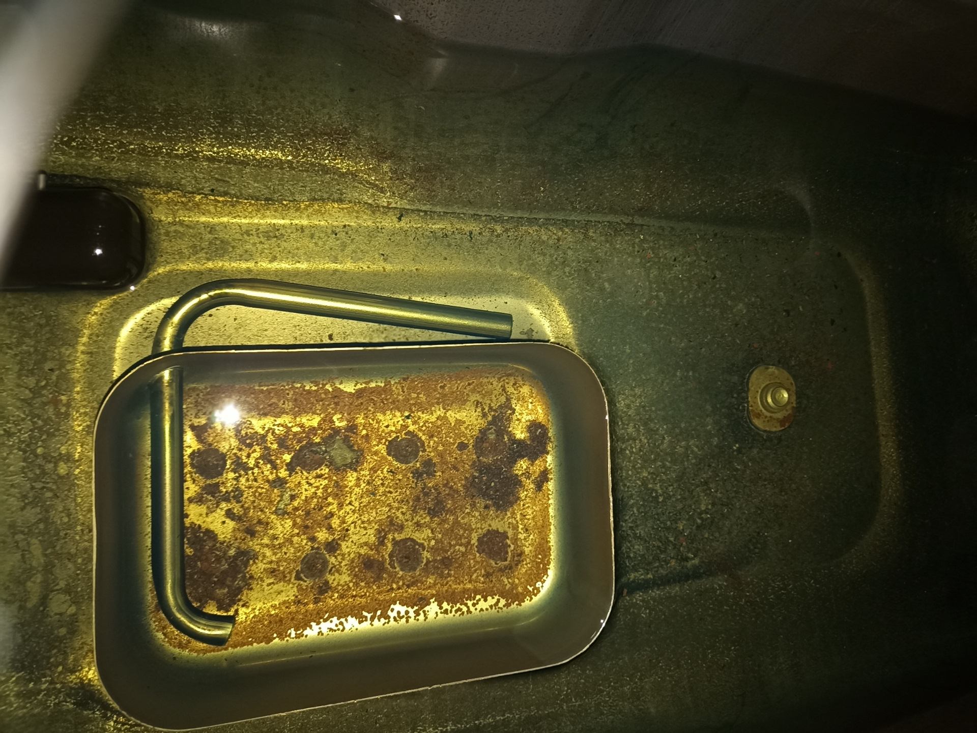

Я в бак дважды лазил, и то по собственному желанию. Так то всё работает как часики.
Ну если все герметично то и проблем небудет) вот состояние бака)
как новенький)
Мне ранер достался без выпиленного куска.Просто дыра. Заклеил герленом. Позже хочу из жести вырезать и на саморезы
