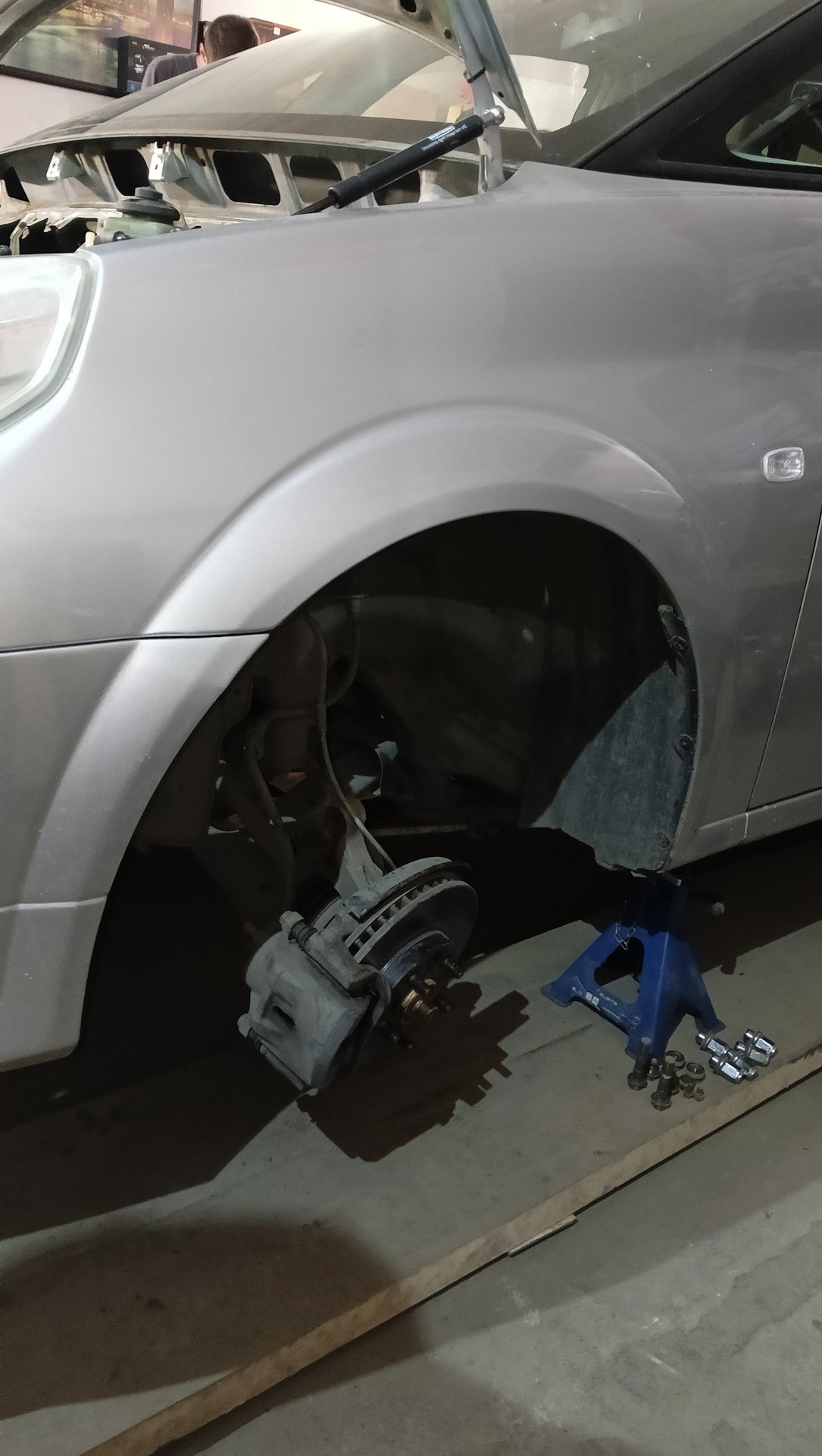

Полтора года назад я установил передние стойки, так называемые "контрактные", Замена передних стоек. Toyota Opa., Но примерно через год левый амортизатор начал подтекать и этим летом амортизатор начал стучать.

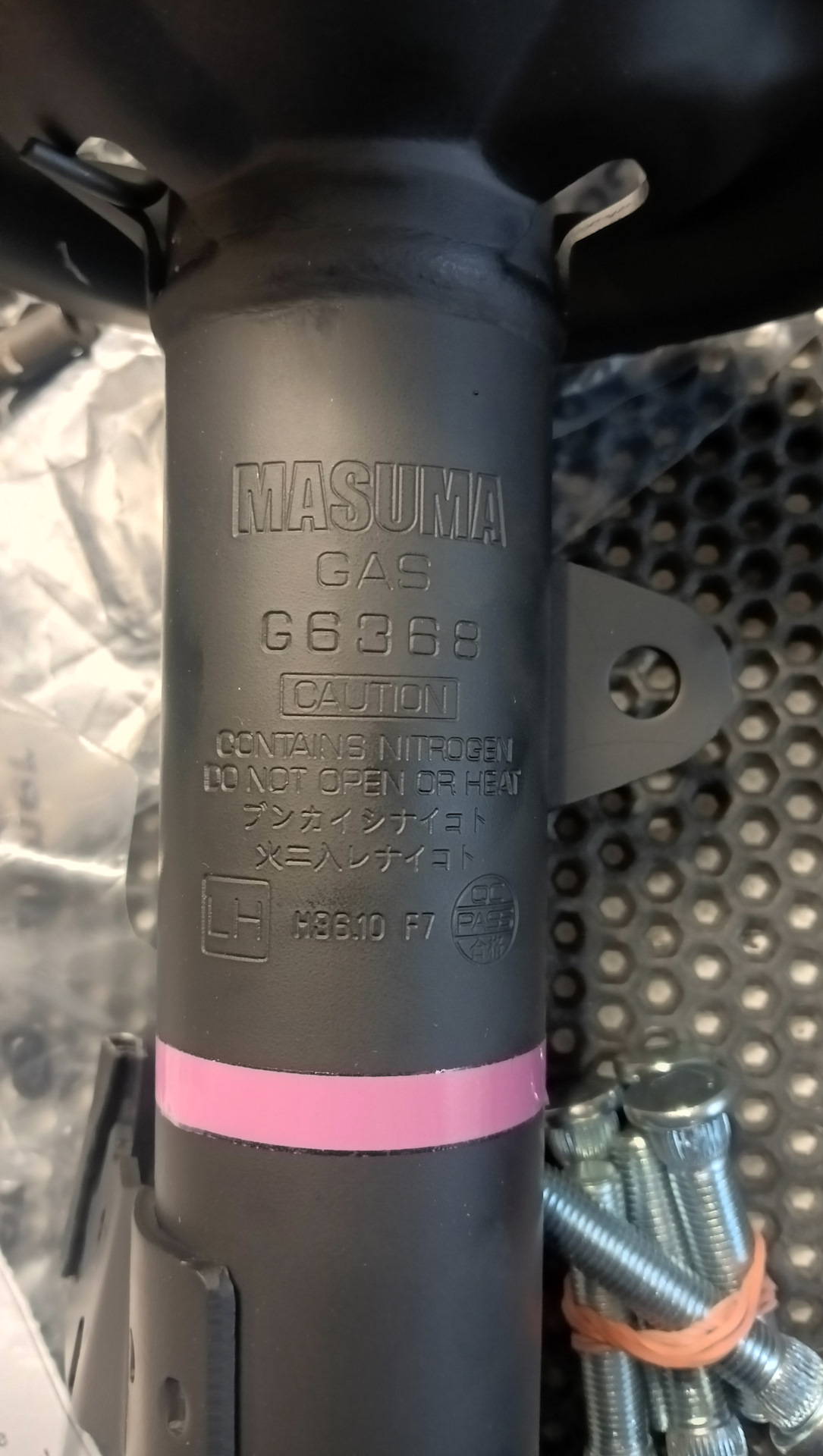

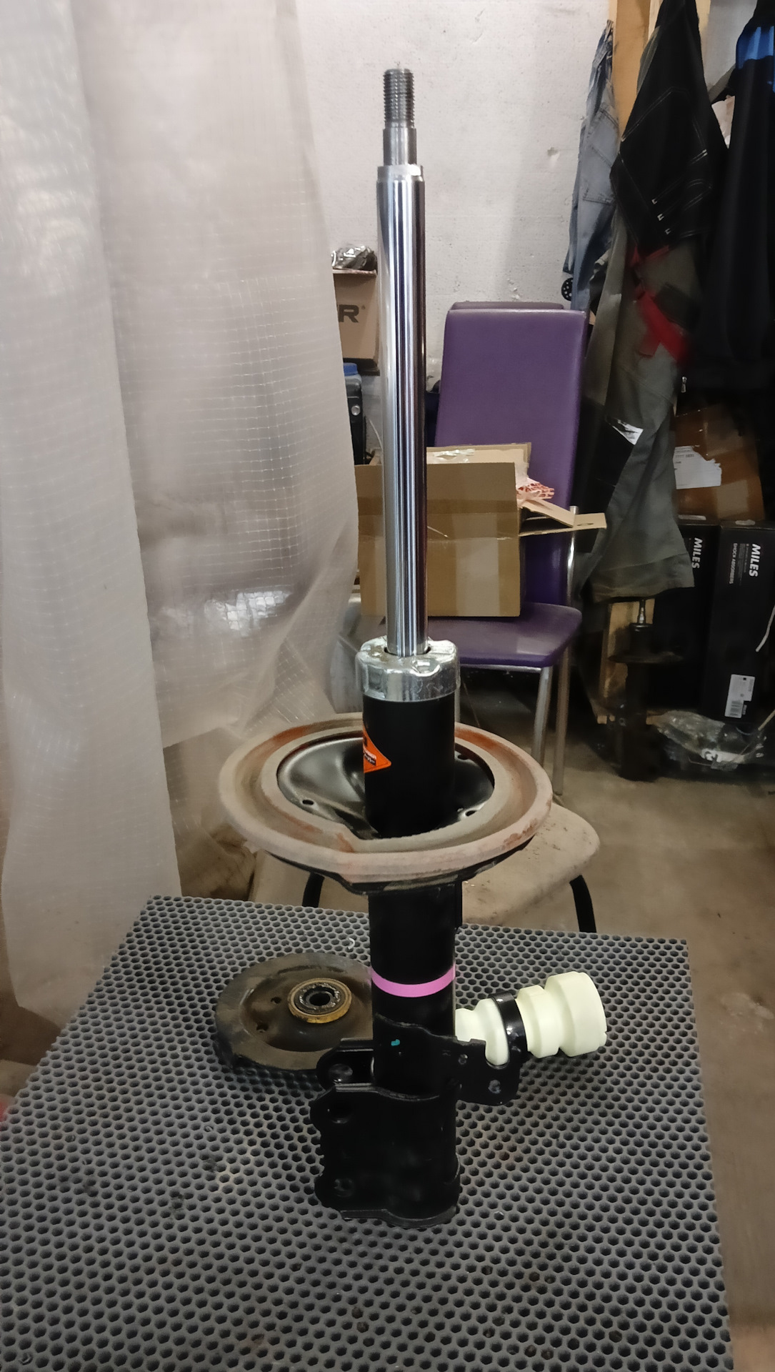

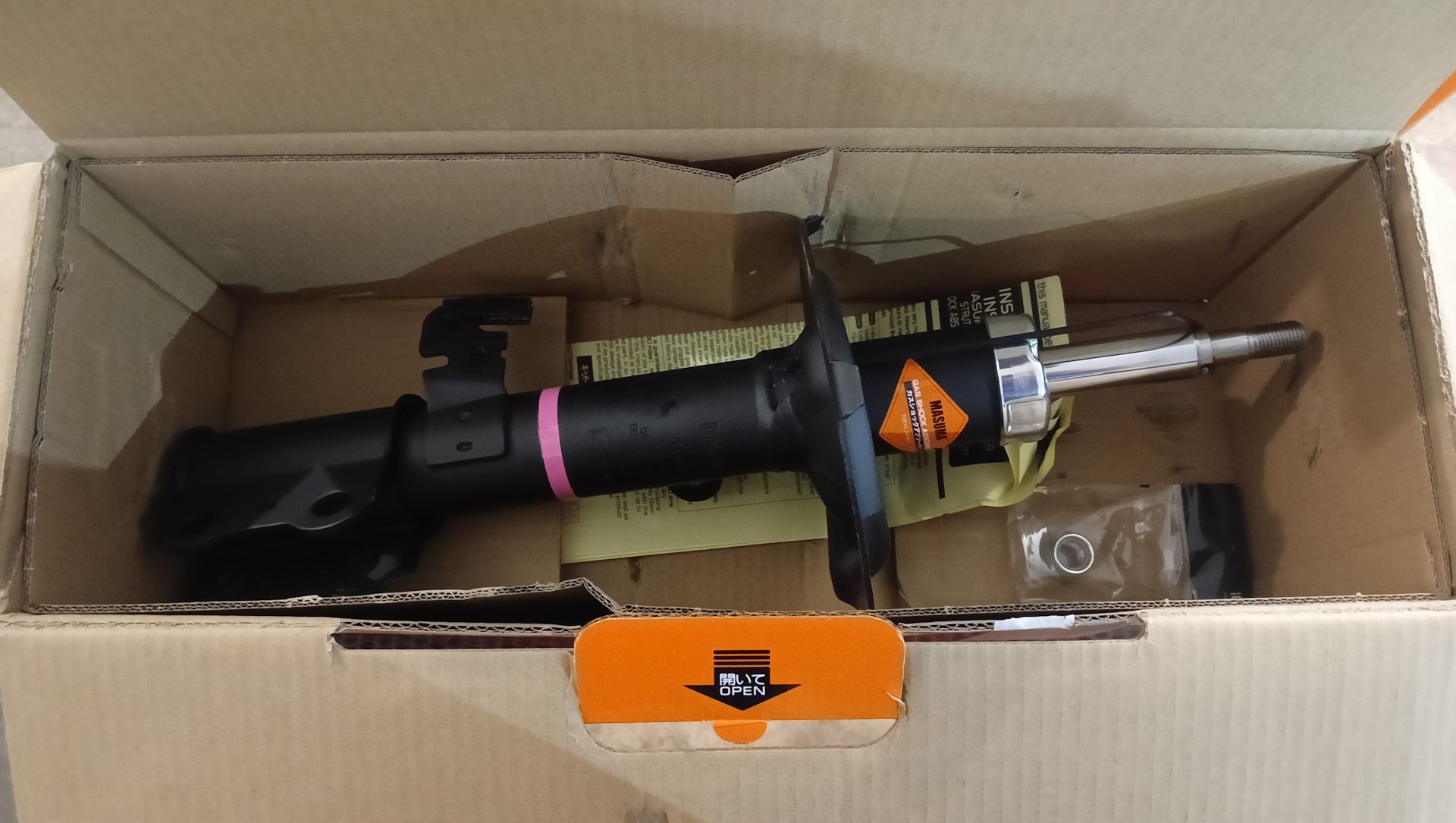

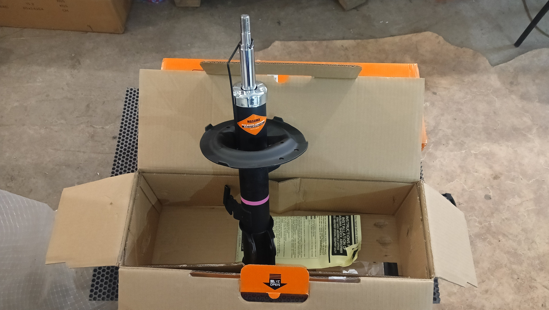

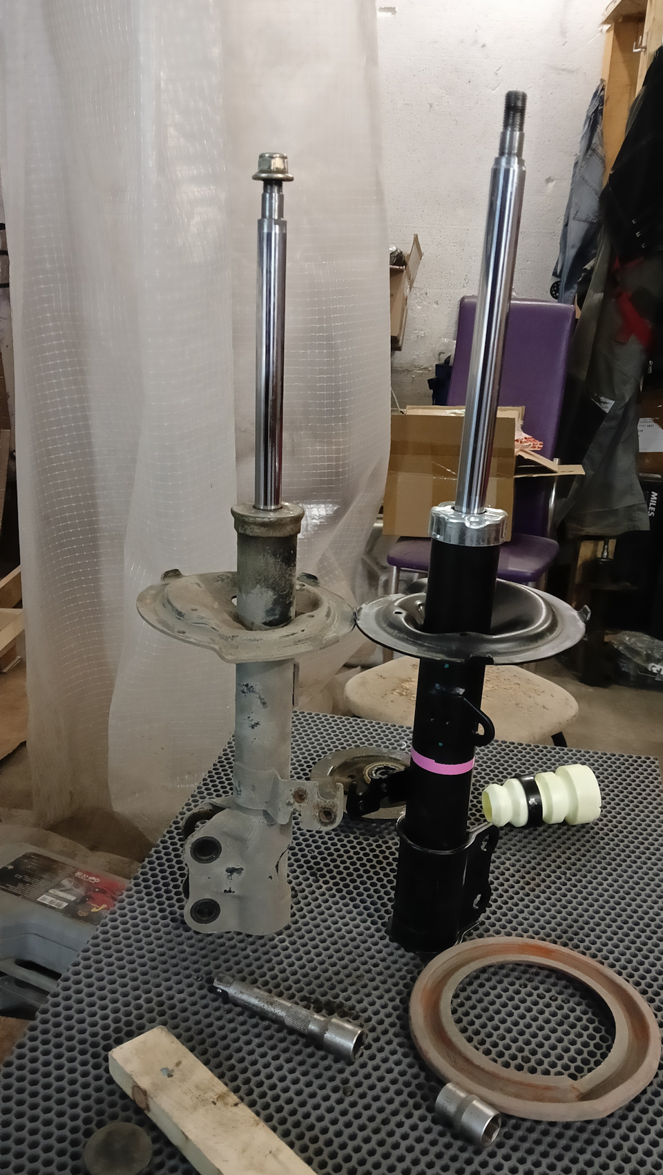

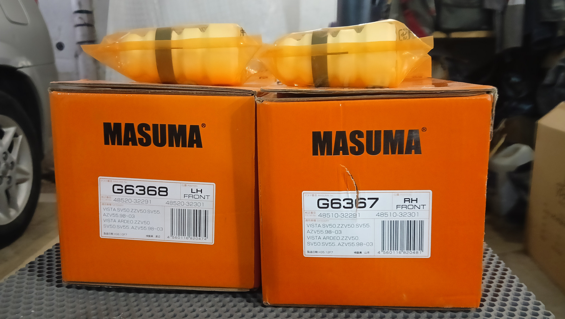

Поскольку выбор амортизаторов, на мою машину, очень маленький, либо полный Китай, который не известно сколько прослужит, либо KYB или Tokico, но они по цене не устраивают. На форуме нашёл информацию, что подходят амортизаторы от Vista Ardeo в кузове SV50, ZZV55. И там же были указаны номера на амортизаторы Masuma. Отличия амортизаторов, в том, что у амортизаторов от Vista Ardeo диаметр штока 22 мм, и шток длиннее примерно на 30 мм. А у стандартных амортизаторов Toyota Opa шток 20 мм.

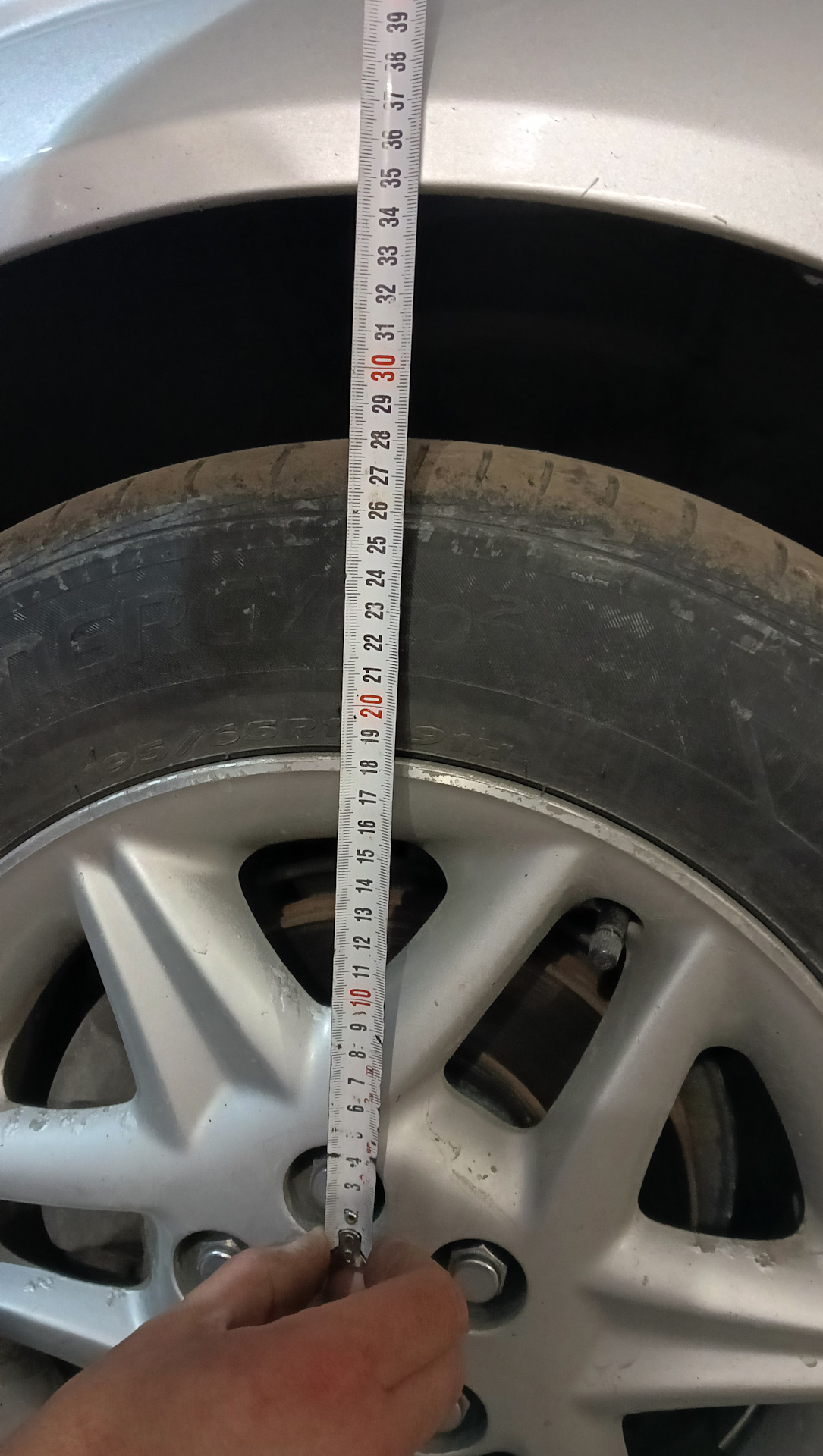

А также буду устанавливать проставки толщиной 20 мм. Потому что после Замены задних амортизаторов и пружин получилось так, что задняя часть кузова выше, чем передняя и машина выглядела не очень, с таким наклоном.

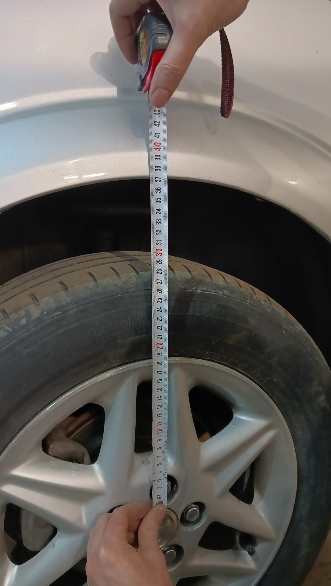

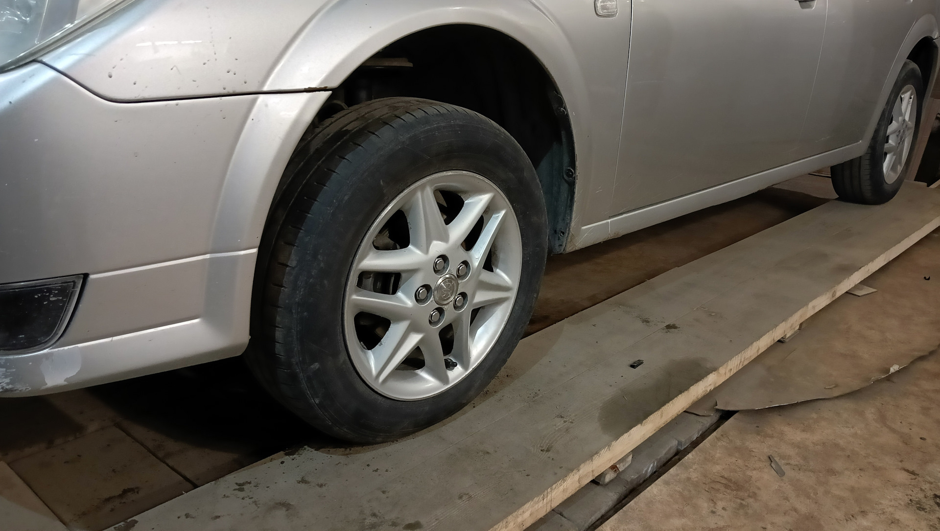

Перед заменой замерил расстояние от центрально отверстия диска до крыла.

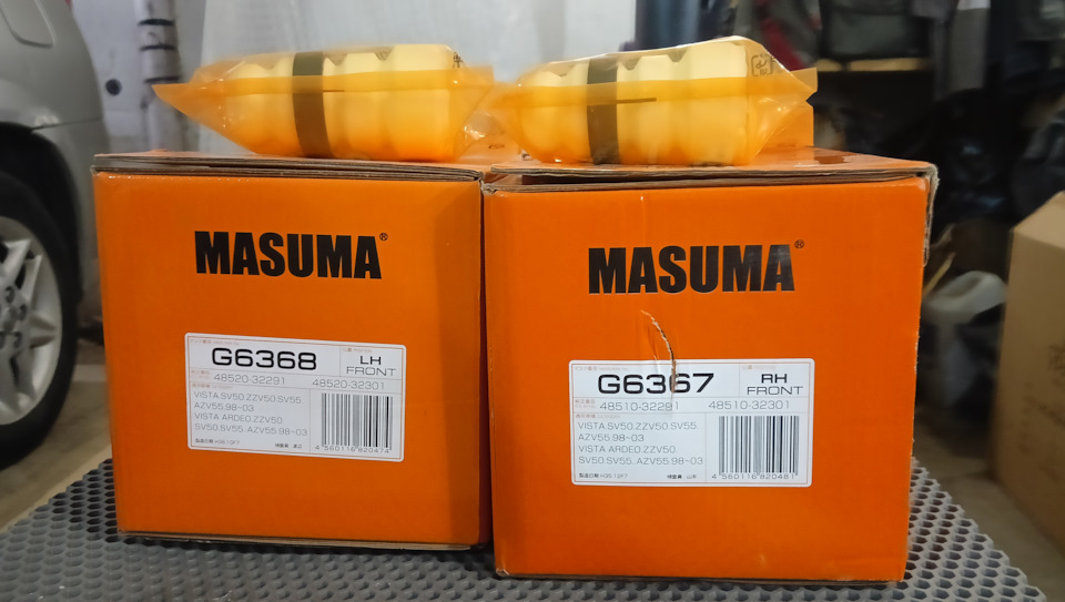

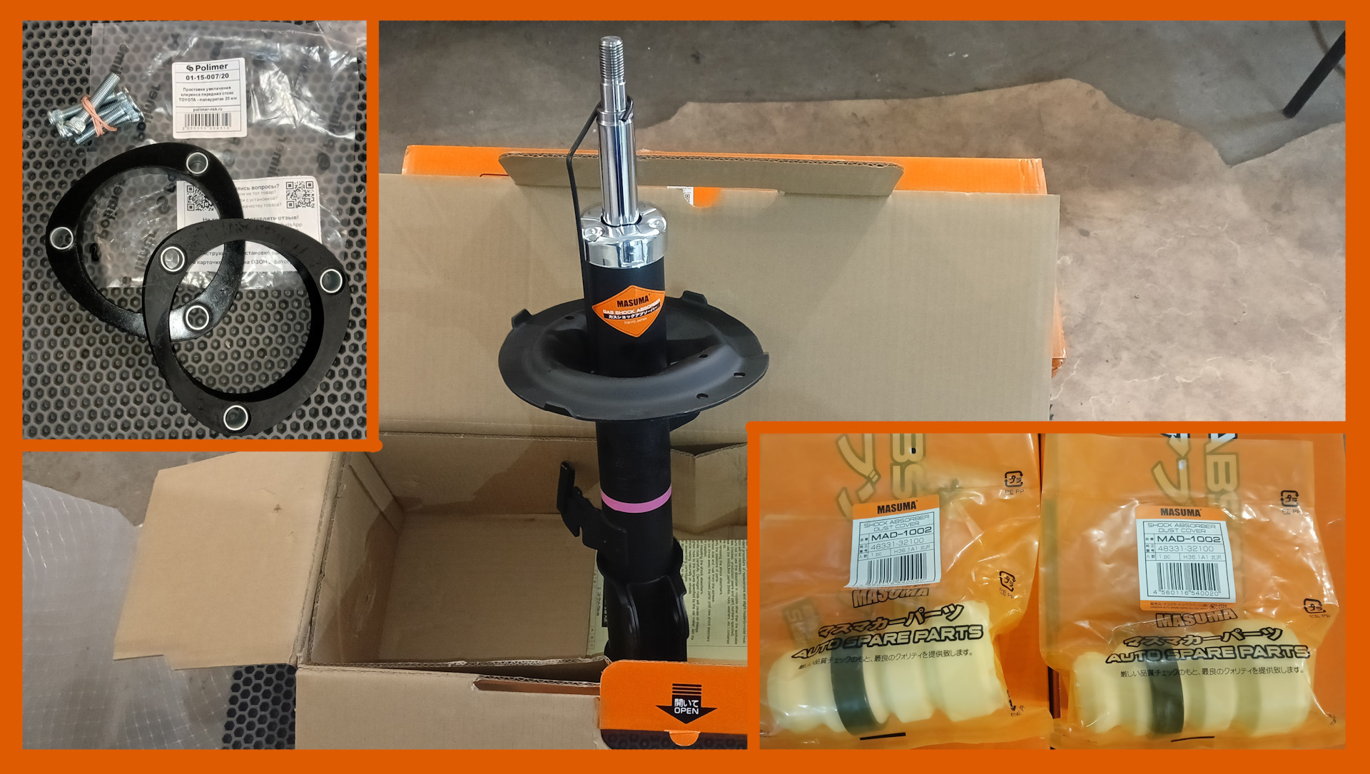

Запчасти:
— Амортизаторы лев/прав Masuma G6368 / G6367

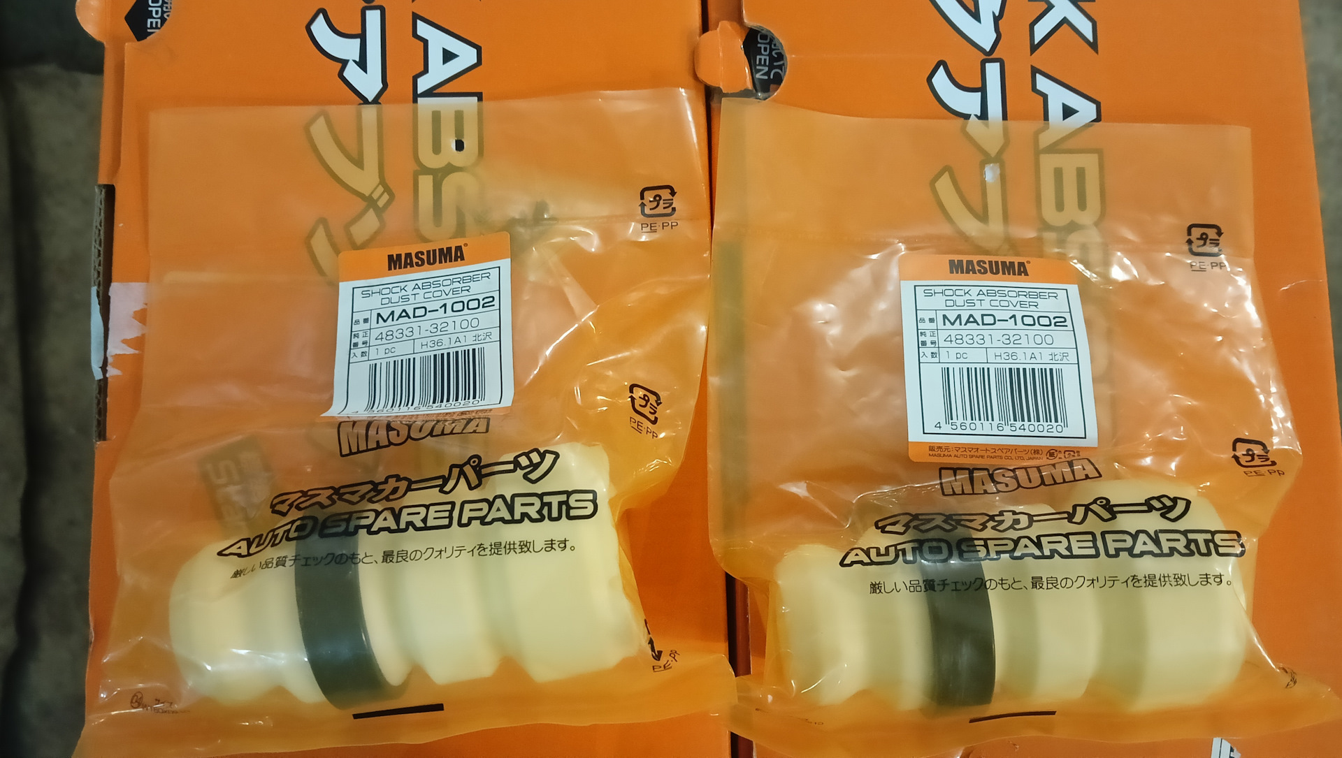

— Отбойники Masuma MAD-1002

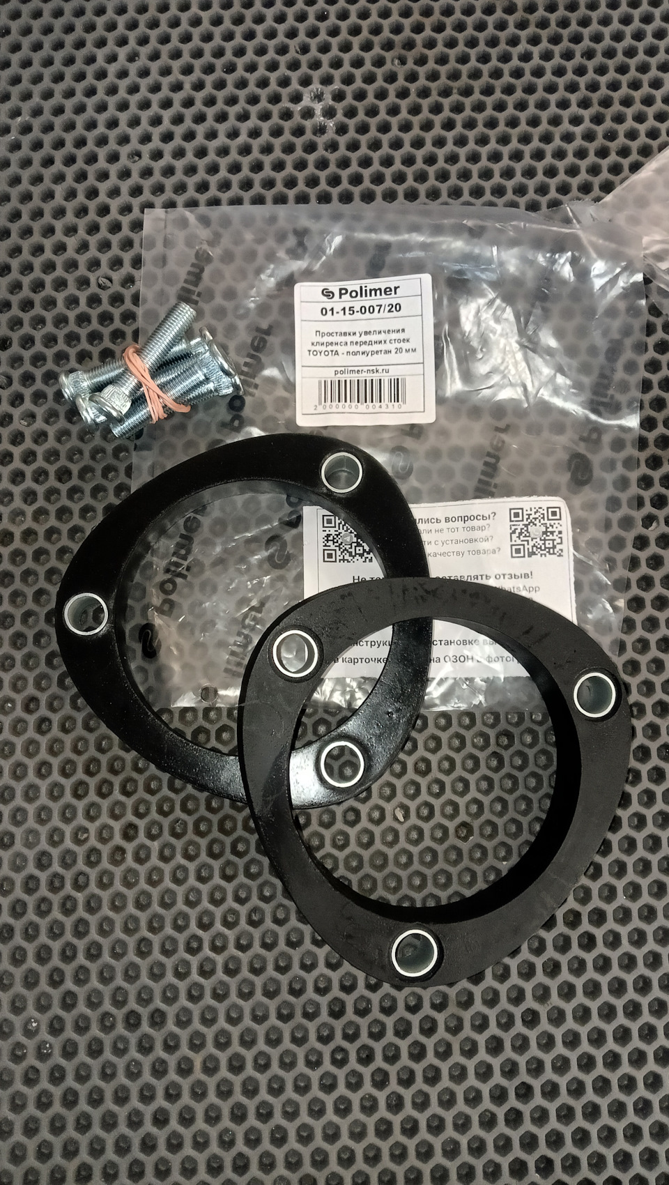

— Проставка для увеличения клиренса 20мм. Polimer 01-15-007/20

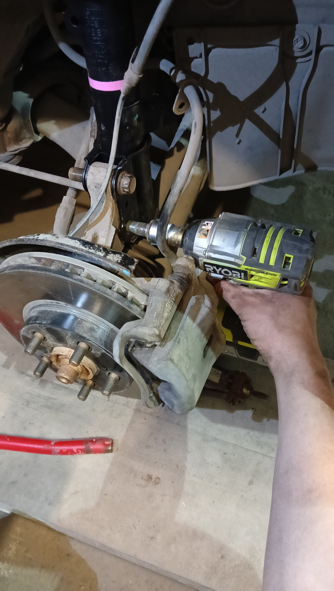

В процесс снятия стоек углубляться не буду, там всё просто, откручиваем всё что мешает и вытаскиваем стойку.
Кстати, буду пользоваться гайковёртом, очень удобная вещь при ремонте.
Если, вдруг, нужны подробности, то смотрите видео.

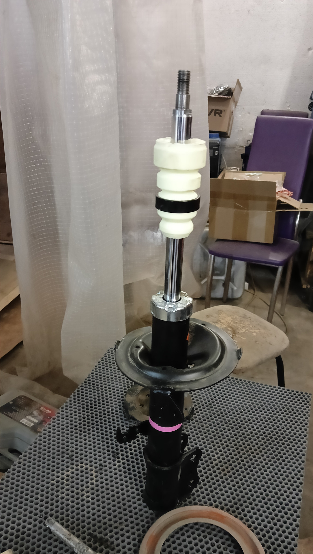

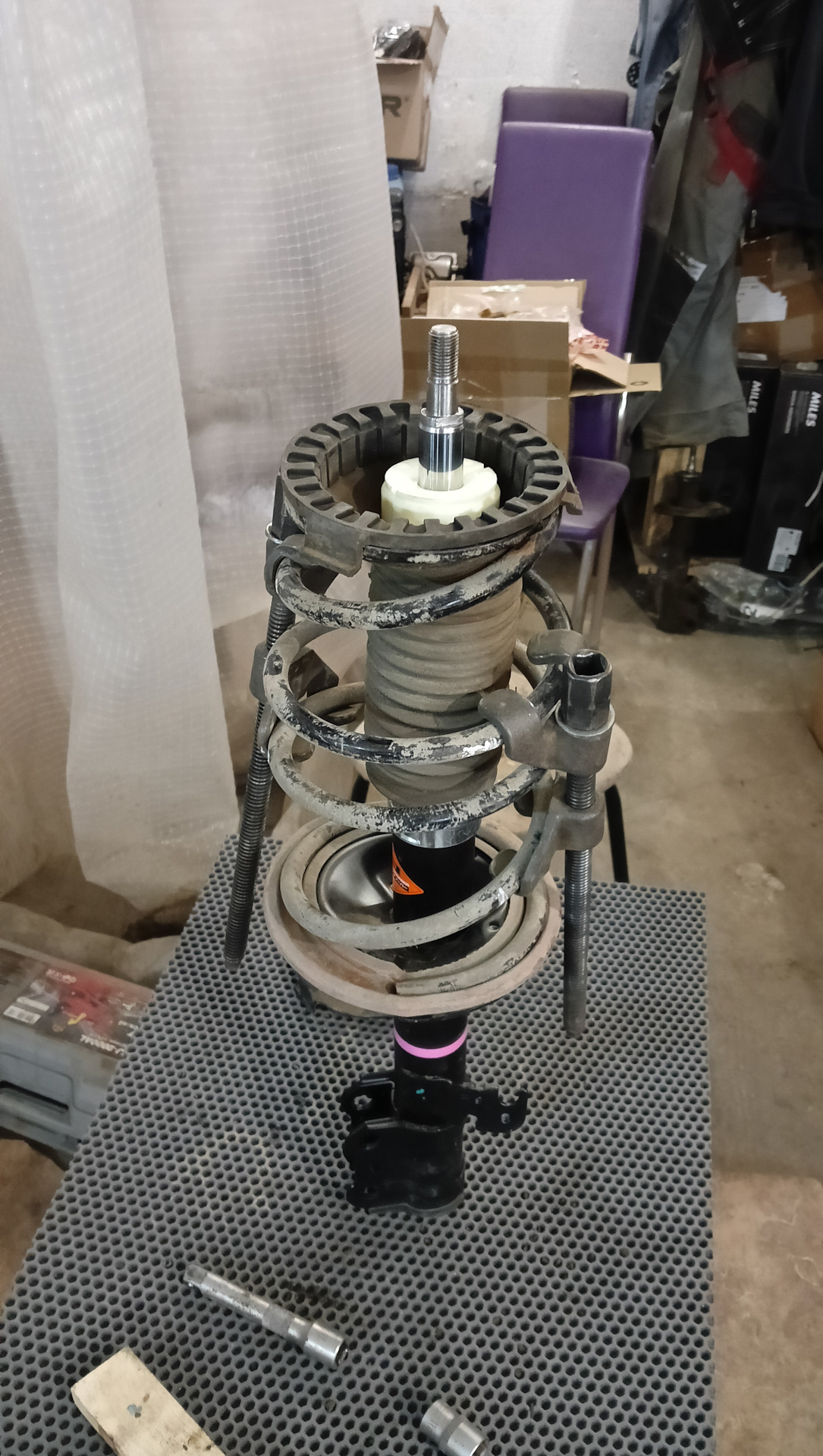

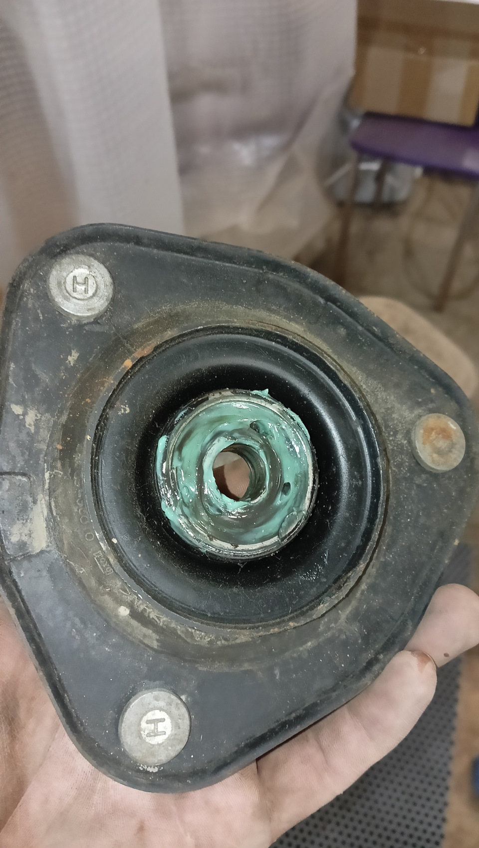

Далее, стягиваю пружины стяжками, откручиваю шток амортизатора и снимаю со старого амортизатора всё, что будет ставится на новый амортизатор.

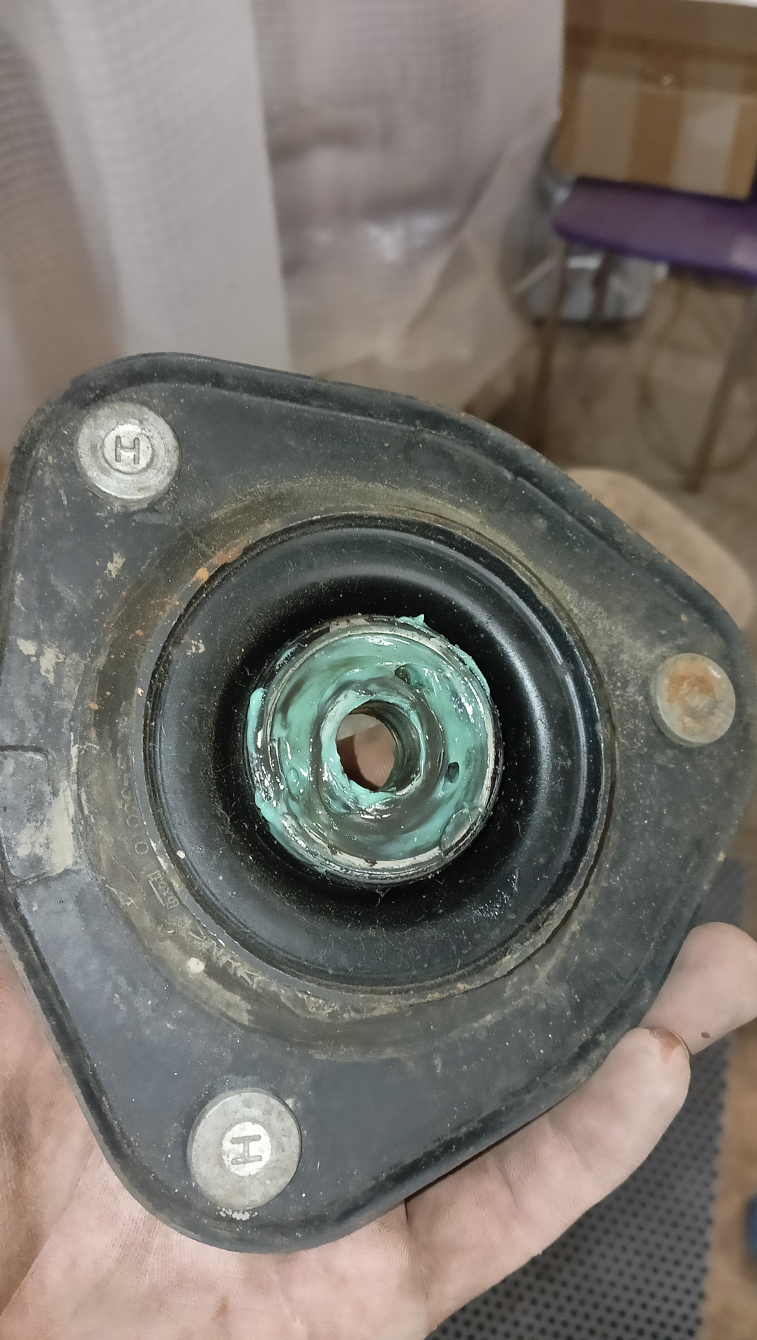

И добавил новой смазки в опорный подшипник.

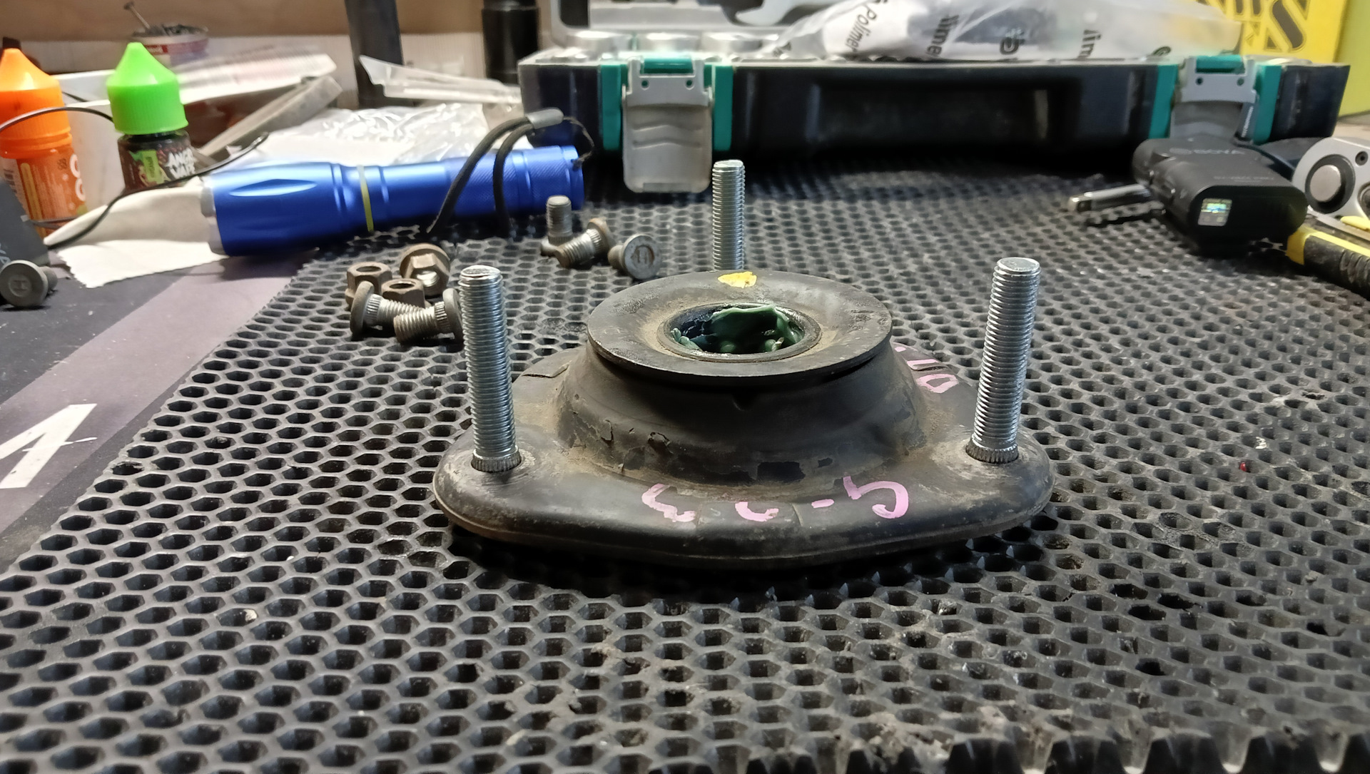

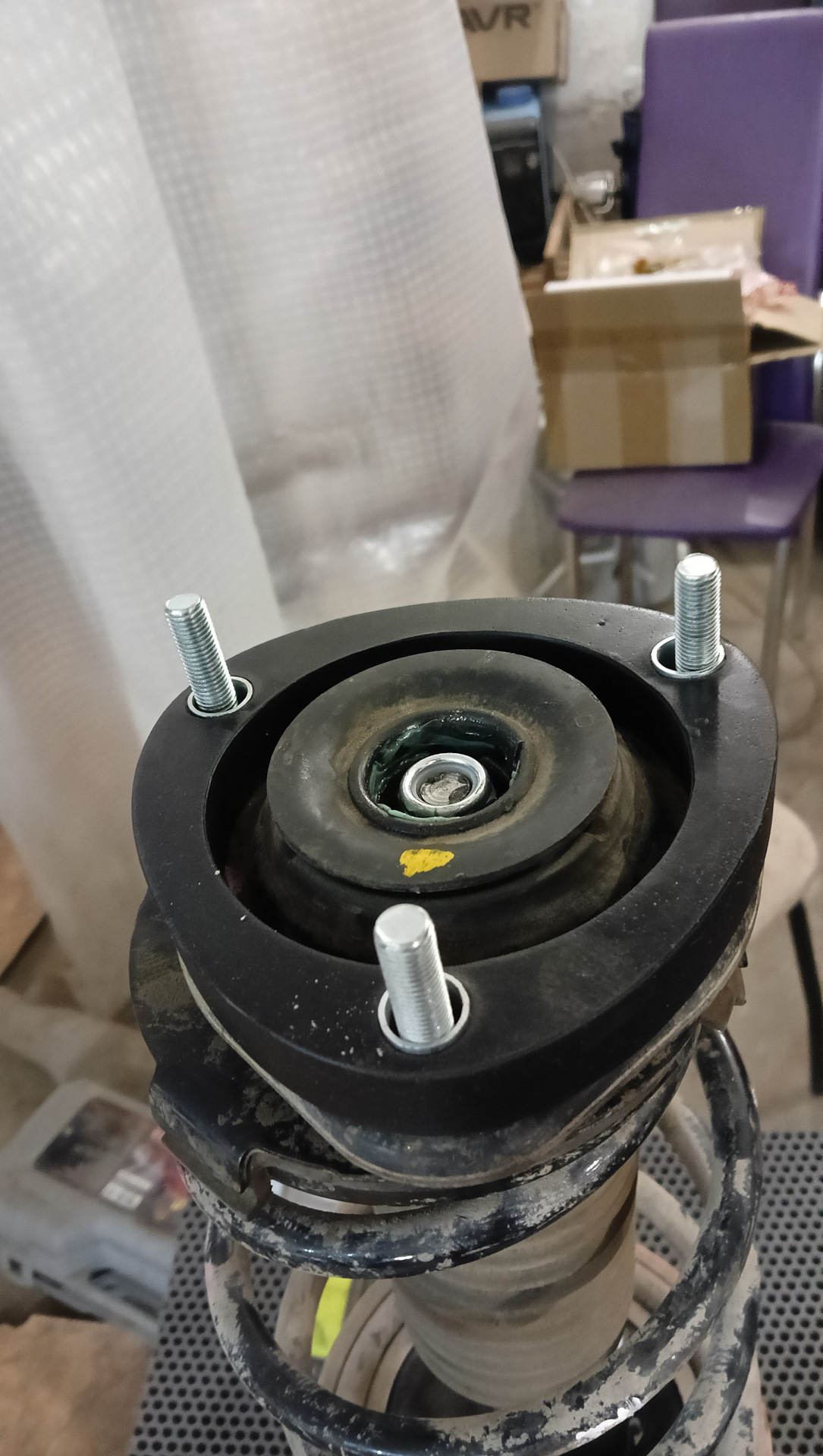

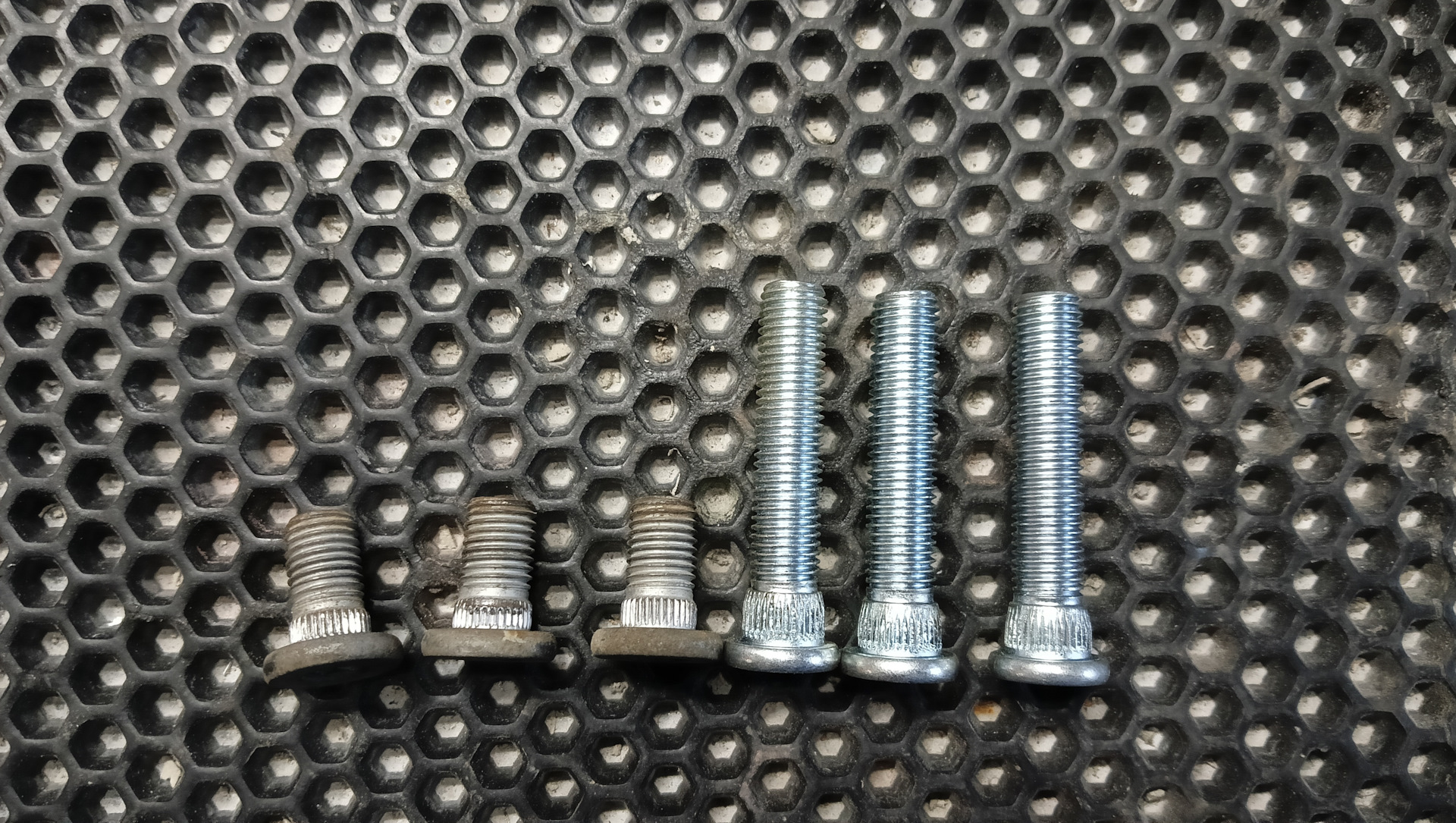

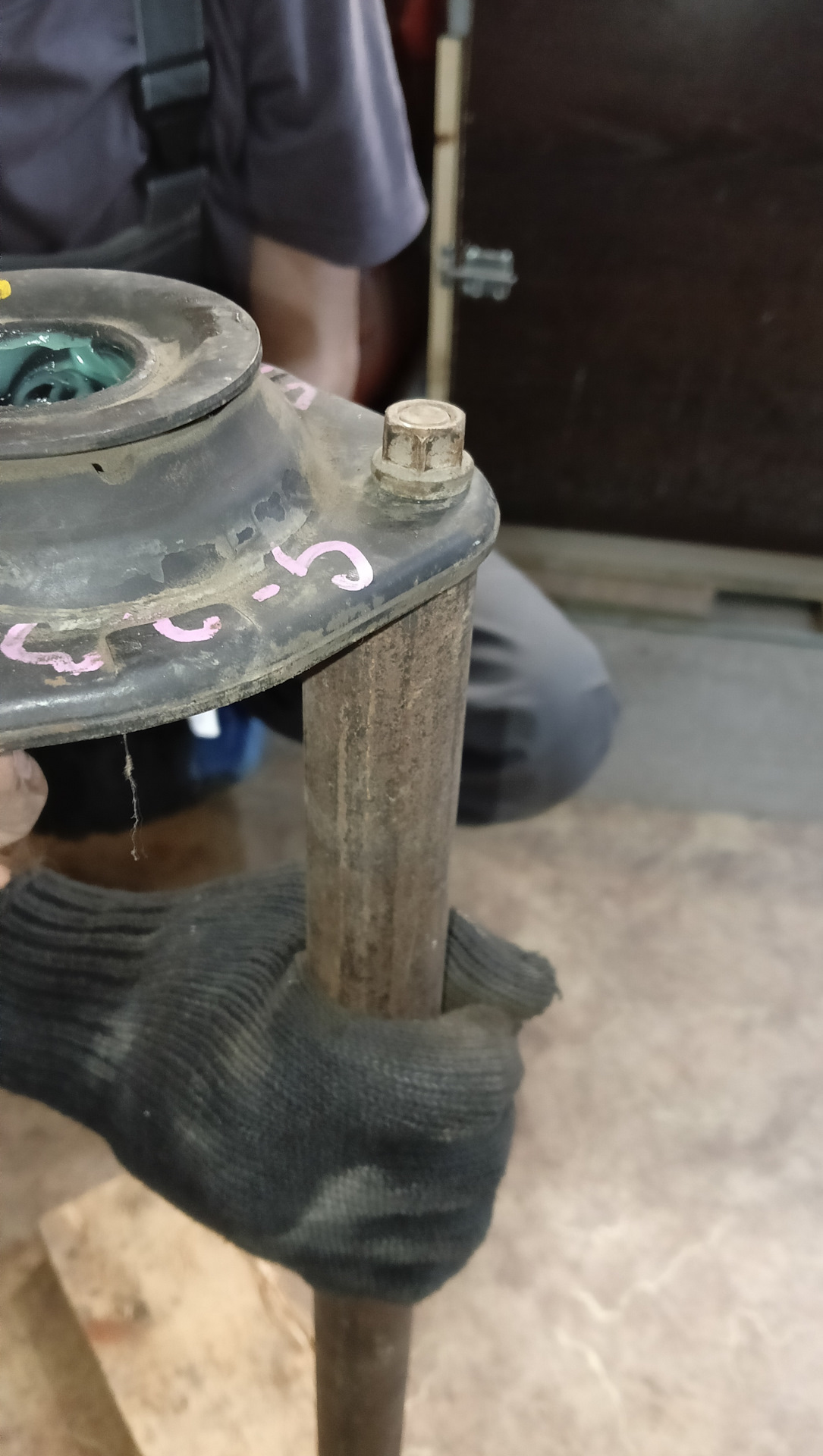

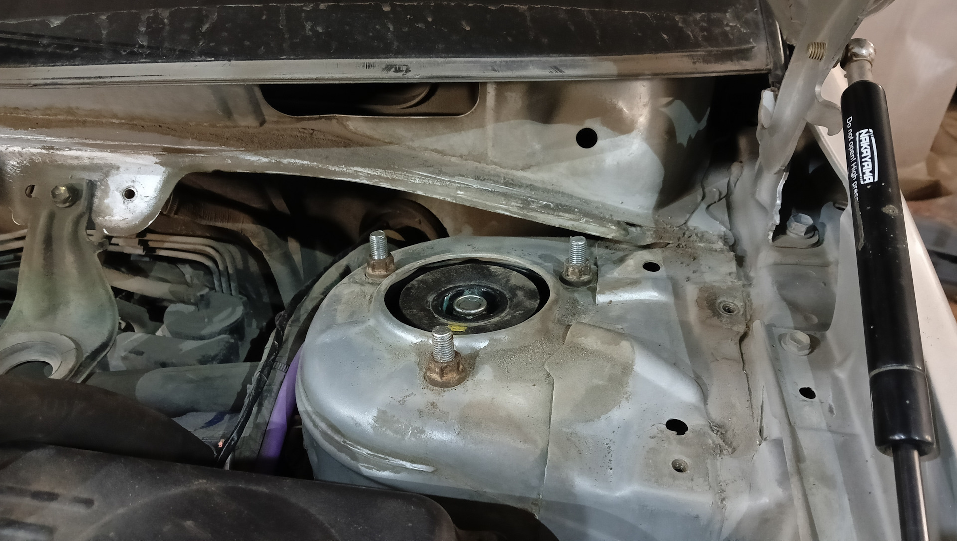

Теперь настало время поменять шпильки на опоре амортизатора. Потому что будут установлены проставки 20 мм.
Выбить старые шпильки не составляет труда, главное взять молоток побольше, а вот чтобы установить новые пришлось взять трубу, ещё 2 руки, чтобы держать трубу и всё тот же молоток, что бы забить новые шпильки.
Стоит отметить, что шпильки чуть тоще и забиваются гораздо труднее, чем выбиваются старые.
И после установки новых шпилек собрал стойку и установил на место.

Если шток длиннее то лучше было пружины усиленные поставить чтоб ход у стойки нормальный был, тогда болты в кулак садились легче, стабилизатор ставить проще, и шпильки на опорах родные остались, а те что в комплекте идут гораздо мягче оригинальных.
Судя по гайке на опоре и на сколько из нее резьба вышла ты в пазы на штоке тарелку не посадил, если ее просто наживить на снятой стойке то при затягивании на авто частенько проворачивает особенно если стойки старые и в них газа мало
От усиленных пружин езда как на телеге, пока в машину не загрузишь сотню-другую килограмм, еще и стойки с ними зачастую в отбой уходять на кочках, искусственных неровностях и стойки погибают раньше. Кому-то конечно нравится ездить на зубодробительной подвеске, но это что-то из нетрадиционного…
И с гайкой там всё нормально, у неё ход там очень маленький, буквально один виток торчит на затянутую (Собственно в старом ролике это видно)
В том то и дело что с усиленными пружинами стоковые стойки иногда уходят в отбой, но у тебя же ход на три сантиметра больше и они будут отлично работать. Получается сейчас в крайних положениях выход стойки на три сантиметра больше, а ты его ещё и поставками увеличиваешь

Я себе от виша на филдер пружины в круг и передние стойки поставил тоже с 22м штоком. Не помню от какого штатного опорника раньше шпильки брал, они на сантиметр длиннее, а те которые с поставками идут вообще тянуть нельзя, их сразу обрывает
Со шпильками это вообще клоунада, я по всей стране искал нормальные шпильки, везде сыромятина. Даже из под Ростова за много денег заказывал по фотке, должно было быть то что надо, прислали такое же дерьмо что и везде. Как будто в "великой, могучей" стране металла нормального нету, позорище какое-то…
Их максимум на 25Нм можно тянут, дальше опасно.
