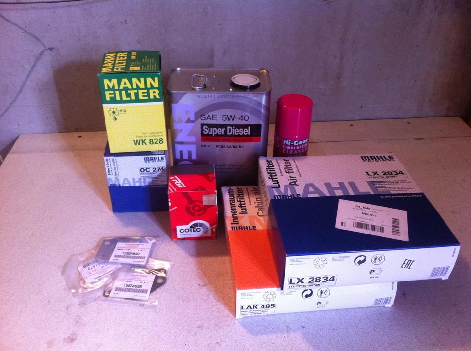

1. Замена воздушного фильтра
2. Замена фильтра салона
3. Замена топливного фильтра
4. Замена масла в двигателе
В этот раз в части фильтрующих элементов предпочтение отдал неоригинальным комплектующим.

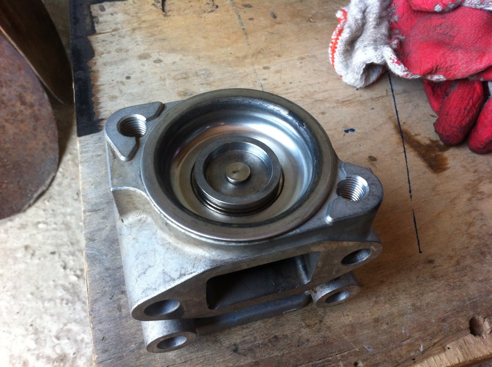

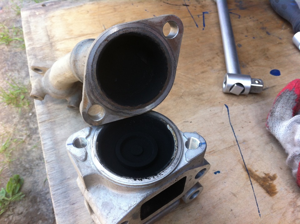

5 Чистка клапана EGR с заменой прокладок

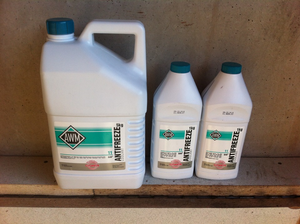

6 Замена охлаждающей жидкости. Купил жидкость AWM, так как она изготовлена из концентрата Glysantin® G48 от BASF.
Слив с патрубка маслоохладителя та еще процедура. Очень рекомендую основательно охладить ОЖ перед заменой. Как можно слить оттуда ОЖ и не облиться — ума не прихожу.
Вошло ровно 7 литров нового антифриза вместе с расширительным бачком.

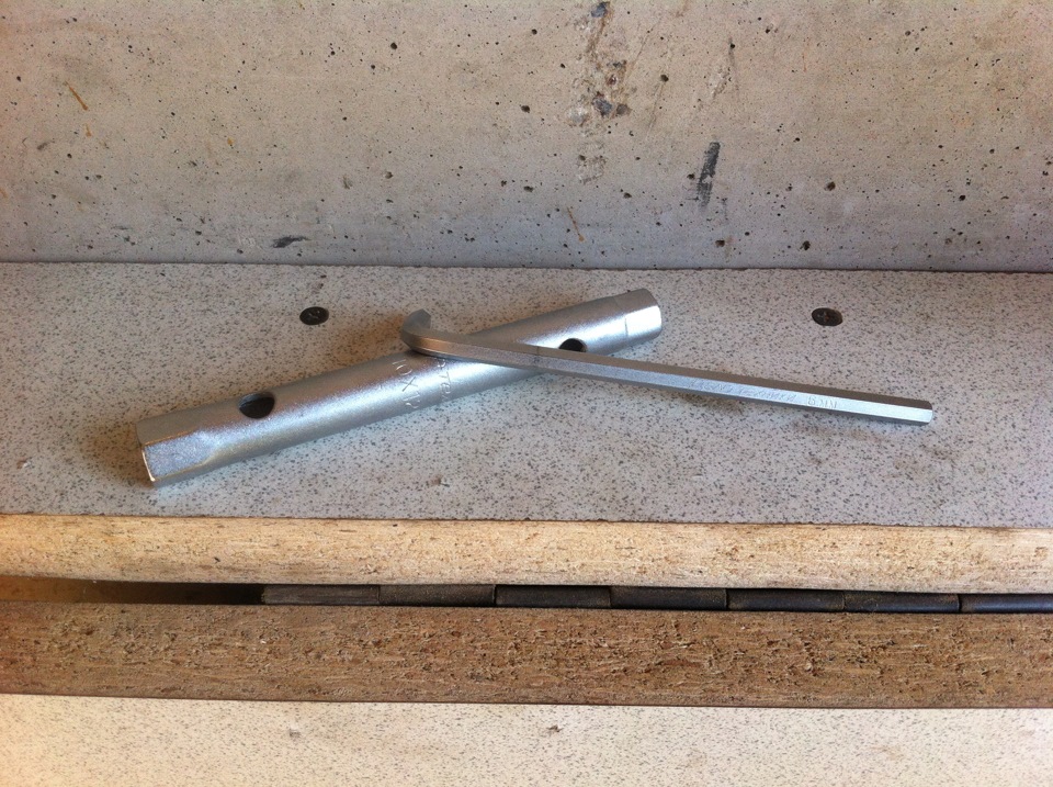

Во второй подход пробовал подтянуть не снимая вентилятора (не было накидного ключа на 10). Запасся инструментом: трубка на 12 и шестигранник на 6.
Без снятия вентилятора места для маневра не ахти. На 12 болт поддался, хотя и с большим усилием. С болтом под шестигранник ничего не вышло — усилие развил хорошее, но болт ни с места и "плывут" грани болта.
В третий подход снял вентилятор. Отшлифовал торец шестигранника. Подстучал шестигранник молотком, чтобы он плотнее сел в углубление. Результат отрицательный, инструмент упруго деформируется, у болта срываются грани, а он ни с места. Пришлось отступить, дальнейшие попытки без разборки привода ГРМ уже бессмысленны.
Причина видится скорее всего в следующем — на втором подходе из-за наличия вентилятора не получилось усадить инструмент в отверстие достаточно глубоко, из-за чего "съело" часть граней болта при приложении усилия. На третьем подходе оставшейся части граней тоже не хватило крепости, чтобы дать открутить болт. С другой стороны, момент затяжки болта тоже вызывает некоторое непонимание.

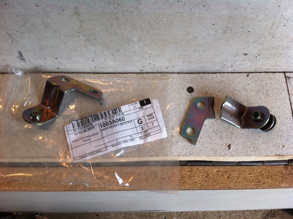

11. Замены опоры крышки двигателя. На прошлом ТО обнаружил сломанный кронштейн крепления декоративной пластиковой накладки. Кронштейн представляет собой миллиметровую стальную планку согнутую под углом. На сгибе она и сломалась. Учитывая, что масса декоративной накладки очень мала, естественная причина поломки ввиду вибрационных нагрузок отпадает сразу. Скорее всего — это "сюрприз" от Красноярского ОД — кто то похоже лег на двигатель.

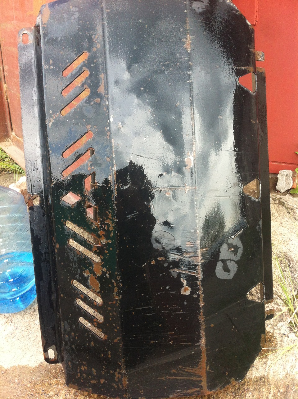

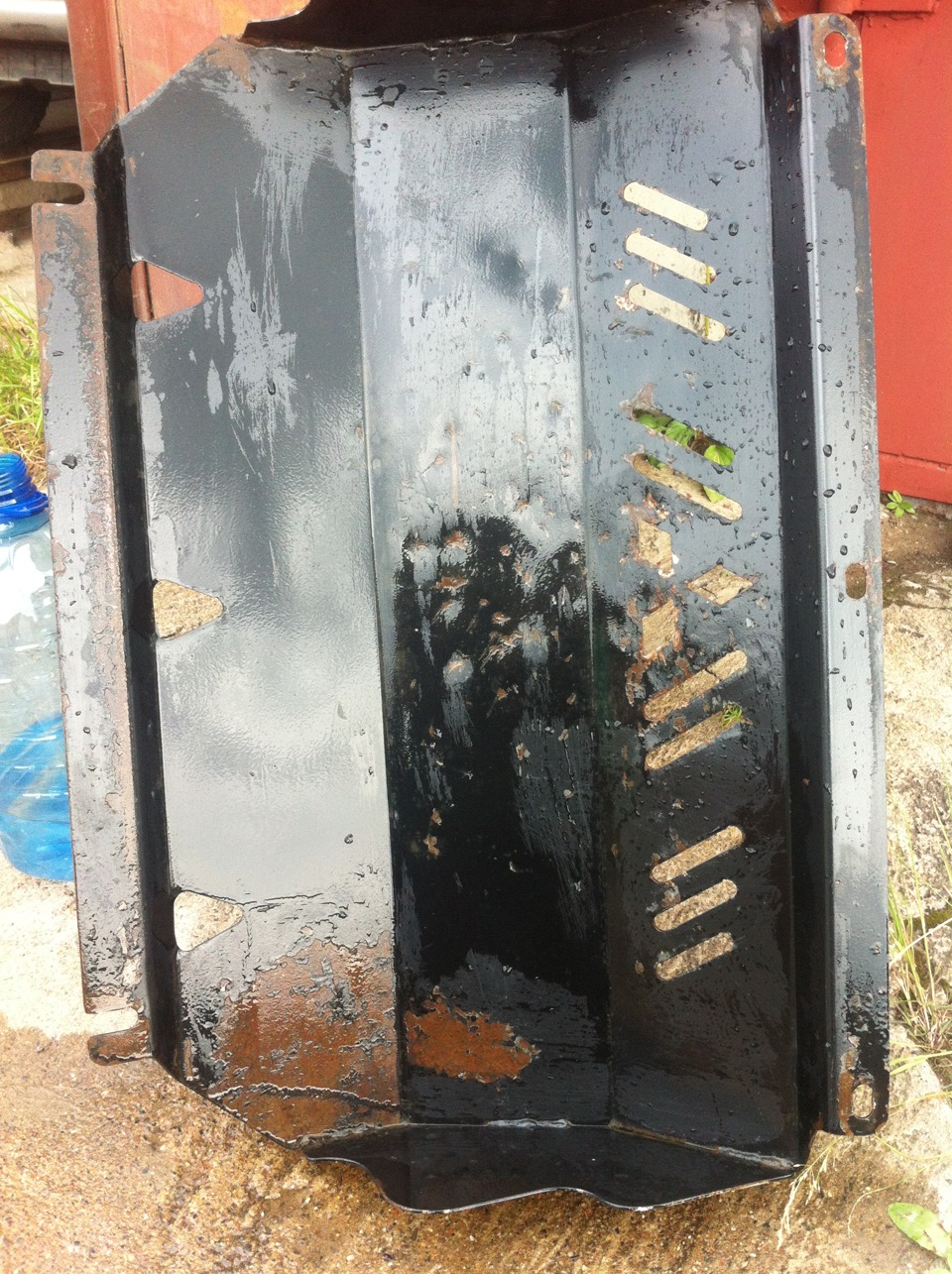

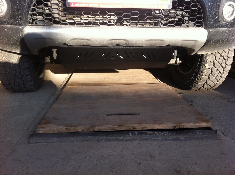

12. Косметический ремонт первого листа защиты двигателя. За два года эксплуатации защита пообтерлась и зацвела ржавчиной. На капитальный ремонт все это еще не тянуло, поэтому обошелся косметическим ремонтом первого листа.
Помыл, пошкрябал металлической щеткой, обработал преобразователем ржавчины, прогрунтовал и покрасил из баллончика.

А чтобы так чистить ЕГР, надо ОЖ сливать?
Нет. Нужно только для удобства снять левый аккумулятор.
