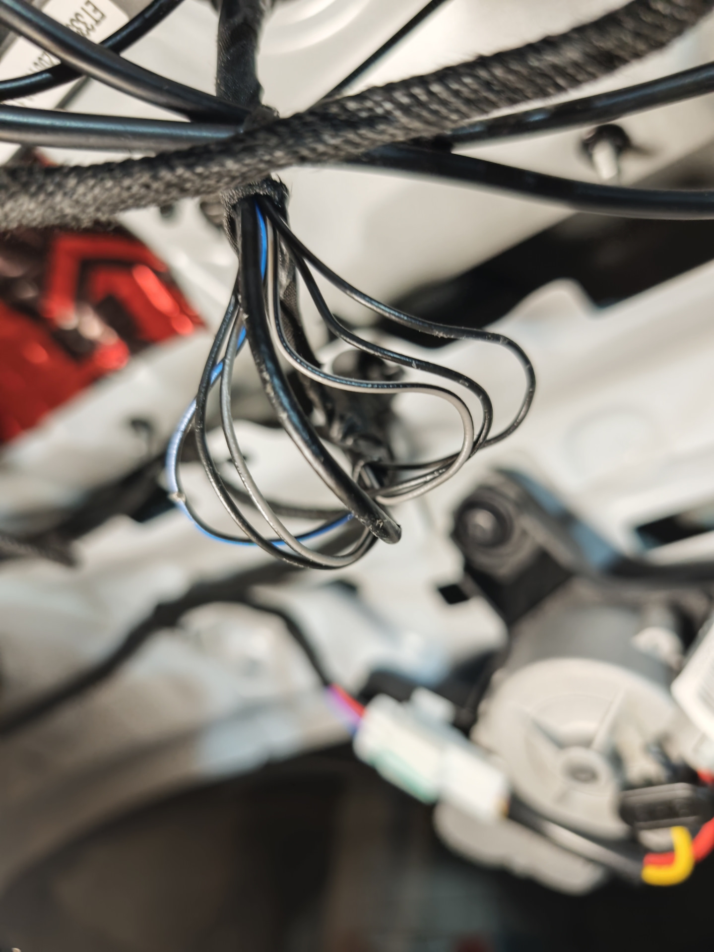

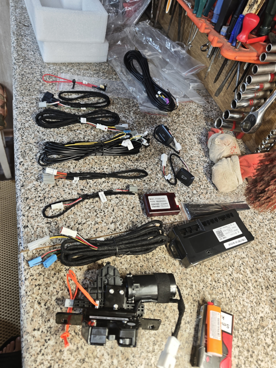

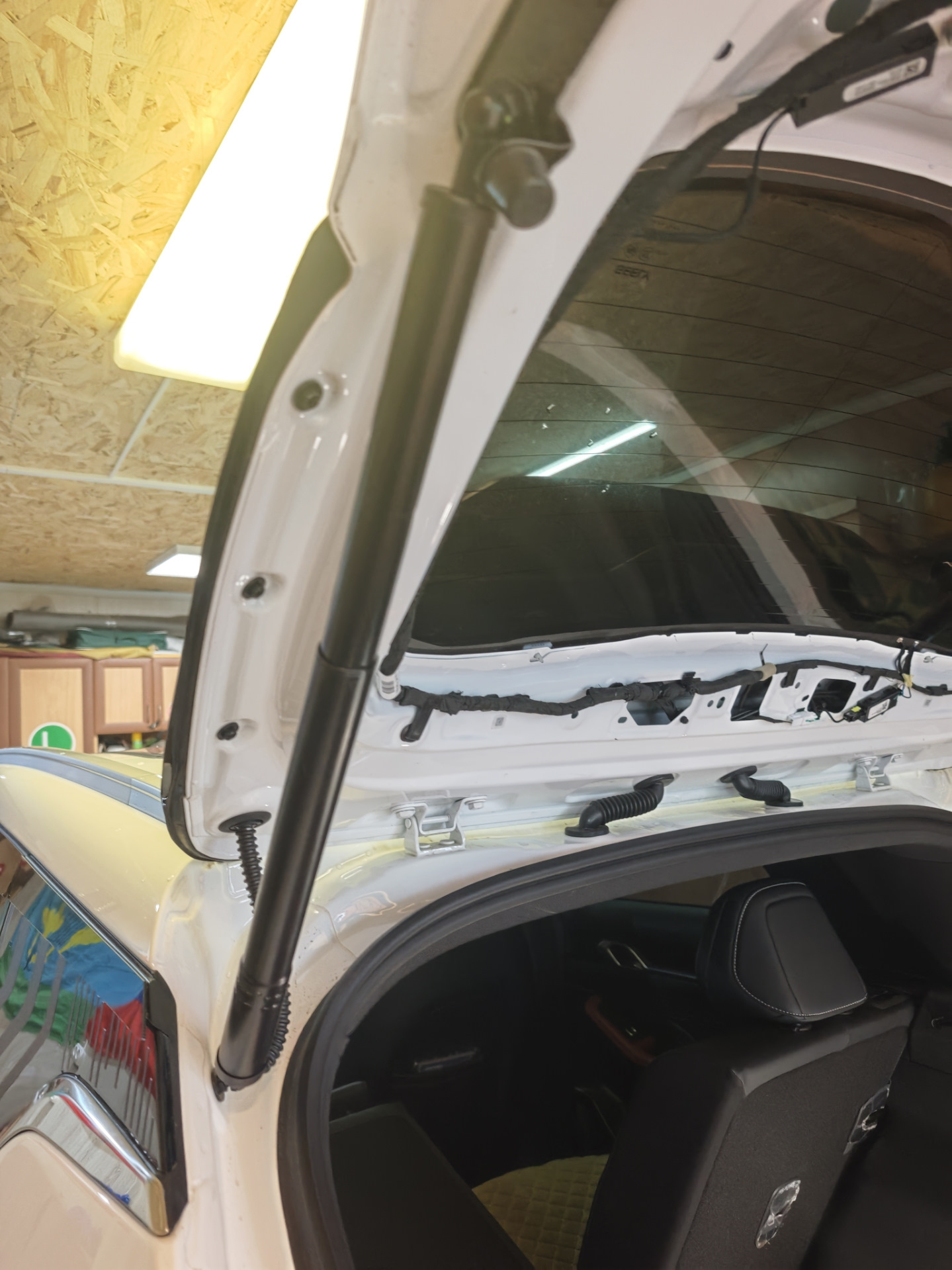

Провозился с 8 утра до 22.00 с перерывами . Фото особо не делал . Только для того чтобы запомнить куда какие провода . С ключа открывается, из салона открывается закрывается. Очень доволен.
Да там всё просто. Штекер в штекер. Кроме 4 х проводов. 2 на каншину, один просто + и один в задней двери на самой двери . Но у продавцов разные комплектации. Есть только 2 провода где надо подумать и найти куда присобачить и плюс ещё продавец в личку сразу присылает инструкции с картинками
