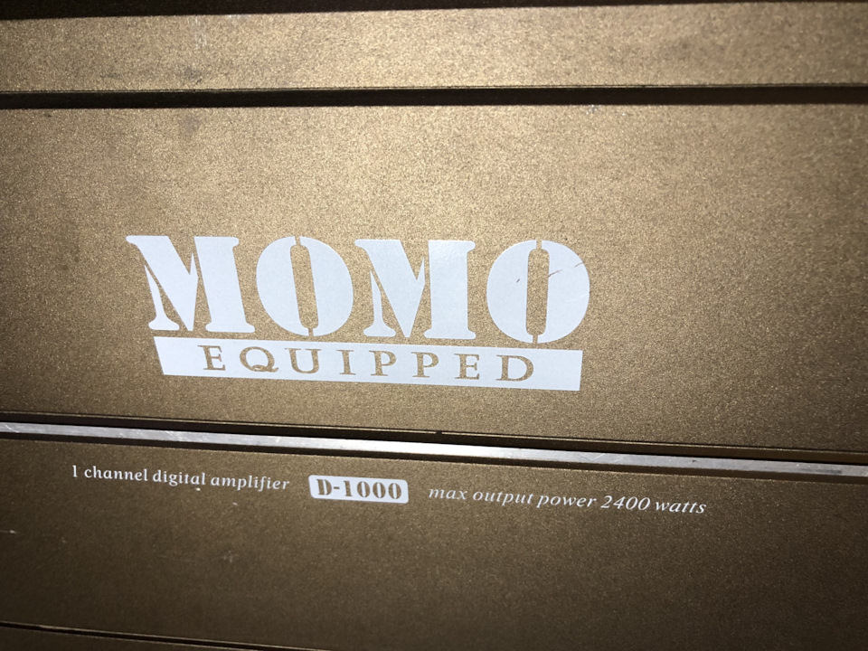

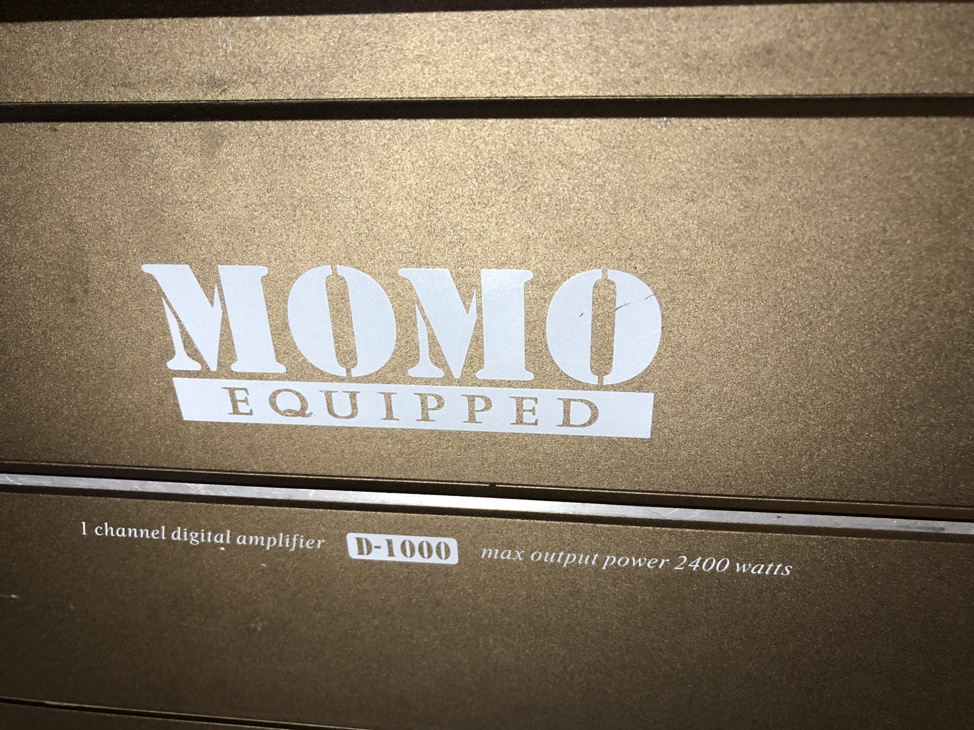

Обменял вчера свой короб под 2-12, который мешался на нерабочий моноблок Momo D-1000.

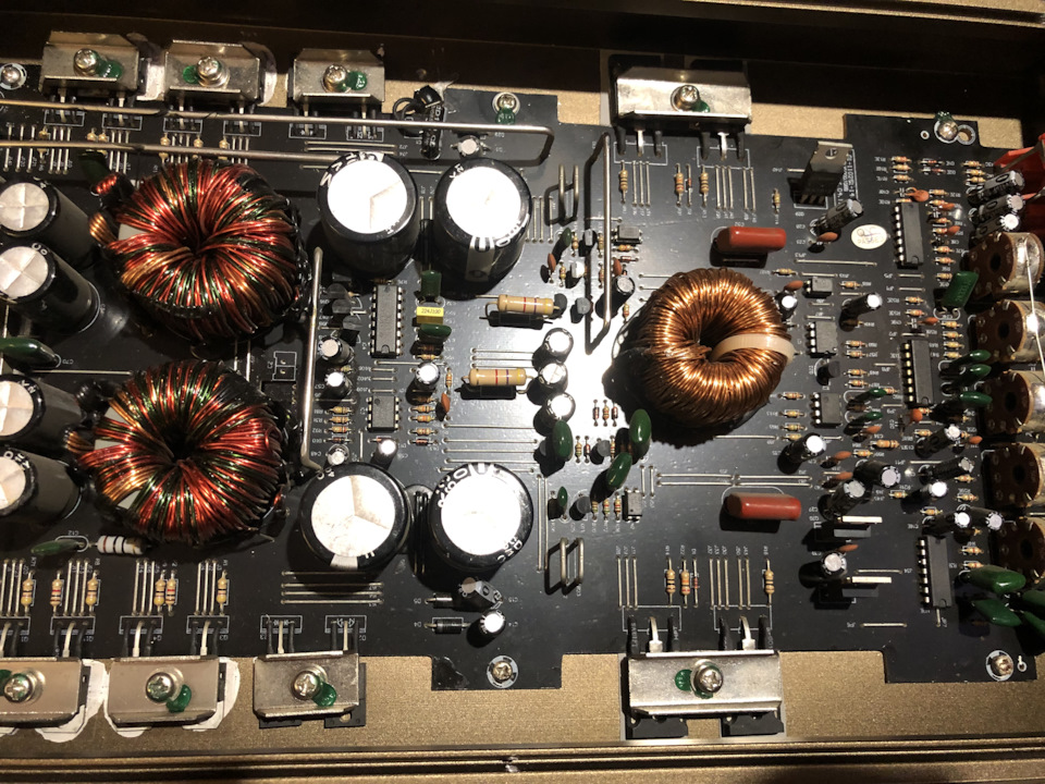

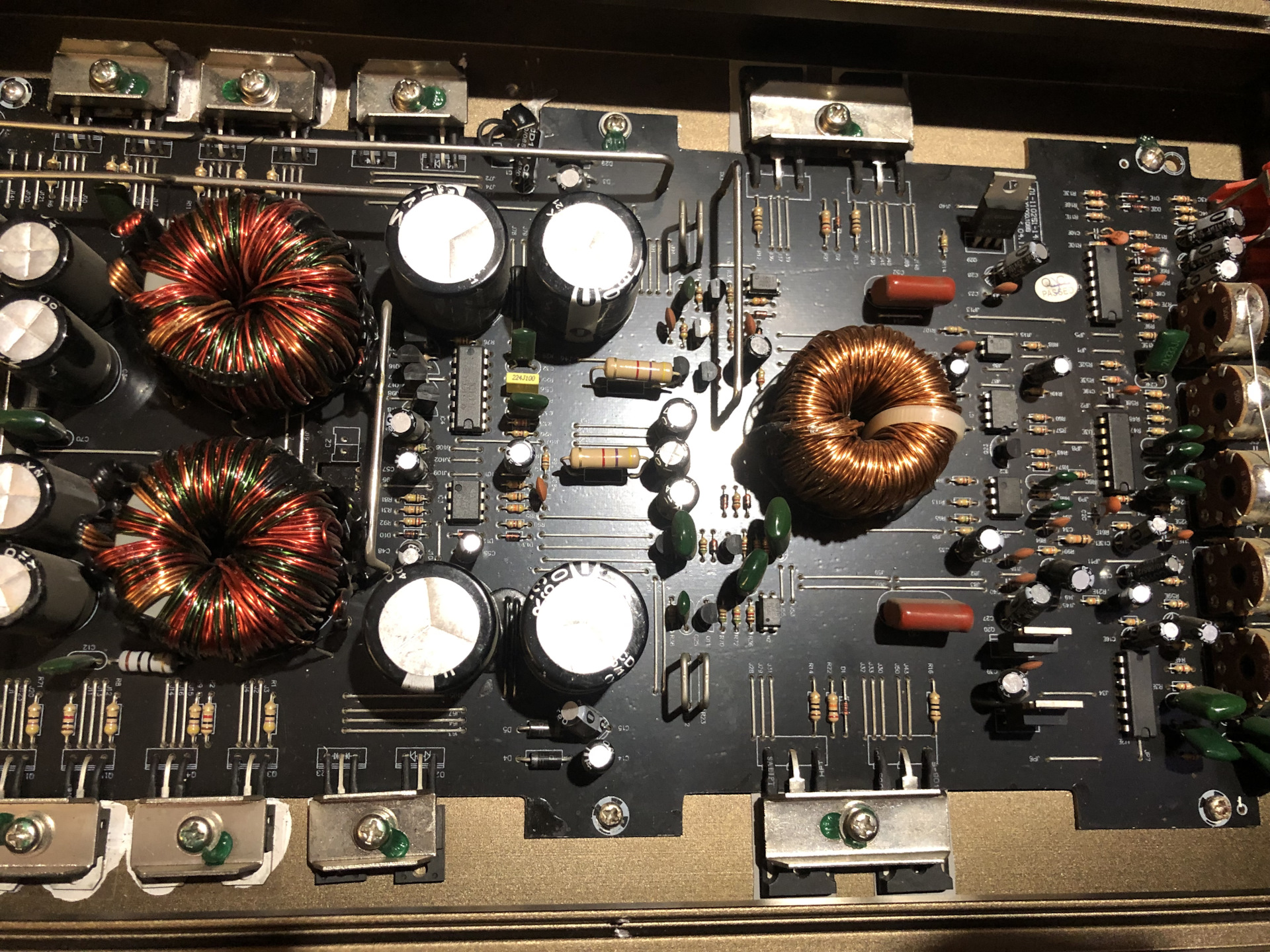

По внутрянке оказался копией Kicx AP1000D и это хорошо.

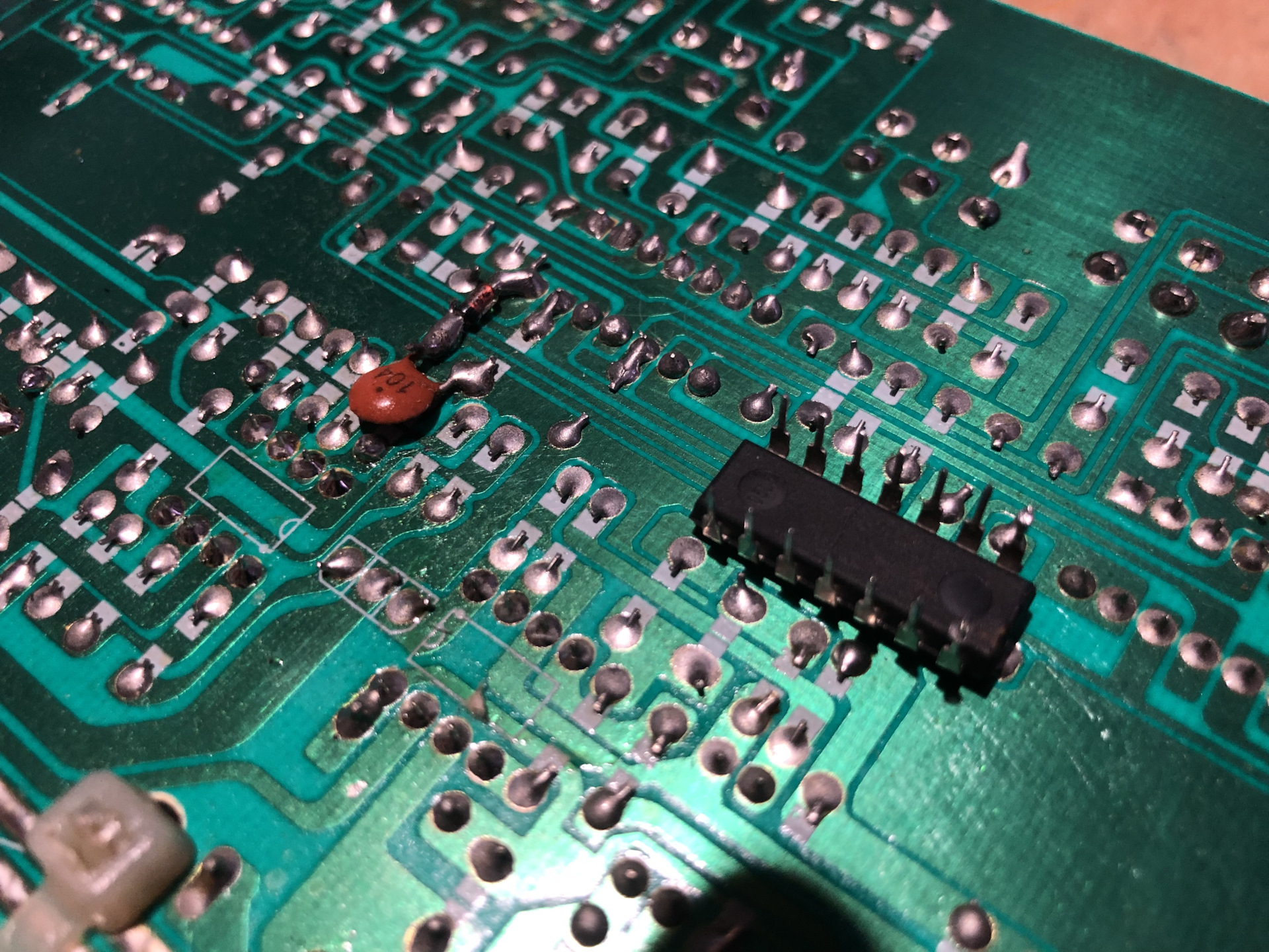

Не было звука на выходе, индикатор горел синим, без защиты. Генерация на БП есть, генерация на выходе есть, что очевидно сразу ставит под сомнение предварительный усилитель. Отсеив два операционных усилителя проследив прохождение сигнала с RCA — уперся в окончательный третий, который между двух, с него съем звука в конечном итоге был. Заменил — звук появился.
Вторичное питание +-62,2В при 14,4В на входе, киловатт думаю вполне заявленный отдаст.
