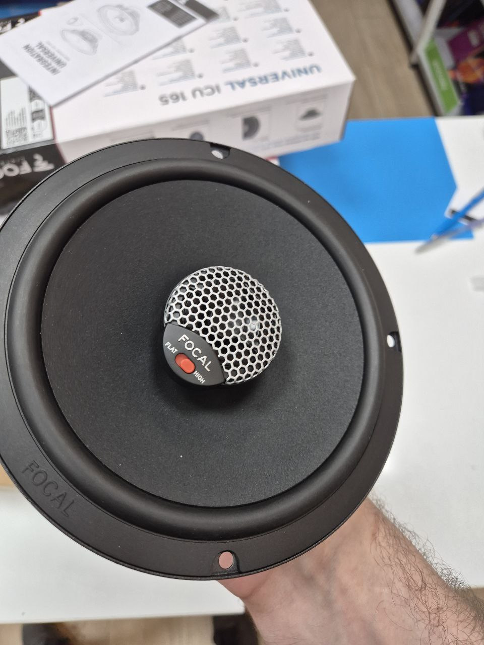

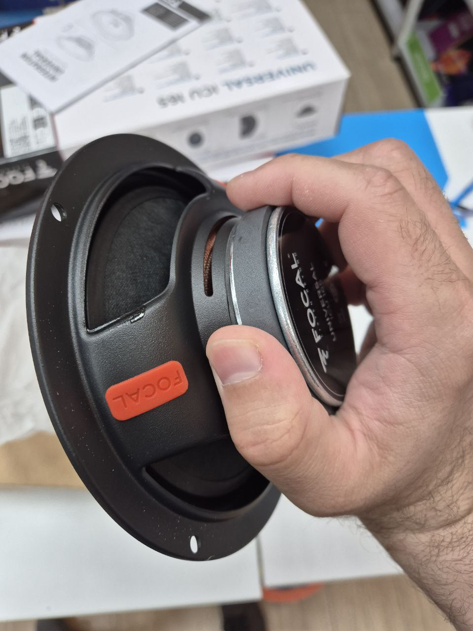

-Фокал, очень много середины, из-за этого ощущение что звук немного грубоватый, при этом высокие песочат в районе 8-11кгц, даже под углом в установочном месте в ногах. Бас немного плосковат, может из-за бумажного диффузора, но для 16.5см играет глубоко. По мощности думаю его предел это 50-60 ватт. Так и не понял функционал переключателя FLAT/HIGH.

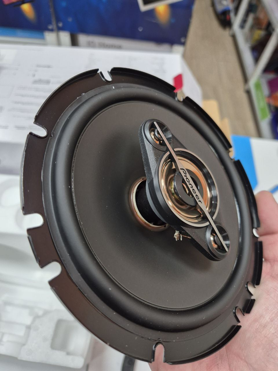

-Пионер, играет интереснее фокала, нейтральная подача, бас и мидбас сглажен, ощущение как будьто звук пружинит что ли. Возможно из-за диффузора из синтетических материалов по типу полипропилена и тому подобных. Окраса в звуке практически нет, играет вплоть до 22кгц. Судя по магнитной системе предел также 50-60 ватт. По характеру звучание напоминает взрослое, готовое, нейтральное, из разряда "поставил, забыл, и продал с машиной"

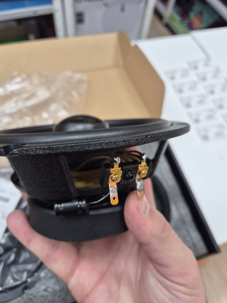

-АМП, довелось слушать коксы АМП МАСС, что-то там… За 1999р купленные на озоне, которые ставил лишь бы закрыть дыры в задних дверях из-за утерянных оригинальных динов. Звучание бы оценил на 199р, но никак не 1999р. С amp pro x 652 v3, ситуация в корне другая. Подача немного похожа на фокалы, но более ровная ачх без определенного выброса, бас и мидбас также напомнил ФОКАЛ, ибо диффузор также бумага. По ВЧ есть также немного жужащщие частоты. Учитывая цену в 5999р, считаю топом по цене/качество в начальном классе, можно смело ставить. По мощности также запас, самый большой магнит, в целом самый увесистый динамик из теста, насколько помню номинал что-то в районе 100 ватт.

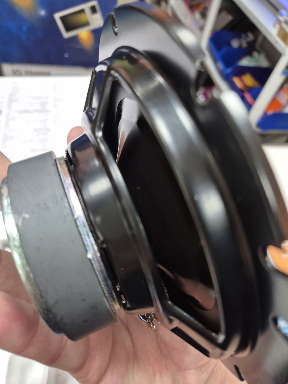

-Радуга, удалось случайно послушать в стенде магазина глобал тюнинг, сразу в стенде удивили полной нейтральностью в звучании, "упругим" басом, диффузор тоже что-то из полипропиленового … Прослушал пару композиций, понял что не могу выделить ни один инструмент или эффект в музыке, всё воспринималось как единое излучение из одной точки. В задних дверях бас стал немного грубее, примерно как на пионере, но полностью нейтральная подача без окраса осталась. По частотке дотягивает до 19кгц. Самый мелкий магнит из четырех комплектов, что подтверждается номиналом на коробке в 50 ватт.
