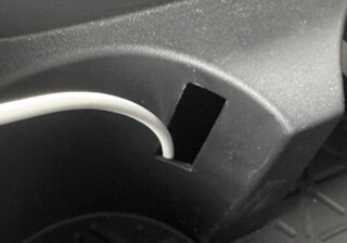

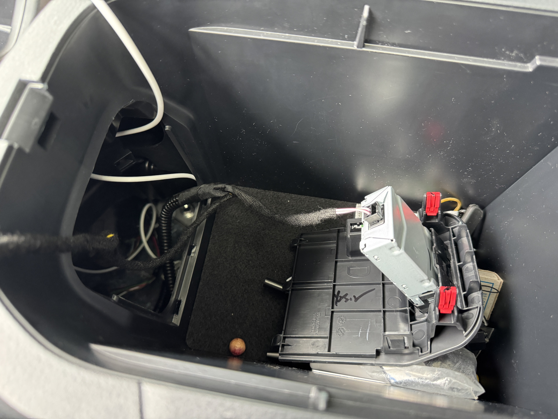

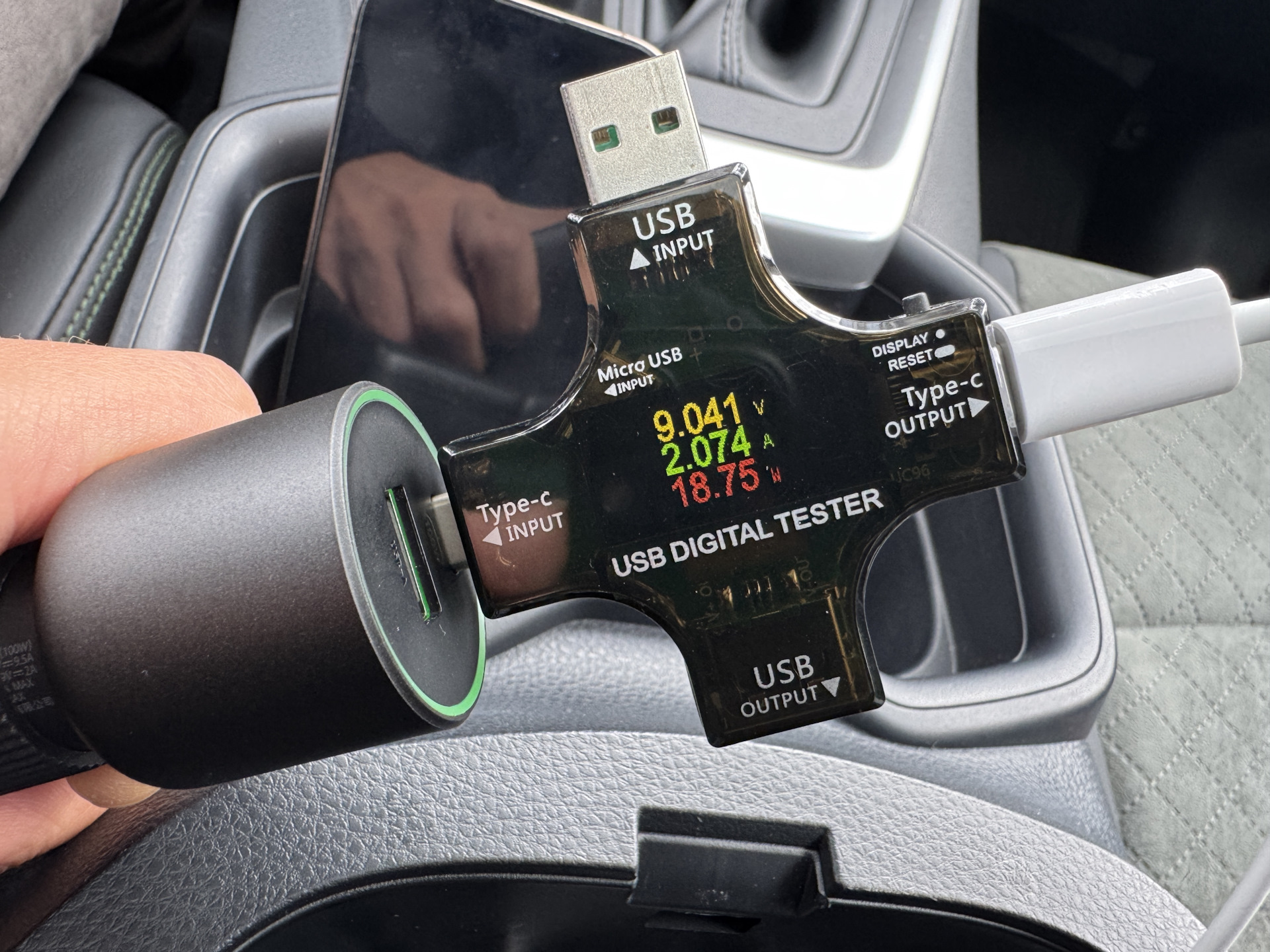

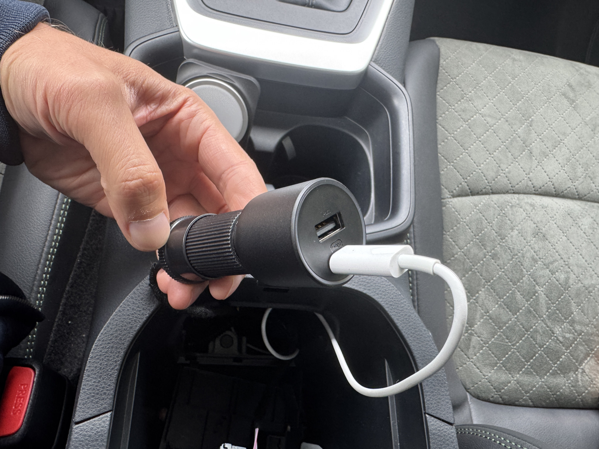

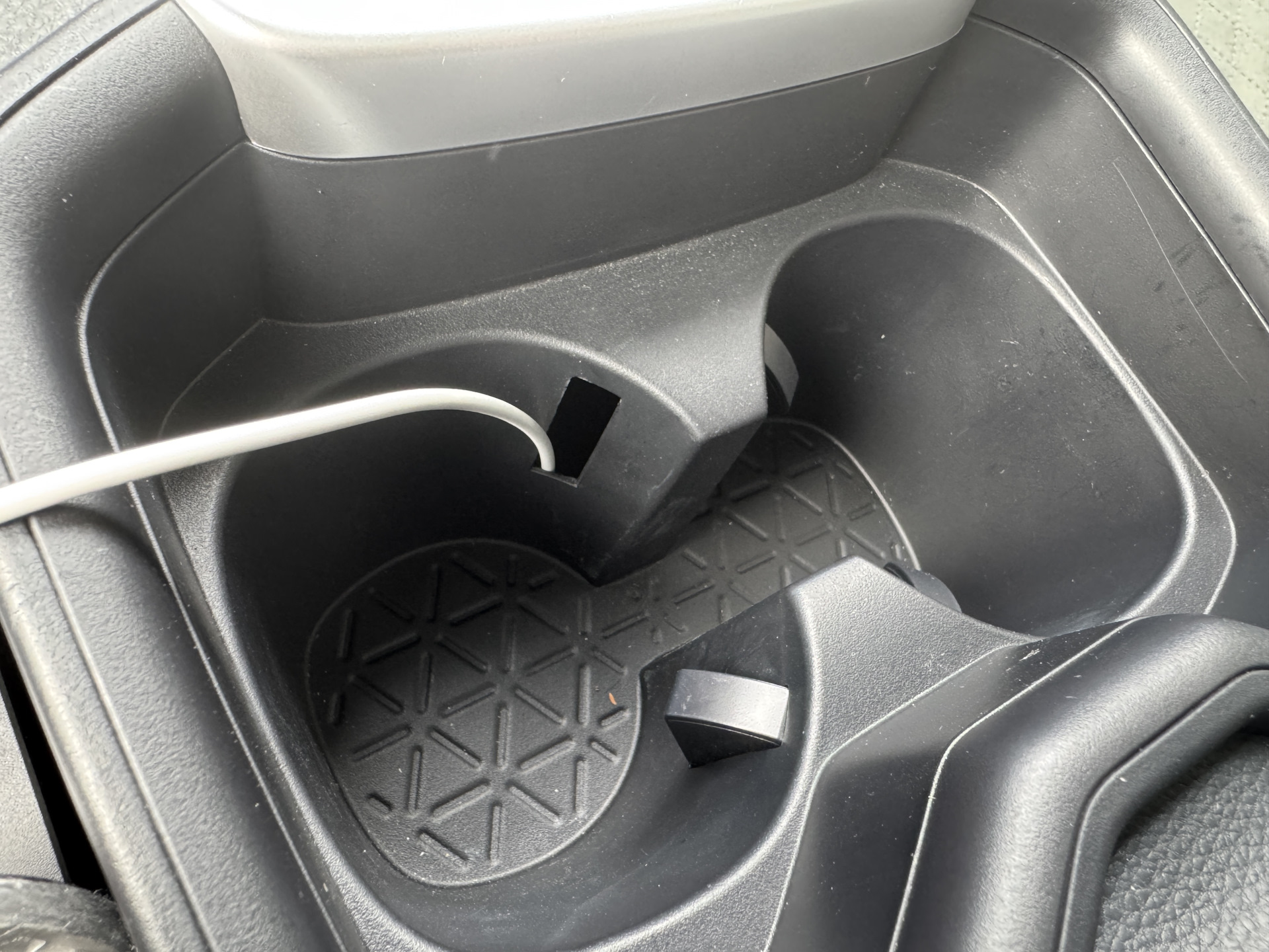

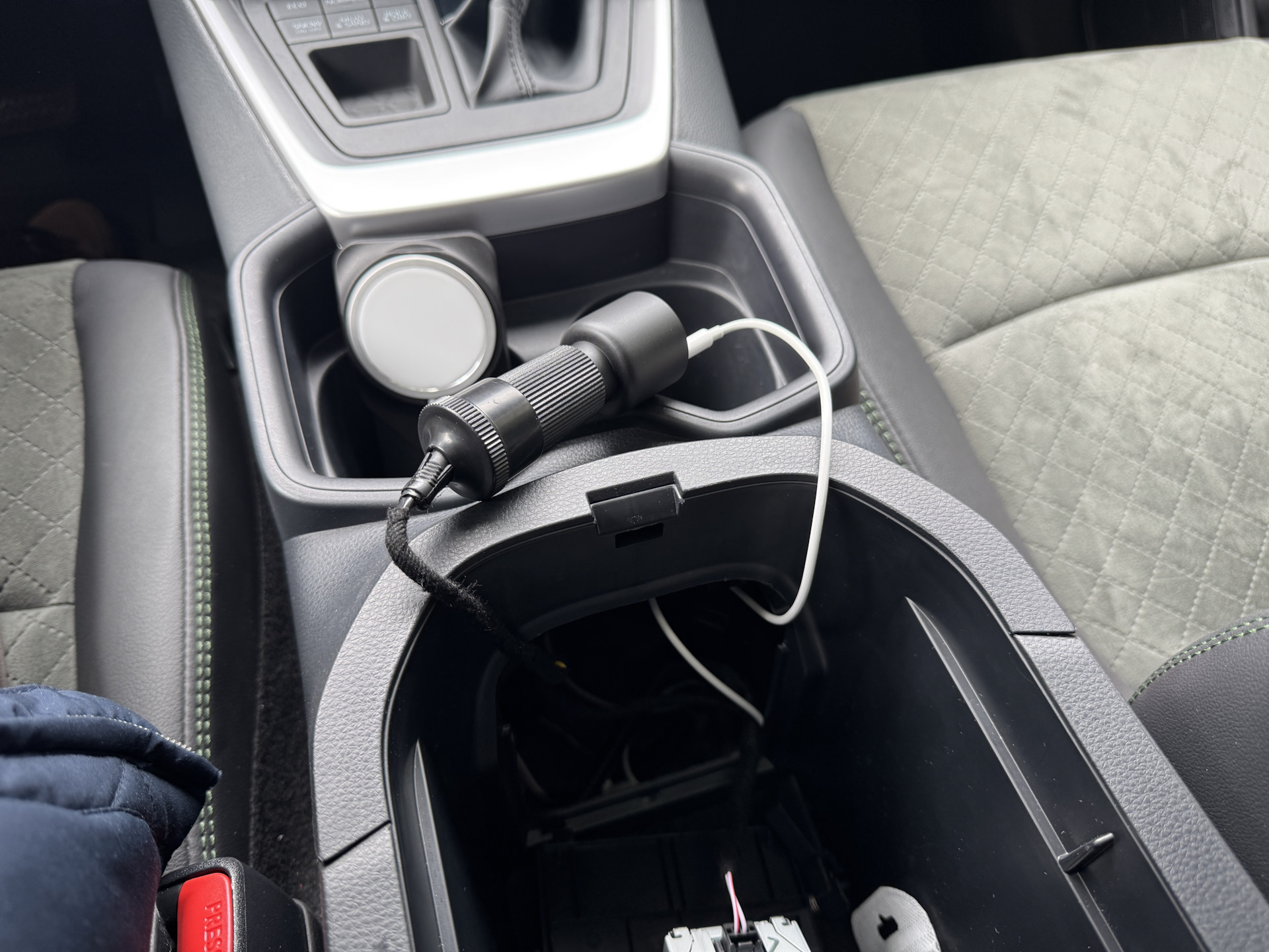

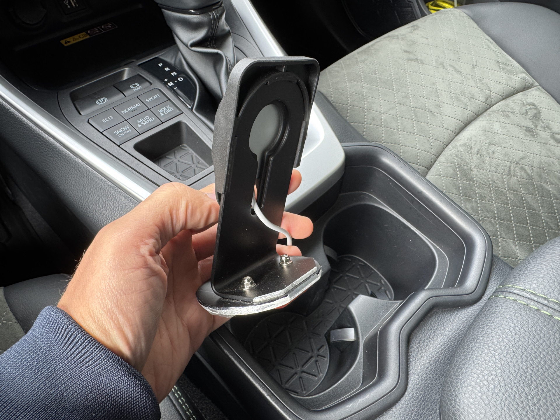

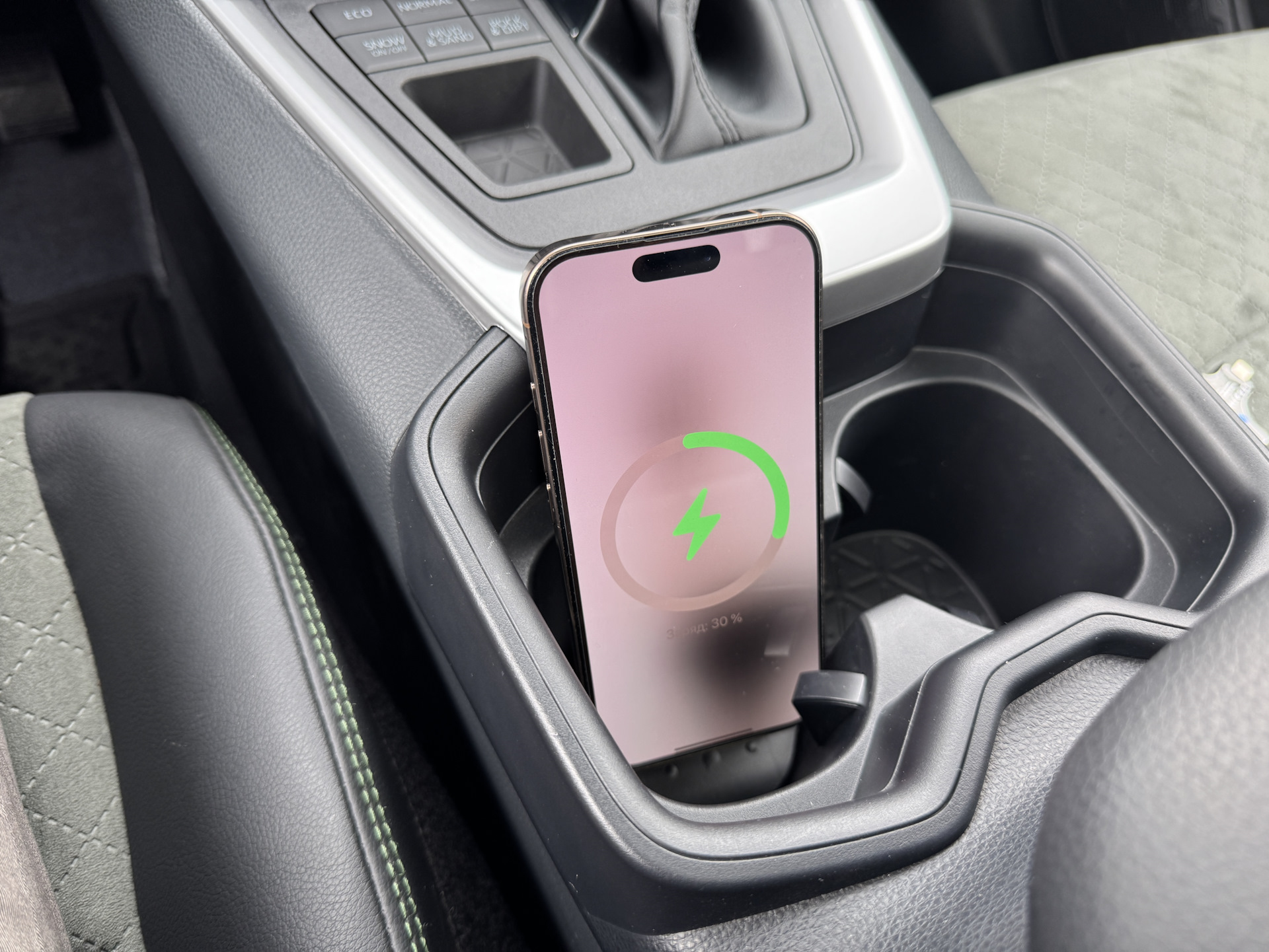

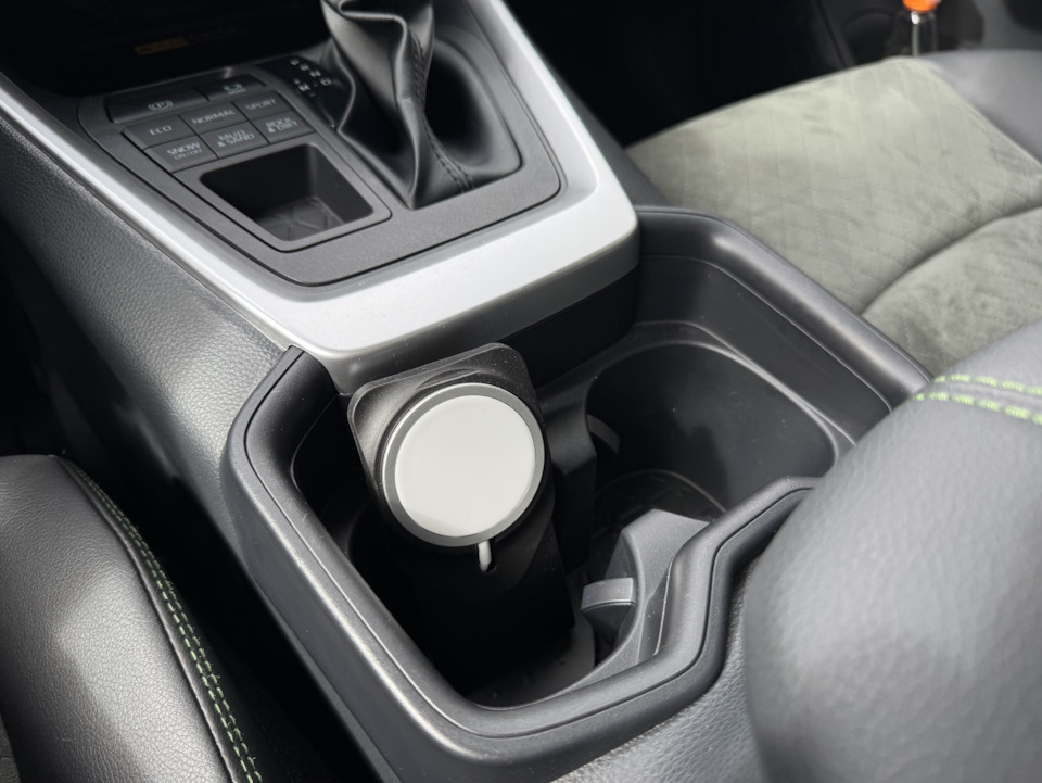

Перенес свой magsafe из прошлого рафика. Штатная зарядка какое то дно – телефон (iphone 15) греется и толком не заряжается. Может андроиды норм на ней заряжаются? Напишите в комментах. С оригинальным magsafe такой проблемы нет. Расположил зарядку в подстаканнике, телефон удобно ставить и снимать с зарядки и экран всегда на виду. Провод решил убрать в торпедо. Для этого снял один из фиксаторов стакана. Зарядный блок использовал Xiaomi на 100W. Сделал под него розетку прикуривателя, и поместил все это под торпедо. Подключился к штатной зарядке в нише подлокотника.
Телефон с такой зарядкой берет честные 18W, заряжается очень быстро и почти не греется.

Я так понимаю металлический кронштейн + 3D печать?
Нет, готовый держатель с али и немного доработана основа.
