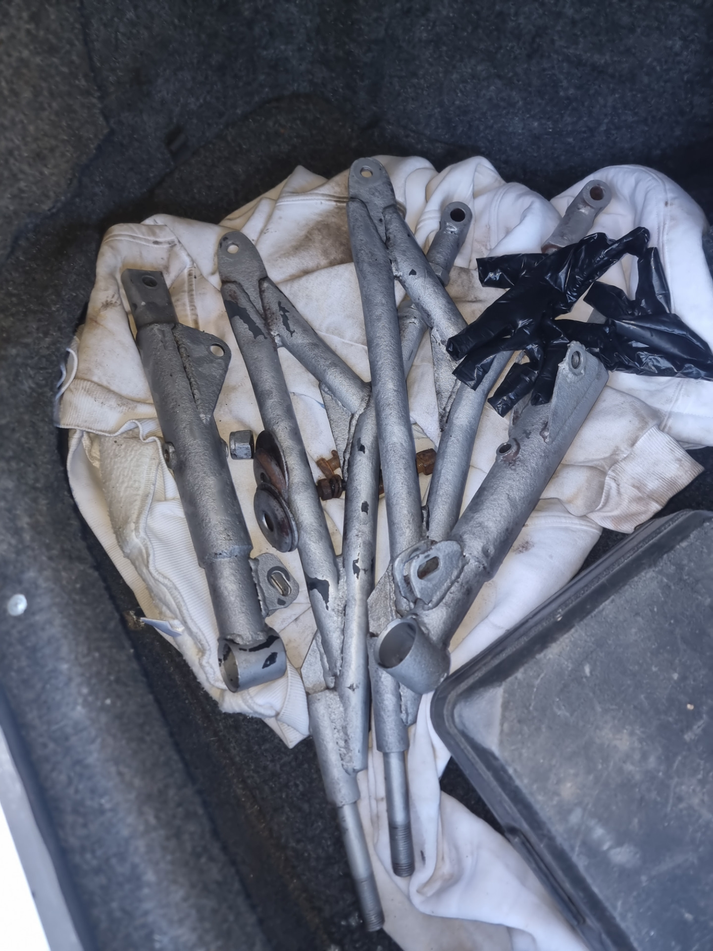

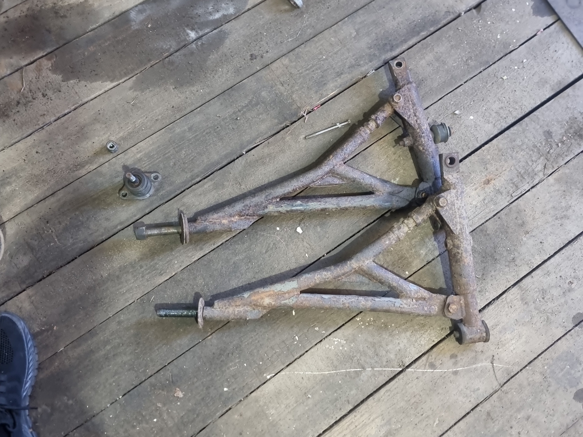

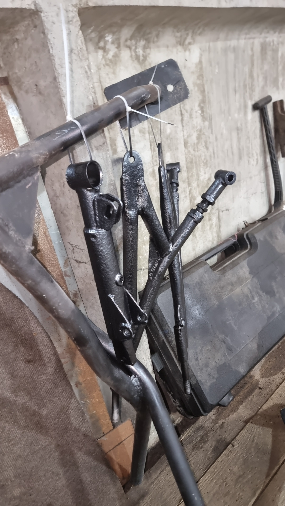

Взял рычаги с 2110 DTM
И принялся их разбирать для замены гнилых болтов и сайлентов.
По итогу разбора и попытки зашкурить все это непотребство было принято решение поехать в аквабласт самообслужки и там все это сделать.
После всей процедуры срочно полетел назад в гараж обрабатывать цинкарём грунтовать и красить, пока они заново не сгнили.
На следующий день заехал запрессовал в них новые сайленты, и заодно по-приколу купил нижнюю распорку рычагов.
Приехав назад в гараж сразу собрал рычаги на новых болтах, все промазал и стал ждать данного персонажа с авито, который уже перенёс встречу на четверг.

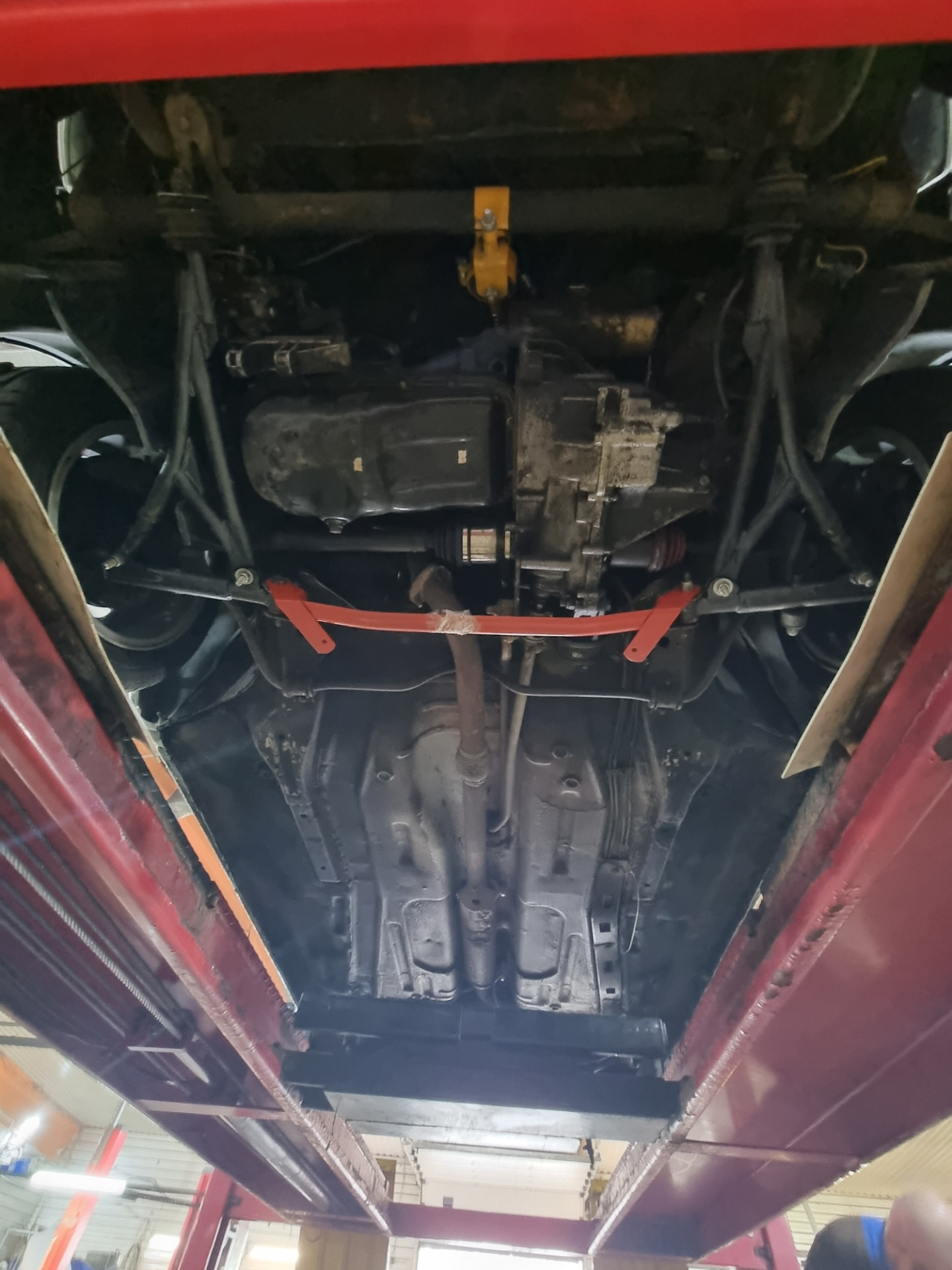

Заменил рычаги на треуголки
Поставил нижнюю распорку рычагов
Поставил задние пружины с той-же 2110 DTM фирмы EIBACH.

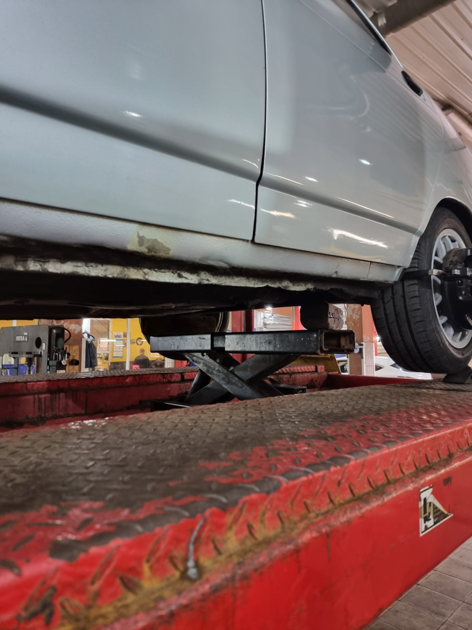

Не дождавшись этого дегрода с авито принял решение применить болгарку и сварку, спилив 2 витка спереди и приварив нижнюю часть пружины к чашке, что бы не выпрыгнула.
В процессе всего заметил, что передний левый аморик билштайн вытек так, что следы масла были даже в стакане.

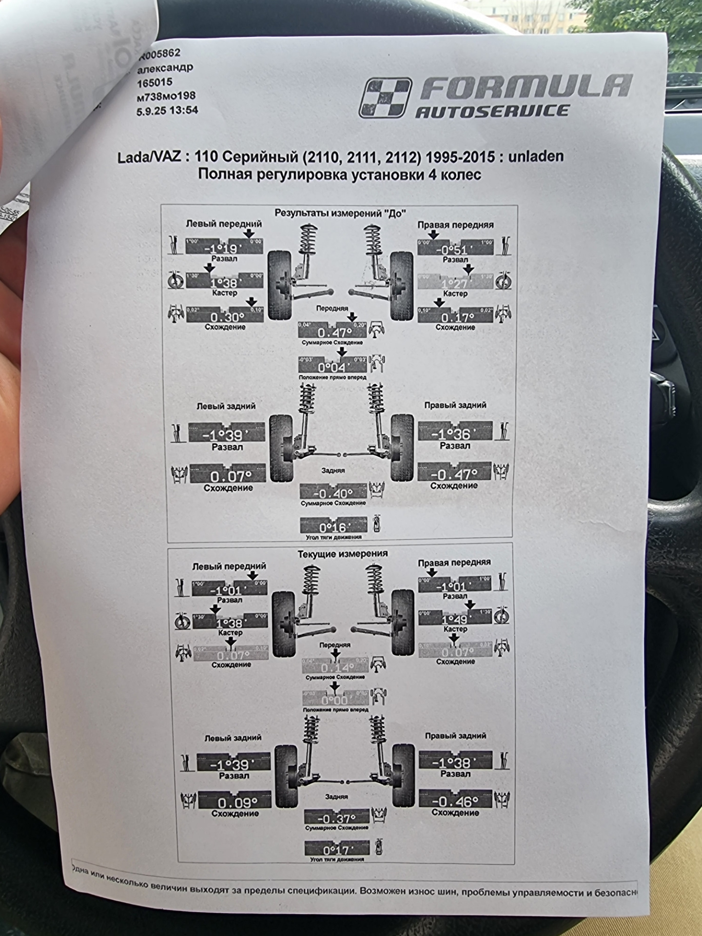

На следующий день (сегодня) начал обзванивать развальщиков, т.к. мой любимый развальщик в отпуске.
В евроавто не смогли сделать т.к. диск в арке задний.
В другом тоже не смогли.
В еще одном тоже не смогли, но посоветовали формулу опель.
Позвонив туда, мне сказали ну приезжай глянем!
Я сразу помчал туда, и мне спокойно все сделали без трудностей.

Upd: накинул на морду 1см проставки.
Больше кастера было не накрутить на этих рычагах 😟

Переходные пластины GT-PRO и гранта опроы под эур со смещением, дадут тебе кастор
Это я знаю, просто пока-что жаба душит.
Ведь это еще и стойки и пружины менять на приоровские.
