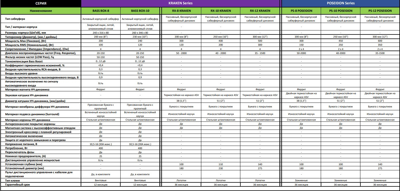

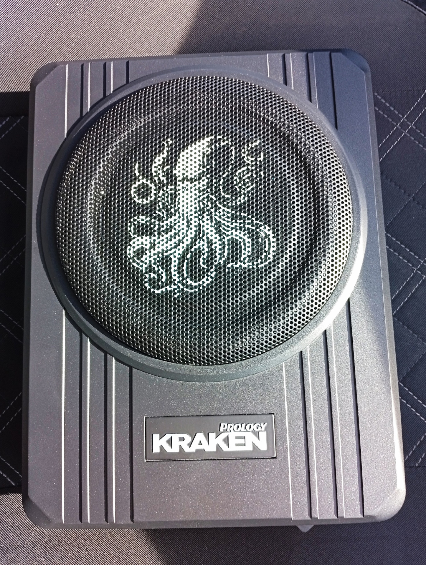

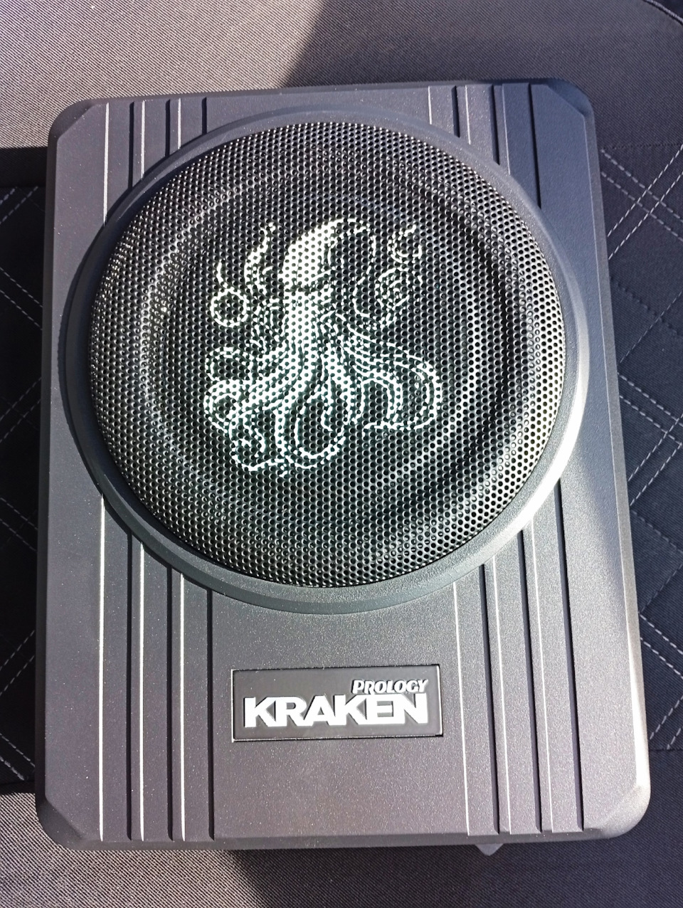

Заказал KRAKENа на Озон, так как проще с доставкой, а цена та же. Это корпусной активный сабвуфер, типоразмера (диаметра), 200 мм (8"). И гриль уже внедрен.
Пиковая мощность, Max 200 Вт. Мощность (RMS) 100 Вт. Импеданс (Impendance) 4 Ом.
Ну, и еще немного характеристик:
— Частотный диапазон 20-150 Гц;
— Входная чувствительность высокоуровневого входа 0,9 В;
— Входная чувствительность RCA-входов 0,3 В;
— КГИ <0,4 Гц;
— ФНЧ 50-150 Гц — гибкая настройка частот;
— Усиление НЧ 0…+12 дБ — глубокий ударный бас;
— Предохранитель 25 А (+поставили под капотом на 30 А);
— Напряжение питания 10,5-16 (30 А макс.) В;
— Потребление 400 Вт.
Габариты устройства (Ш х Г х В) 240 х 316 х 80 мм.

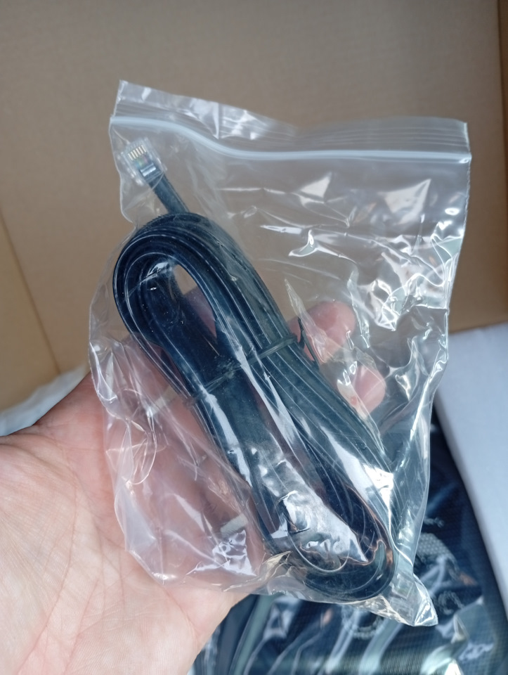

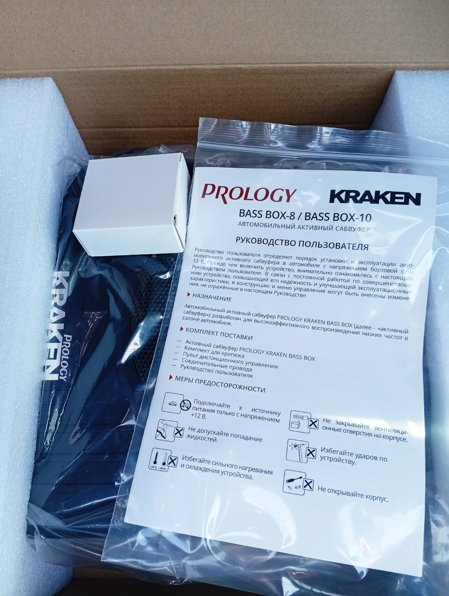

В комплект поставки входят:
— Активный сабвуфер PROLOGY KRAKEN BASS BOX-8;
— Комплект крепежа;

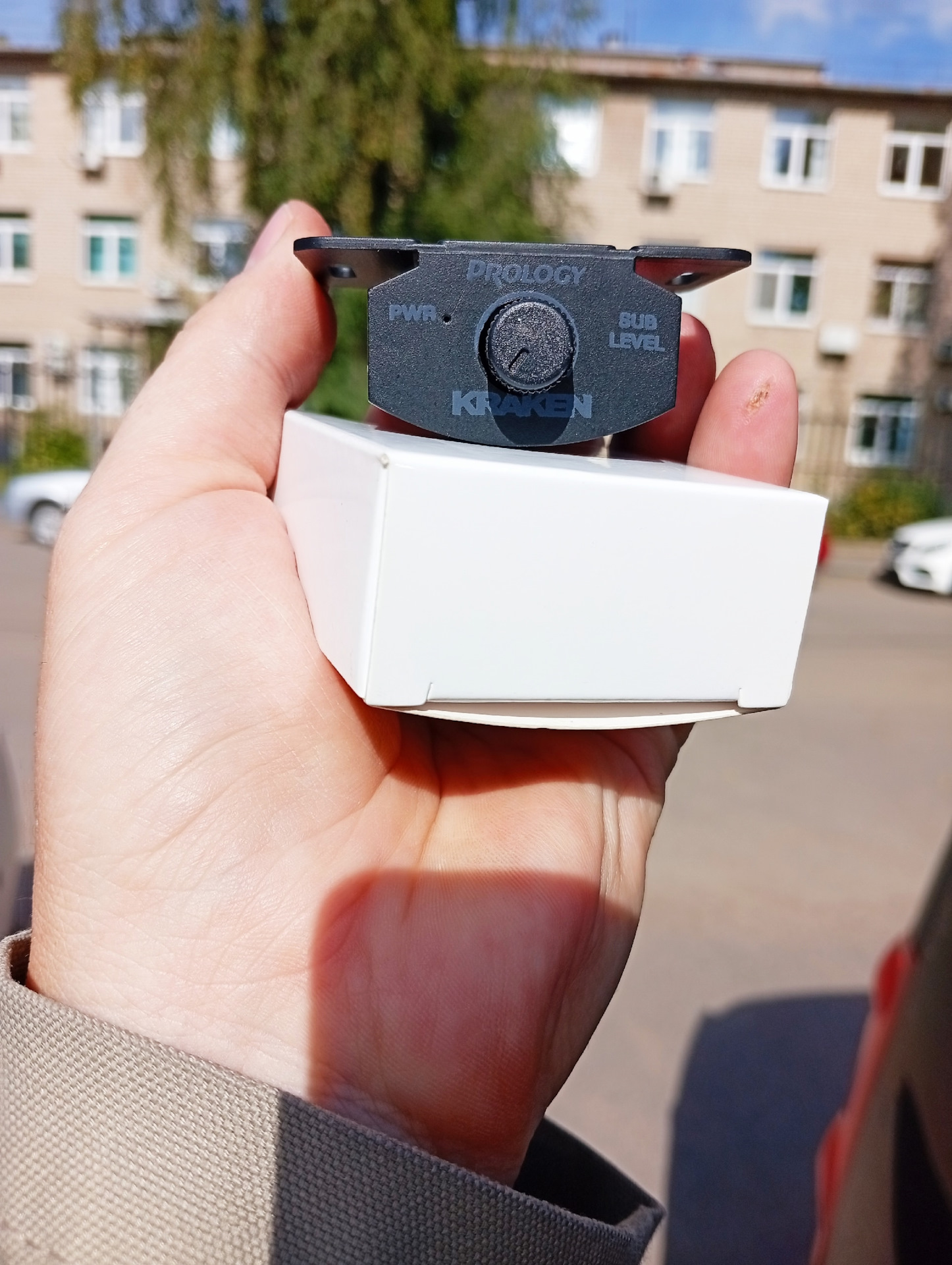

— Выносной регулятор — пульт дистанционного управления;
— Соединительные провода;
— Руководство пользователя.

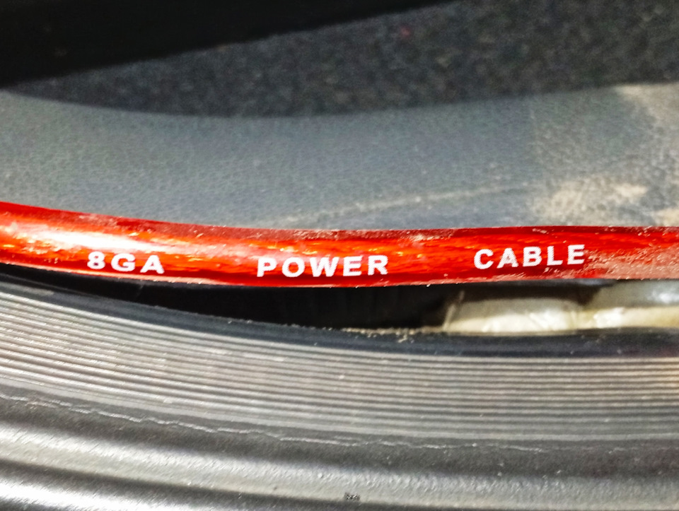

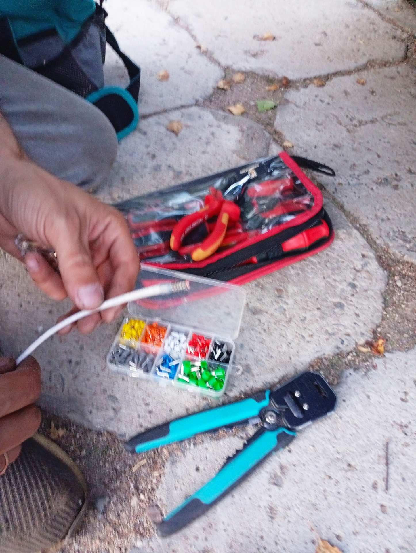

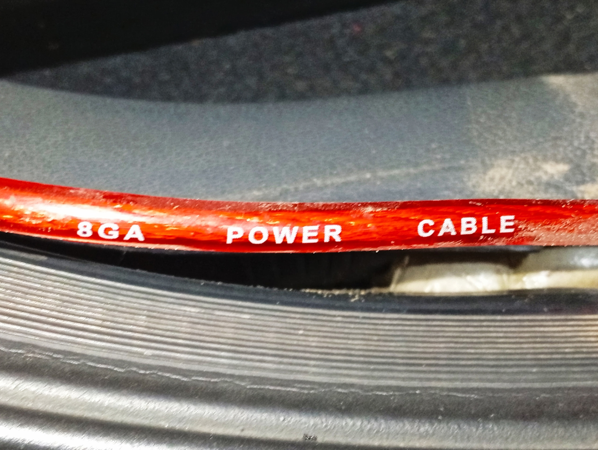

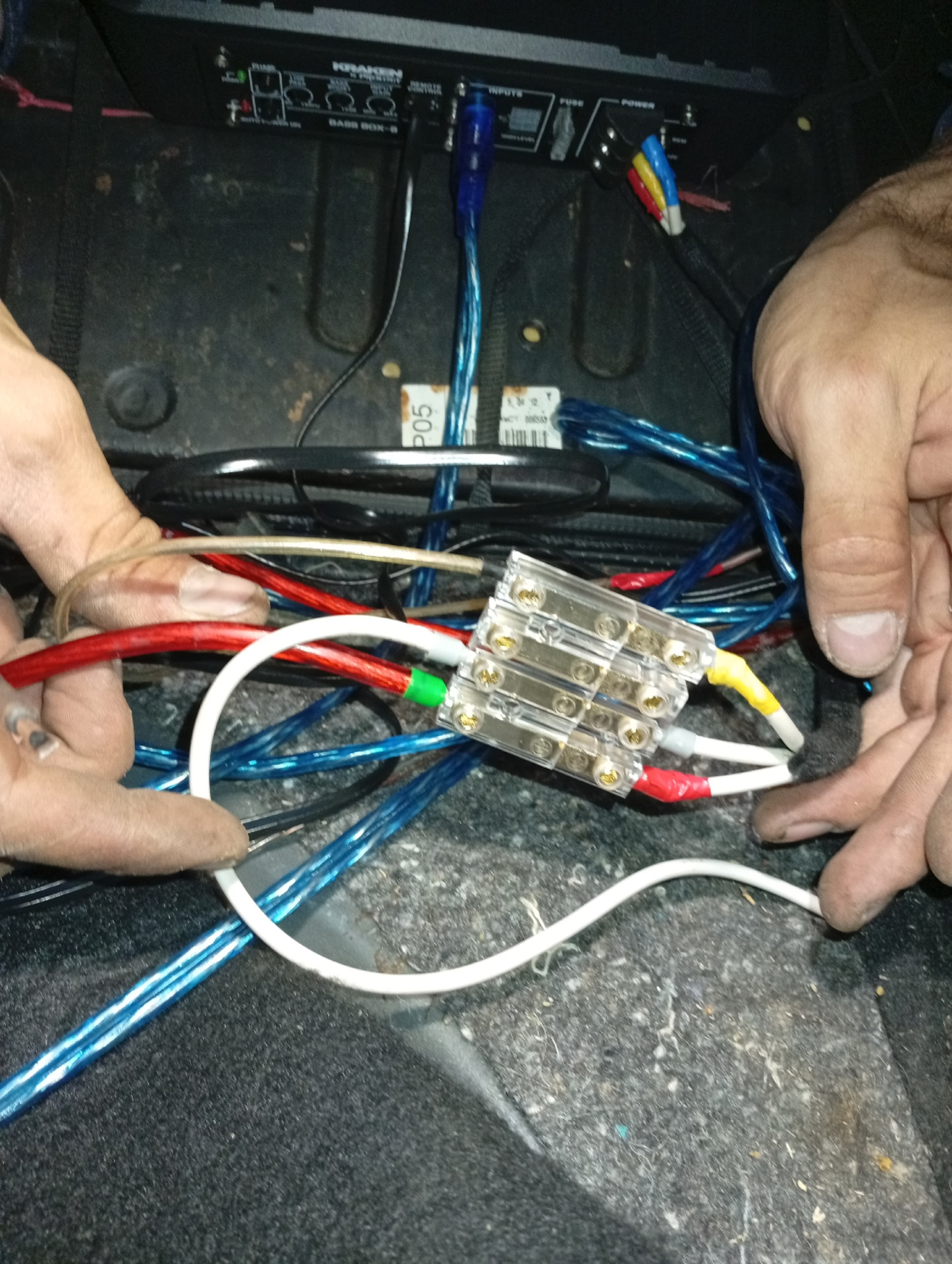

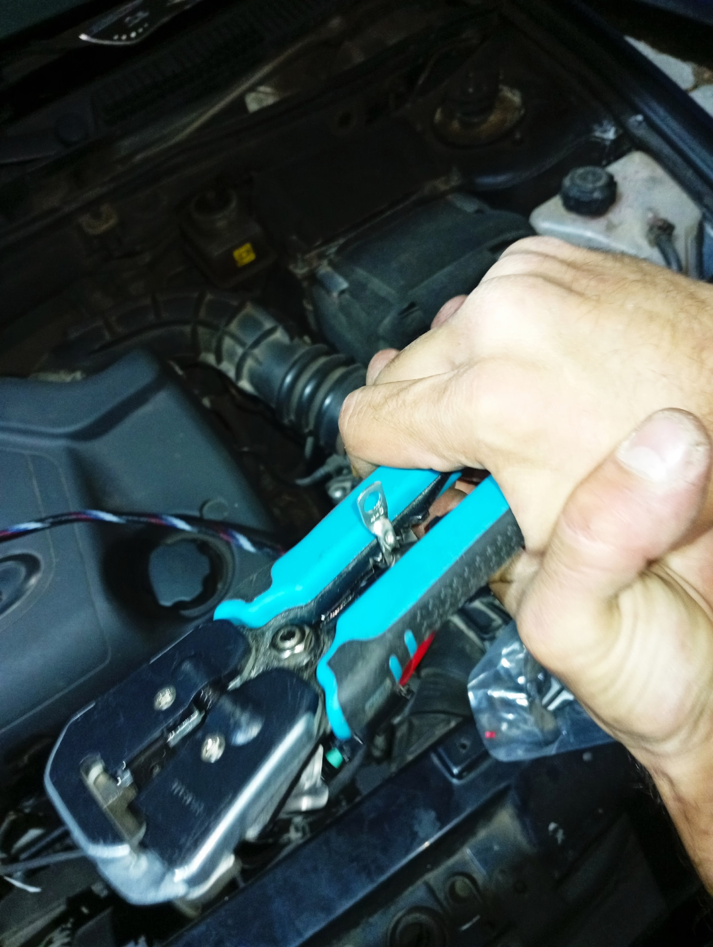

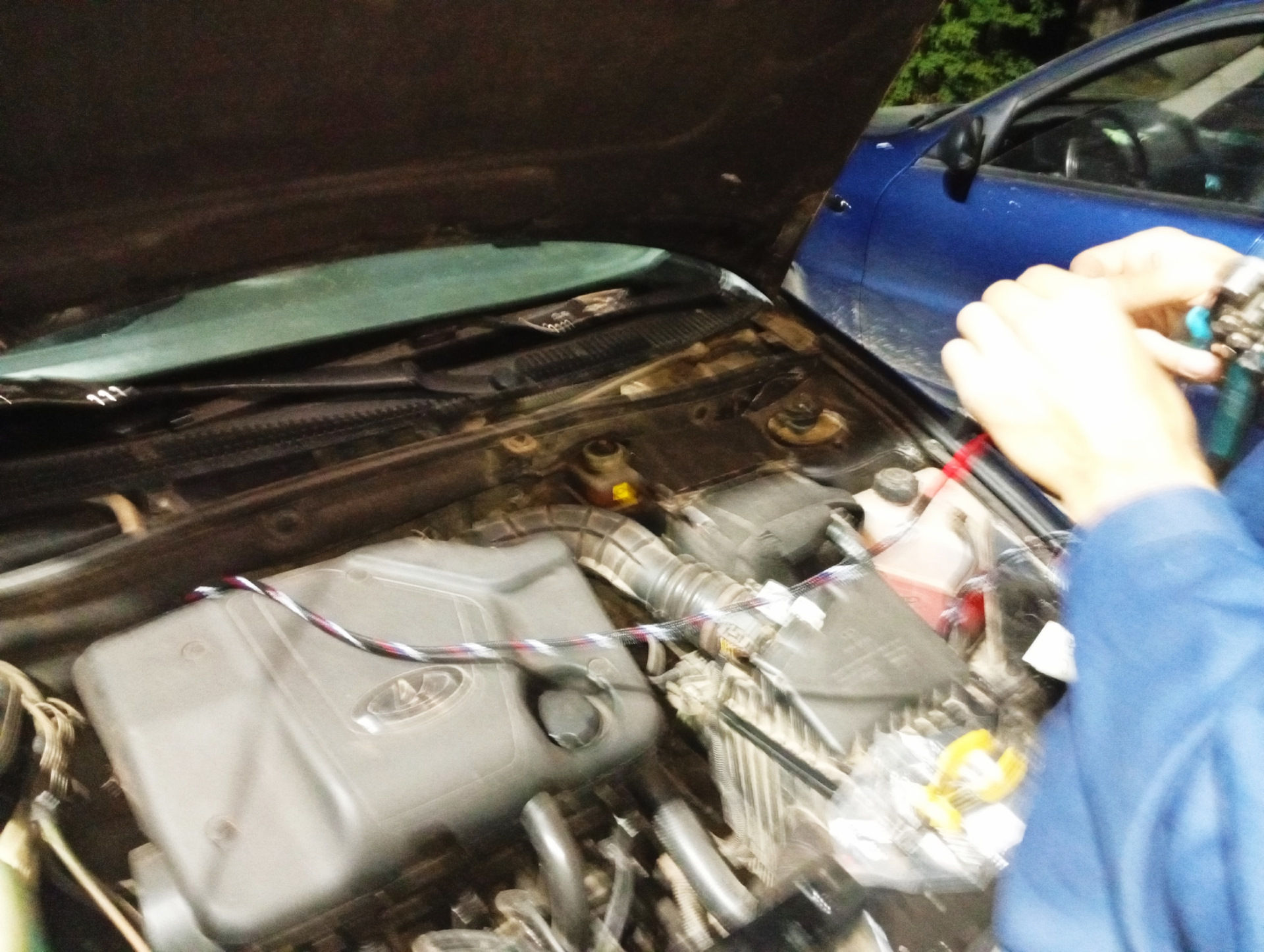

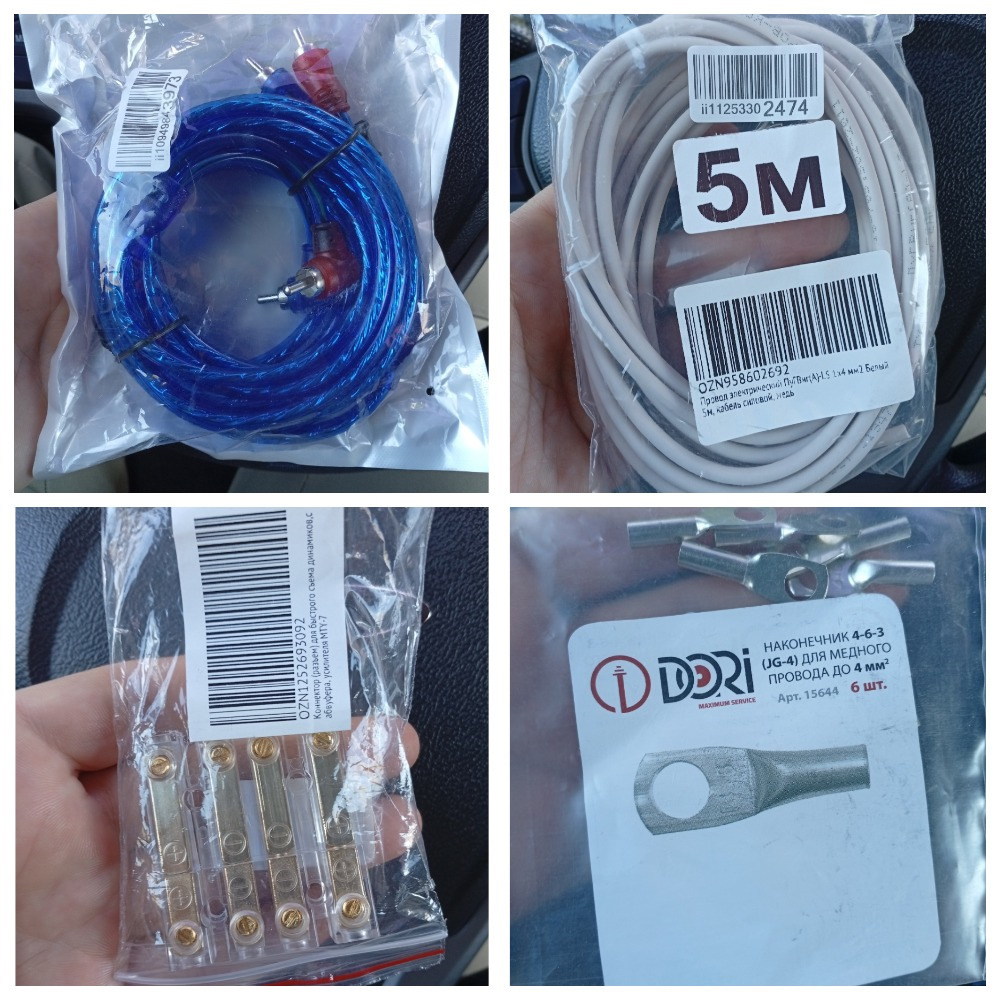

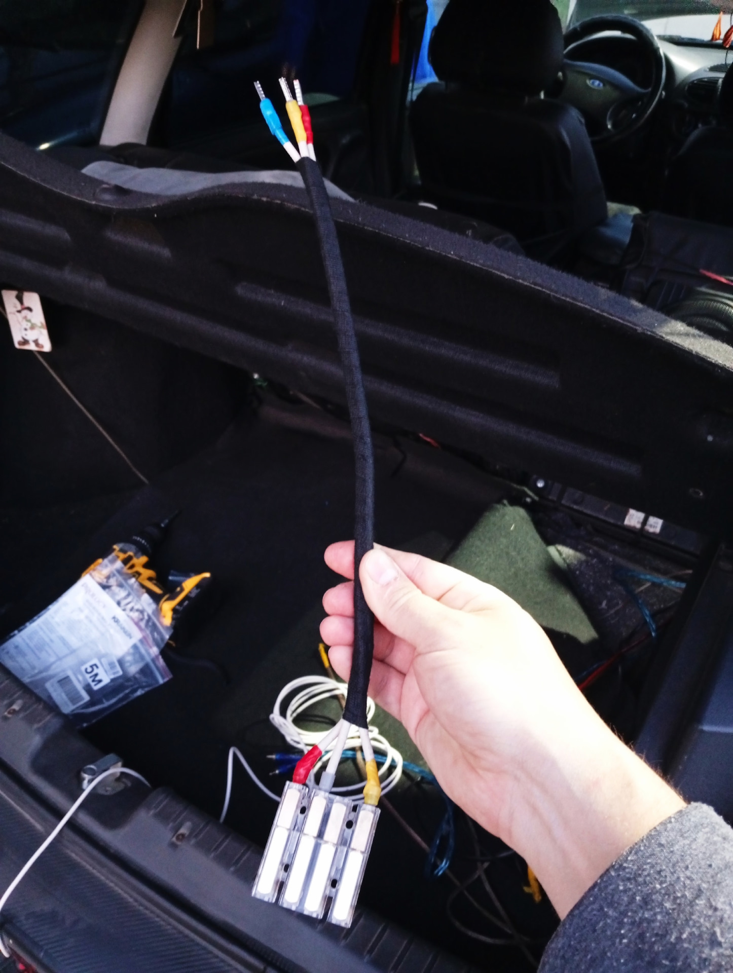

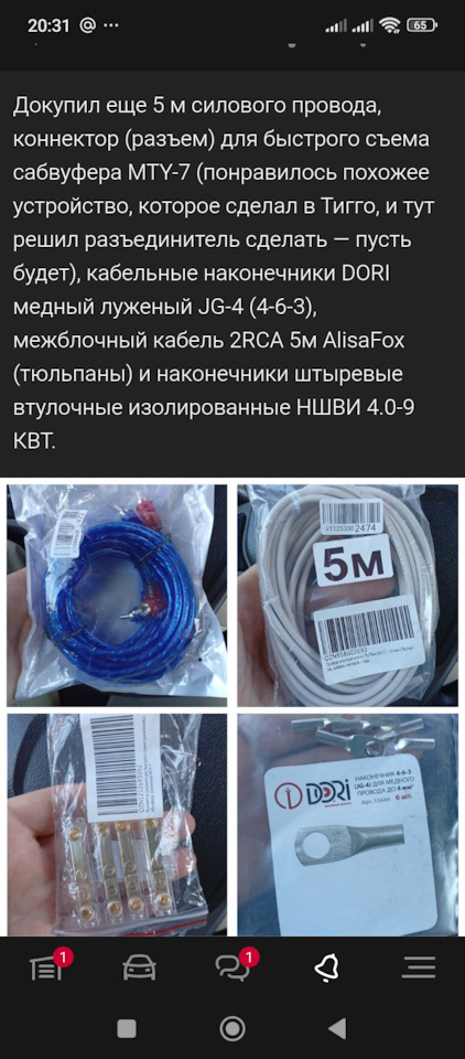

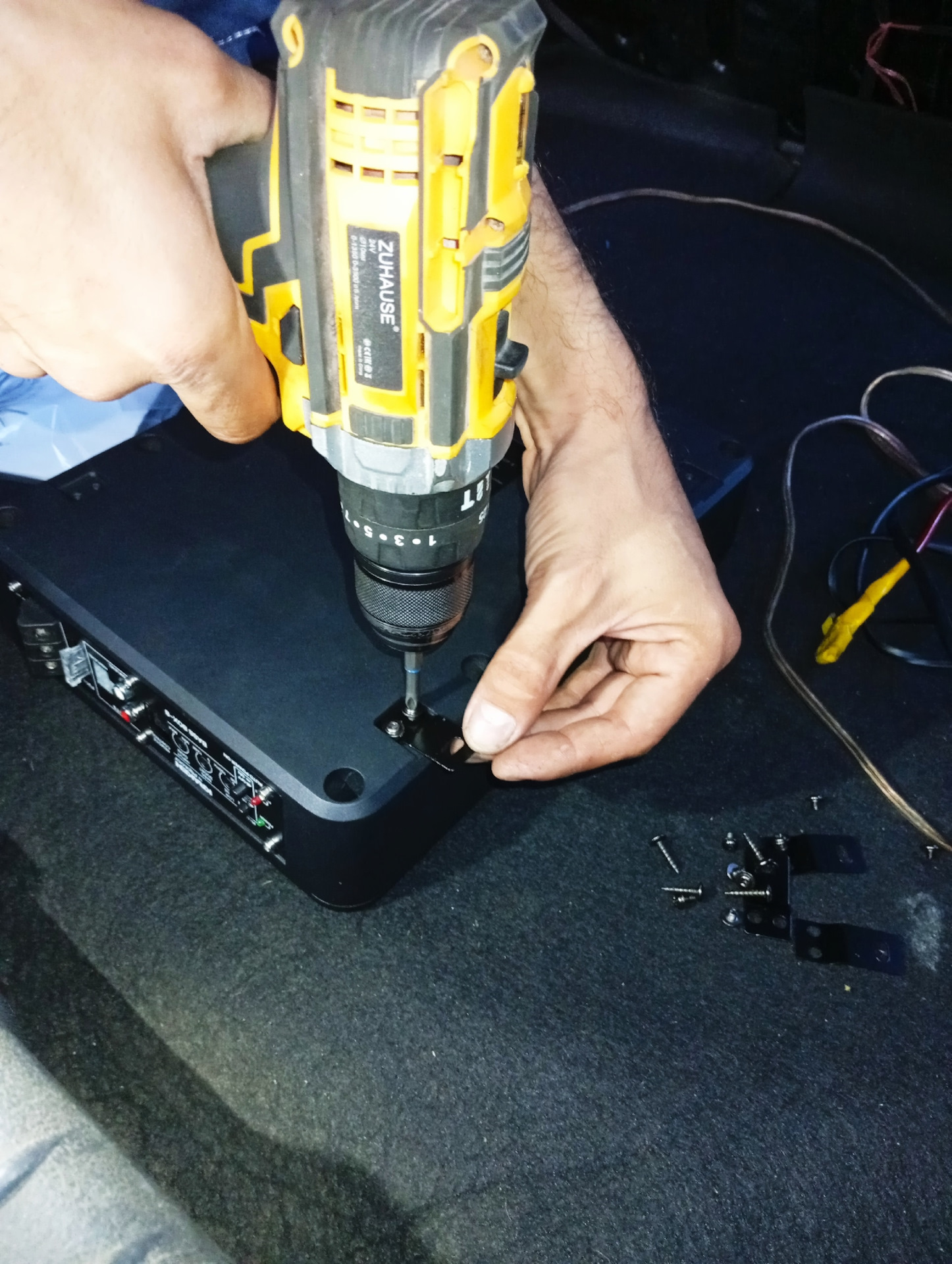

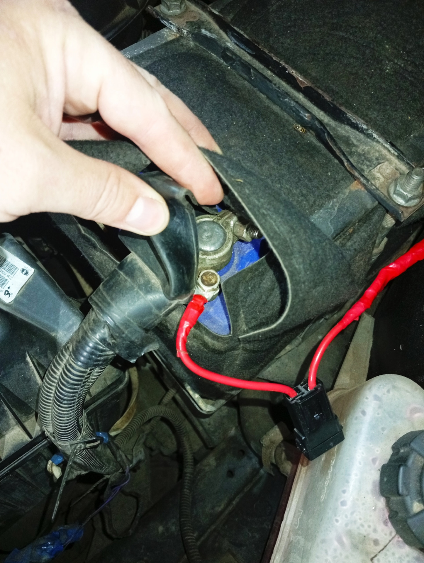

Докупил еще 5 м силового провода, коннектор (разъем) для быстрого съема сабвуфера MTY-7 (понравилось похожее устройство, которое сделал в Тигго, и тут решил разъединитель сделать — пусть будет), кабельные наконечники DORI медный луженый JG-4 (4-6-3), межблочный кабель 2RCA 5м AlisaFox (тюльпаны) и наконечники штыревые втулочные изолированные НШВИ 4.0-9 КВТ.

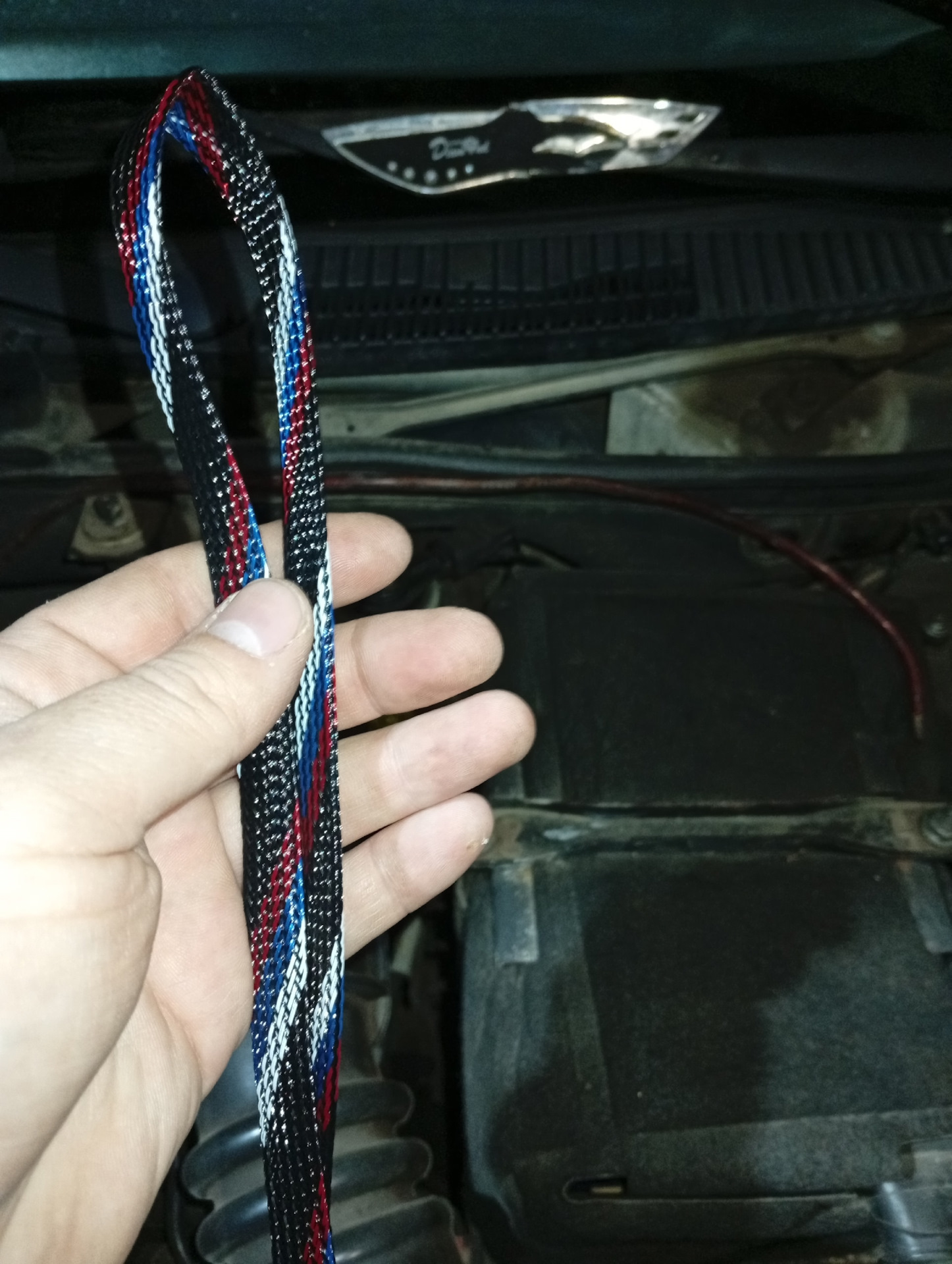

Также от Тигго еще осталась "змеиная" кожа, изолента на флисовой основе и предохранитель под капот.

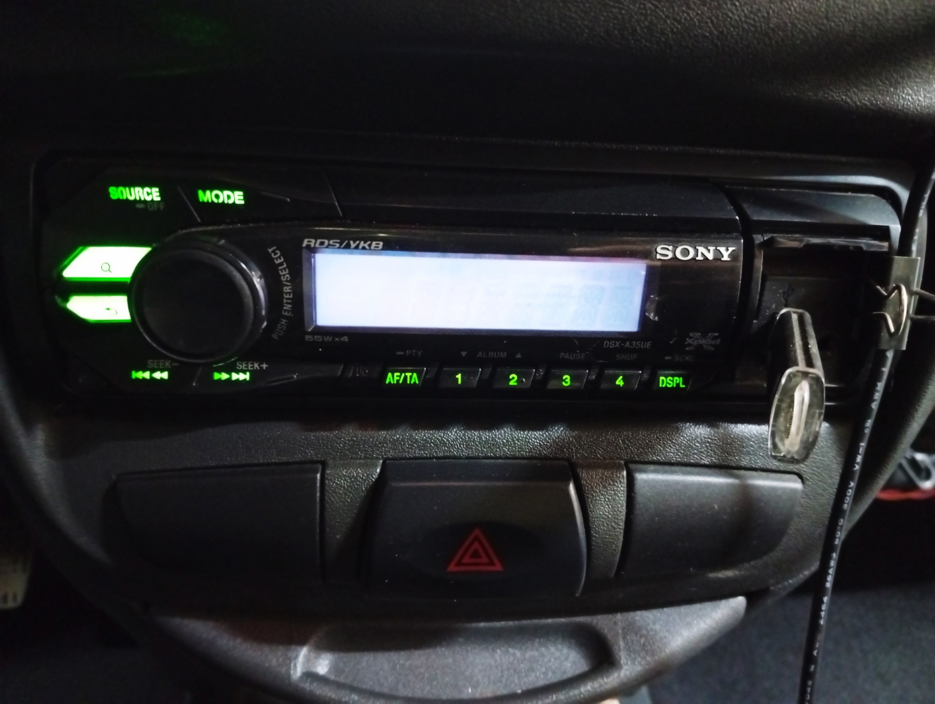

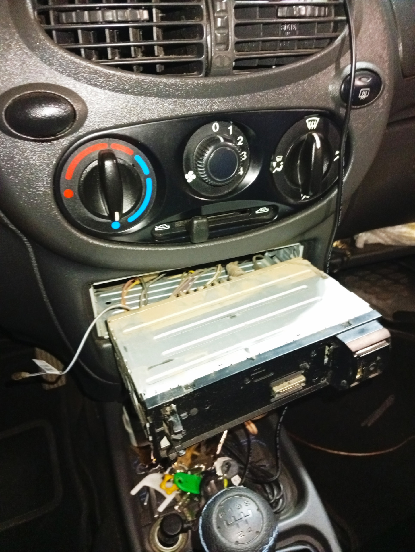

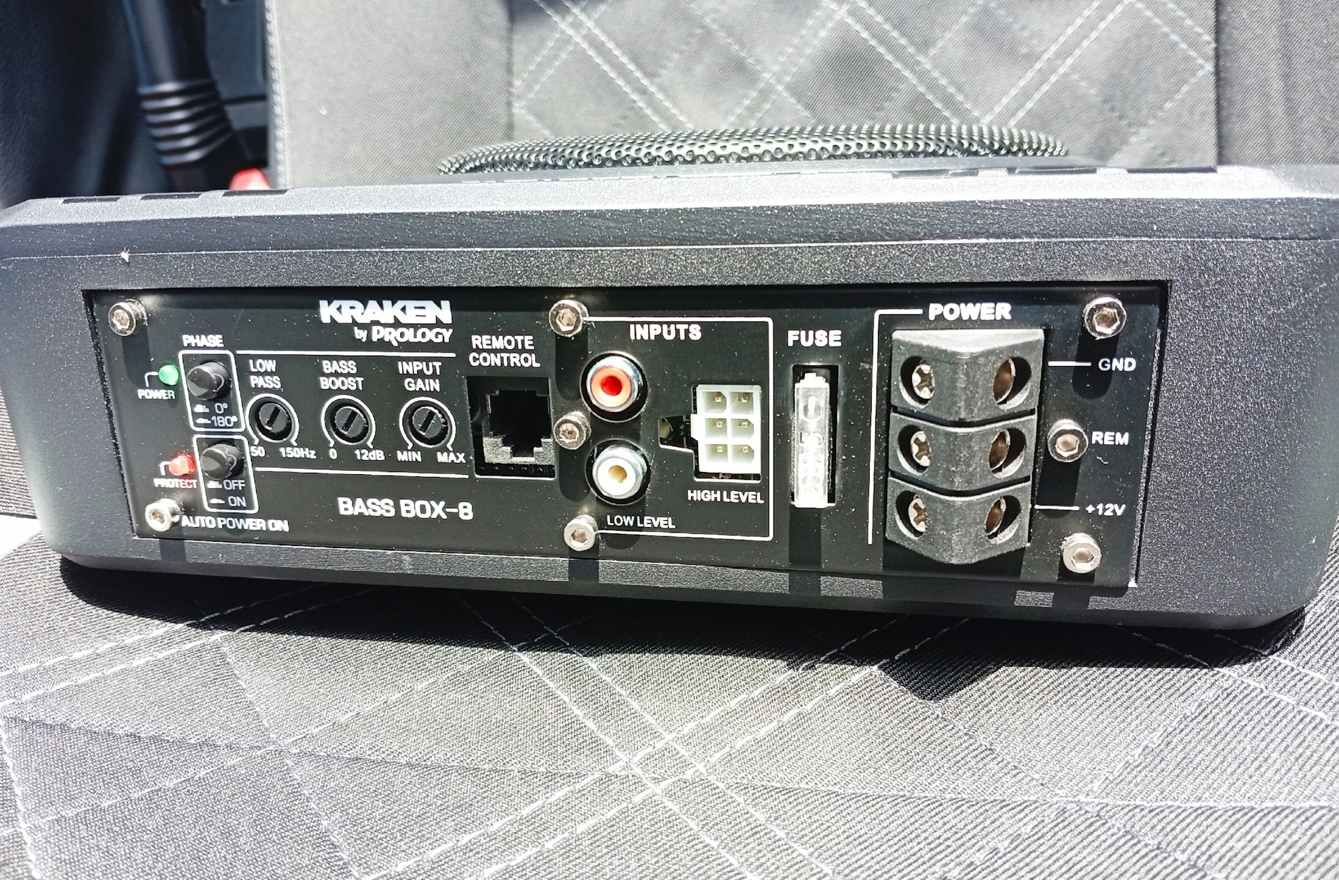

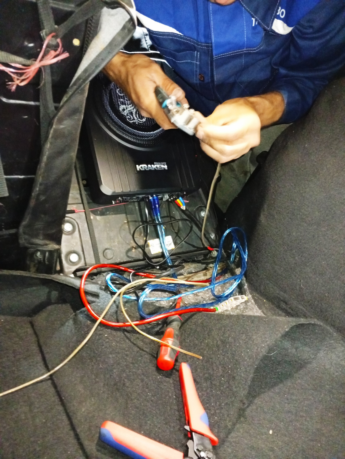

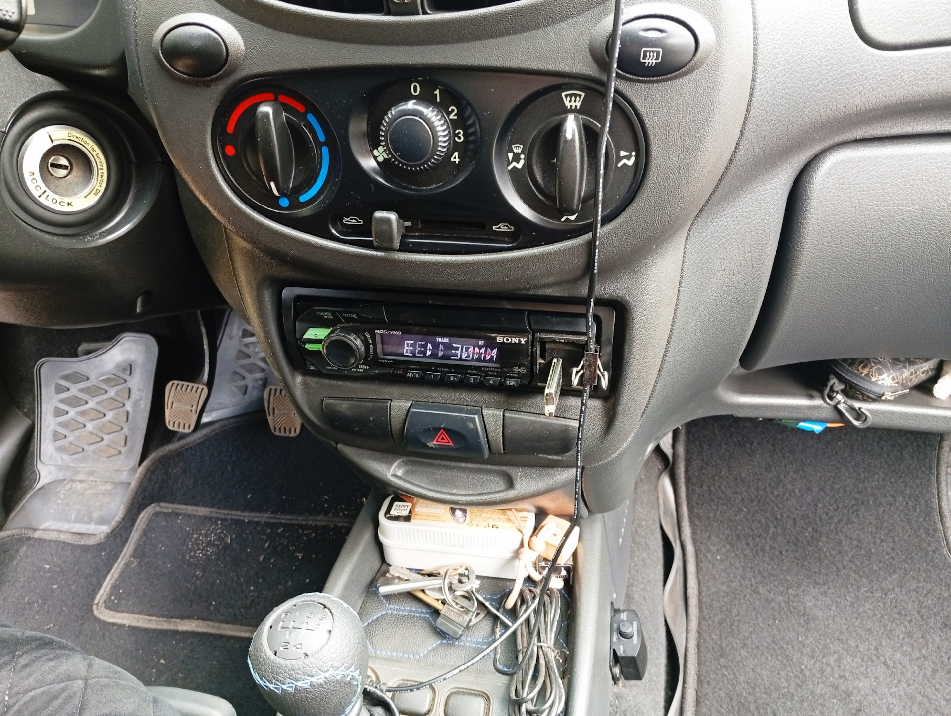

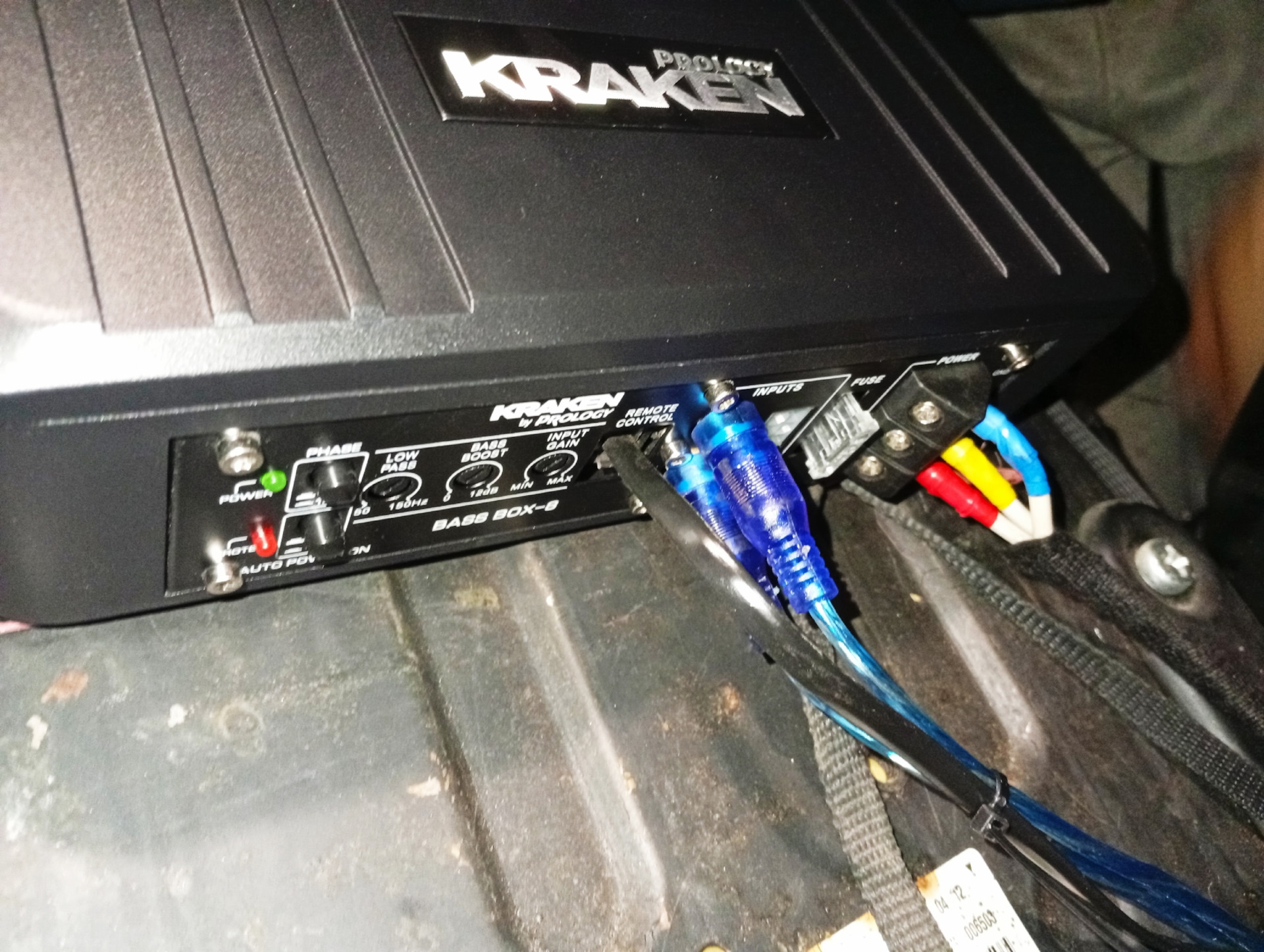

Подключение возможно двумя способами — с помощью линейных RCA или высокоуровневого входа, поэтому сабвуфер совместим с любыми автомагнитолами, включая штатные головные устройства. Наш выбор пал на RCA.

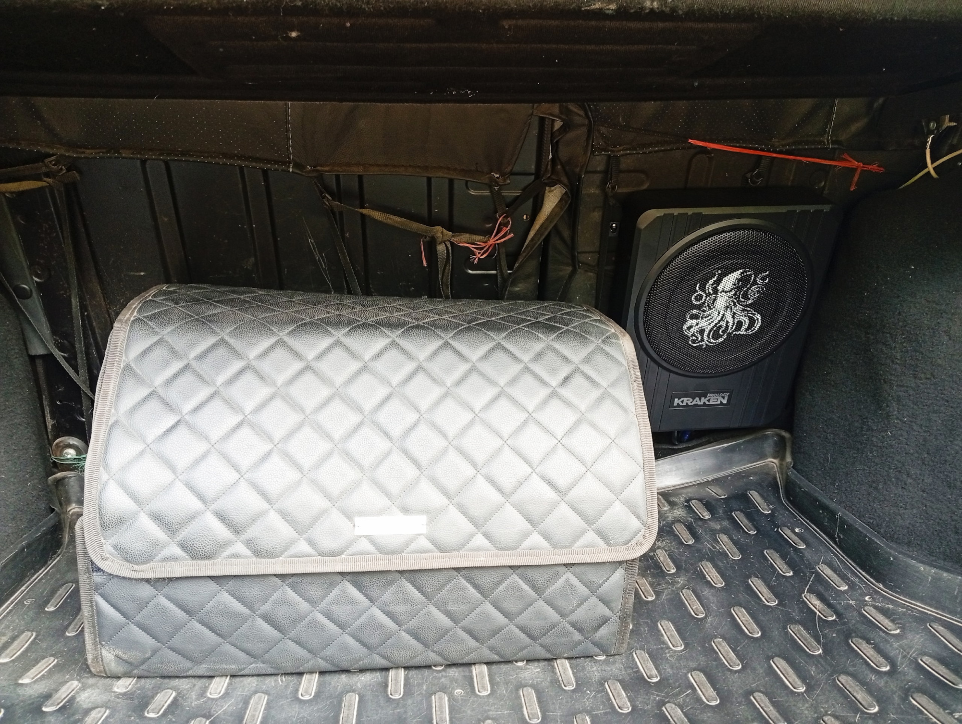

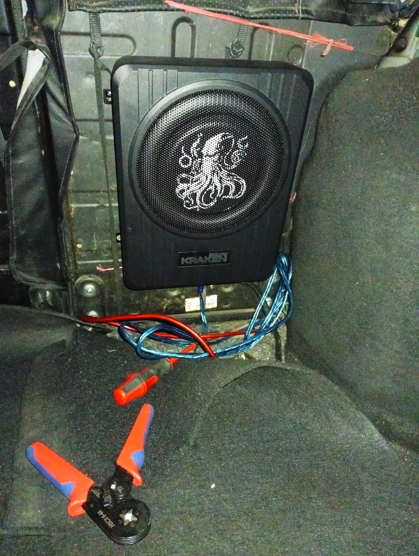

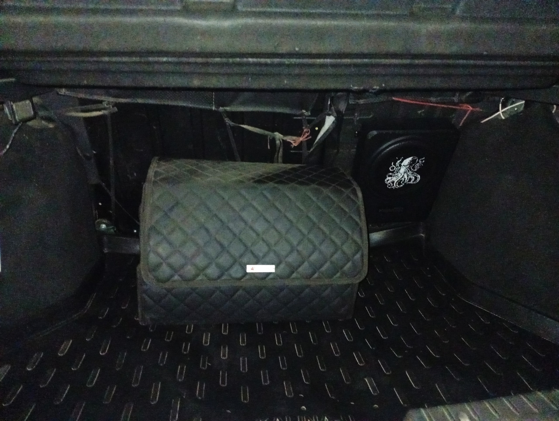

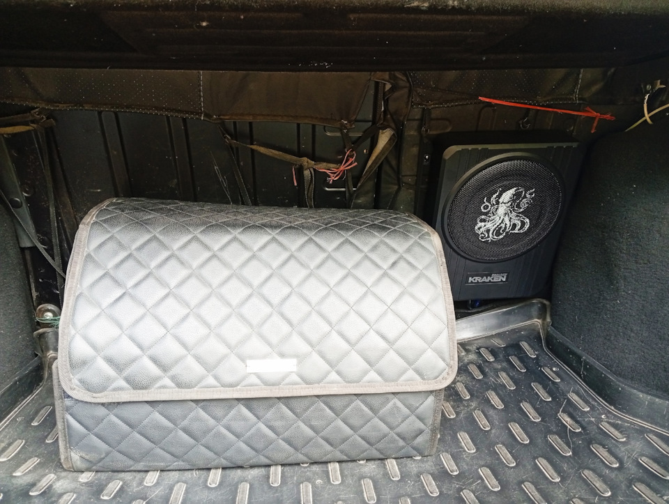

Данный сабвуфер имеет очень эргономичный дизайн, что позволяет разместить его в любом месте салона автомобиля — например, в багажнике или под сиденьем.
Изначально я хотел поставить его именно под сиденье, но встала проблема с воздуховодами, они не дают полноценно поставить его, не мешая пассажиру в Калине.
Поэтому решено было закрепить его на спинку заднего дивана, где, как мне кажется, это вышло очень удачно!
Низкопрофильный компактный корпус в форме ящика из алюминиевого сплава имеет высоту всего 80 мм.
Попросил и в этот раз помочь друга, и вместе справились за пару часов.
Моменты установки PROLOGY KRAKEN BASS BOX-8
Закончили уже в полной темноте под светом фонаря, но приятно удивлены звуком динамиков, которым пришел на помощь малыш Кракен.

На корпусе сабвуфера имеются регулировки электронного кроссовера:
— усиление баса в диапазоне 0…12 дБ;
— фильтр низких частот 50–150 дБ;
— переключатель фазы.

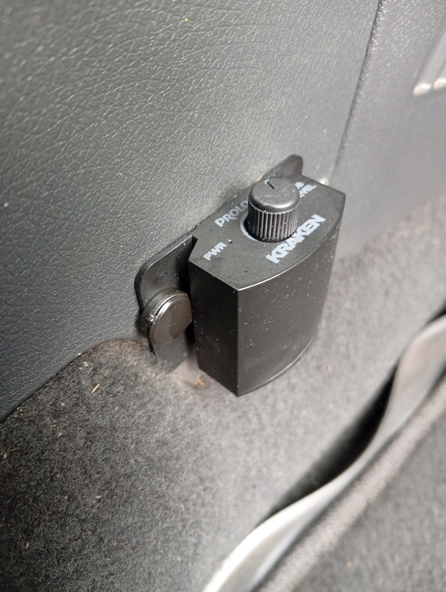

Также имеется, как без него, выносной регулятор (пульт), позволяющий быстро изменять уровень выдаваемой мощности.

— Пульт ДУ, он же выносной регулятор, с кабелем для подключения;

А под сидухой сильно не помещается ?
чуть торчит, см на 5, если убрать воздуховод, то идеально было бы
Подскажите пожалуйста, я ставлю магнитолу и потом не хочу снимать её более. В комплект Саба входил кабель чтобы с головой соединить? Или не было? И одна фишка или две?
Это идёт с сабом?
Да
Что идёт в комплекте, хватит под сидение? Немного не понял, что нужно или не нужно докупить?
Блин, для меня это взрыв мозга)))
Мне друг тоже помогал, сам бы не знаю, когда разобрался))
Raa8
В комплекте только провод для выносного регулятора, докупить надо силовой кабель и подключение я делал по RCA (тоже этот кабель докупал),
Raa8
Raa8
Выслал фото, что идёт в комплекте, остальное все сам докупал

Это какое сиденье нужно иметь, чтобы этот саб туда впихнуть
В Тигго залез, в калину бы тоже, но слишком выпуклые воздуховоды, если только под одним креслом убирать

А разве есть смысл ставить под капотом пред на 30, если в нем на 25?
Другого не было вечером, советуете поставить одинаковые?
Нет нет, я ничего не советую, просто решил уточнить)
Просто в Тигго я когда ставил, то под капотом тоже больше немного стоит, чем на самом себе) и друг мне на это не указал, а он ставит их постоянно. Может ещё тут кто прочитает, подскажет)

Он у нас на быстросъеме, за пару секунд можно снять/поставить), если потребуется

Шикарно получилось, а быстросьемы где приобретались?
Озон, так и написать Разъединитель для сада, усилителя, динамиков… Но они что-то часто отсутствуют в продаже, похоже дефицит) у меня и на Тигго тип такого, чтоб быстро снять

Удобно расположили, сохранили багажное пространство и при этом добавили низких с помощью саба 👍
все так, а под сиденье все-таки без доработок не влез бы!)

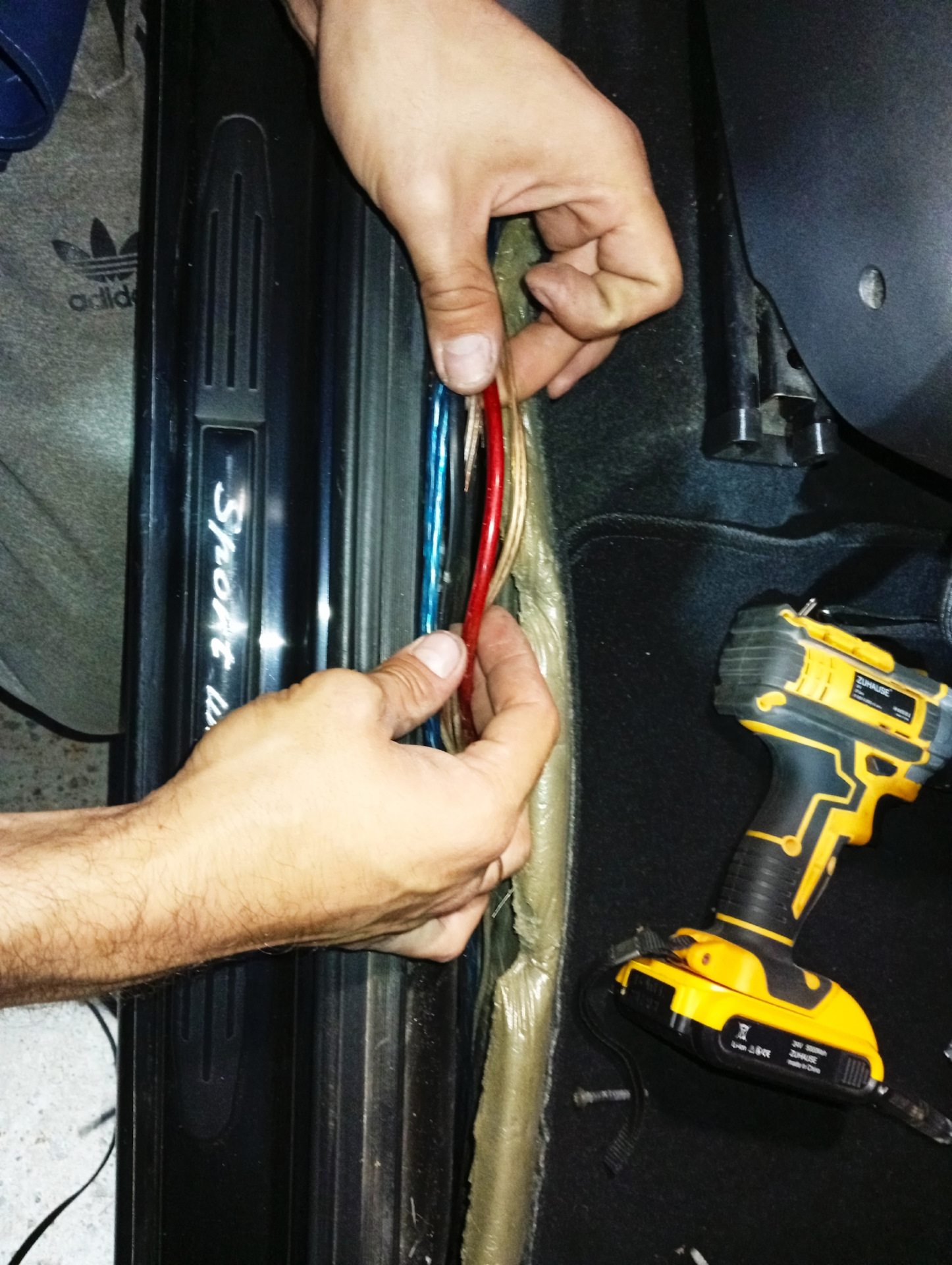

В порогах не стал проводку защищать ? Змеиная кожа или хб изолента ?
змеиную только под капотом, а изоленту на флисе прошелся в "тревожных местах". Остатков змеиной от тигго не хватило бы

Вот если бы не воздуховоды, то эффекта было бы прям намного больше 🔥
А если б их поставить два…😂
ну, да) сиденье снять, потом воздуховоды… потом заглушить их выходы, чтобы не грела печка зимой саб) На самом деле и из багажника хватит актива, в самый раз по нашим требованиям)
