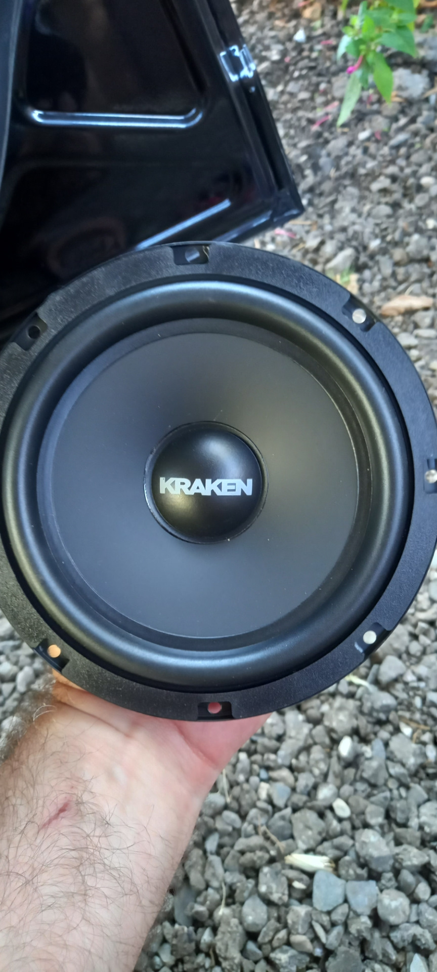

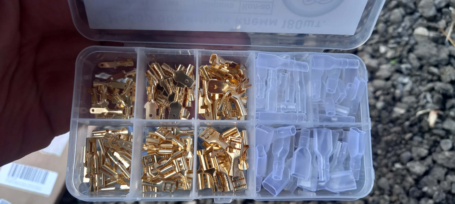

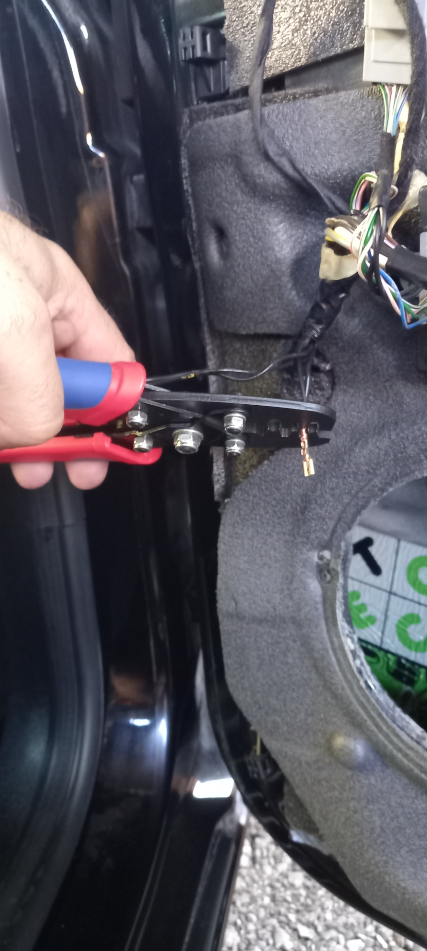

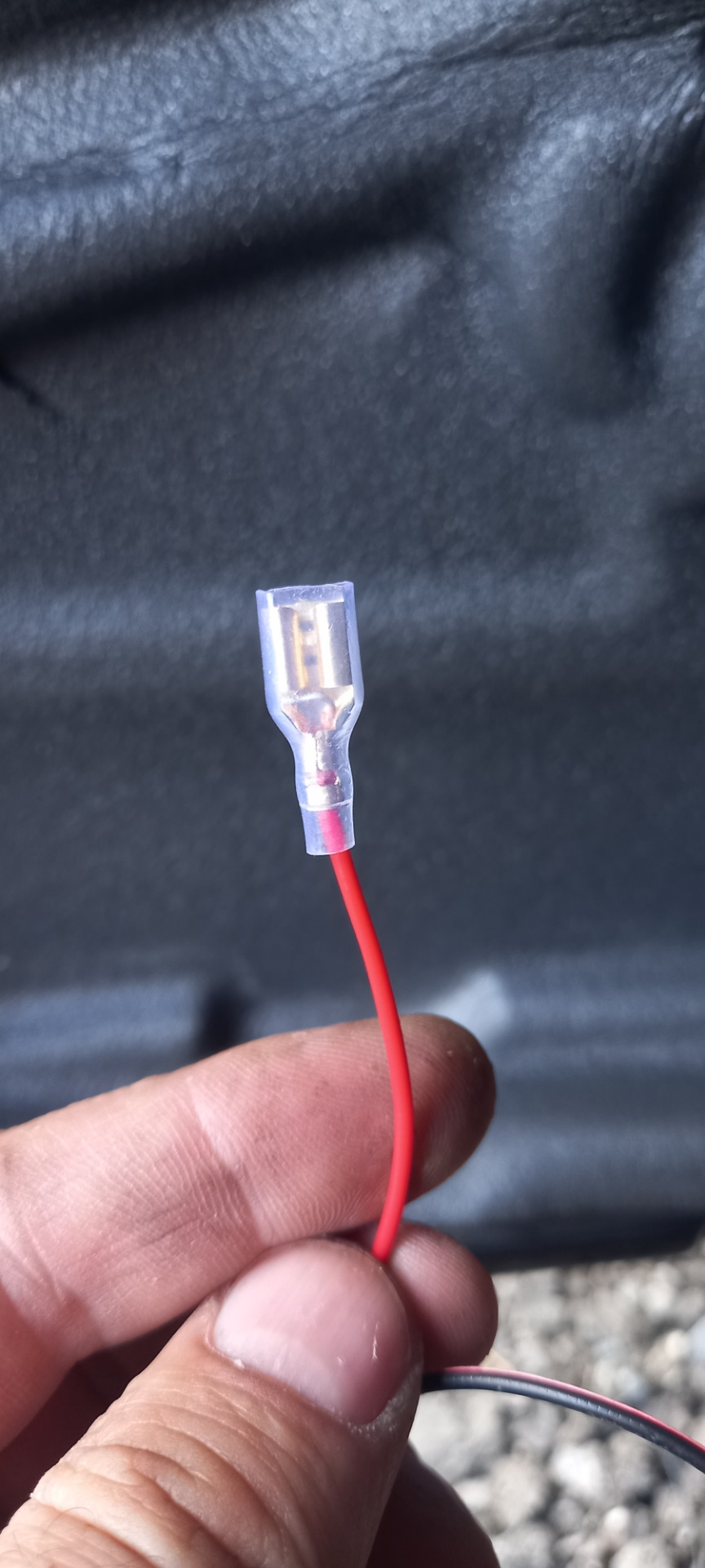

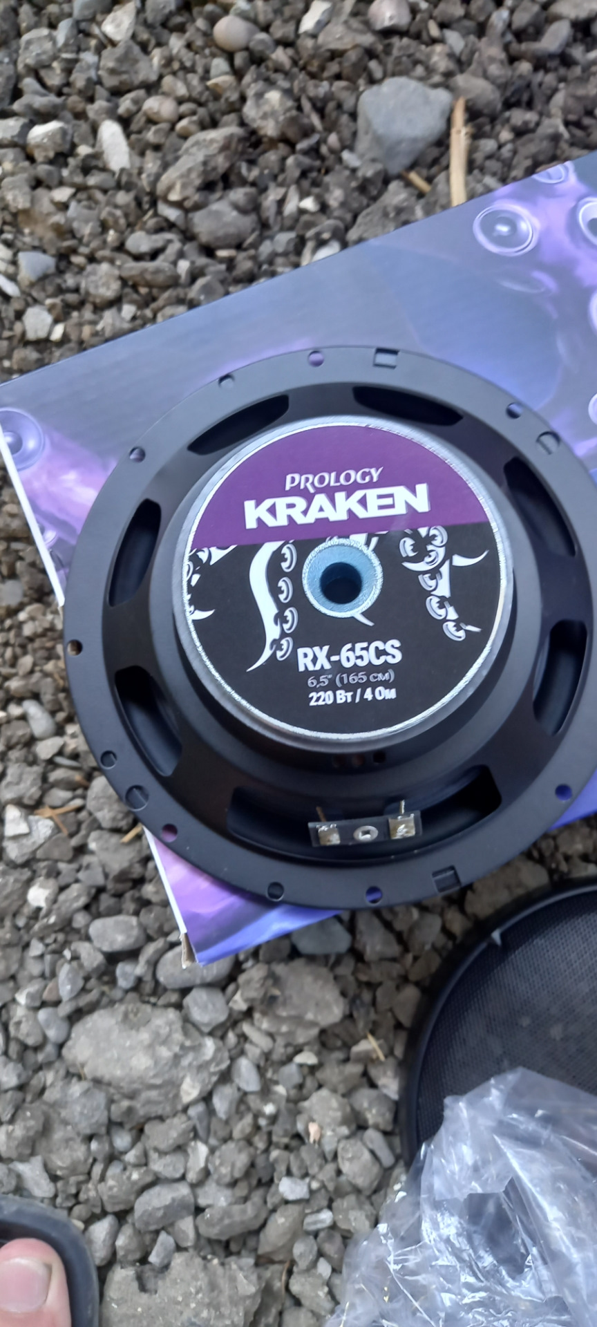

Решился теперь на полную за

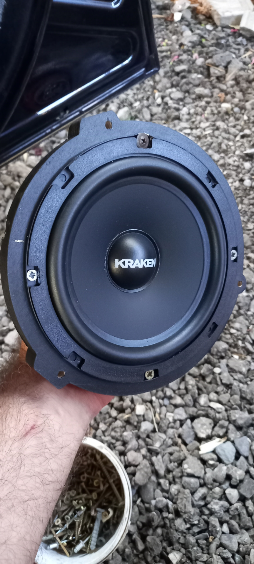

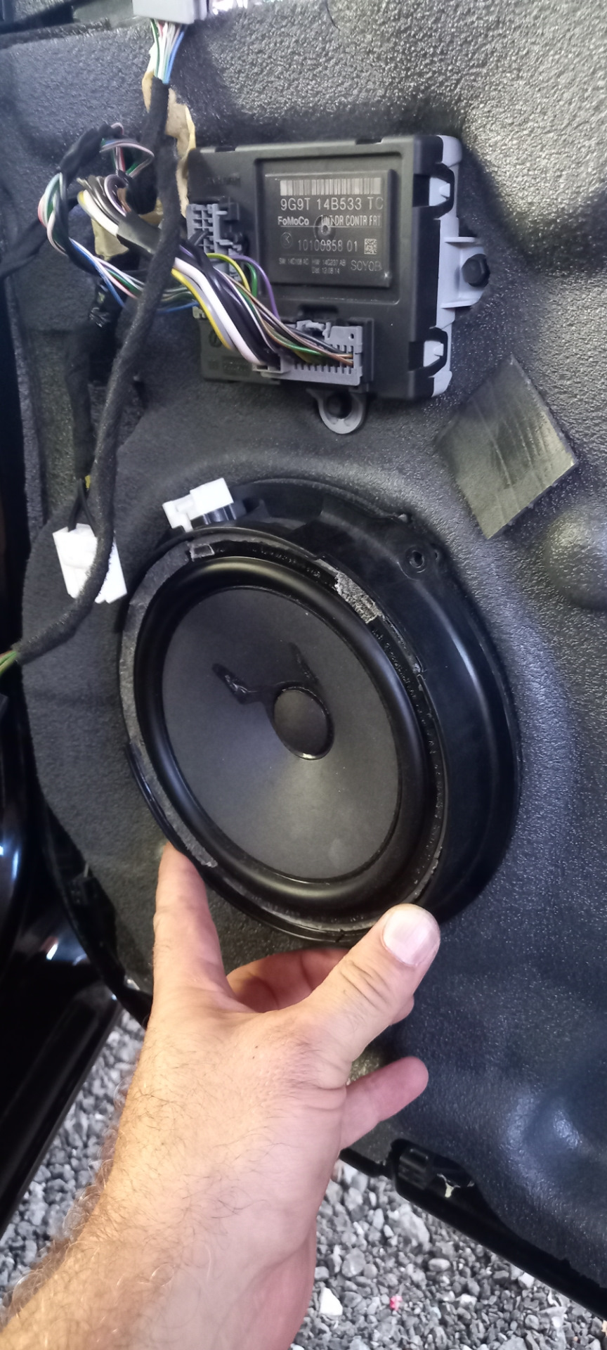

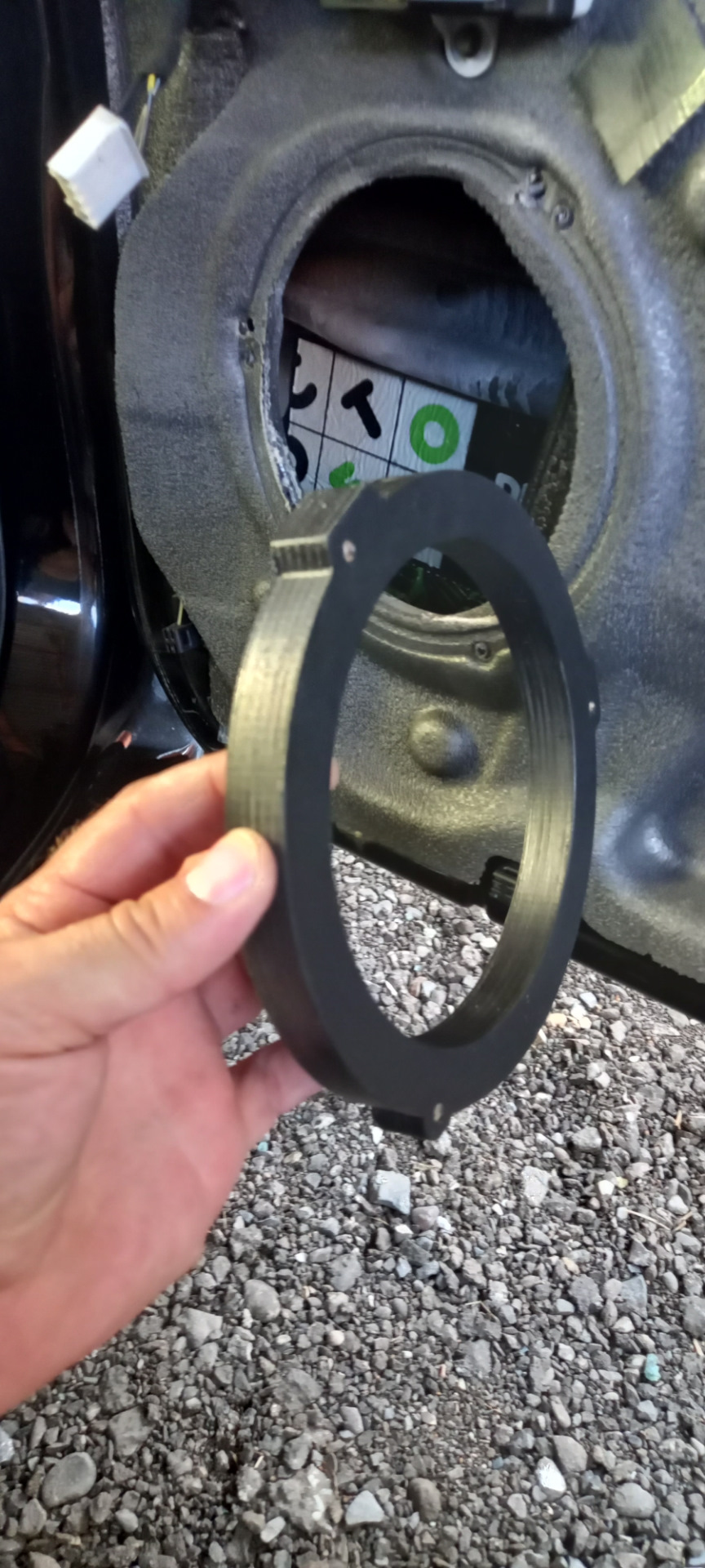

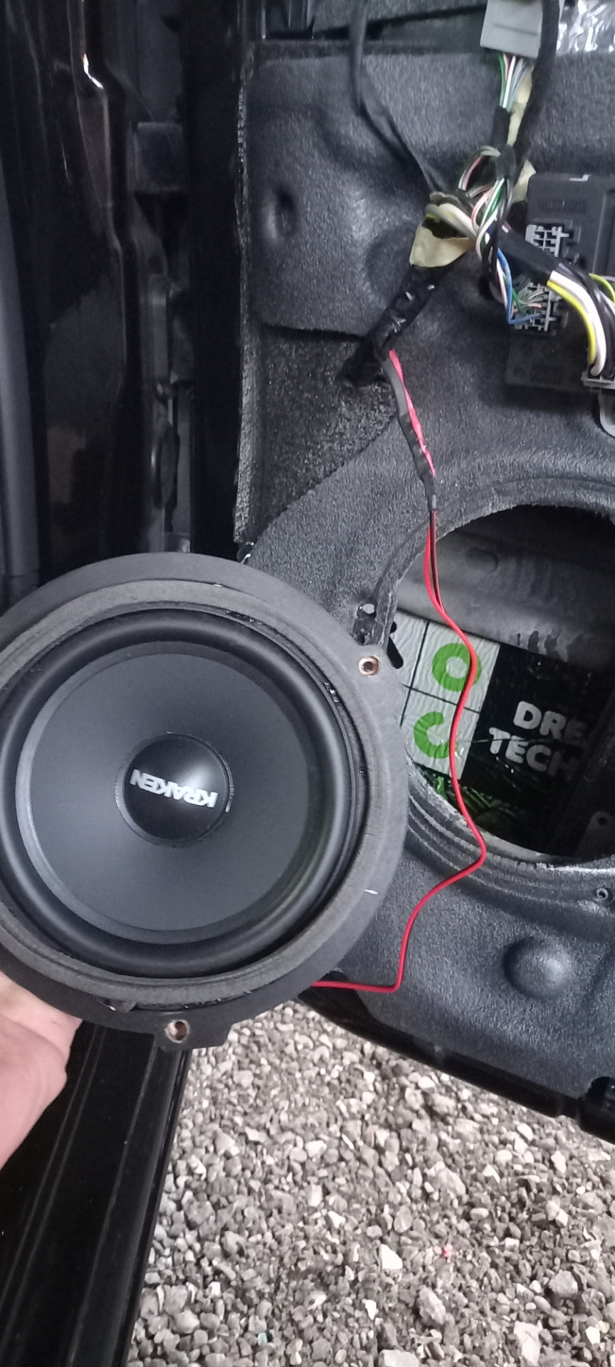

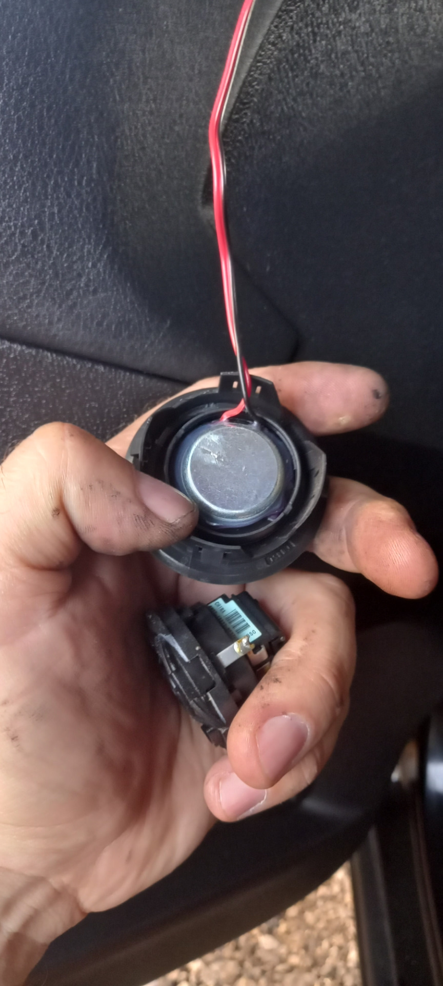

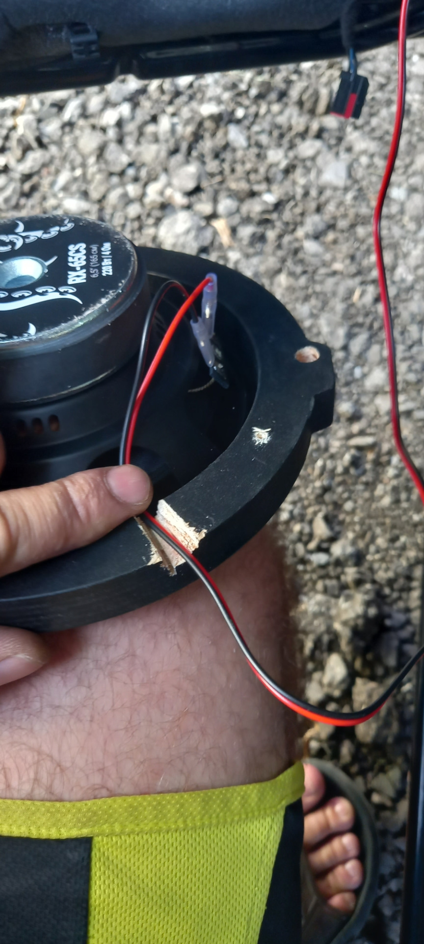

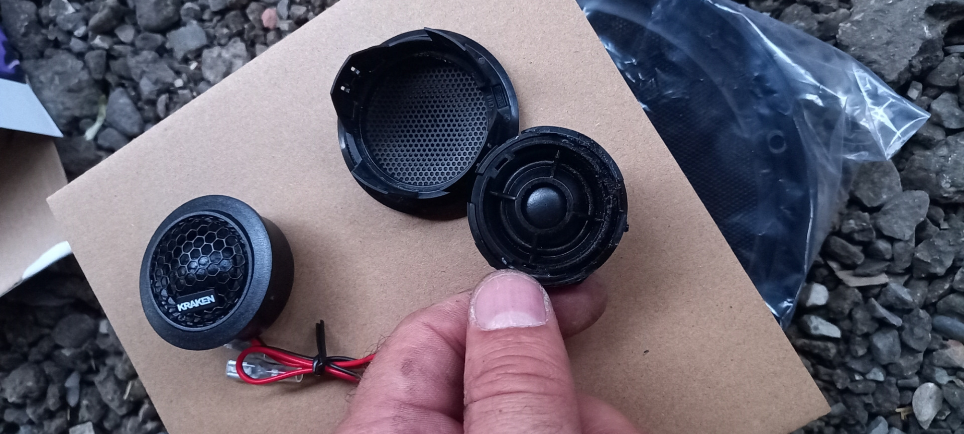

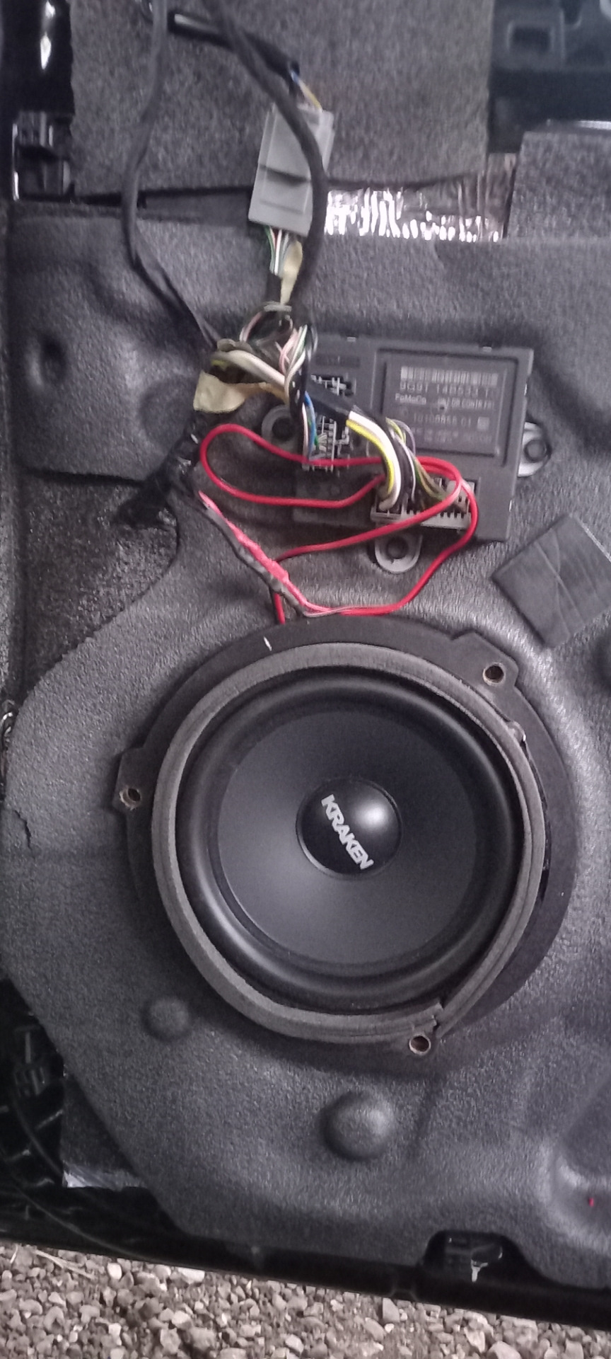

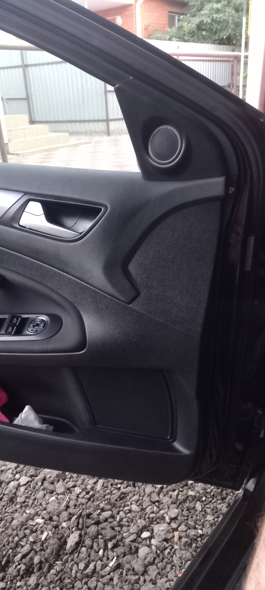

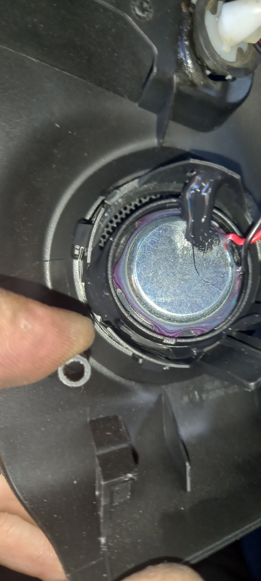

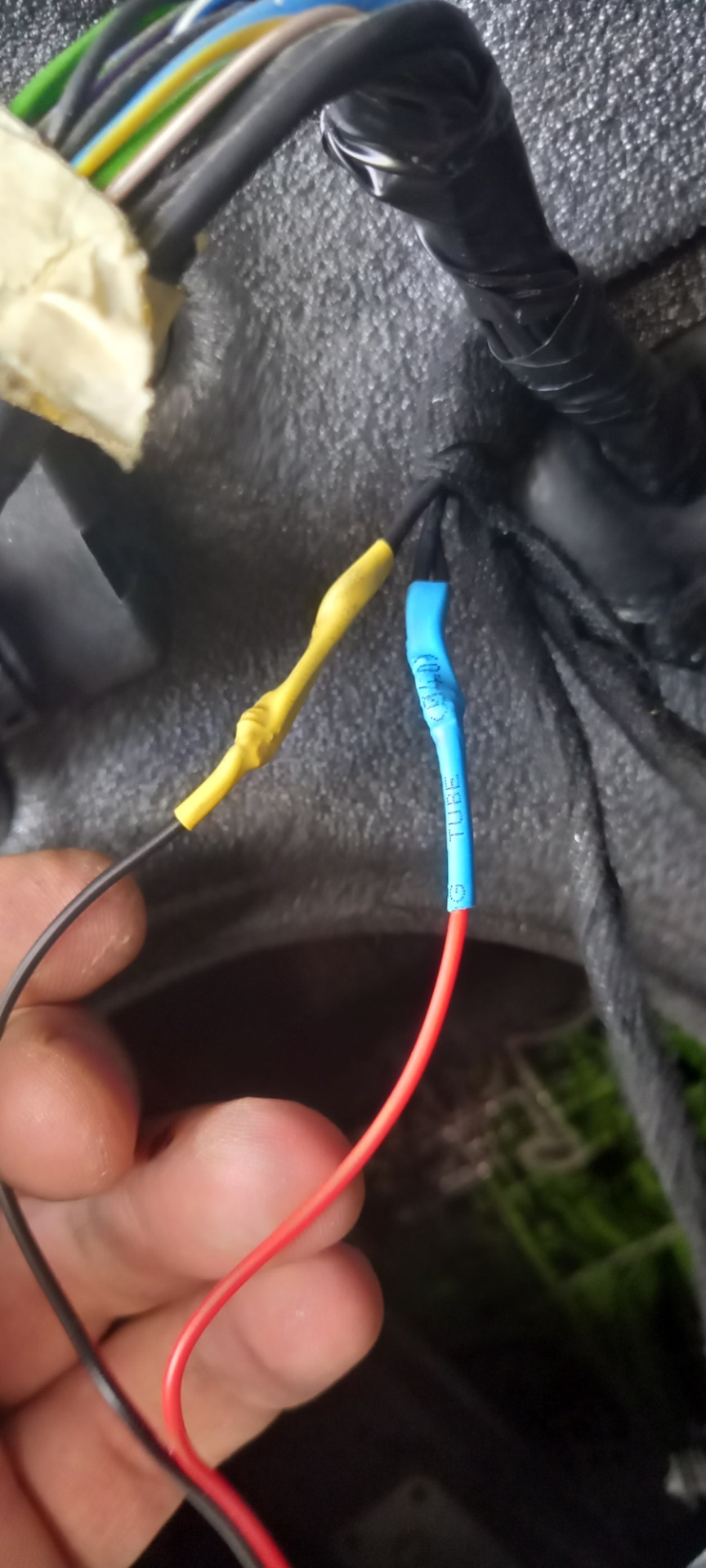

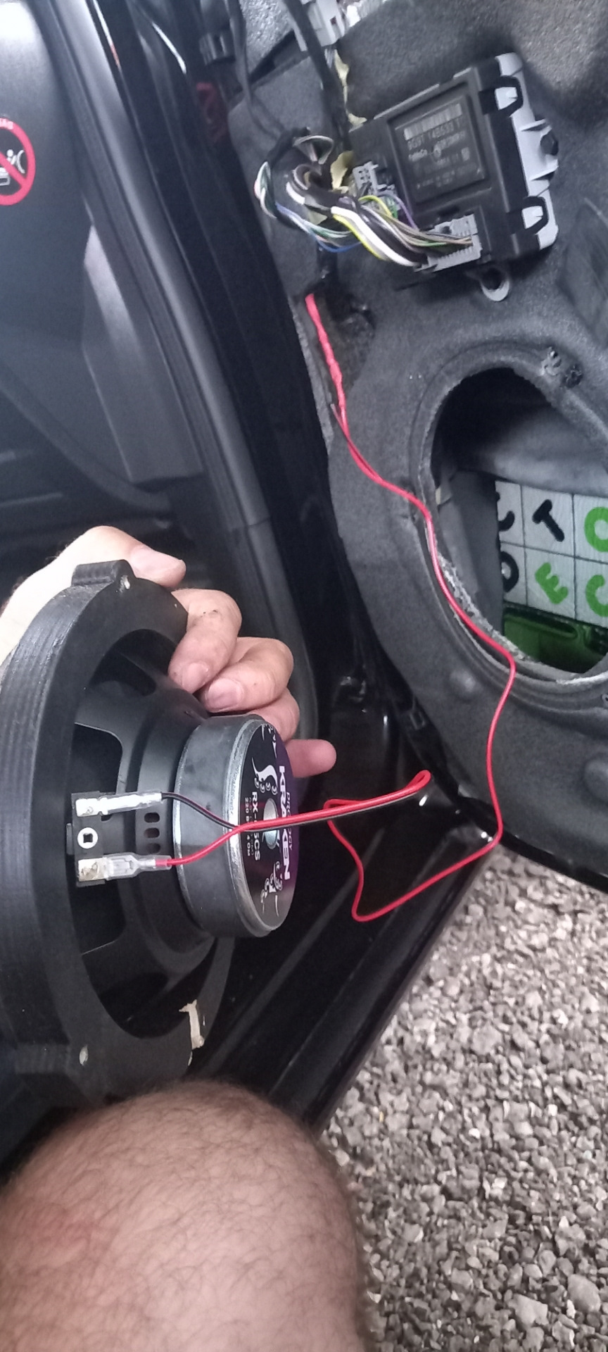

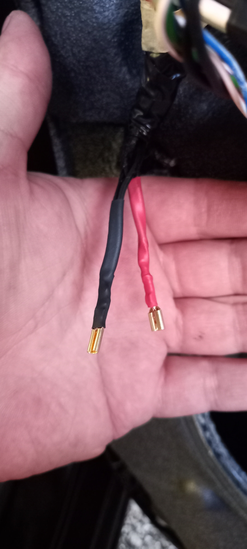

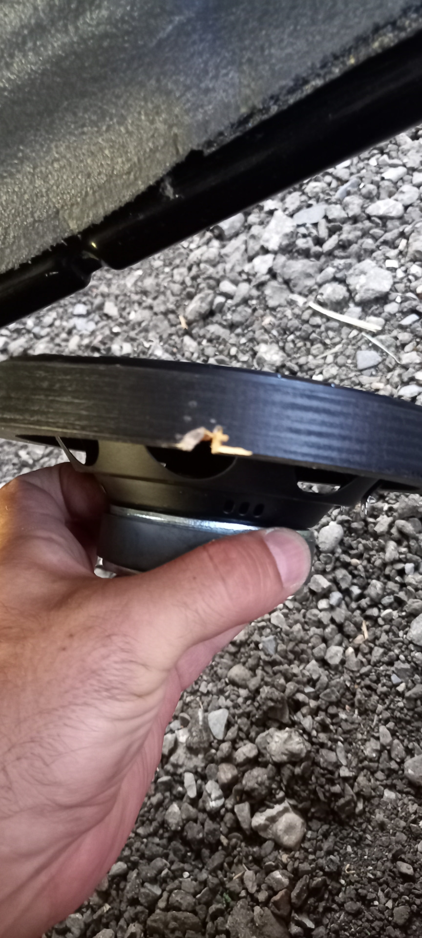

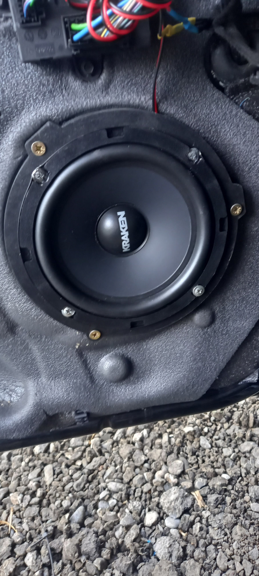

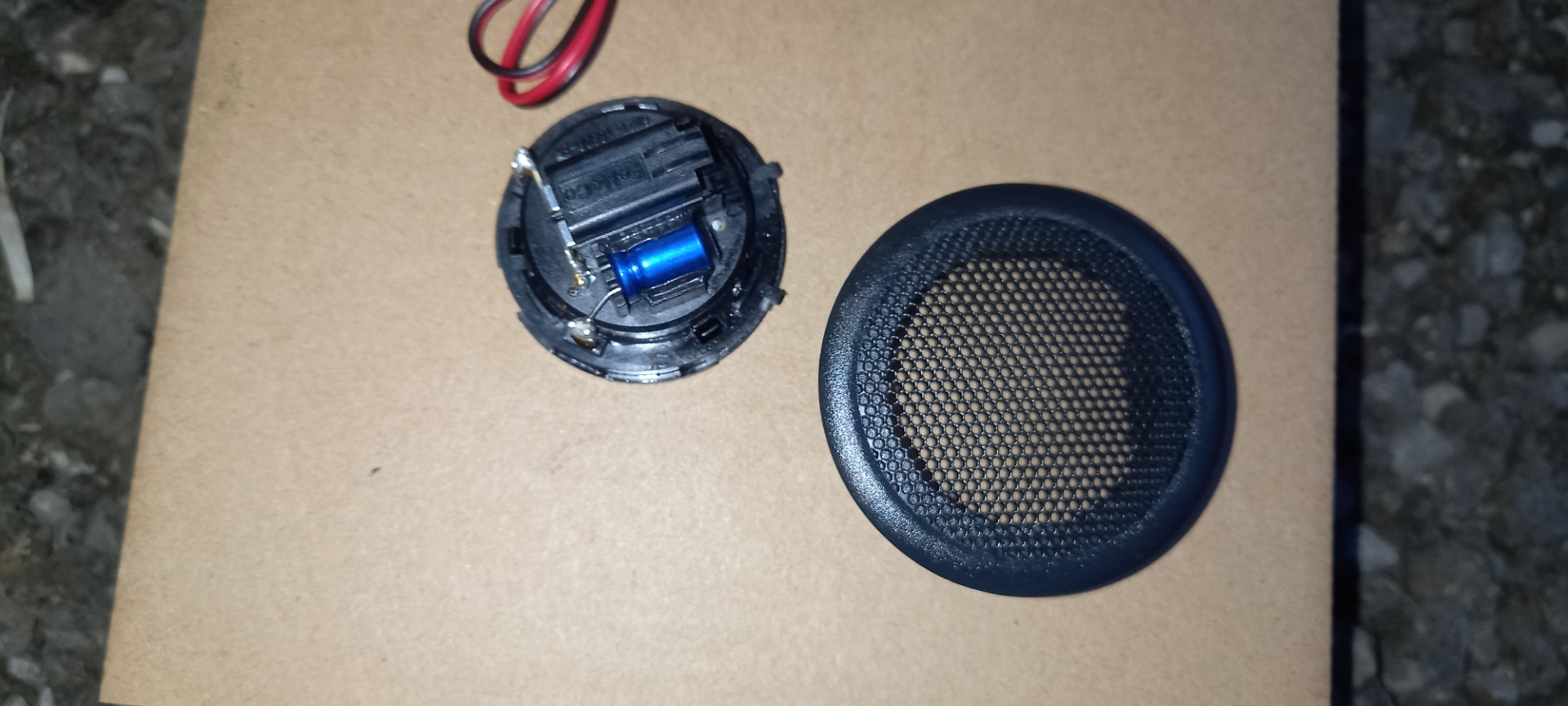

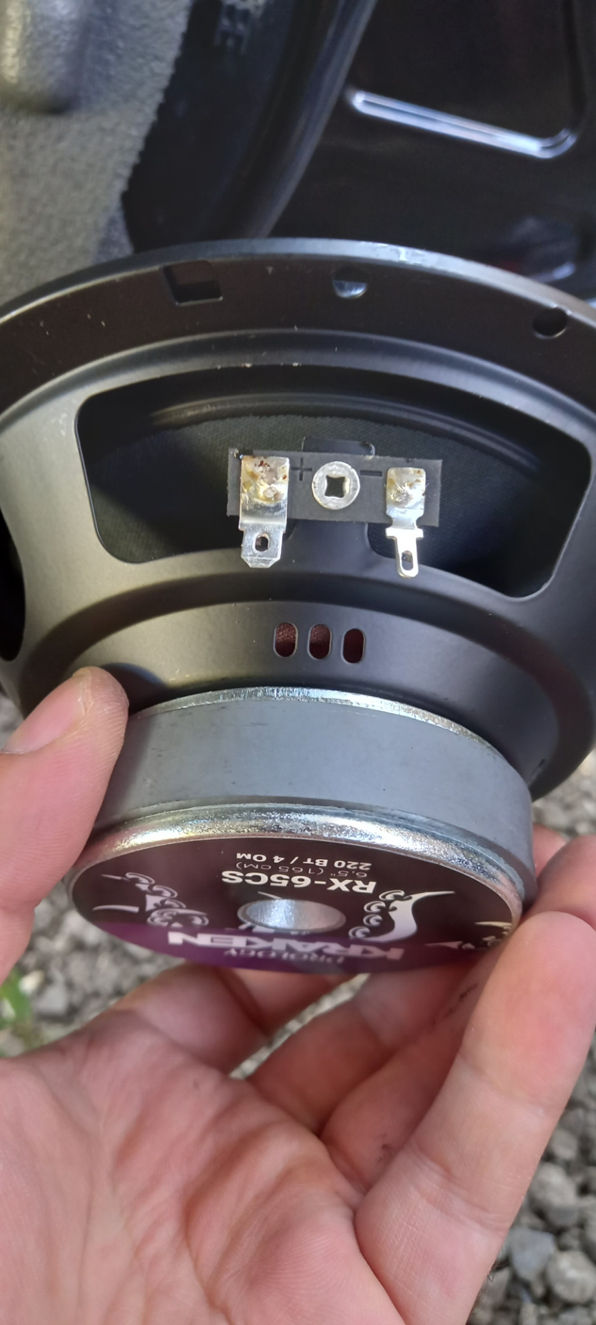

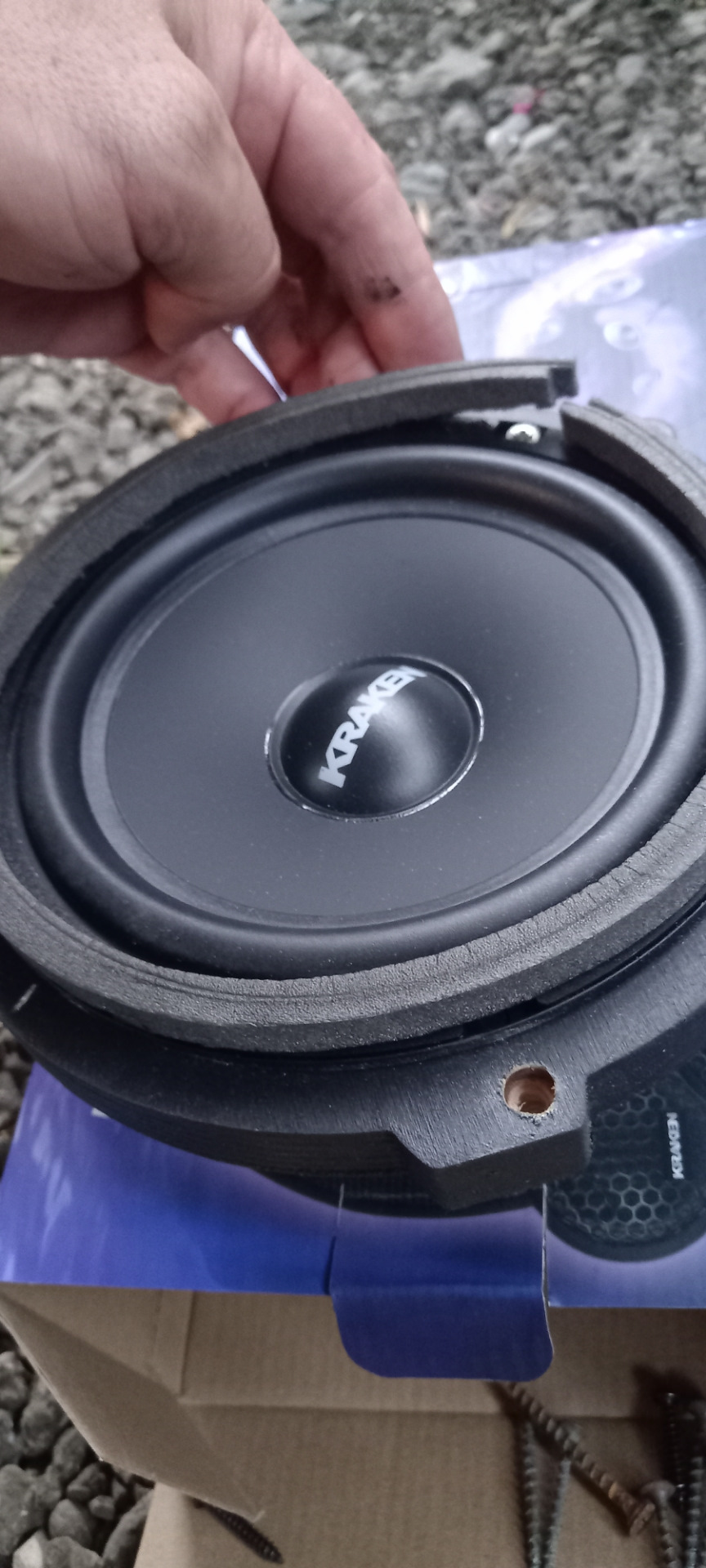

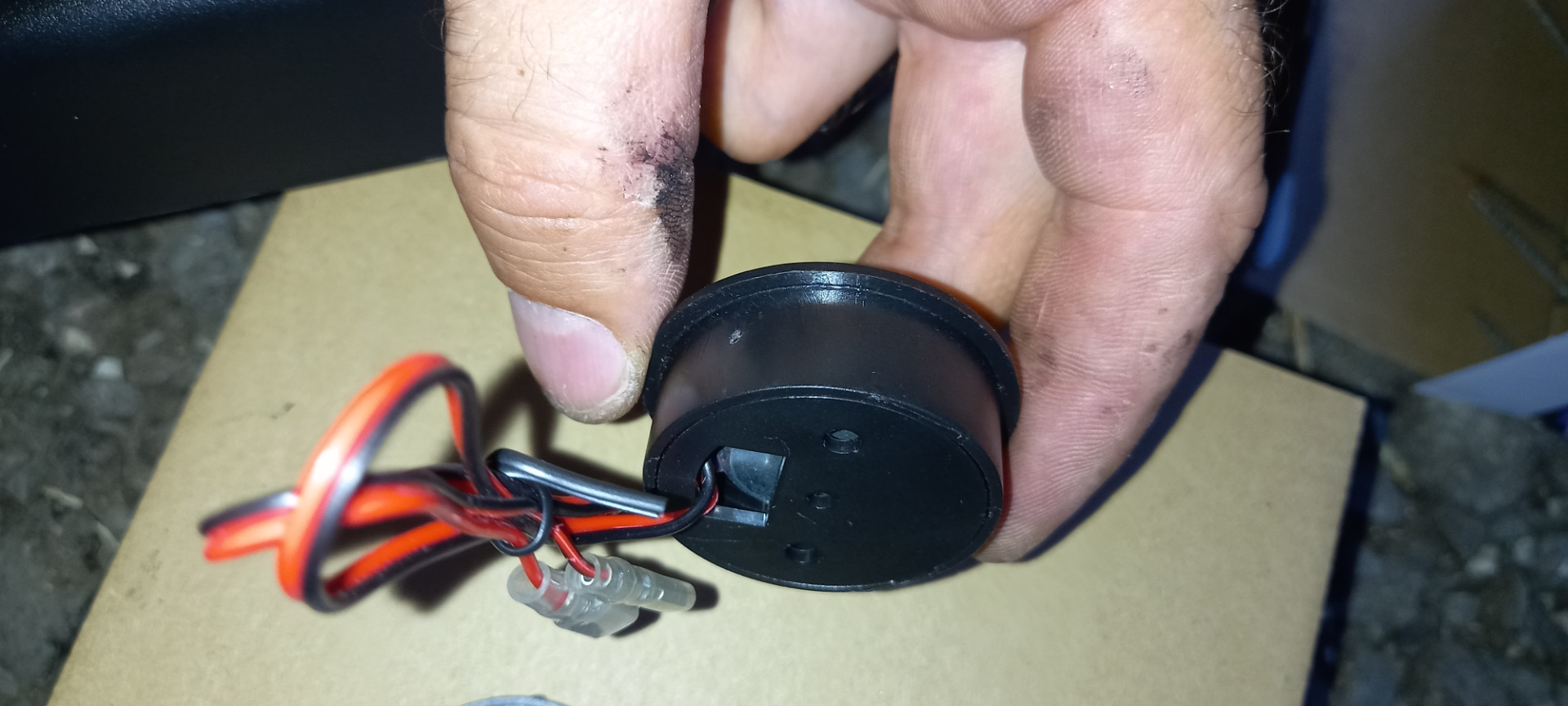

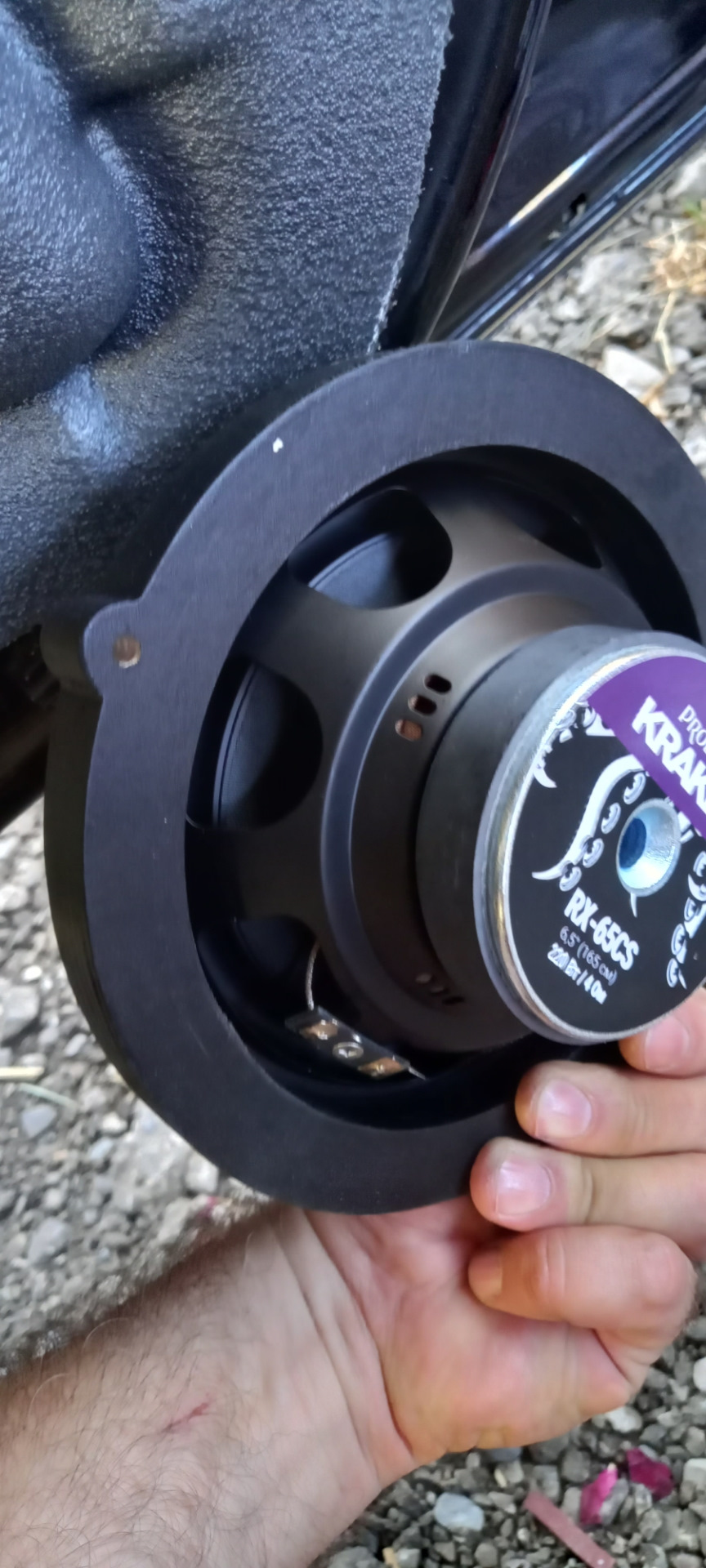

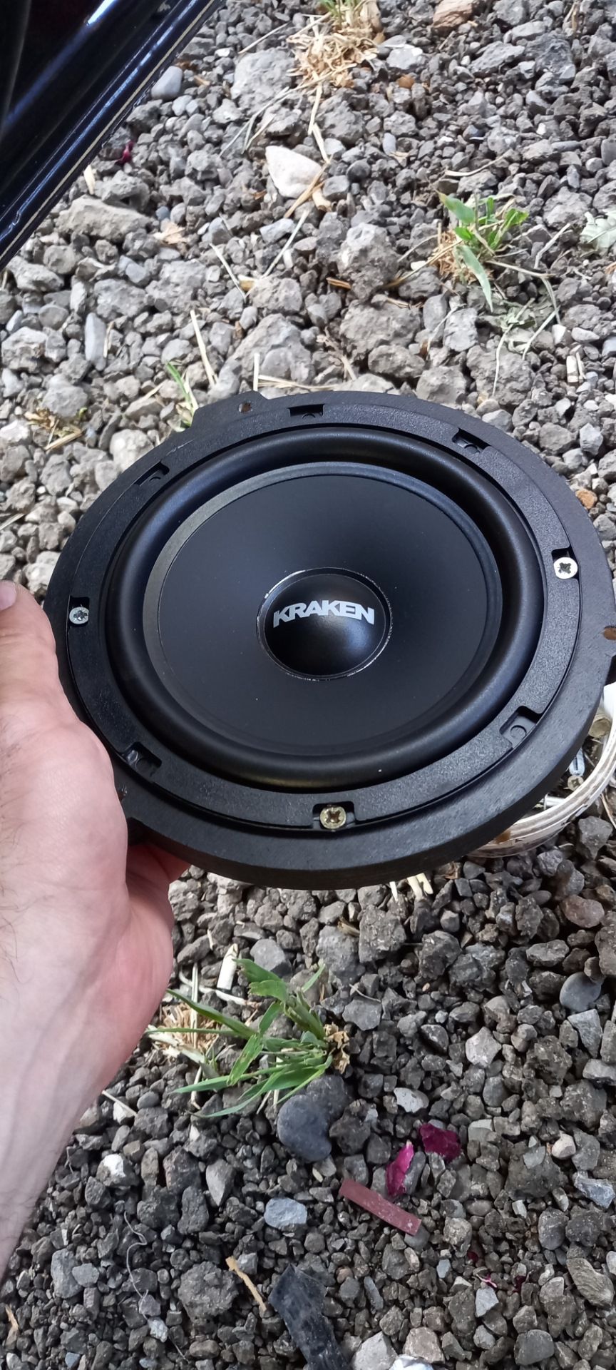

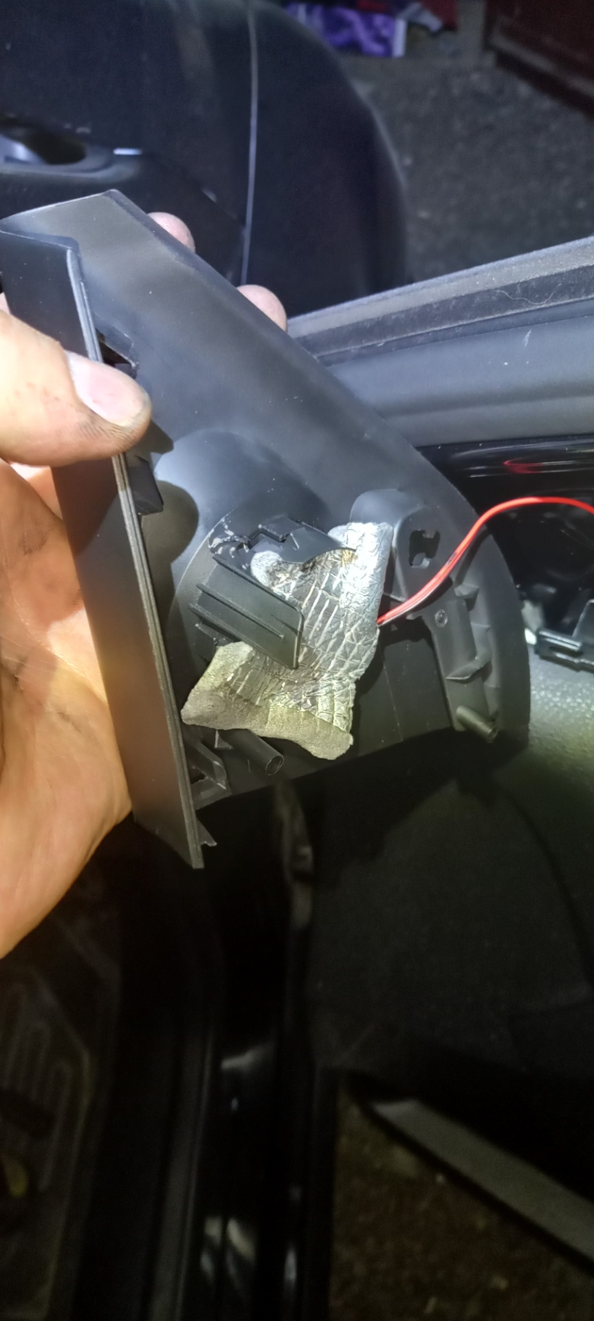

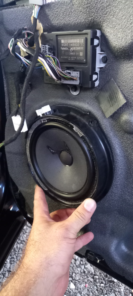

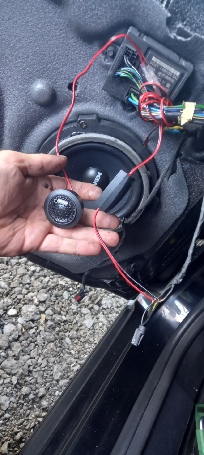

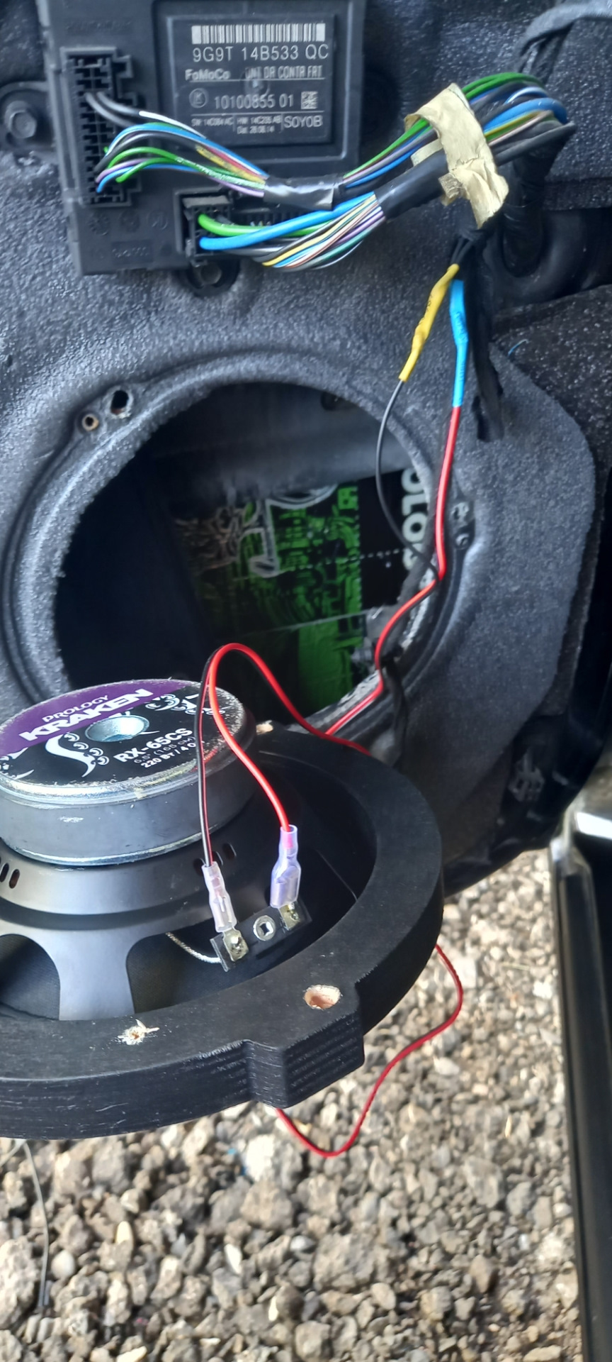

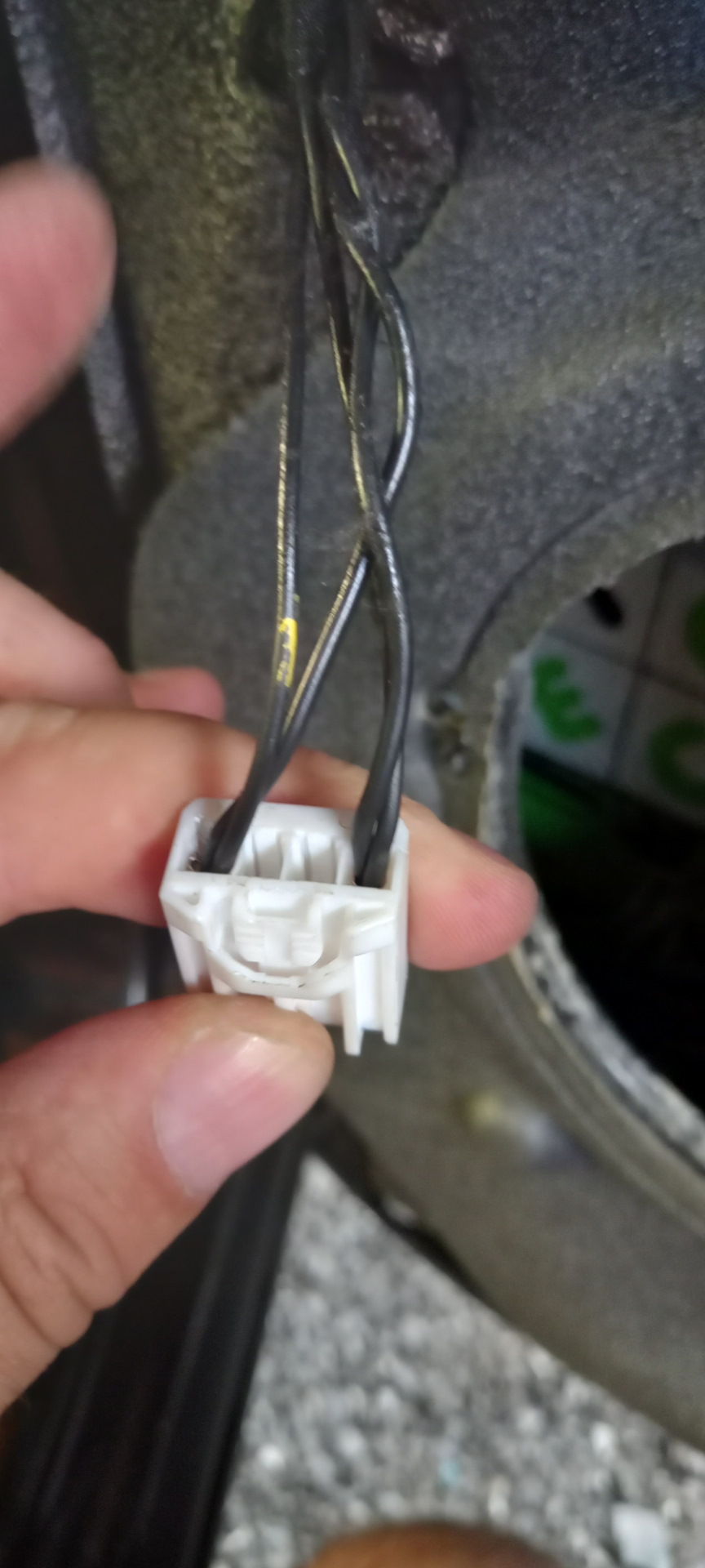

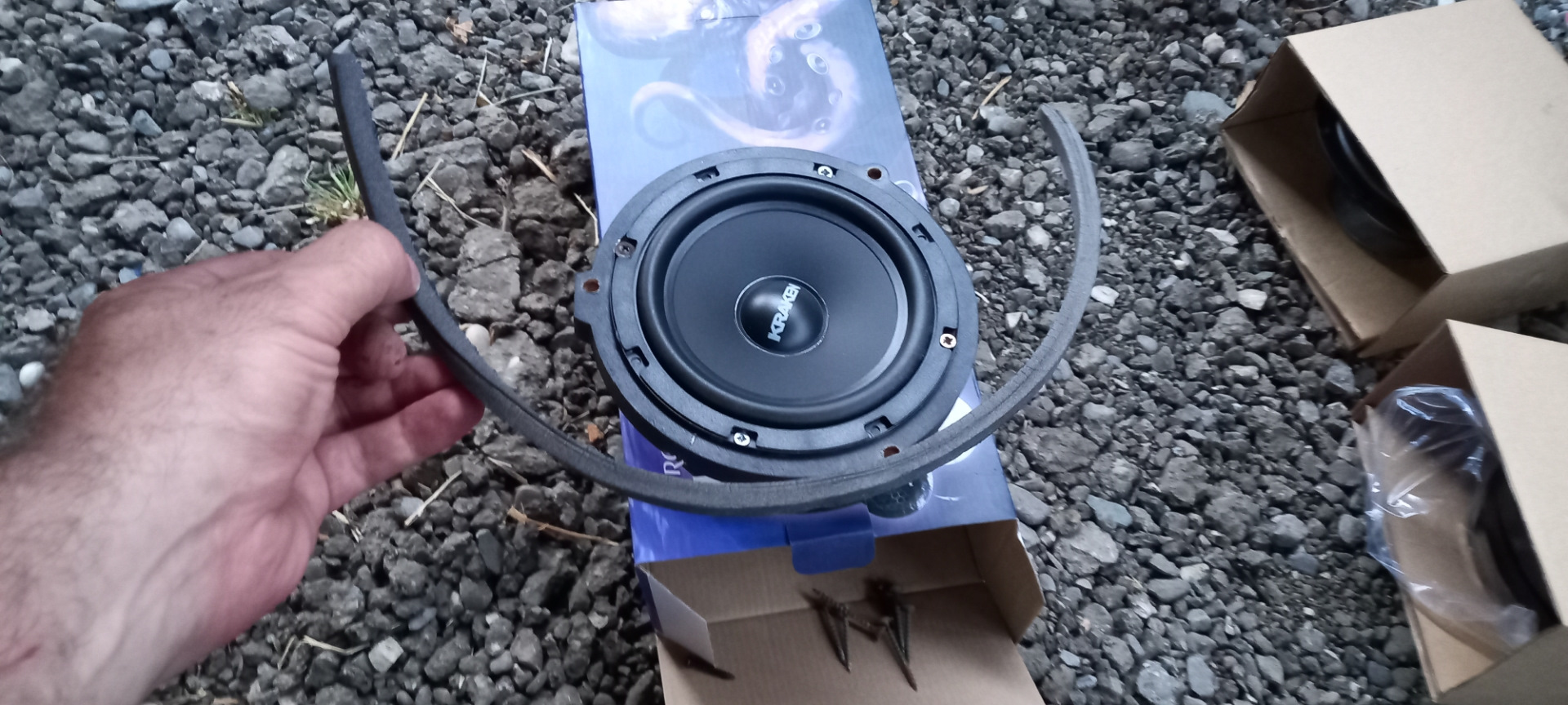

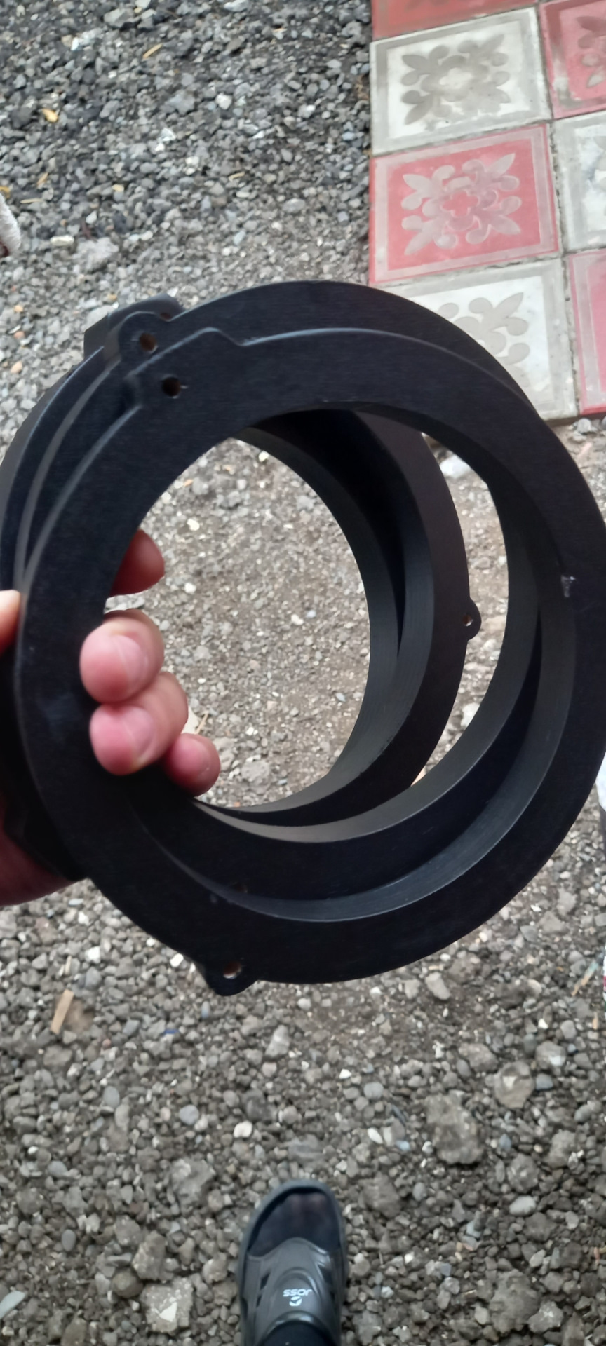

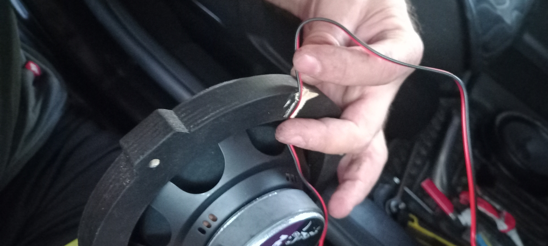

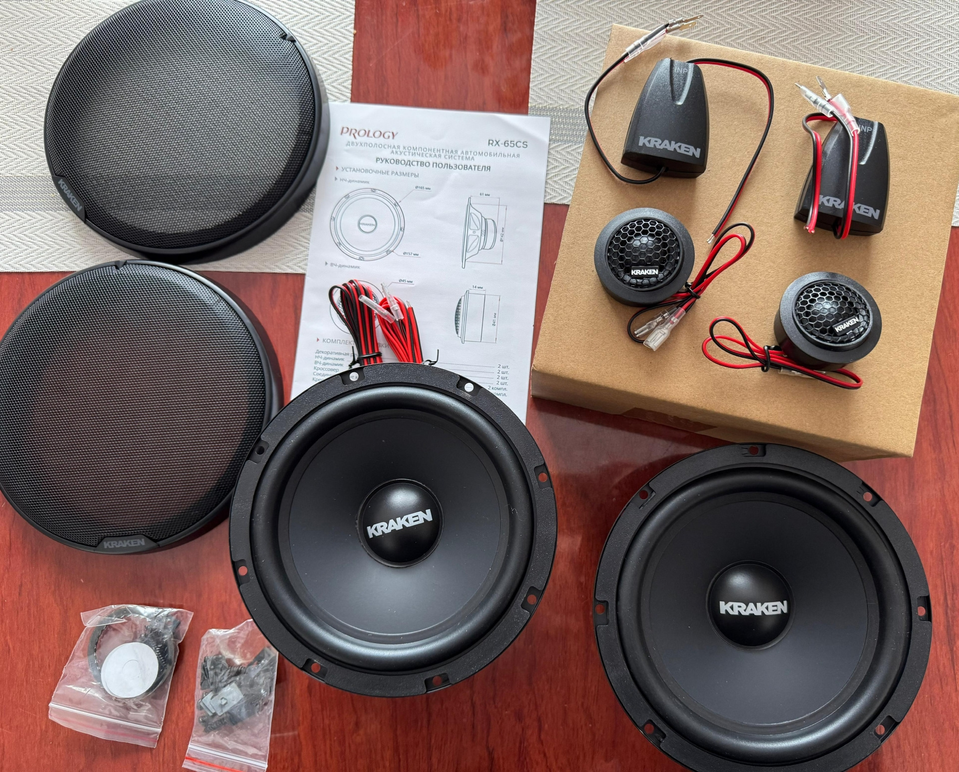

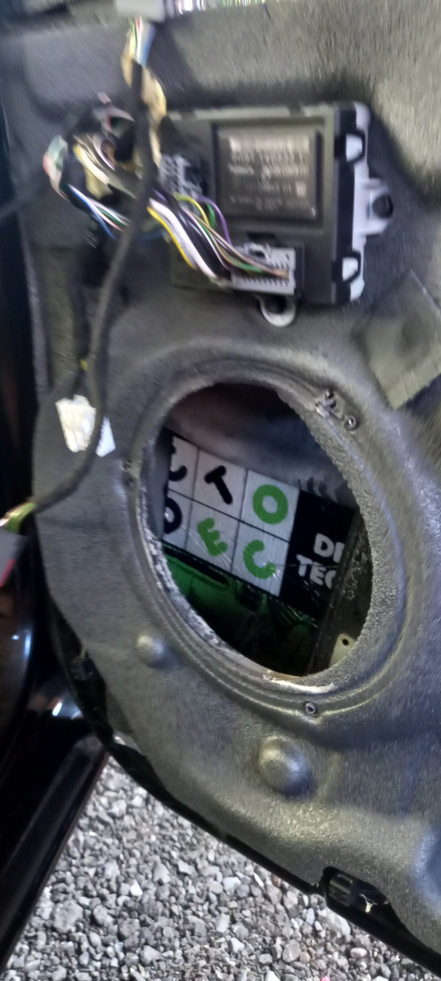

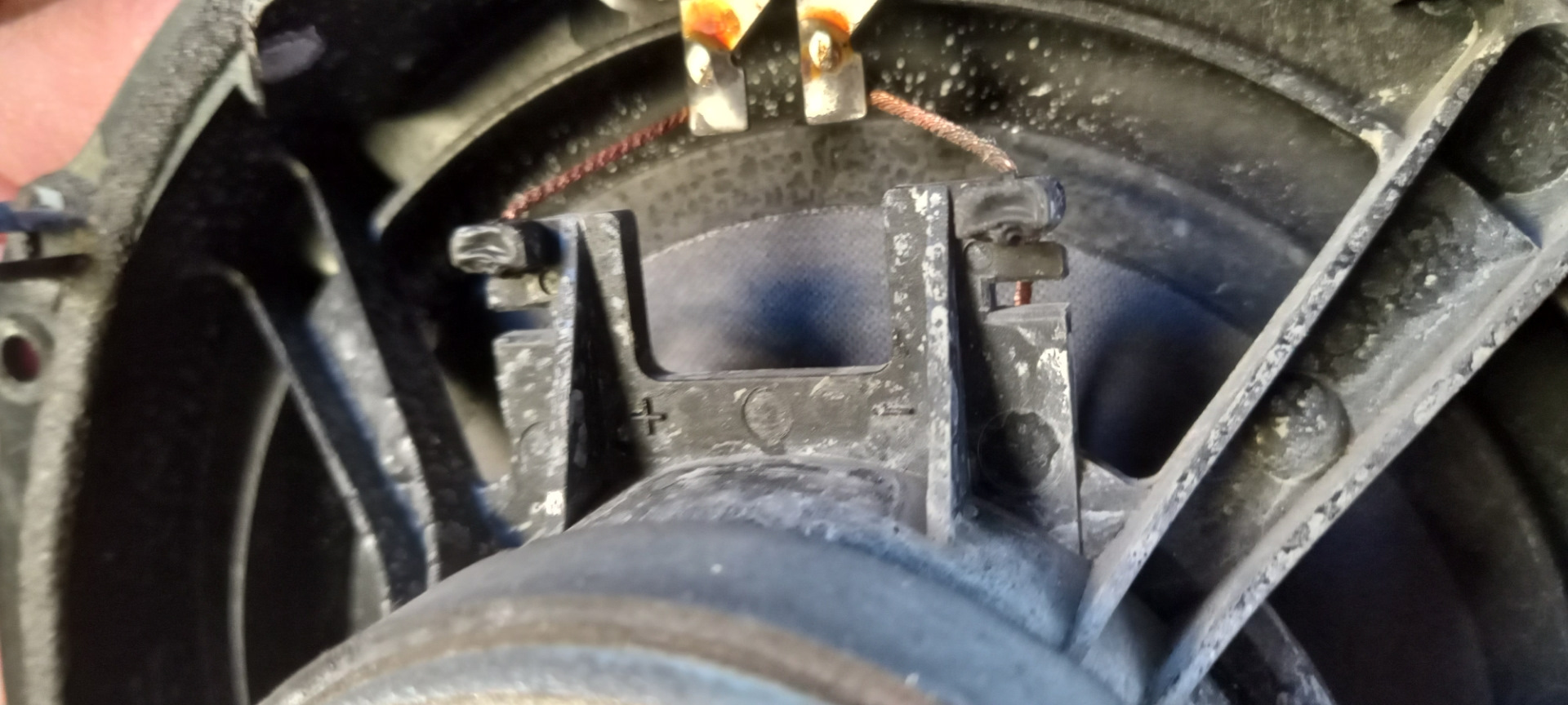

мену акустики автомобиля. Куплены колонки фирмы💥PROLOGY KRAKEN 165см, 🎶и на озоне купил проставочные кольца под колонки. Комплект колонок состоит из 2 колонки 165см, 2 высокочасиотных динамиков (пищалки) 2 кросоверов, и много проводов, саморезов, корпусов крепления пищалок. ✅️Вобщем набор получается очень внушительный, для полноценной установки. Понадобилось мне только купить набор обжимных клемм, так как не хотел на скрутках делать. Снимаем обшивку двери и родной динамик. На нашем динамике фишка к которой идут 4 провода в 2 гнезда. С жёлтой меткой минус просто чёрный плюс так же на пинах колонок есть обозначение + и — так, что ошибиться не возможно. ⚠️Далее снимаем с родной колонки уплотнитель и приклеиваем на PROLOGY KRAKEN, что бы звук был чётко в отверстие под динамики. Прикручиваем колонку к проставочному кольцу, предварительно сделав пропил для отвода провода. Ставим на место и прикручиваем длинными саморезами. Далее у нас высокочастотный динамик (пищалки): они идут в комплекте с основными динамиками а также к ним ещё идут кроссоверы. Вытаскиваем свой высокочастотный динамик из треугольника. Новый туда не заходит, слишком большой, поэтому раскрываем пластиковый корпус и укладываем в наш треугольник прихватив по бокам клей-герметиком. Провода подключаем от фишки пищалки и через кросовер к динамику. ✅️‼️Важно соблюсти правильность подключения, а также полярность, так как указано в инструкции. Я первый раз собрал не правильно поэтому потом переделывал. Везде указана полярность на колонках, а провода родные питания черно жёлтый это минус просто чёрный это плюс. По результату установки хочу сказать, что звук просто 🔥
БОМБИЧЕСКИЙ 💣💤, во первых чувствуется, что есть запас мощности колонок в тот момент когда родные колонки уже начинают дребезжать. Звук чистый, бас мощный. Высокочастотный динамик играет чётче родного, появилось мелкое но отчетливое цикание. Когда делаешь звук на полную громкость, не возможно перегрузить колонки так как идёт перенастройка звука. Звук воспроизведения на уровне премиальной акустики, лучше даже и не нужно, это именно то, что нужно. Данный набор очень порадовал своей комплектацией в которой есть всё для полной замене, и провода и саморезы и двухсторонний скотч, вобщем продумано всё до мелочей.

Где + и где — ?
А там всё прям написано на контактах есть обозначение
