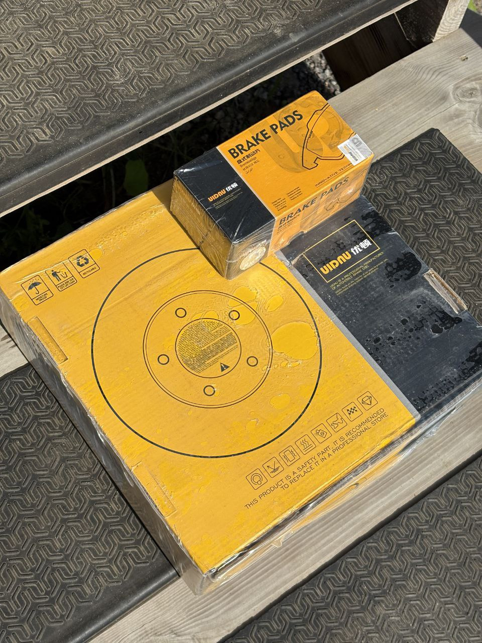

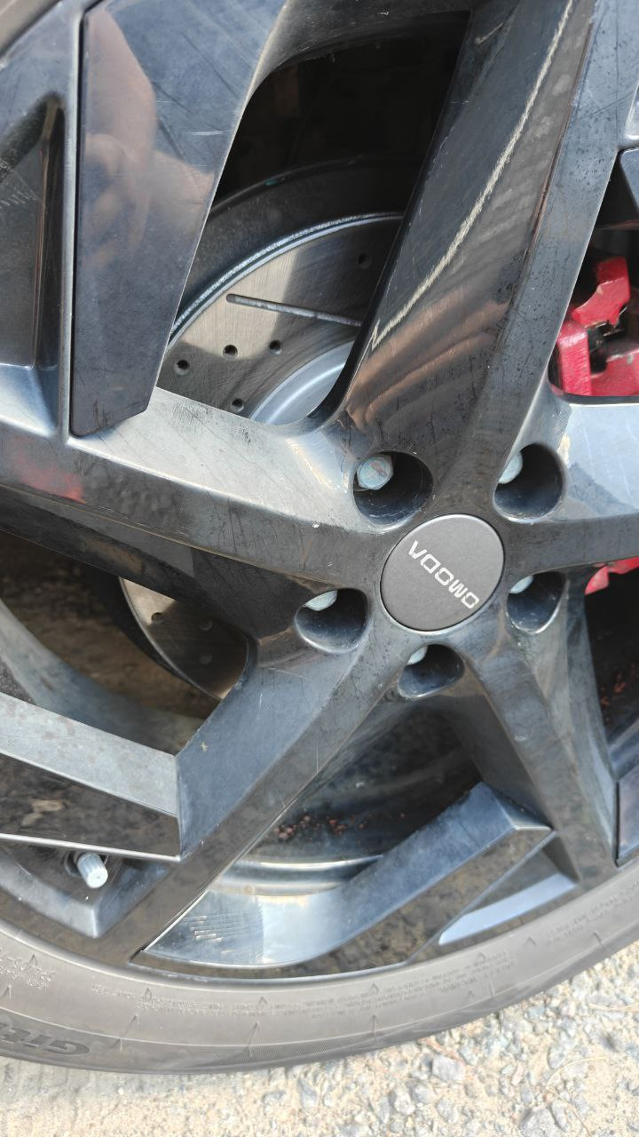

Покатались снова по Крыму, отдохнули, оценили проблему тормозов Омоды (болячка с Чери) и решил по возвращению повторить трюк с 8Про и заменить передние диски и колодки на перфорированные (на 8Про проблема ушла сразу же).

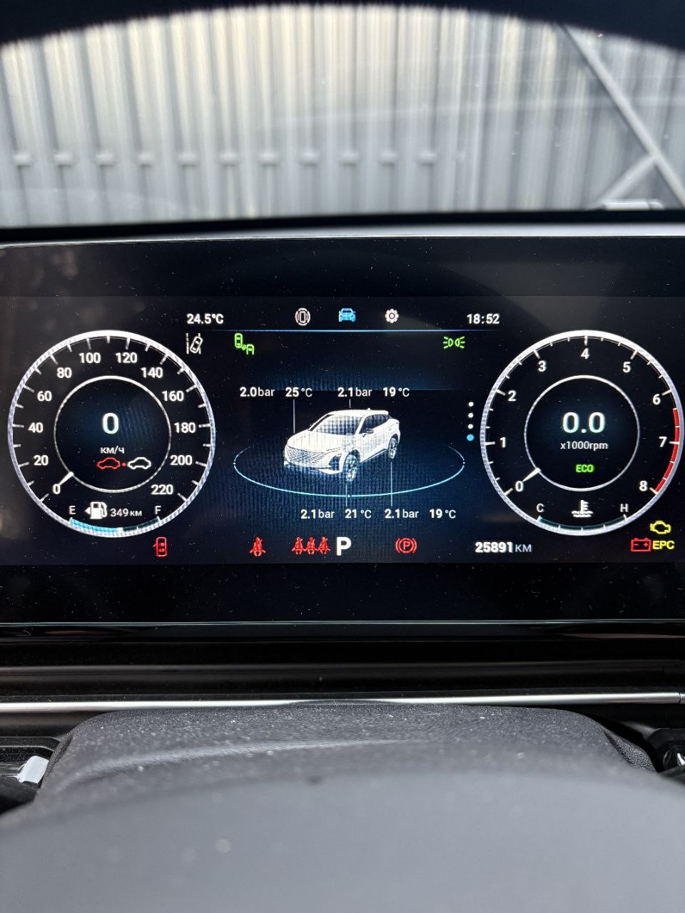

Также установил себе Бары на давление в шинах (просто привычнее)

Как поставил бары (достали уже эти Па, я в них не разбираюсь) и что было с тормозами?
Тормоза у с5 и 8про перегреваются и начинают бить, плюс после серии торможений по жаре и серпантину более ватные становятся. Собственно эту проблему и убирал )
Бары ставятся прошивкой приборки. Но говорят можео бит поменять в БСА

Как изменились тормоза ? И где покупали .артикулы или ссылку
Диски перестают бить и тормоза перестают быть ватными на горных дорогах и жаре. Эта беда была на 8про и тут тоже самое.
Брал тут
Диски
ozon.ru/t/zqDAyna
Колодки
ozon.ru/t/dQh8B8w
По опыту владения Хавалом, эти диски+колодки через тыщу км станут дубовыми и скрипучими, как оригинал. Монаер надо было брать или дзк. Но они чуть дороже
У меня этот же комплект прошел на 8про 5000км и все отлично

"Также установил себе Бары на давление в шинах (просто привычнее)"
Каким образом? Я бы с радостью поменял. kPa на PSI
Прошивкой приборки (правда гарантий работоспособности потом нет)
Это вроде как добавление аркамуса? изменение части кода, или это просто другая версия прошивки?
Именно прошивка приборки самой. Она происходит с ошибкой, но давление становится в Барах
Ок. Потерплю тогда kPa )
alf555
176 символ из 188 — 0=KPa, 8= Bar
А psi?
Хз, всегда Barами пользуюсь
Alex-RS8
Это не всегда сработает.
