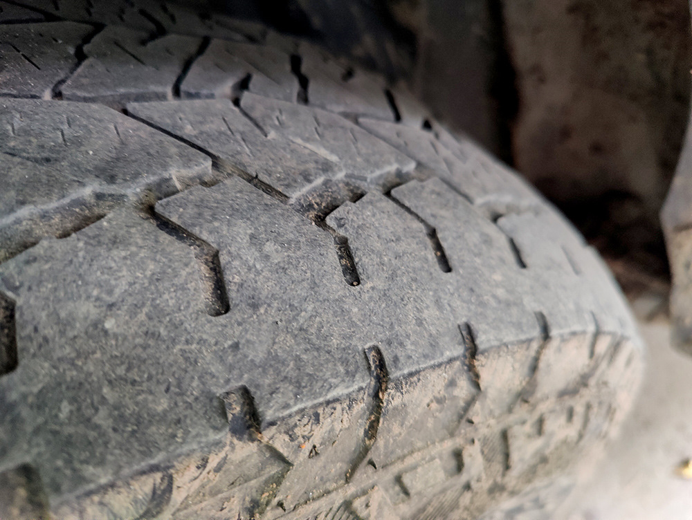

Купила тётя Света летние колёсики новые недорого, ага. И поехала на них на Кольский, чтоб не порезать изношенные старые на тамошних камнях. Лучше б я старые добила. Приезжаю такая (6000 км мы наездили примерно), смотрю на свои колёсики и внезапно… Матерь божья! Что это? Почему?
Ну офигеть теперь. В июле я ездила в "Автофор". Сначала на диагностику, чота у меня стало стучать в рулевом при полном выворачивании руля — сказали, что в рулевой рейке люфт уже большой, надо потихоньку искать, где её перебрать можно (кстати, знает ли кто-нибудь, где можно перебрать рулевую рейку нормально и не за миллион денег?). Собственно, я поехала именно к ним, потому что у Миксов нет сход-развала, а в "Автофоре" есть (подумала, вдруг придётся лезть в рулевое). Также мне сказали, что надо менять втулки стабилизатора спереди и сзади и сайленты на задних верхних рычагах. При езде по колдобинам в подвеске стучало уже давно, поэтому я решила всё это заменить, чтобы опять же на Кольском приятнее было по колдобинам скакать. Задние верхние рычаги я в 2019 ставила с помойки, т.е. сайленты в них уже были не новыми. Посмотрела, нет ли приличных рычагов на помойке же, но те, что я увидела в наличии, по-моему, еще старше моих. Кагбе останки паджериков на помойках моложе почему-то не становятся, так что неудивительно. Решила поменять сайленты, купила CTR-овские. С заменой и того и другого вышел гемор, конечно, потому что сайенты надо выпрессовывать, а потом запрессовывать, а втулки фиксируются скобами и болтами, которые давно сгнили, пришлось их тоже покупать, доделали со второй попытки.
И поехала я в отпуск, значит, отдыхать. Не знаю, почему мне изношенные эти края в поездке не бросились в глаза, я колёса так-то осматривала каждый божий день на предмет, не спускает ли какое.
Стою я, значит, в полном ах…ренении и и думаю, кто виноват и что делать. Сайленты меняли, значит. А может, надо было после этого сход-развал сделать? Колёса встали враскоряку, т.е. буквой V, и наружный край сожрало. При прошлой замене верхних рычагов мне меняли и поперечные, после этого обязателен сход-развал, а вот после просто верхних рычагов?

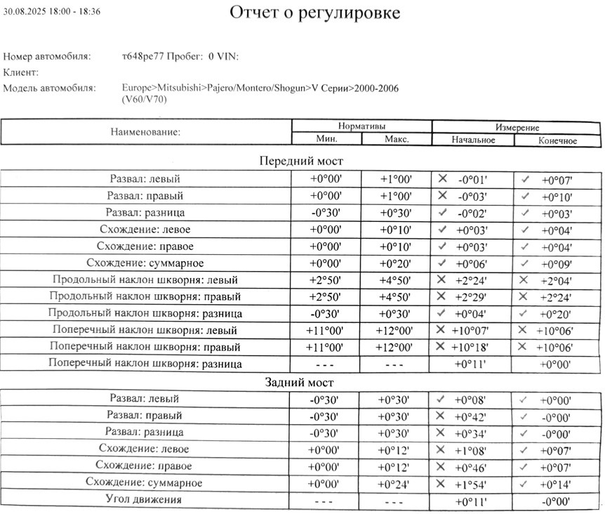

Протокол сход-развала вот. Опять же, если я что-то понимаю в этих цифирьках, то с передними колесами как раз было всё ок (сотые доли градуса не в счёт), а с задними нет. То есть после возни с задними рычагами сход-развал таки надо было поправить.

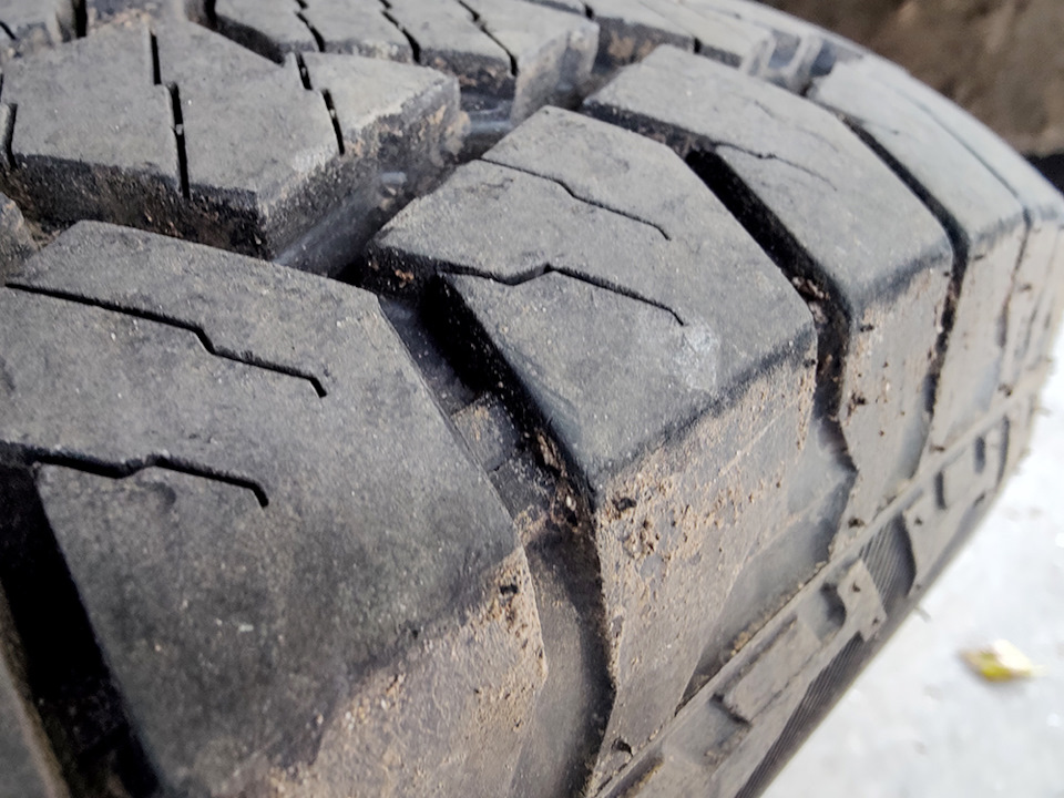

Чего делать-то, спрашивается? Перебортовать шины сожратой стороной внутрь и ездить так? Сделать из них клумбы и купить еще две шины за бешеные деньги?

Когда "колёса домиком" — это нарушение развала. Неприятно, но к жору резины не приводит.
Жрать резину будет при нарушении схождения колёс, в этом я солидарен с одним из предыдущих ораторов. Если сожрало заднюю пару, снаружи, то значит, надо проконтролировать схождение задних колес. А оно у нас чем выставляется? Правильно, эксцентриковым (он же "развальный") болтом поперечного рычага, который крепится к цапфе через маленькую шаровую. Тот самый рычаг, из-за разрушения которых Паджеро "делает уши". Какой-то горе-мастер перетянул их, сведя колеса передними частями друг к другу, что и привело к облысению наружного плеча колёс. И ведь, сучара, сделал это одинаково с двух сторон, иначе паджерика бы тянуло в сторону…
Лично у меня точит наружные плечи всех четырёх колёс, несмотря на то, что углы контролируются и выставляются минимум раз в год, а иногда и чаще. Просто у меня ступичные проставки стоят не то 30, не то 35мм, плюс диски с вылетом на 8мм больше штатных. У меня колеса торчат из арок, а не прячутся в них. Крены в поворотах значительно меньше, чем в стоковых машинах (возможность сравнить есть, сами понимаете), что провоцирует на шуструю езду с прохождением поворотов не сбавляя скорости. Колёсики 265/70/16 с давлением в 2.0 в каждом таком повороте малость подминаются, внутреннее плечо разгружается, а наружное, наоборот — нагружается. Поэтому на текущий сезон пришлось перебортироваться белыми буквами внутрь, чтобы сравнять уровень износа. Патамушта менять манеру езды не получается. Если я весь день тошню, то к вечеру всё равно начинаю пырять так, што самому страшно становиццо.

В стёртой части проверить возможность заглубления и пройти регрувером, и докатывать эти шины
Типа, прогрызть перемычки глубже?
Да, нарезать канавки поглубже, если там позволяет толщина резины до корда. Обратится в контору которая этим занимается.
И наверное, стоит перебортовать изношенным краем внутрь. Поищу контору.
Главное посмотреть, нет ли там надписи inside/outside на шине, а то не получится поставить внутрь изношенным краем
По-моему, нету, но посмотрю.
верхн рычаги самые влиятельные на схождение
от развала не будет резину так жрать(это когда колеса домиком)
резину жрет из за схождения когда колеса смотрят внутрь или наружу
судя по износу у вас они смотрят внутрь и наката скорей всего небыло всю дорогу
Ну вот судя по цифрам сход и есть

Судя по износу, должно было быть невооруженным глазом видно, что колёса буквой V, но я не разглядела. Может, если бы я во время путешествия ехала не последняя, мне бы товарищи сказали (помню, как-то давно ехали откуда-то с друзьями и мне из задней машины сказали, что колёса домиком, я прямо тут же на ходу позвонила и записалась на сход-развал). Но я всю дорогу ехала замыкающей, так само получилось…

на самом деле, при просевшей одной пружине развал может уйти, а вот схождение-где как. спереди-легко, рулевая тяга разведёт колёса. заднюю подвеску Паджеро не помню уже🙄
