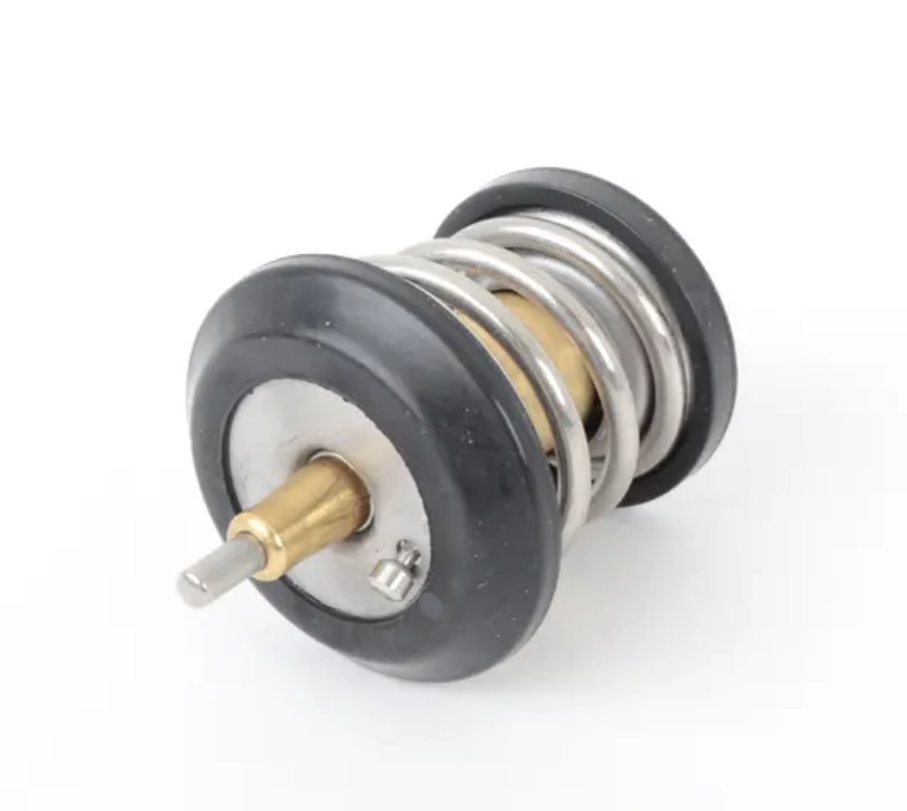

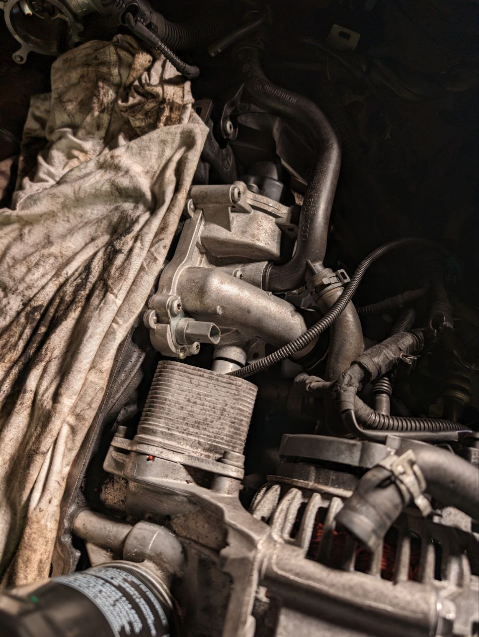

Пока снята ГБЦ и есть доступ, решил чуть изменить температуру открытия термостата. Предыдущий владелец уже заменил помпу на GATES 41086ALBH c обновленным термостатом. Удлинил шток по этому методу, подложив 1.5мм проставку. Как соберу двигатель, посмотрю что вышло!

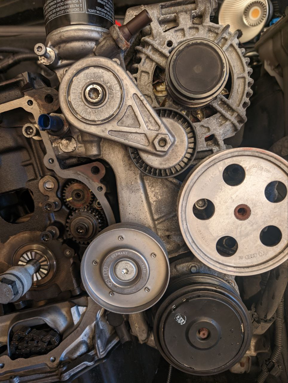

Так же попутно заменил ролик натяжителя ремня CONTINENTAL 49024 и обводной INA FP06941

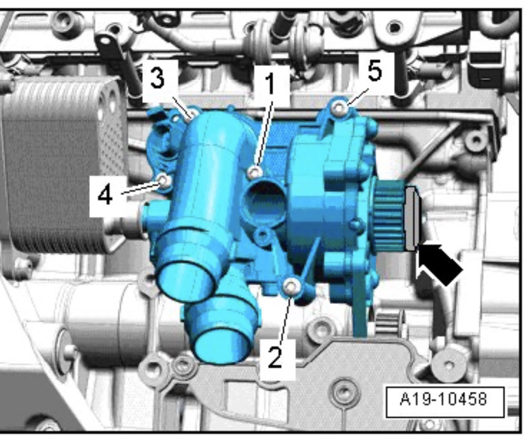

Чтобы не искать, порядок затяжки помпы 9Nm или 6.6ftlb:
