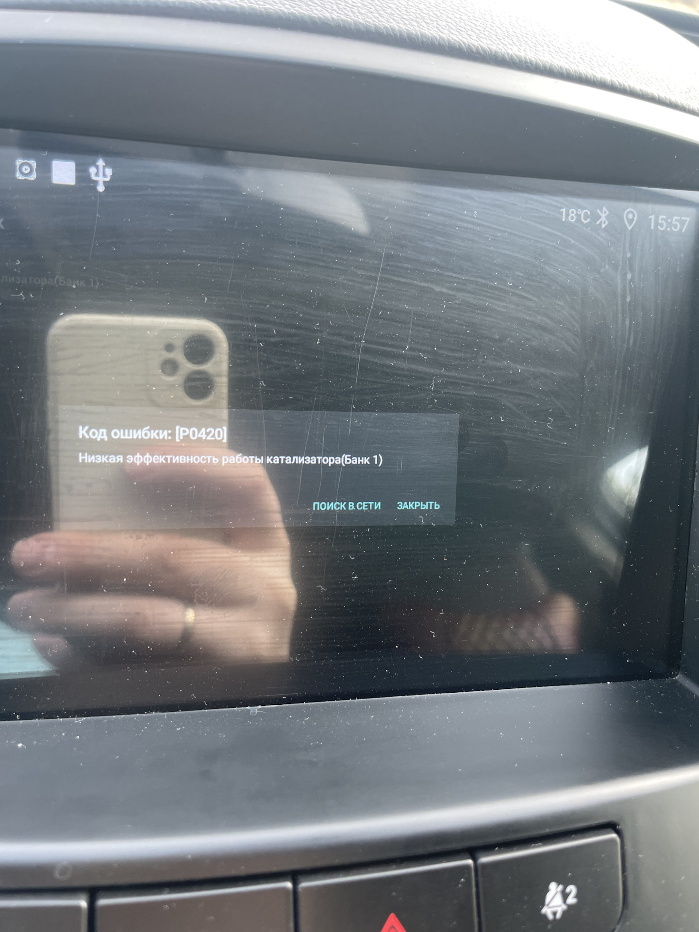

Всем привет. Давно решался на эту процедуру, тем более вылетала ошибка p0420 (низкая эффективность работы катализатора (Банк 1). Решал кстати эту проблему присадкой ликви моли для катализаторов, чек впоследствии не вылетал аж до проезда +-5000 км.

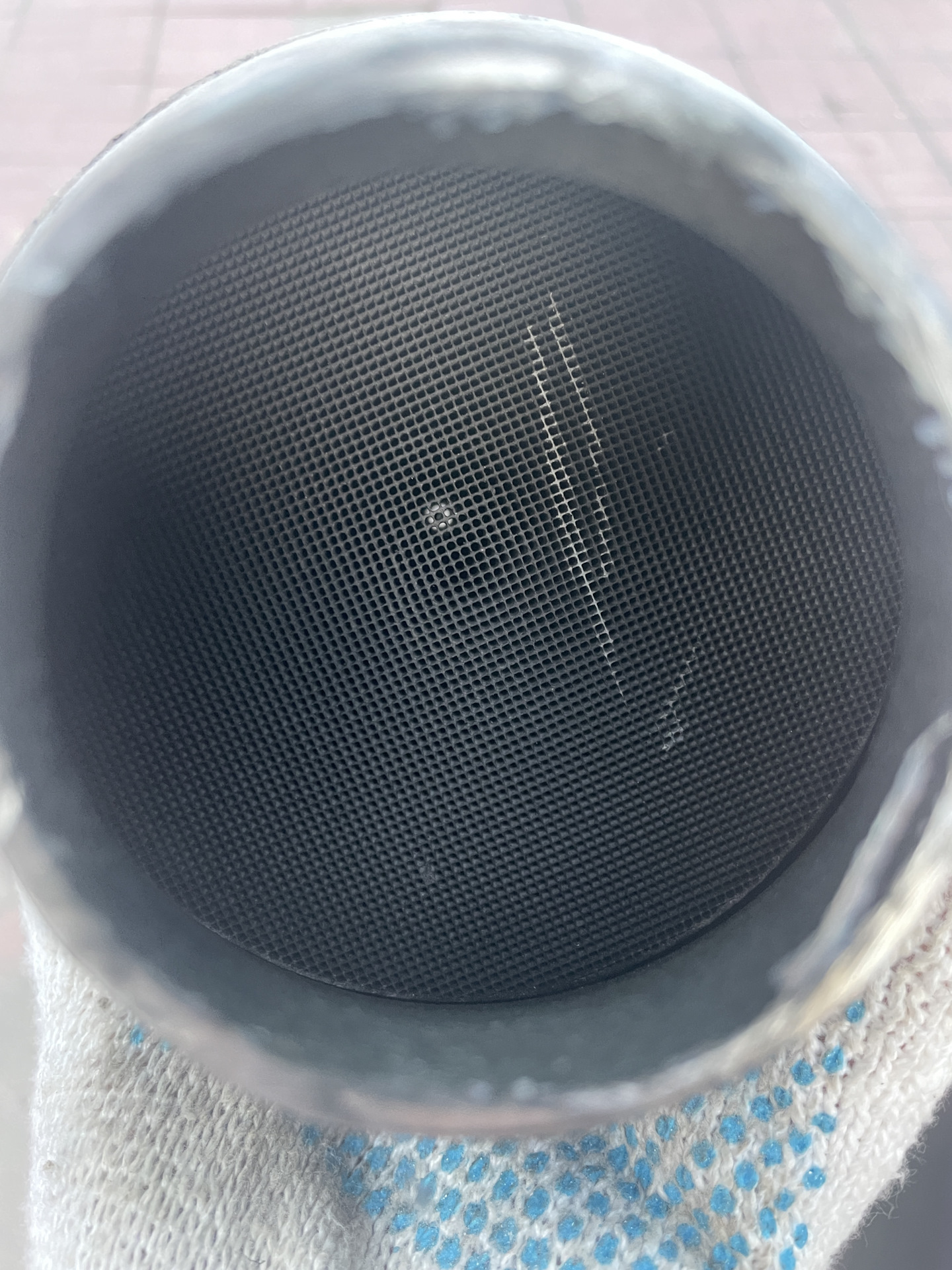

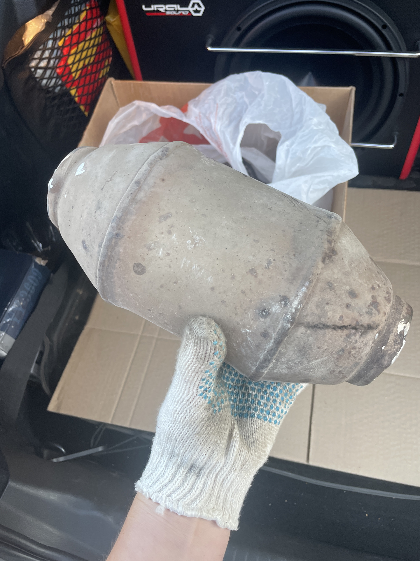

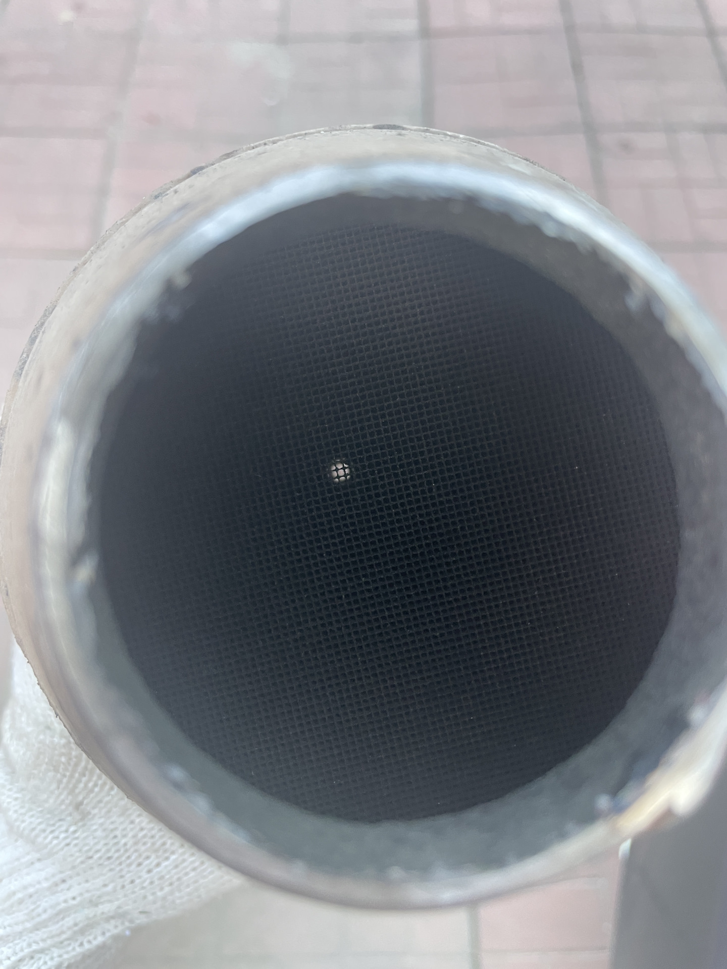

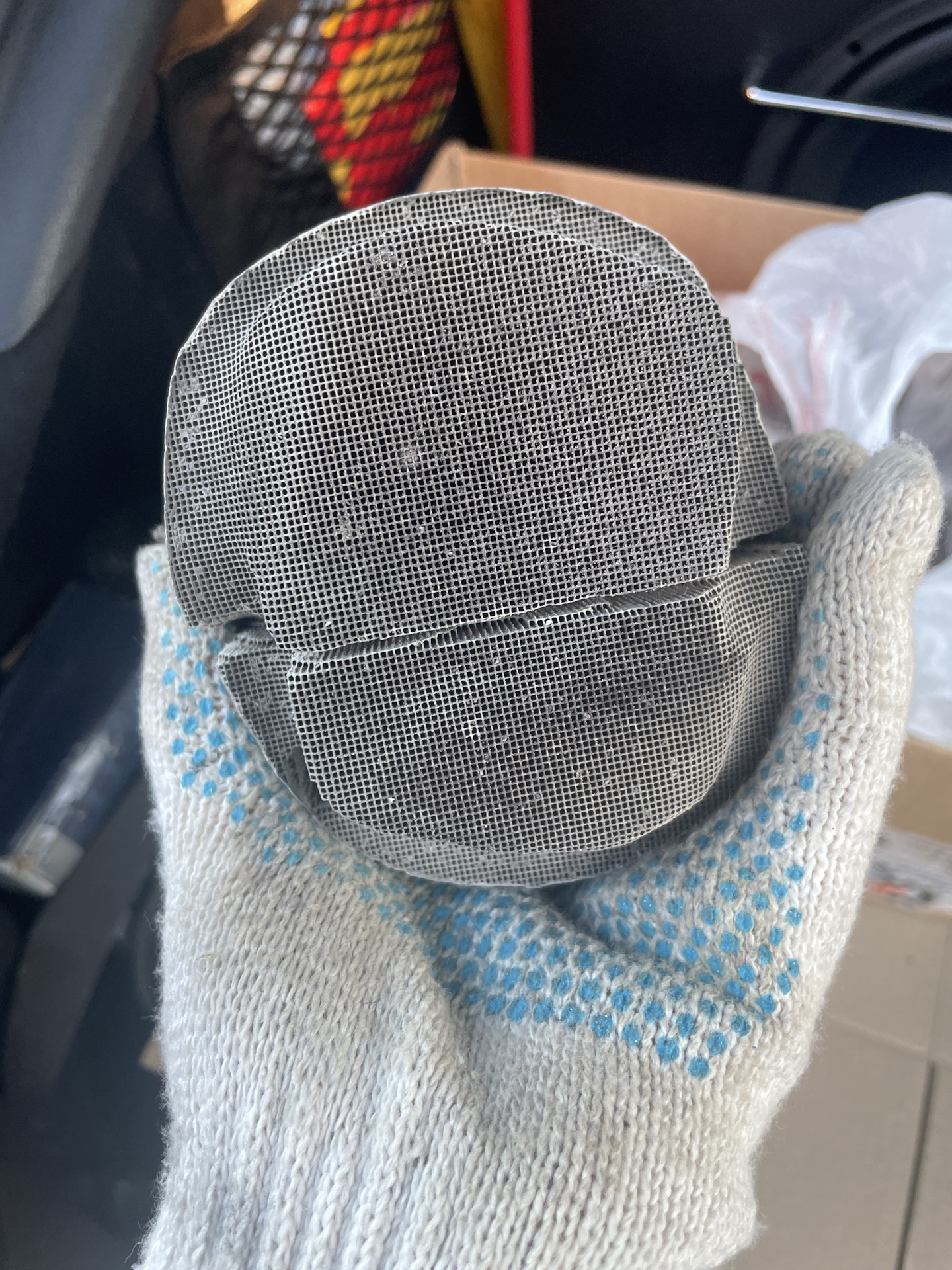

В общем в первый день удалили катализаторы, оказалось их два (фото прилагаю), на место ближайшего к двигателю — вварили пламегаситель, прошить сразу не смогли, так как процедура на инсигнии длительная и мастер бы не успел завершить работу. Договорились о прошивке через неделю.

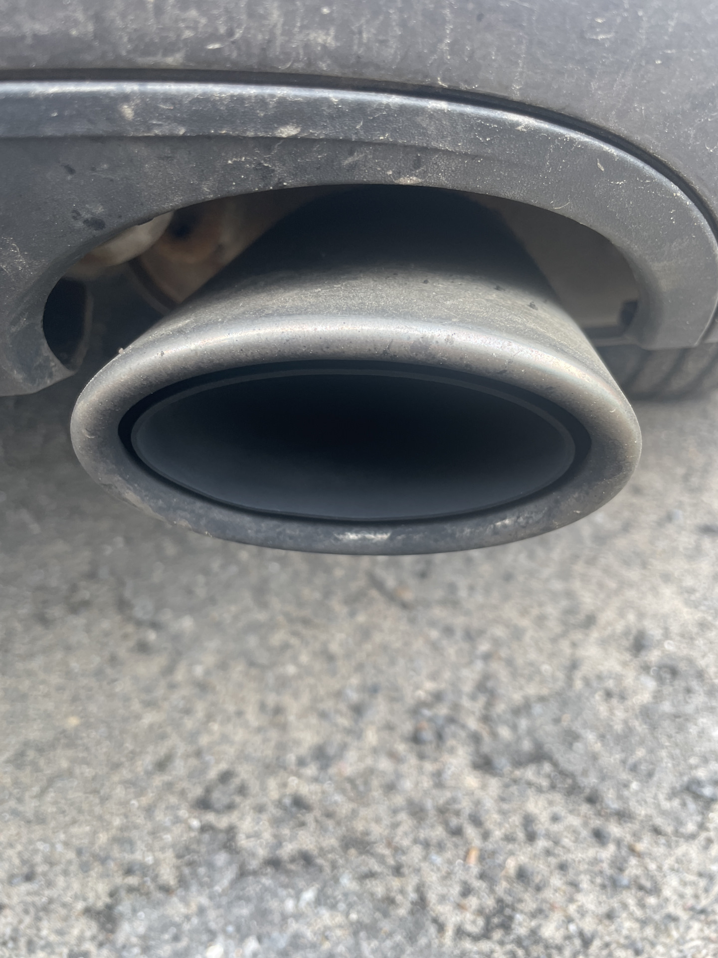

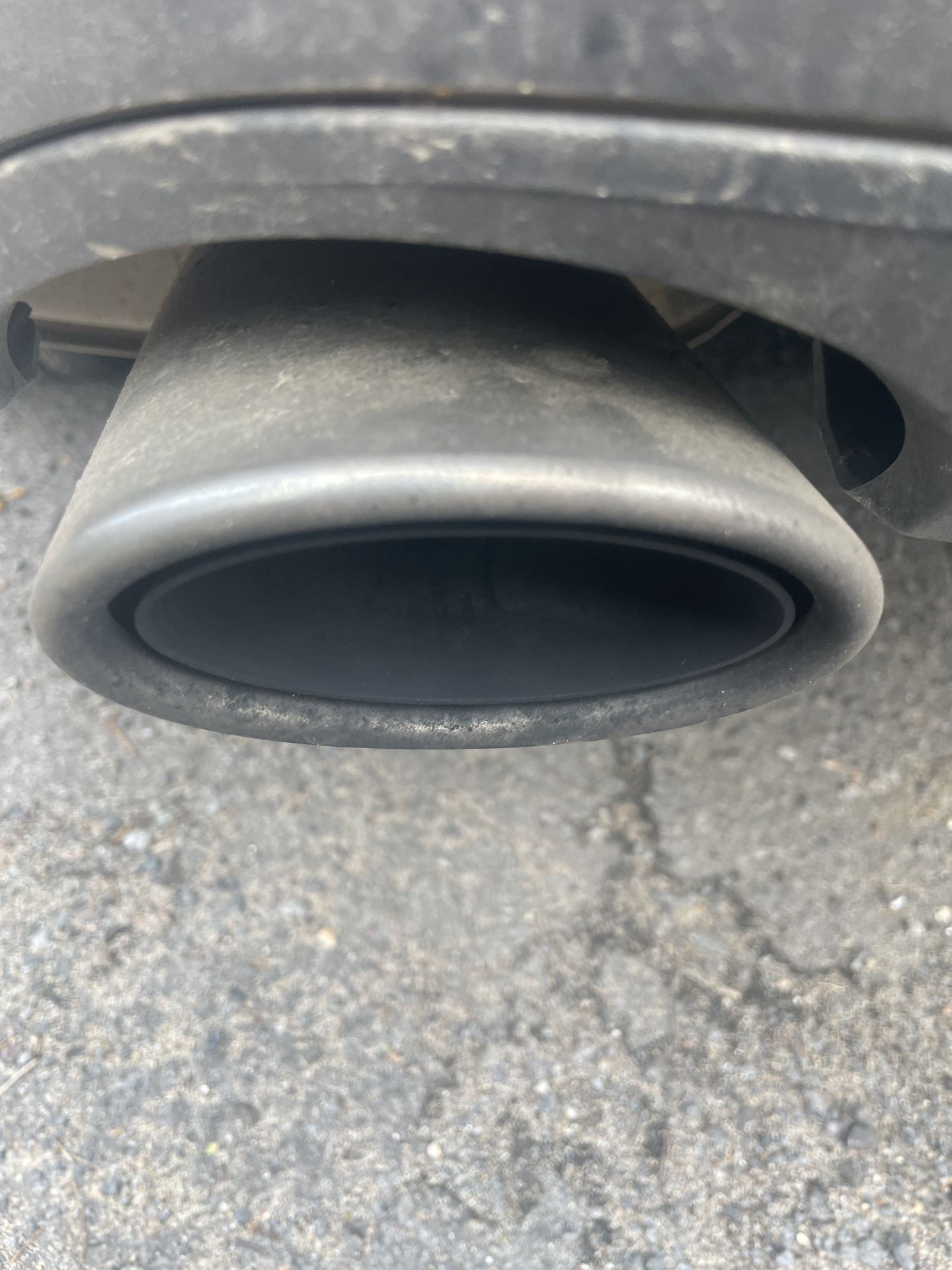

Из минусов- естественно прострелы, машина пердит, чихает как старая приора без глушака. Ну реально в городе так ездить это не дело. На насадках глушителей появился нагар (ну это может и нормально, так как удалены каты)

Денег потрачено в сумме +-35000. Не считая поездок на такси. Ах да, катализаторы сдал в сумме всего на 7000р.
