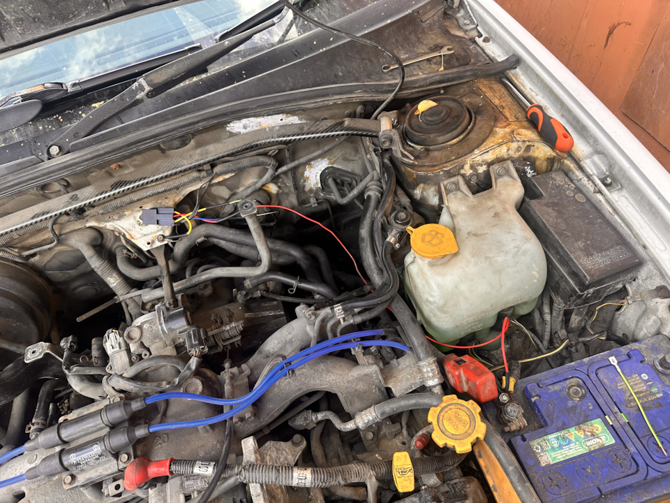

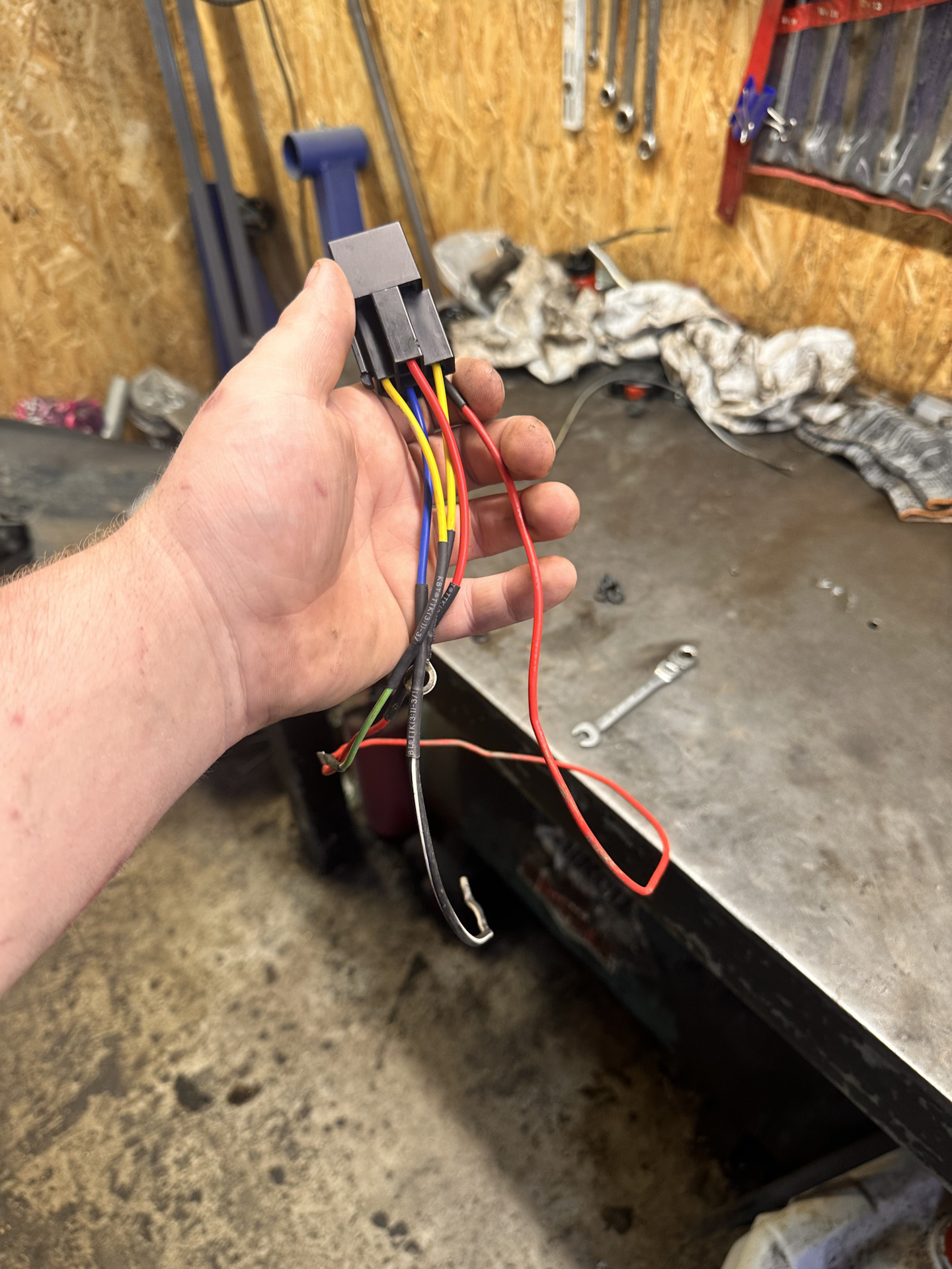

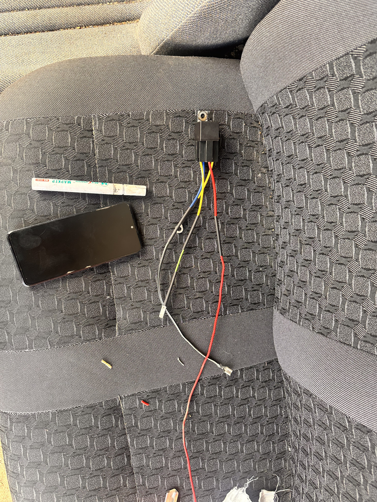

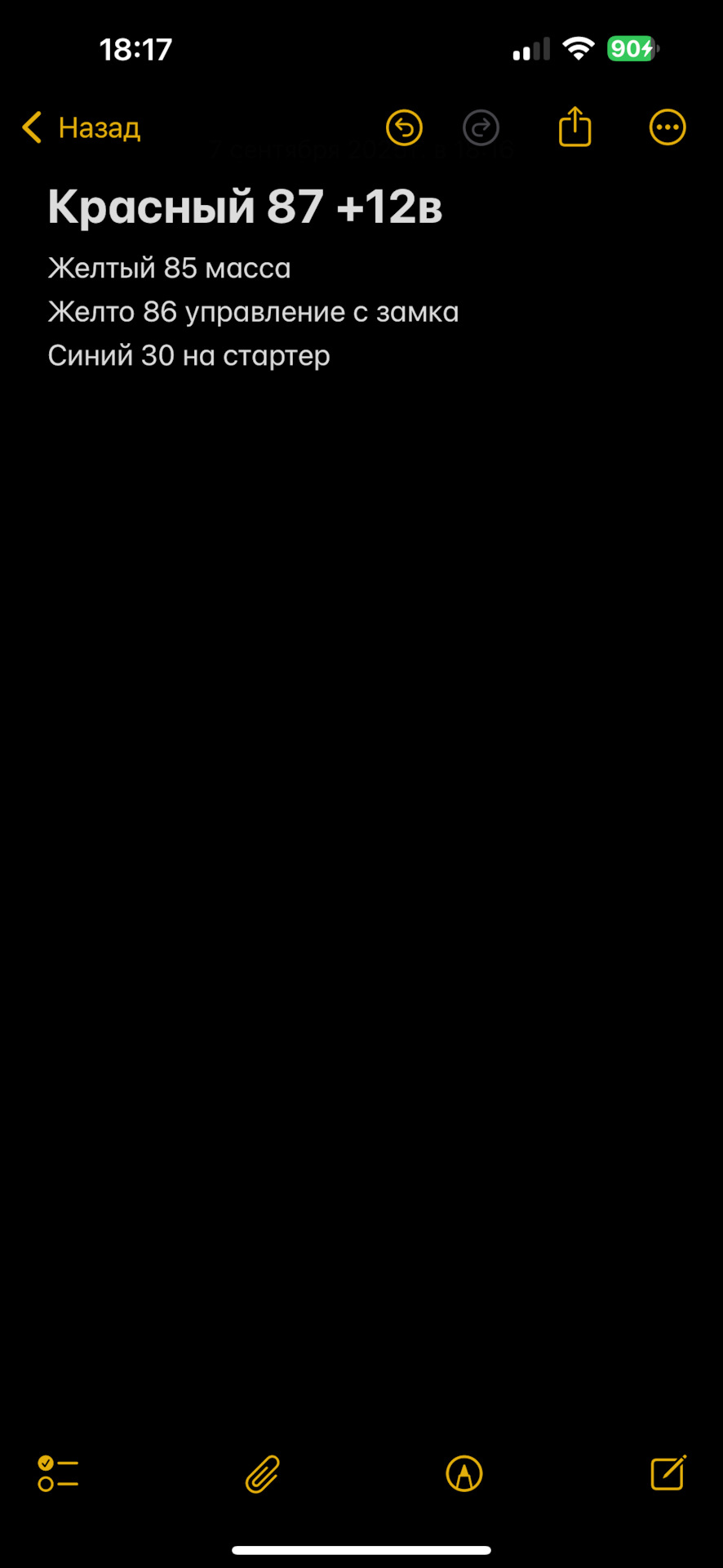

Решение проблемы для тех у кого с завода нету реле стартера, взял 40а реле и пару контактов в жига магазине, вышло 300-350 рублей, дешевле, быстрее и лучше чем менять контактную группу и решит проблему на всегда
Я твой кружок с тг тоже сохранил 😄 Два раза стартер разбирал, чистили, смазывали, один фиг через время возвращается эта беда, завтра буду ставить релюху
