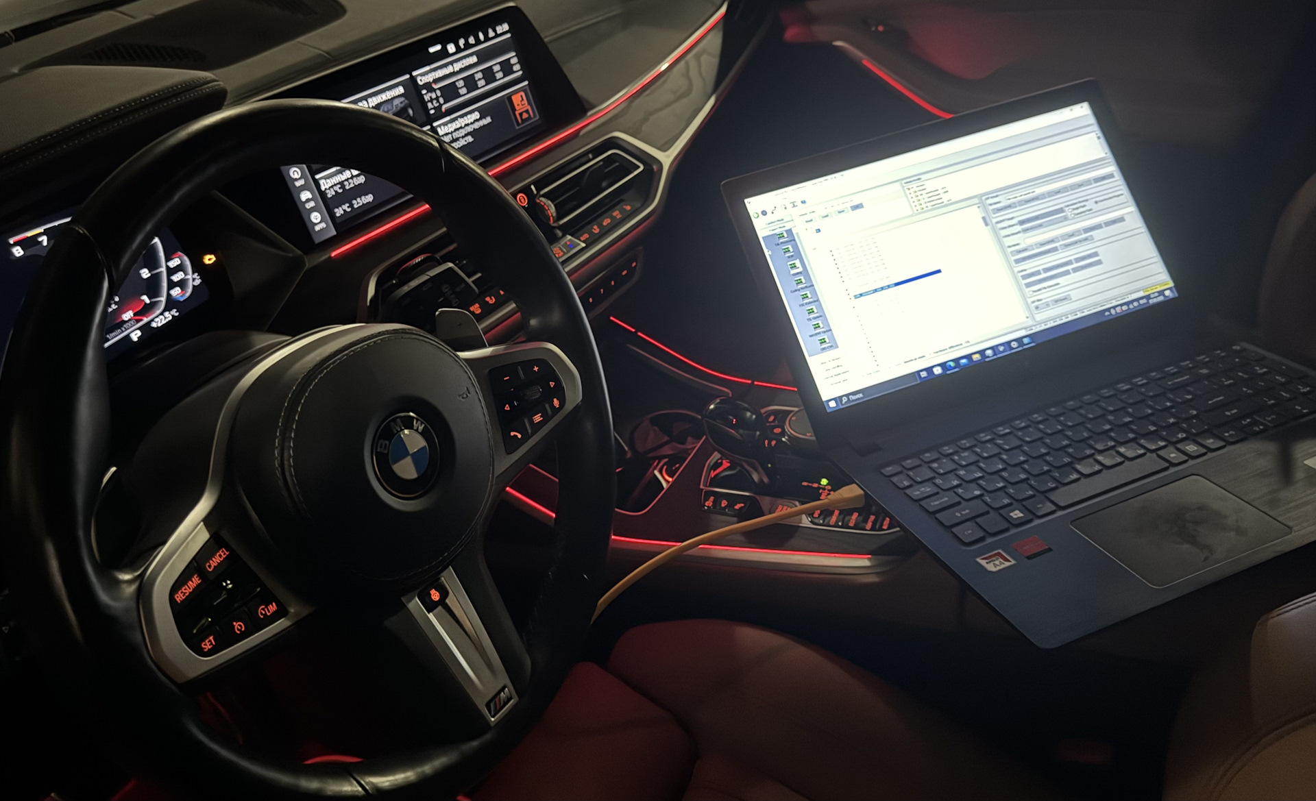

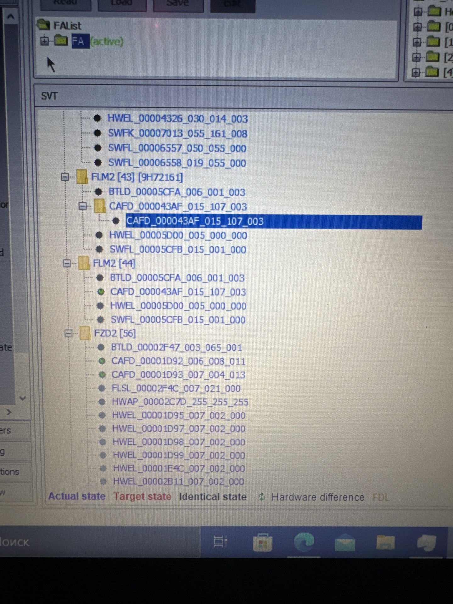

Добрый вечер, решил расширить кругозор и попробовать кодировки через esys, вообще все началось с желания отключить американки. Но такое возможно только с помощью bimmerutility или как раз таки esys (в bimmerutility не видел смысла покупать лицензию ради одной кодировки) вообщем теперь проблема, ничего не понятно в esys по инструкции захожу в блок допустим flm а там цифры да цифры, кто нибудь может подсказать как все работает, я уже нашел кодировку по отключении американок
Отключение рыжиков: блоки FLM оба
LMO3_DUTY_CYCLE_BINNING_CLASSO ---
> initwert [00]
LMO3_DUTY_CYCLE_BINNING_CLASS1 ---
> initwert [00]
LMO3_DUTY_CYCLE_BINNING_CLASS2 ---
> initwert [00]
LMO3_DUTY_CYCLE_BINNING_CLASS3 ---
> initwert [00]
LMO3_DUTY_CYCLE_BINNING_CLASS4 ---
> initwert [00]
Вот теперь хелп, где это найти, и осуществить желаемое

На бесплатном лаунчере скорее всего вы считаете не корректно блоки и там не будет нужных параметров.
Я уже думаю плюнуть на этот древний esys и купить bimmerutility, намного удобнее и функции те же
bimmerutiliy, это балавство для мобилки, а esys полноценный инструмент для инженеров.
Но если вам ничего не нужно кроме кодировок то имеет место быть)
Согласен, понятное дело люди которые живут этим, для них bimmerutility на телефоне это детский сад)
bu есть для компа, оно работает как лаунчер для есиса, либо esysultra взять и не париться, цена одна
без лаунчера по типу BU или esysultra и тд не закодировать, нет маппинга
Делал все по инструкции от опытных ребят, лаунчер, токен, psdzdata, все что для кодировок все установил
странно что он не горит, read coding data соотвественно тоже нету?
Не, все есть, дальше read coding data, потом на + и там на файл edit fdl. Вот от сюда начинается неразбериха
Xendox
Фото просто рано сделал, надо было после edit fdl фото делать
