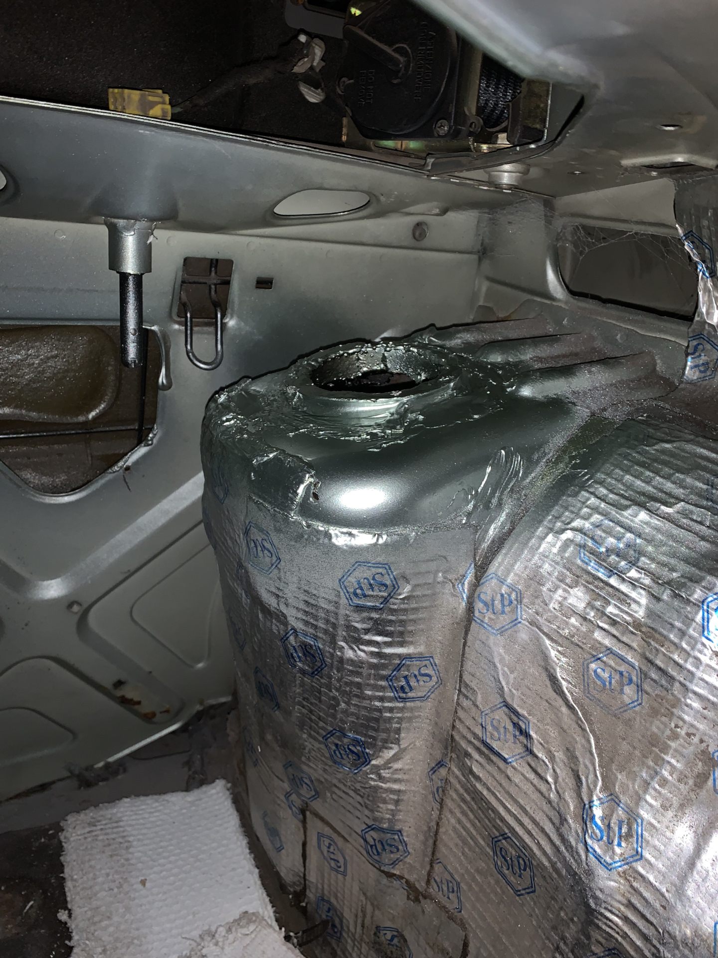

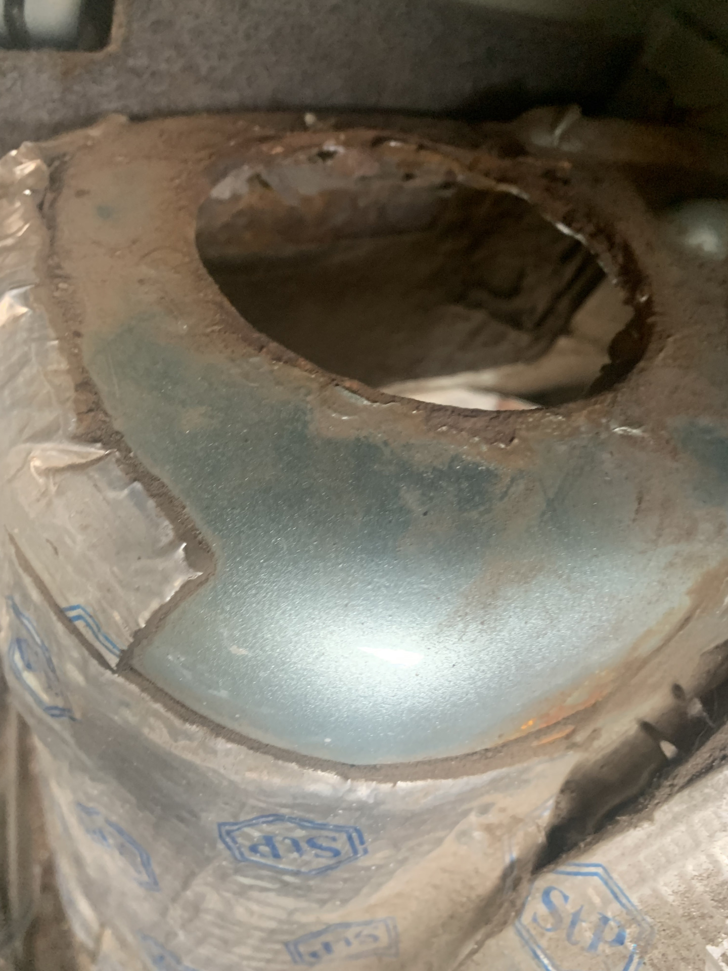

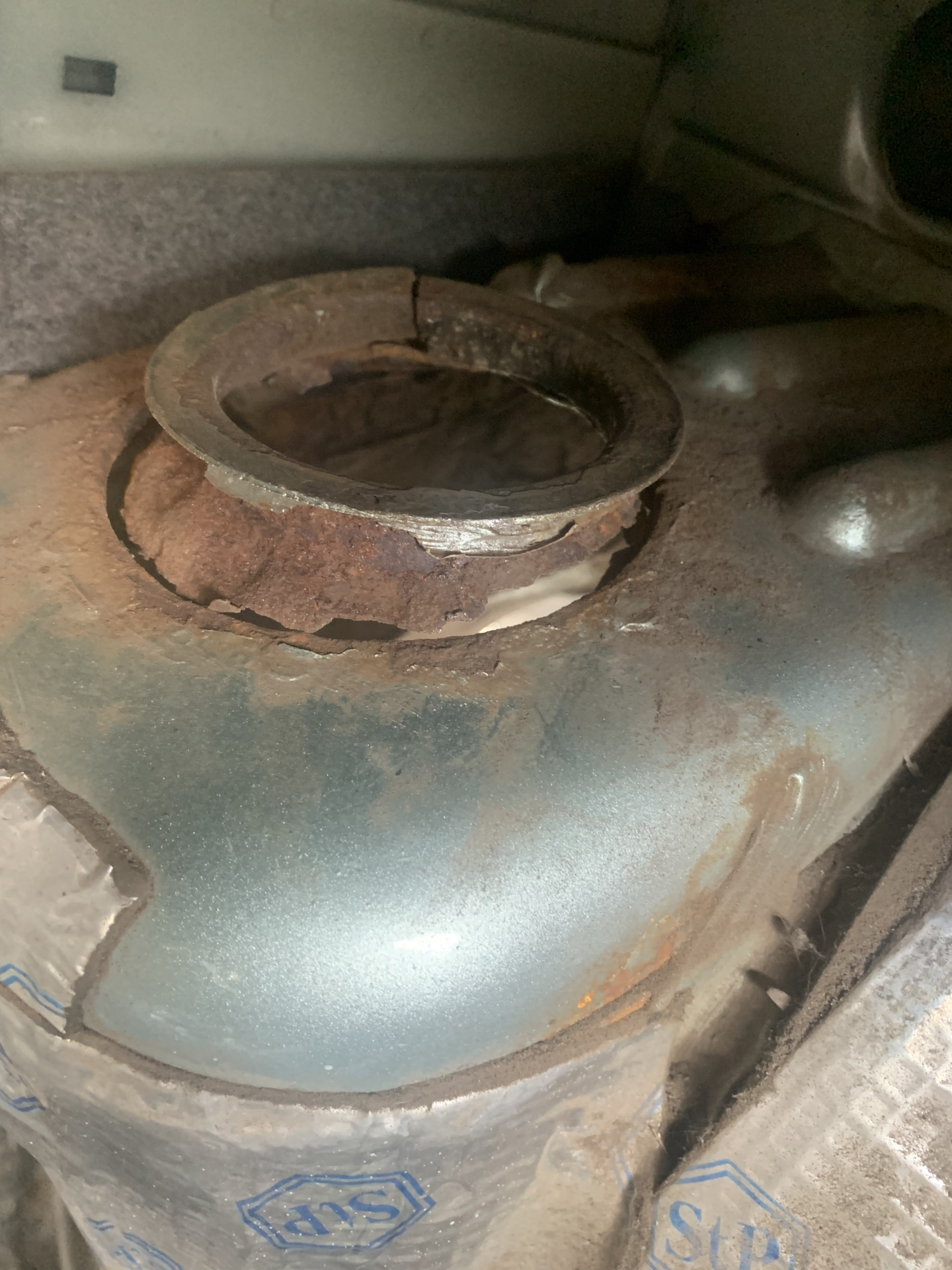

Пришло время перебегать всю подвеску и тут у я увидел вот это… отгнила чашка.

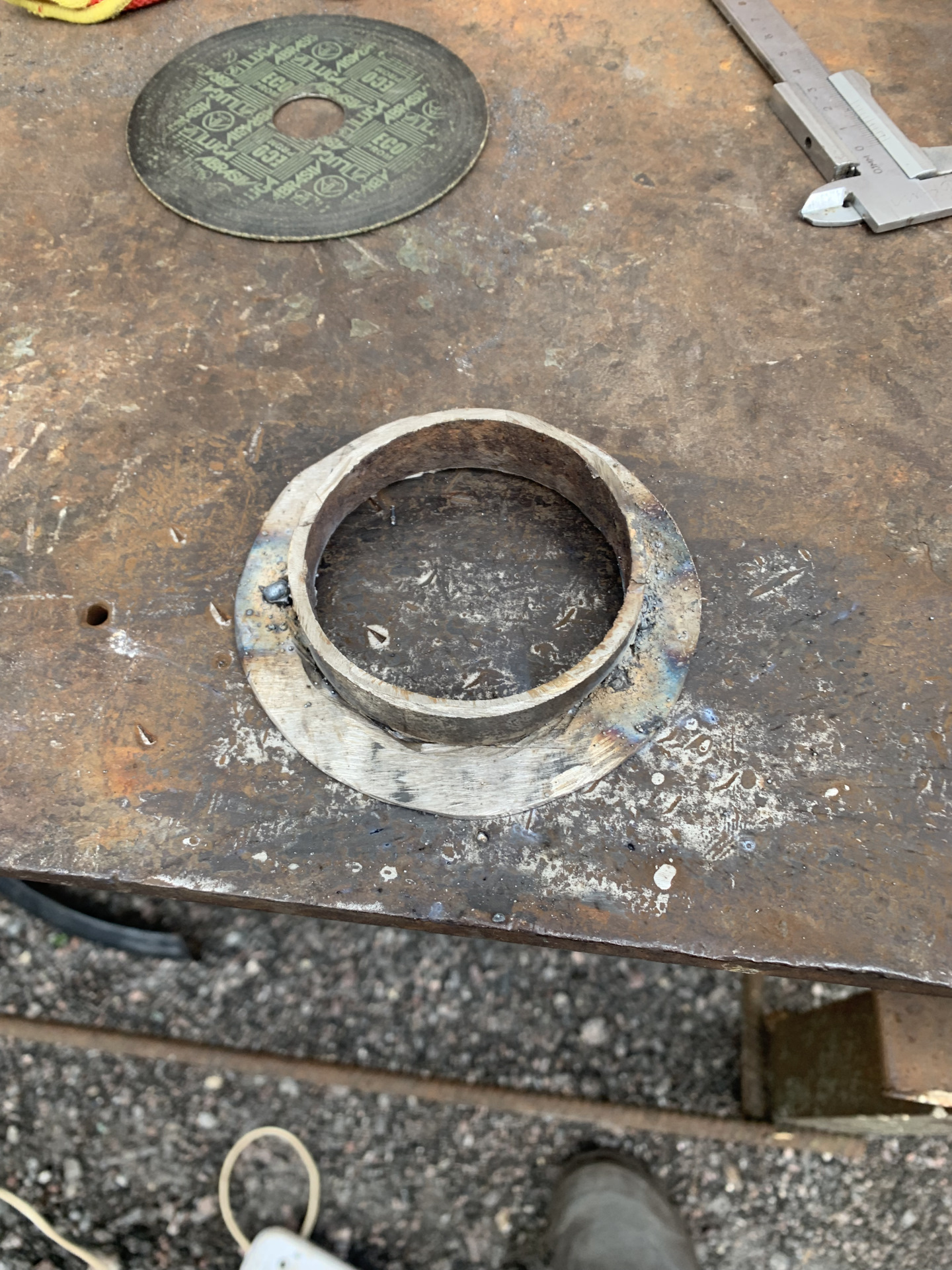

Ну недолго думая было выделено время на выходных, взят в прокат у знакомого сварочник, немного металлолома нашел в сарае, и работа началась.
Сначала я сварил примерно такую чашку

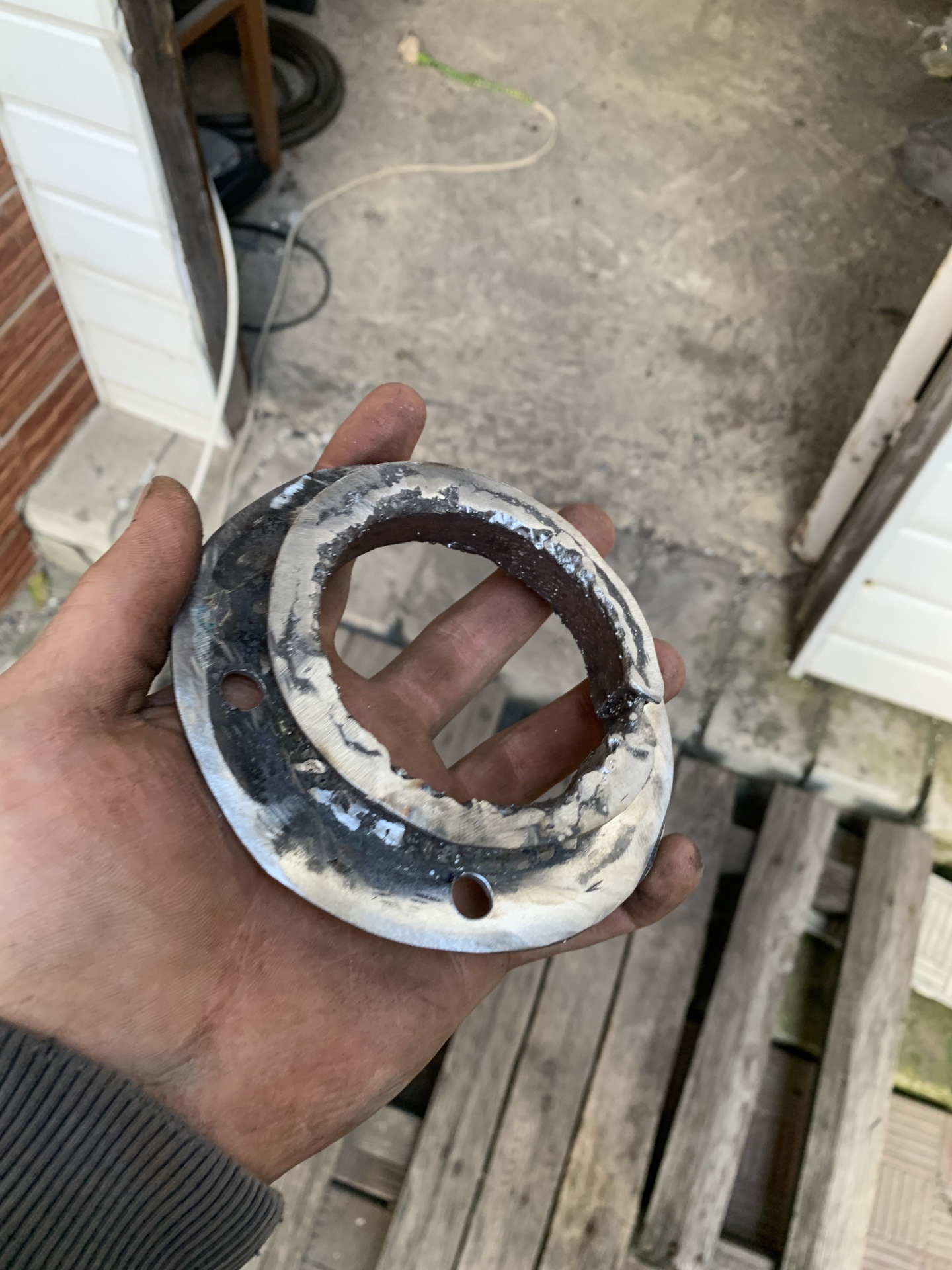

Очевидно что она не подошла и я начал подгонять ее по примеру живой чашки.
В конечном итоге получилась такая штука
После чего я ее варил на 6 точек и обварил по кругу, потом все зачистил прогрелся герметиком по всем швам и покрасил.
Получился такой результат.
В целом я доволен проделанной работой
