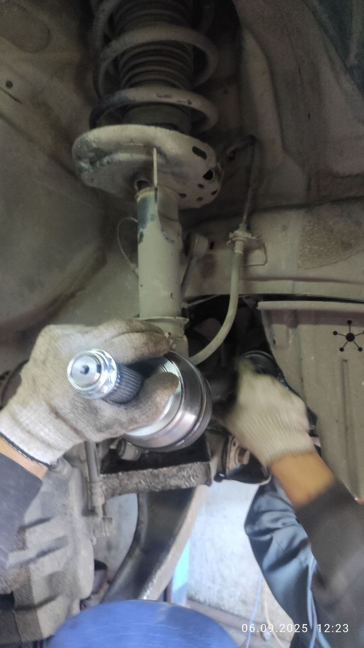

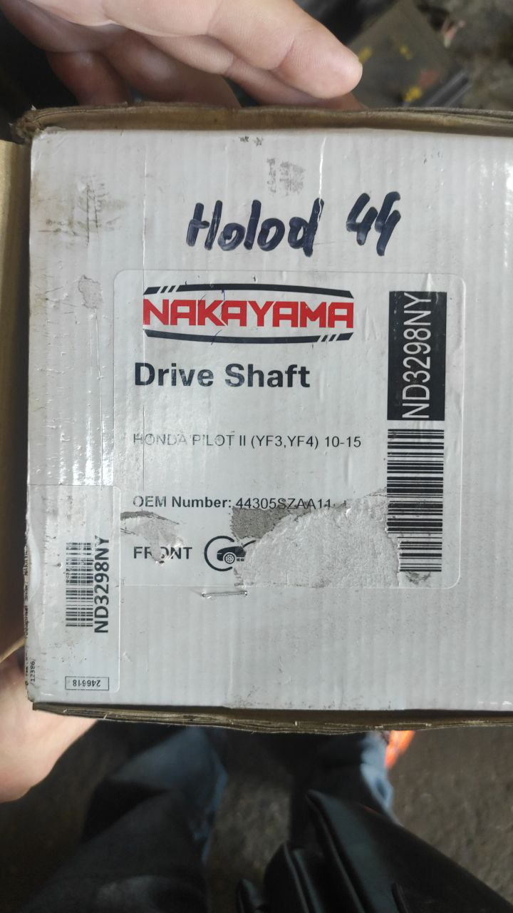

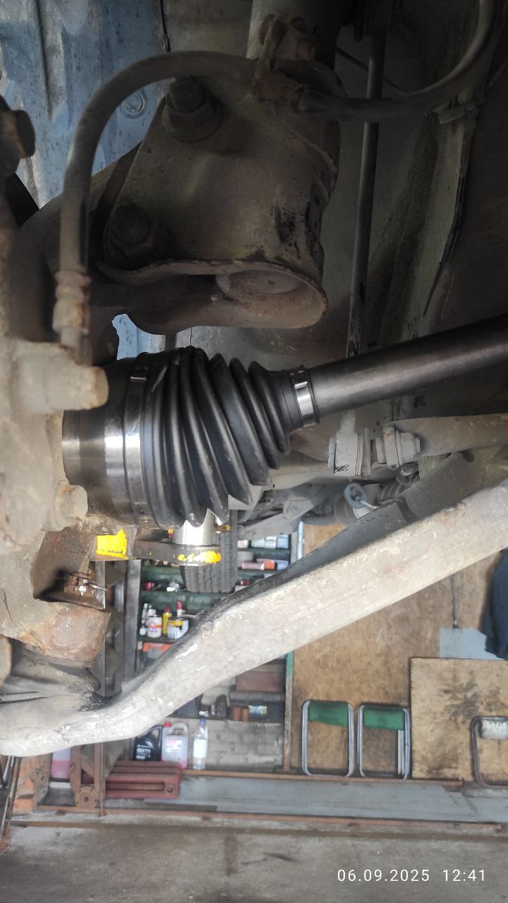

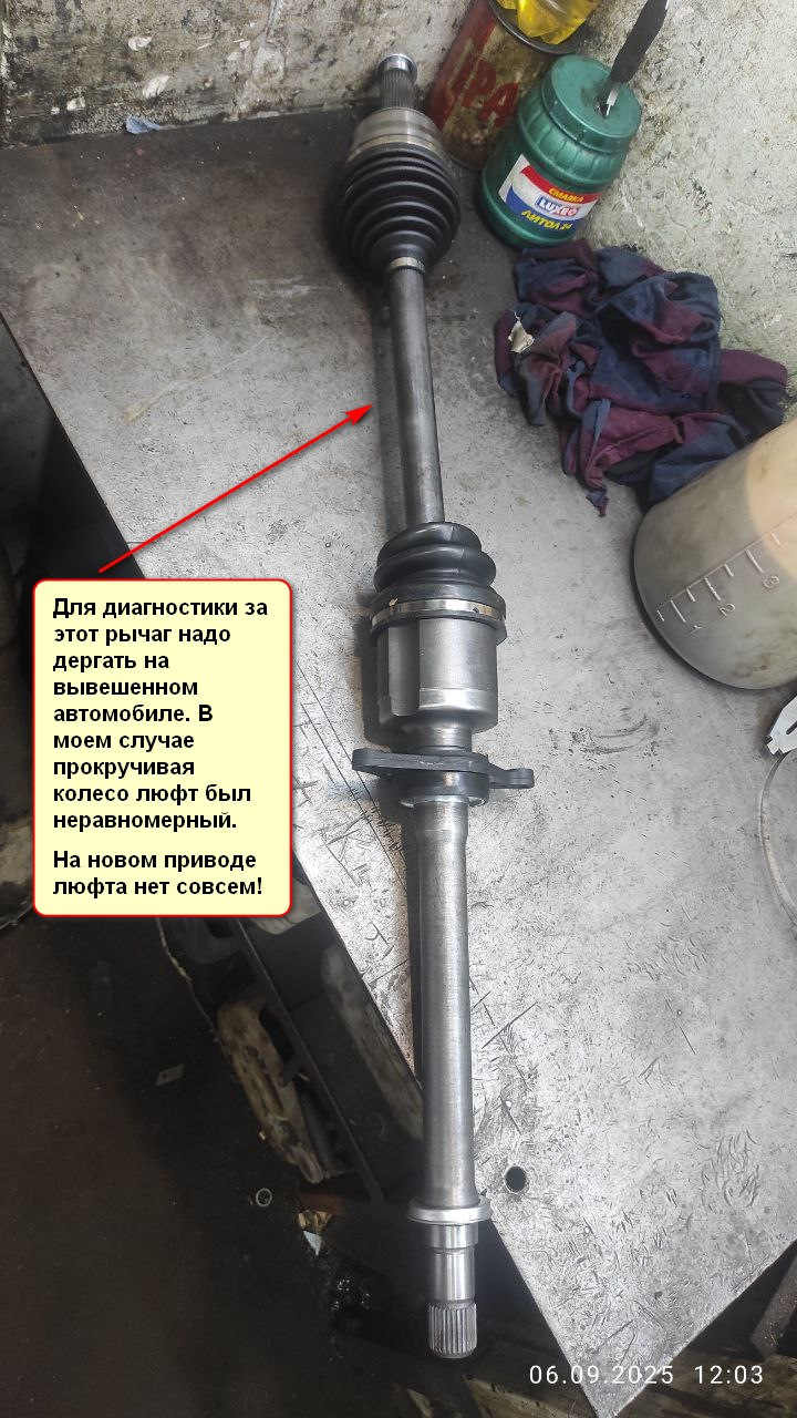

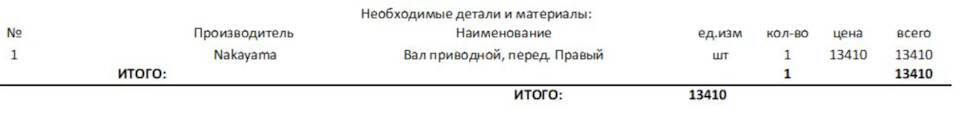

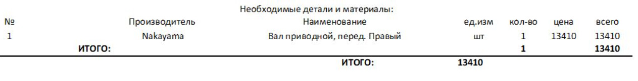

фирма NAKAYAMA белорусская, а они все по ГОСТ-ам делают, доверие вызывают. Принято решение — меняем целиком.
Учитываю цену в 13 тыс за весь привод в сборе, считаю что вполне себе оправданная замена.

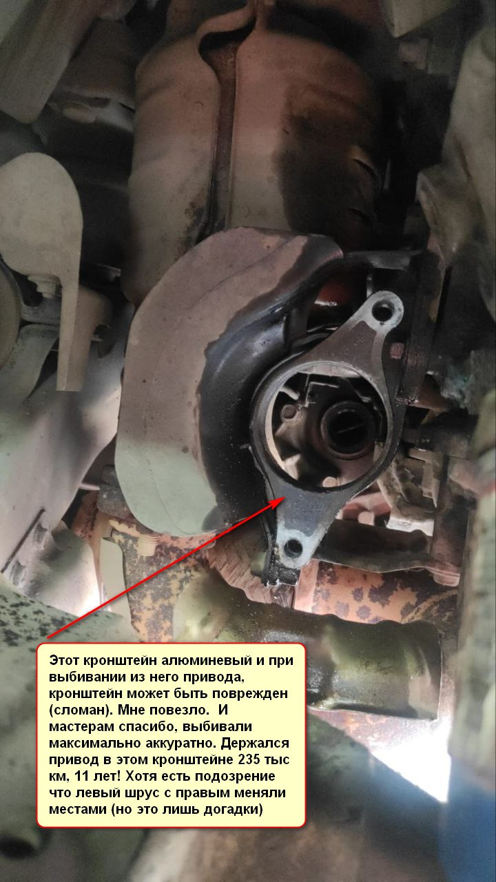

При замене, главное не сломать алюминиевый кронштейн, в который входит привод. Мне повезло, и ребятам удалось его выбить не повредив. Но я был настроен стартовать за б/у кронштейном в цену 11500 р. В общем находился на низком старте, благо не пришлось.
Позже заменил и левый — 5 тыс за шрус той же фирмы NAKAYAMA. Привод в сборе от них почему-то не нашлось. Оказывается есть разница, для какого пилота ищешь. Мой пилот японский сделанный для америки. У "американцев" запчасти немного отличаются от "японцев".
Уточнения, мой все же европейский, для нашего рынка. А есть американский, для американских винов запчасти бьются, для европейских нет. И частично запчасти различаются.
Машина стала более собранной, но вибрации начинающиеся на 130 км/ч при движении по скоростному шоссе, и далее при сбросе держащиеся до 120 км/ч не ушли. Но стали меньше, и проходят быстрее. При просто разгоне и сбросе на обычной трассе, вибрации и не замечаются. Может кто подскажет куда дальше копать?

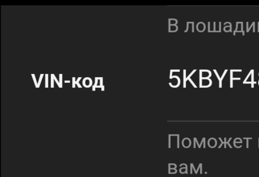

А какие буквы в вине ?
lexa-kos44
5FN- дорестайл. Для автомобилей категории M1G.
5KB — рестайл. Для автомобилей категории M1.
Десятая цифра — код модельного года (9, A, B, C, D…). Соответственно 2009,2010,2011…
Одиннадцатая цифра — код сборочного завода, но по факту регион поставок. Для штатов "А", для нас "В".
Собственно из за этой "В" не распознается вин на штатовских сайтах. "Это с форума пилот клуба выдернул…"
11-я цифра у меня "B"
