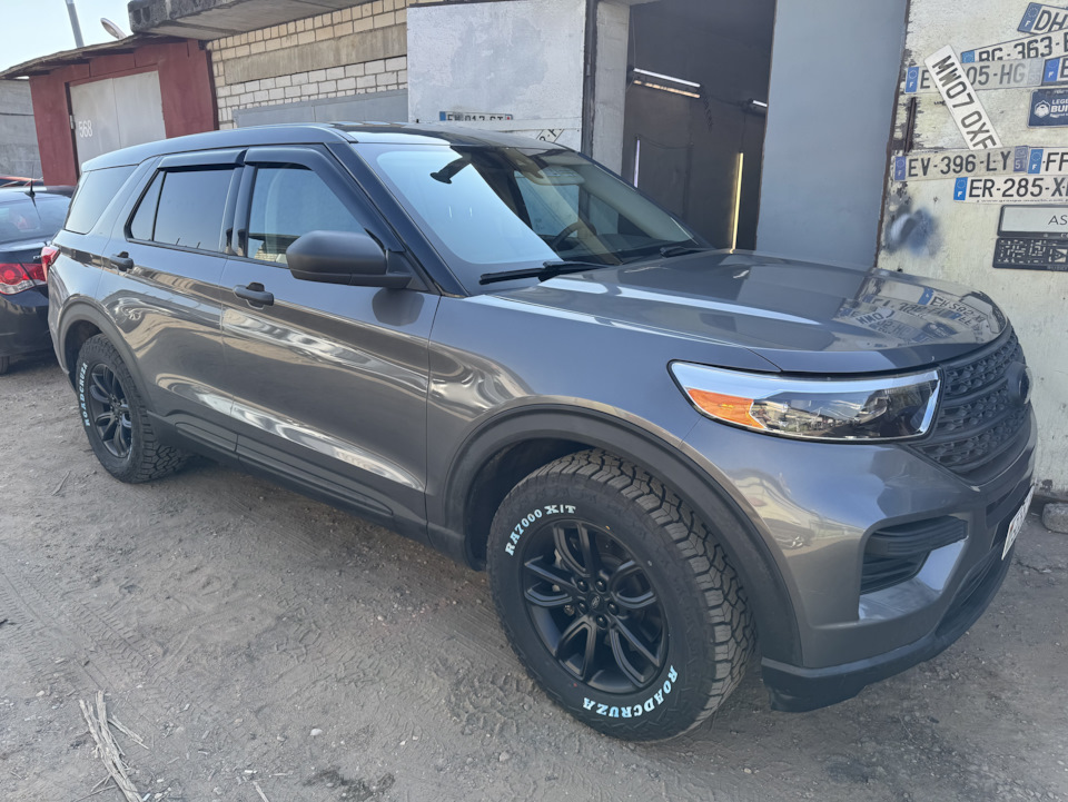

Решил в форда их тоже воткнуть. От Кобра тюнинг, с вб. Ставятся быстро, держатся, все ок. 5 минут заскочив к товарищу в гараж — и все готово

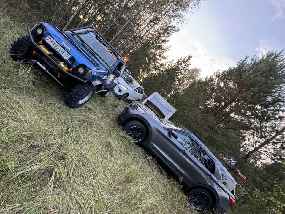

Теперь приехав на соревнования без проблем можно оставлять машину и там по крайней мере не будет апокалипсиса. Но будут комары)))

Ставлю на всех авто ветровики, главное правильно их выбрать. При дождике можно спокойно открыть стекло и подышать свежим воздухом, дождь не попадет, да и кто ездит по лужам встречка если окатит случайно-то тоже ветровики спасут. А на Эксплорер не так много выбора-Кобра да, себе такие же поставил, только у Эксплореров нужно сначала обезжирить и праймером промазать те места где будут ветровики крепиться-там же прорезиненная часть, не голая краска/лак. Ну и скотч перед поклейкой на ветровиках надо прогреть, иначе держаться на этой прорезиненной части не будут
да, там резинки. без праймера и прогревания, пока держатся, посмотрим надолго ли
Не надолго, по этому их и не ставят на 4-5е поколение тоже)) С праймером и прогревом надо делать, прогрев активирует клей двухстороннего скотча
Есть же решение от комаров от коллеги на магнитиках )
где посмотреть?
Так black же в чате выкладывал )
видимо пропустил(
